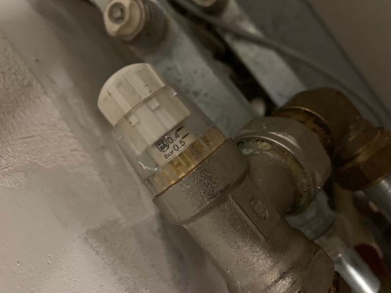

Ik weet niet of deze vraag helemaal hier thuis hoort, maar: mijn Remeha iSense thermostaat gaf een dag of 10 geleden aan dat de druk laag was in de CV (0,6 bar). Ik wilde het 's avonds gaan bijvullen, maar mijn vrouw had inmiddels een bad gevuld, en de melding was weg. Deze bleef weg tot vandaag, dus zo'n anderhalve week later. Ik wed dat als ik weer de douche aanzet of zo, de melding weer een tijd weg blijft.
Ergo, is de druk inderdaad te laag in de ketel? En als ik dan bijvul, maar de druk was toch niet te laag, kan dit kwaad? CV is een Calenta 40C uit 2018.
I'm only responsible for what I say, not for what you understand.

BeQuietAndDrive schreef op maandag 16 november 2020 @ 16:23:
Ga die druk maar naar 1.5 bar bijvullen.
Je zit nu waarschijnlijk op de grens (verwondert me zelfs dat de CV nog start).
Maar als je hele verwarmingscircuit warm is, dan is de druk wellicht 0.1 of 0.2 groter (warm water zet uit), en dan verdwijnt de melding.

Tommie12 schreef op maandag 16 november 2020 @ 16:33:
Dank! Het betreft alleen enig warm water in de avond (bad of douche). De verwarming is verder nog niet aan (verwarm momenteel nog 100% met L/L) en warm water keuken is boiler. Dus het circuit is zeker niet warm in dat opzicht.
  • leonbong
  • Laatst online: 11:42
Daarnaast zou ik ook even controleren of je expansievat niet lek is.
Meestal als je enorme drukfluctuaties hebt van meer dan een paar tiende bar dan duidt dat op defect expansievat.
[ Voor 45% gewijzigd door leonbong op 16-11-2020 16:54 ]

BeQuietAndDrive schreef op maandag 16 november 2020 @ 16:47:
Tip om expansievat even te controleren is zeker goed, maar zodra de verwarmingsketel aan slaat om een deel van het circuit op te warmen stijgt de druk ook een beetje. Je zal net op de grens zitten.
  • leonbong
Maar als vat niet lek is en van correct formaat en juiste voordruk dan moet er tussen koud warm nauwelijks drukverschil zijn.

Dank allemaal, ik zal eens kijken naar dat vat. Hoe kan ik zien dat het lek is?
De druk is nu weer 1,5 bar, dat zal het wel weer een tijdje blijven (door warm water verbruikt eerder vanavond). Kan ik nu bijv. bijvullen naar 2,5 bar en ben ik er dan vanaf? Of moet ik eerst weer een tijdje wachten tot de druk weer laag is, en dan bijvullen? Dat zal dus over ca. anderhalve week zijn verwacht ik.
[ Voor 13% gewijzigd door BeQuietAndDrive op 16-11-2020 19:31 ]
  • WackoH
  • Laatst online: 11:01
Je kan niet zien of het vat lek is, maar wel horen. De onderzijde moet ding-ding-ding doen, en geen doek-doek-doek als je op klopt:
Afbeeldingslocatie: https://tweakers.net/i/VoCLtvNdjoYnw-neFU3OBn9UBxQ=/full-fit-in/4000x4000/filters:no_upscale():fill(white):strip_exif()/f/image/MQf9CwBENK5dYZTZUZdVKorE.png?f=user_largeBron: http://www.golantec.be/expansievat.html
Ik begrijp niet goed waarom je denkt dat de druk na anderhalve week weer te laag zal zijn.
Als dat zo, kun ook ergens in het CV systeem een lek hebben, kun het ergste geval in de wisselaar van de CV ketel.
[Afbeelding]Bron: http://www.golantec.be/expansievat.html
Dank! Dit ga ik eens nakijken.
Ik herinner het me van een jaar of twee geleden, ook de melding dat de druk te laag was. Dan gebruik je warm water voor bijv. bad, en is de druk weer een tijdje hoog (1,5 bar), meestal een anderhalve week tot de melding weer komt. Destijds heb ik hem op een bepaald moment wel bijgevuld, en sindsdien was de druk goed, tot onlangs.
  • Seafarer
  • Laatst online: 27-09 22:19
plaspvd schreef op maandag 16 november 2020 @ 22:00:
@WackoH de druk koud is 1.8bar en warm 2.1-2.2 bar bij een temperatuur van 45 graden. Helaas wil mijn ketel niet lager stoken, ook bij een maximum gevraagde temp van 38 graden. Druk is wel aantal maanden "constant" zo.
Wat is de voordruk van je vat? Staat op de sticker.
Bij een vat op zolder kun je 0,5 voordruk tegenkomen. Je moet daar echt 0,5 boven zitten in koude toestand.
Dus 1,0 bar bij een 10 graden.
Of voordruk is 1,0 bar en dan 0,5 erboven dus 1,5 bij 10 graden.
Maar let op bij een oud heren huis met de ketel in de kelder en ook het vat beneden, kan de statische hoogte 15mtr. zijn je vat moet dan al een voordruk hebben van 1,5 bar + die 0,5 is 2 bar bij 10 graden.
En ja als je gaat verwarmen loopt de druk op, het membraam kan niet alles opvangen.
  • Seafarer
BeQuietAndDrive schreef op maandag 16 november 2020 @ 22:19:
Grootte luchtbel.
  • plaspvd
  • Registratie: Mei 2014
De voordruk van het expansievat is 0,5 bar op een 18 ltr vat welke op zolder (2e verdieping) hangt. Complete CV systeem bestaat op 1 type 10 radiator na (wordt tzt vervangen) uit Jaga twin strada's. Dus systeem heeft geen grote water inhoud. Max ketel tempel is 45 graden. Nog geen budget voor een warmtepomp helaas.
Expansievat is aangesloten op retour.
[ Voor 18% gewijzigd door plaspvd op 16-11-2020 22:34 ]
  • Seafarer
plaspvd schreef op maandag 16 november 2020 @ 22:26:
Uhh, nee eigenlijk heb je alleen maar pijp. ;)
Ik denk dat je met alleen maar Jaga's sneller wat fluctuaties ziet. Niks mis mee lijkt mij.
Edit: Waarom 2 maal dat vervangen dan?
[ Voor 3% gewijzigd door Seafarer op 16-11-2020 22:47 ]
  • plaspvd
@Seafarer De oude welke eronder zat klonk boven en onder dof en 0,5bar drukverschil, zat er al 10 jaar op en moest verplaatst worden. Nou had ik nog een gebruikt (lees 1 jaar gebruikt) vat liggen.
Hiermee had ik ook een half bar drukverschil warm-koud. Voor de zekerheid een nieuwe geplaatst, maar precies dezelfde symptomen.

Zelf heb ik het "probleem" van de bypass in de vloerverwarming opgelost door één van de groepen niet mee te nemen in de zoneregeling. Die staat altijd open en zal dus bij elke warmtevraag meedoen. In mijn geval is dat een groep waarbij ik dat niet hinderlijk vind.
De meest linker groep op de foto heeft een handafsluiter die altijd open staat.
Afbeeldingslocatie: https://tweakers.net/i/8mNQMuOGlqo6KsB9YoM9SirEB00=/800x/filters:strip_icc():strip_exif()/f/image/L5nuvIdOuJSeIhByrB29hKYw.jpg?f=fotoalbum_large
Mijn vloerverwarming heb ik onlangs omgebouwd van een bedrade Watts zoneregeling naar een draadloze Honeywell HCE80 zoneregeling. De HCE80 stuurt rechtstreeks een Xtreme 36 aan.
Tot heden werkt deze regeling naar verwachting en in ieder geval veel beter dan de Watts-regeling.

@leonbong de CV is amper een jaar oud... zou een vervuilde warmtewisselaar nu al tot de mogelijkheden behoren? Zou een andere soort of wellicht op een extra bypass ventiel hier wellicht een oplossing bieden?
En weet jij of mijn VV blok doorstroming heeft wanneer de groepen dichtgedraaid zijn i.p.v. de aanvoer (HR92)?
[ Voor 4% gewijzigd door dezonnebril op 18-11-2020 09:21 ]
If at first you don’t succeed, call it version 1.0
  • leonbong
@dezonnebril
Hierbij een NL-document van Danfoss wat het instellen van bypass beschrijft.
https://assets.danfoss.co...64799/DOC000086464799.pdf
Er wordt een mooie opmerking gemaakt dat installaties met kleine waterinhoud je beter grotere maat kiest.
Dit lijkt mij van toepassing bij een Evohome-systeem omdat situaties kunnen zijn dat er maar één radiator of zone op staat dan feitelijk een kleine waterinhoud.
Die bonfix van jouw kan niet zo heel veel doorlaten en zeker als jij aangeeft dat ketel hem nauwelijks open krijgt.
https://www.bonfix.nl/use.../drukverschilregelaar.pdf
Mijn advies koop maar een grotere bypass en plaats maar wat dichter bij de ketel de druk je hem ook sneller open en een Danfoss of gelijkswaardigs van TA/Oventrop/Herz.
Helaas zijn deze kwaliteits-bypass tov die meestal worden toegepast een stuk duurder reken op 100€
@dezonnebril
Je tweede vraag deze VV-verdeler is open verdeler aan de aanvoer zijde.
Wat je eventueel ook nog kan doen eclipse binnenwerk vervangen voor normale V-exact die zijn stiller is mijn ervaring.
[ Voor 16% gewijzigd door leonbong op 18-11-2020 10:17 ]

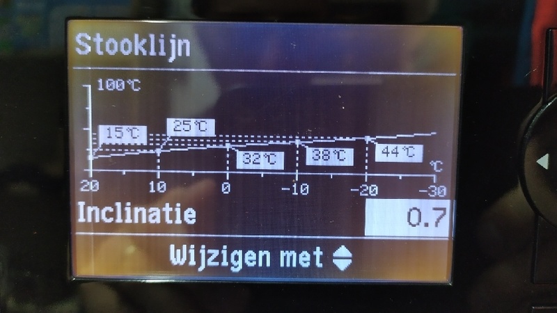

leonbong schreef op woensdag 18 november 2020 @ 13:30:
@Verwijderd
Maar wat is je huidige stooklijn.
Dan bedoel ik welke watertemperatuur moet de ketel maken bij -10 buiten en welke 25 graden buiten.
Daarnaast wat je heb ingesteld als max-watertemperatuur omdat een hoop moderne toch wel van de stooklijn afwijken indien noodzakelijk mits ze maar onder max blijven.
Uit opmerkingen van @Tommie12 begrijp ik dat dat mogelijk is bij Viesmann dus kan je de stooklijn als een soort basislijn gebruiken. Zodat je niet meteen 90 graden maakt bij 10 graden buiten. :) ;)
Dit is de stooklijn:
Afbeeldingslocatie: https://tweakers.net/i/LbhysPEXBe51F3A3wXCGiqDbhGM=/800x/filters:strip_icc():strip_exif()/f/image/36nNQX9uZtMaWbrmAlBy006c.jpg?f=fotoalbum_large
Een maximum watertemperatuur heb ik nog nergens gevonden.
Met de kamertemperatuurinvloed wordt het water wel warmer dan op het display.
[ Voor 5% gewijzigd door Verwijderd op 18-11-2020 13:46 ]

@Verwijderd
Heb je vloerverwarming hebt met LT verdelers? (Pomp loze)
Zo nee dan vind ik hey erg koude stooklijn dat moet echt heter. Maar dat wist je eigenlijk al. Want je kreeg het niet warm.

leonbong schreef op woensdag 18 november 2020 @ 19:19:
@Verwijderd
Een graad of 50/60 moet je toch wel hebben bij -10 bij normale huizen. Met graad of 35/40 bij een graad of 10 buiten.
We hebben gewone radiatoren, maar ons huis is zo goed geïsoleerd dat we dit najaar nog geen verwarming nodig gehad hebben, de temperatuur blijft tussen 19 en 21 graden. Onze gepensioneerde kouwelijke buren die 24 graden stoken helpen ook. Met WAR kreeg ik het niet warm genoeg omdat hij bij 18,5 graden soms koud water rondpompt terwijl we 19 graden vragen. Dat is net waarom ik niet tevreden ben over WAR. Die stooklijn icm 'kamertemperatuurbijregeling' volstaat wel. Maar dan is de watertemperatuur dus hoger dan wat je op de stooklijn ziet.

Ja maar het was te verwachten dat je het met die stooklijn niet redt. Dat is een LT-vloerverwarming regime.
Zet die war maar heter dan redt je temperaturen in acceptabele tijd, overigens dat je ingesteld hebt dat ketel ervan mag afwijken is perfect.

Radiatoren doen inderdaad nagenoeg niets met deze stooklijn.

Verwijderd schreef op woensdag 18 november 2020 @ 19:28:
Dat is ook normaal. Als je de kamertemperatuurcorrectie aan zet, dan gaat die doen wat het woord zegt, namelijk corrigeren....
Vraag jij 20 graden en het is 16 in huis, dan wordt de temp verhoogd bovenop de war om wat sneller naar 20 te geraken.
Enkel stoken op war is goed als je je huis 24/24 op dezelfde temp houdt, en met vloerverwarming werkt.

Hoi allemaal,
Ik heb mijn systeem, bestaande uit vloer(bij)verwarming en radiatoren onlangs weer waterzijdig ingeregeld en zit even te kijken wat ik nu nog kan doen om het beter in te regelen.
Misschien dat jullie nog tips hebben:
Alle radiatoren zijn voor zover het ging waterzijdig ingeregeld.
Vloerverwarming kreeg 1 groep meer warmte en kwam er ook vrij warm weer uit en die heb ik geknepen. Alle 4 groepen krijgen nu gelijke warmte. Ik meet 39 erin en 31 eruit. Ik heb de pomp van de vloer in het begin toen ik hier kwam wonen al eens terug gezet van stand 3 naar 2. Pomp draait continue. Stand 1 heb ik nog niet geprobeerd, omdat ik mij afvraag of die dat wel gaat trekken. Het zijn volgens mij aardige afstanden op de 4 groepen.
De CV is verlaagt naar 65 graden. De aanwarmtijd van 180 naar 240.
De ΔT is gemiddeld 15 en af en toe 20, maar dit lukt mij niet bij de radiatoren. De gemiddelde ΔT van de radiatoren is 9. Slaapkamers het dichts bij de CV is ΔT een stuk minder. Als ik die nog meer knijp gaan ze suizen, maar worden toch amper gebruikt.
De pomp van de Remeha Avanta 28C heeft geloof ik maar 2 standen en staat in de CV al op laag.
Als ik in huis alles vol openzet, krijgt niet iedere radiator warmte, alsof het vermogen van de ketel daar niet voldoende voor is. We wonen relatief groot, dat wel, maar de afstanden zijn misschien te groot om alles ineens te voorzien. Het systeem is vrij van lucht. We gebruiken sommige radiatoren bepaalde ruimten toch niet dus dat maakt voor nu minder uit.
De afgelopen jaren ben ik aan het stunten geweest met nachtverlaging, meer, minder, wel, niet. Ik krijg er niet een heel goed beeld van op mindergas.nl , omdat we ook steeds anders stookgedrag en omstandigheden thuis hebben gehad. Verschil per jaar daardoor heel variabel. Hoe ik het nu heb ingeregeld heb ik wel het idee dat het een enorme verbetering is (9.1% minder), maar de tijd is nog te kort om echt te beoordelen.
Ik wil de pomp van de vloer vervangen door een Grundfoss Alpha 4. Die kunnen we voordelig aanschaffen. Zo trek ik de warmte niet meer uit de vloer en kan ik het goed inregelen. Hebben we gelijk even de kans om de vloerverwarming die er al 20 jaar ligt even door te spoelen.
We willen ook wat bij gaan verwarmen met de lucht/lucht warmtepomp, maar ik wil eerst de CV helemaal op orde en ingeregeld hebben.
Iemand nog tips in mijn situatie?
Is dat op de foto overigens de bypass wat ik steeds lees?
