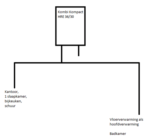

Weet niet of dit de juiste plek is voor mijn vraag:
Ik heb sinds een paar dagen een Evohome installatie. Nu heb ik een aantal radiators (zeker 3) die op een bepaald punt enorm veel lawaai (piepen/brommen, lijkt op resoneren) maken. Op de een-of-andere manier weet mijn Evohome de radiator regelmatig op dat resonantie punt in te stellen 8)7. Ik kan dit goed reproduceren, door de thermostaatknop er af te klikken en dan de zwarte knop heel langzaam open te draaien tot het punt dat de radiator lawaai gaat maken. Het heeft zeer zeker wat te maken met de druk, stroming etc. van het water.
De hele installatie is als volgt:
- CV ketel
- Bypass in de installatie (staat denk ik op 0,1)
- 2 radators in de woonkamer, elke slaapkamer/badkamer en in de hal 1 radiator
- In de loop der jaren een extra radiator bijgeplaatst in een aanbouw
- Onlangs beneden een extra badkamer met radiator en vloerverwarming geplaatst
- Onlangs beneden een flinke slaapkamer/speelkamer met een radiator geplaats
Ik heb gister de parameters van de ketel bekeken. De maximale pompsnelheid stond op 100%, die heb ik terug gezet op 60% (default). Daarmee lijkt het iets beter. Iemand nog goede ideeën wat de oorzaak kan zijn en wat ik er nog aan kan doen?

De oorzaak is vrij waarschijnlijk een te groot debiet.
Kan het dat het merendeel van je andere radiatoren dicht staat?
  • EWS99
  • Laatst online: 15-10 18:38
Tommie12 schreef op zondag 8 november 2020 @ 10:08:
Ja, het gebeurd regelmatig dat het merendeel van de radiatoren dicht staan. Evohome zet een radiator alleen maar open bij een warmte vraag. Dus een te groot debiet zou zeker een oorzaak kunnen zijn. Maar, wat is daar aan te doen?
Hier had uw advertentie kunnen staan!
  • Tommie12
  • Laatst online: 23:38
EWS99 schreef op zondag 8 november 2020 @ 10:20:
Je debiet laten meesturen met de evohome, maar ik vrees dat je pomp dat niet aan kan.
Je kan de bypass wat verder open zetten, en eventueel een terugslagklep er in. Dan gaat die pas open als er wat drukverschil is.
Ik sluit mij aan bij @Tommie12 te groot debiet met daarbij een te hoge persdruk van de pomp.
Als het alleen voorkomt bij een bepaalde klepstand die niet 100% van de HR92 (dit kan je uitlezen op het display van de HR92).
Dan kan je eventueel als het voorinstelbare kranen zijn de voorinstelling veranderen, dat wil nog wel eens werken dat heeft als gevolg dat een andere klepstand voor dezelfde waterflow noodzakelijk is.
Maar ik zou beginnen met max pomp-debiet verlagen, je bypass staat al laag dus daar kan je niet zoveel meer aan doen.
Als laatste redmiddel de radiatorkraan vervangen voor dynamische want dan is dit effect iets minder omdat je je debiet ongeacht pomppersdruk constant houdt.
Wat ook hele goede oplossing is een inregelventiel (2-16l/min) net na de ketel plaatsen want kan je totaal debiet voor je woning goed instellen.
Controleer voor de zekerheid ook even of de toevoer en de afvoer niet verkeerd om zitten. Dat kan ook een oorzaak zijn. De bovenkant van de radiator moet als eerste warm worden. Is dat niet zo dan kun je last krijgen van een klapperend geluid.
Evohome heeft ook een instelling om de kraan volledig open te draaien bij warmtevraag. Dat kan soms ook een oplossing zijn. Deze instelling staat in de handleiding van de HR92.
Mijn pomp staat momenteel op 20% ingesteld en dat is voldoende op dit moment. Ook toen het eerder deze week in de ochtend nog koud was. Maar ik moet daarbij zeggen dat onze CV overbemeten is.

Allen, ik worstel al een tijdje met onze cv installatie.
Enkele specs:
Huis uit 1973. Dak geïsoleerd met 14 cm PIR. Muren geïsoleerd met minerale wol. Ramen dubbelglas (beneden) / HR++ (boven).
CV Ketel: Intergas Kombi Kompakt HRE 36/30
Verwarming: b.g. is vloerverwarming (5 jaar terug ingefreesd), boven d.m.v. radiatoren.
Gasverbruik circa 1.400m³
Waar loop ik tegen aan: de oude CV installatie bestond uit 2 'delen'. Voorkant en achterkant huis. De aanvoerleiding splitst direct onder de CV ketel dus ook naar zowel voor als achterkant. Door het infrezen van vloerverwarming hebben we nu eigenlijk nog maar aan 1 kant warmtevraag. Zie onderstaande afbeelding voor verduidelijking.
Afbeeldingslocatie: https://tweakers.net/i/HuVnR6l06WiIH3KRjJFD6R5dLlk=/full-fit-in/4000x4000/filters:no_upscale():fill(white):strip_exif()/f/image/IzwSTWFfFGTn3dEbIDST0amy.png?f=user_large
Het kantoor wordt nu natuurlijk wel af en toe verwarmd, maar is misschien 12m². Bijkeuken, schuur en slaapkamer staan op vorstbeveiliging.
Doordat er geen/nauwelijks warmteafgifte is aan de linkerkant heb ik het vermoeden dat deze warmte direct weer retour gaat en daarmee de delta flink om zeep helpt. Een paar meter naast de cv zit namelijk onderstaande constructie die volgens mij bij geen warmtevraag "links" het warme water direct in de retourleiding pompt. Klopt die aanname of is deze constructie ergens anders voor?
Afbeeldingslocatie: https://tweakers.net/i/VsEsjPLXBP1SBPNLs5XQ-crP9V4=/800x/filters:strip_icc():strip_exif()/f/image/56Jm6OcQWuxSX6jxxJrXW8mZ.jpg?f=fotoalbum_large
Indien deze constructie inderdaad zorgt dat mijn retour eigenlijk veel te warm is, wat zijn dan de beste oplossingen?
Optie 1:
Ik heb gedacht aan het plaatsen van een elektrische afsluiter i.c.m. het inrichten van 2 zones.
Zone 1: Kantoor (d.m.v. aan/uit thermostaat)
Zone 2: Begane grond (OpenTherm)
Nadeel, zonder thuiswerken houd ik in principe dezelfde situatie als nu.
Optie 2:
Aanvoer voor de 'linkerkant' koppelen aan de retour van de 'rechterkant'. Alle warmte die niet door de vloerverwarming is opgebruikt stoppen we dan in het kantoor (indien warmtevraag).
Optie 2 lijkt mij - met mijn beperkte verstand - eigenlijk de meest logische. Dat is ook vrij makkelijk te realiseren (T stuk vervangen door bocht en vervolgens de retour "rechts" verbinden met aanvoer "links". Nadeel is wel dat de aanvoer voor "links" een behoorlijke afstand moet afleggen (van zolder naar b.g. naar zolder naar 1e verdieping).
  • Seafarer
  • Laatst online: 01:15
Tehh schreef op dinsdag 10 november 2020 @ 11:36:
Enkele specs:
Optie 1:
Optie 2:
Pomp op cv wat zachter zetten?
  • leonbong
  • Laatst online: 20:45
Enkele specs:
Optie 1:
Optie 2:
Dat is een bypass en dat is waarschijnlijk niet zonder reden.
Maar mogelijk kan je hem op iets hoger druk afstellen of vervagen misschien kapot.
  • Tehh
Jullie hebben de titel 'eindbaas energiebeheer' verdiend hoor, ik snap namelijk niet helemaal wat jullie zeggen. Zo ver overstijgt jullie kennis de mijne ;-)
@Seafarer , wat wordt er opgelost als ik de pomp op de cv zachter zet? Dan krijgt mijn vloerverwarming ook minder warmte.
@leonbong , als ik het goed begrijp zou die bypass alleen open moeten gaan bij te hoge druk en niet wanneer er 'gewoon' geen warmtevraag is? Of is het ontbreken van warmtevraag al reden genoeg voor een bypass om te openen? Het klinkt een beetje spannend om hem op een hogere druk te zetten, zeker als je zegt dat die bypass er niet zonder reden zit.
De bypass is overigens vér voor het plaatsen van vloerverwarming geplaatst en kan ik alleen vinden aan de 'linkerkant'. Zou het helpen als ik die verplaats naar 'rechts' zodat bij gebrek aan warmtevraag er ook geen warm water naar 'links' gepompt kan worden?
De ketel is overigens relatief nieuw, uit 2014. Als die zelf al over een bypass beschikt dan kan hij sowieso weg toch?
[ Voor 6% gewijzigd door Tehh op 10-11-2020 12:52 ]

Tehh schreef op dinsdag 10 november 2020 @ 12:49:
Minder hard pompen is ook minder druk. Dus ook minder druk op je bypass. Even proberen.
Maar je kan gelijk hebben dat er dan te weinig voor de vloer is.

  • Tehh
Seafarer schreef op dinsdag 10 november 2020 @ 13:08:
Welja, wie niet waagt die niet wint... Stond op stand 2, nu naar stand 1.
Wat vind je overigens van onderstaande oplossing:
Het is een vrij kleine aanpassing waarin in mijn ogen optimaal gebruik gemaakt wordt van het warme water. M.u.v. de lengte van het leidingstelsel dan, om dat op te lossen zou ik vanaf de verdeler via de kruipruimte aan kunnen sluiten op "links", op het punt waar de leidingen lopen voor de verwarming in de bijkeuken/schuur. Maar dat is behoorlijk wat extra werk.

Tehh schreef op dinsdag 10 november 2020 @ 13:49:
Zie van je, kleine aanpassing, oplossing het nut niet. Als je niet zeker weet dat je benodigde verwarmingsvermogens goed zijn. Water gaat uit zichzelf wel naar links of rechts wat hem uitkomt. Je zult de ketel zo moeten inregelen dat de bypass niet meer open gaat (of vervangen als die stuk is).
Als links (kantoren) helemaal dicht staat en de andere kant volledig open, zou die koud moeten worden. Als die dan warmer wordt dan stralingswarmte ligt daar je uitdaging.

  • Seafarer
Ik volg je niet compleet. Maar ik denk dat je bedoelt om de boel in serie te schakelen. Dan dien je wel goed te letten op leiding diameters voor voldoende flow. En zul je ook weer een bypass nodig hebben want als de radiatoren dicht gaan heb je immers geen flow meer naar de vloerverwarming.
Ik ben er dan vanuit gegaan dat het heetste water eerst naar de radiatoren gaat en daarna naar de vloerverwarming.
Of bedoelde je dat toch anders.
