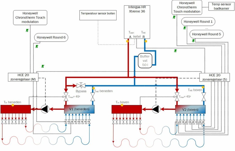

Overigens is dit de huidige installatie:
Afbeeldingslocatie: https://tweakers.net/i/KUsSAHj-Gj4uxDvVvJ1802Fuw8I=/800x/filters:strip_icc():strip_exif()/f/image/K758VTdNFSnQ3fLvHkaoZVwU.jpg?f=fotoalbum_large
De ketel stookt met zeer lage temperatuur en heeft dat het hele seizoen vol gehouden. Zelfs bij -10 buiten was het binnen behaaglijk warm. De vermogensvraag over het hele stookseizoen was -0.2173 x + 4.1081 waarbij x de buitentemperatuur is (vermogen steeds gemiddeld over 2 uur gemeten)
Oftewel bij -10 buiten is een vermogen nodig van 6.28 kW om aan de warmtevraag te voldoen. Hoewel er uitschieters bij zitten van een gemiddelde vermogensvraag van 8 kW gedurende 2 uur en zelfs een paar keer ruim 10 kW gedurende 2 uur, maar dat zijn waarschijnlijk de momenten geweest dat we de woning echt hebben laten afkoelen omdat we er een paar dagen niet waren.
De reden dat ik de ketel op zo'n lage temperatuur stook is omdat ik eigenlijk wil overstappen naar een warmtepomp zodra dat financieel aantrekkelijk is (op dit moment is de terugverdientijd te hoog, namelijk >12 jaar). Door nu al op zeer lage temperatuur te stoken weet ik zeker dat de installatie eigenlijk geen aanpassing behoeft op het moment dat ik die overstap zou maken.
[ Voor 58% gewijzigd door Blihi op 01-06-2021 13:50 ]

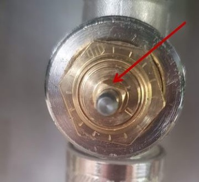

Hi guys ik krijg volgende maand een CV tuner. In mijn gemeente hebben ze daar wat subsidie voor beschikbaar. Deze gaf dat sommige kranen instelbaar of regelbaar dienen te zijn, anders komt er per kraan 15 euro bij, plus 20 om deze er op te zetten.
Nu heb ik reeds thermostaat kranen, dus waar moet ik precies op letten. Ik kan deze er dan net zo goed ook zelf even opzetten.
  • Seafarer
Bamboozled schreef op donderdag 1 juli 2021 @ 12:56:
Het gaat om het kraan huis. Hierop kun je met gereedschap een voorinstelling maken. Zodat een radiator nooit teveel water kan krijgen. En een ander nooit te weinig.
Daarna kies je of je er een draaiknop op wilt hebben of een thermostaat knop.
  • Bamboozled
  • Laatst online: 13-10 15:01
Seafarer schreef op donderdag 1 juli 2021 @ 13:22:
Hoe kan ik dat zien aan de huidige knoppen?
Bij een aantal heb ik nu deze daar zit een regelschroef op: https://www.warmteservice...505?origin=-tl001-11-171-
De overige zijn thermostaat, daar zie ik geen schroef..
[ Voor 26% gewijzigd door Bamboozled op 01-07-2021 13:33 ]
  • Seafarer
Bamboozled schreef op donderdag 1 juli 2021 @ 13:32:
Dat zit ook meestal onder de knop. Je ziet dan iets met pijltjes en of nummertjes. Dat ligt aan het merk.Afbeeldingslocatie: https://tweakers.net/i/kL1Kt2USRex0icnXI_QCNdHN-yk=/full-fit-in/4920x3264/filters:max_bytes(3145728):no_upscale():strip_icc():fill(white):strip_exif()/f/image/X3YgNFOhC4gG28EbroJsdLRr.jpg?f=user_large
Zomaar een voorbeeld.

  • leonbong
  • Laatst online: 08:32
Post anders dan eens foto’s van je kranen(zonder knop erop).
  • Bamboozled
leonbong schreef op donderdag 1 juli 2021 @ 18:28:
Dat wou ik inderdaad doen zsm, moet ik even eerst alles langslopen.
