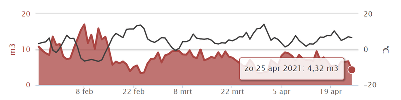

witterholt schreef op donderdag 7 januari 2021 @ 18:50:
Goedendag,
Mijn gasverbruik ligt deze periode zo tussen de tien en twaalf kuub per dag. Ik vroeg me af of dit nog te verminderen valt want ik vind het aan de hoge kant.
Hieronder een voorbeeld van vandaag; de piek rond 15:00 uur is omdat toen een bad werd gevuld.
Het betreft een aan de berging geschakelde nieuwbouwwoning welke vorig jaar is opgeleverd met een vloeroppervlakte van ongeveer 210m2. Overal is vloerverwarming aangebracht met zoneregeling. In elke kamer zit dus een thermostaat welke draadloos communiceert met een controller op de verdeler welke de thermostatische kraan van de groep aanstuurt. Dit is een systeem van Watts wat lijkt op het draadloze systeem van Honeywell.
Verder heb ik een Intergas Xterme 36 CV ketel waarvan de pomp het hele systeem voorziet. De drie verdelers hebben dus geen eigen pomp.
De parameters zijn nu als volgt ingesteld:
- Maximaal vermogen (parameter P010): 50% wat neer komt op 12,8kw.
- Minimale pompcapaciteit (parameter P031): 45%.
- Maximale pompcapaciteit (parameter P032): 65%.
- Aanvoertemperatuur: 43 graden.
- Maximale aanvoertemperatuur (parameter P059): 45 graden.
De thermostaat in de woonkamer staat op 20,5 graden en die in de werkkamer op 20 graden. Verder staan alle thermostaten op 17 graden. Kouder dan 18 graden wordt het namelijk niet in de vertrekken.
Is er nog iets dat ik kan verbeteren?
Inmiddels ben ik erachter waarom mijn verbruik zo hoog was. De Watts BT-M6Z02-RF 868Mhz. modules op de bovenetages stonden op een of andere manier verkeerd ingesteld waardoor ze constant warmte vroegen terwijl in geen van de vertrekken warmte werd gevraagd. Dat resulteerde erin dat er telkens warmte water naar de boven etages gepompt moest worden door de CV-ketel waardoor het ook veel langer duurde dat de woonkamer op temperatuur was.
Ik heb nu alles Watts modules terug gezet naar fabrieksinstellingen en alles stapsgewijs opnieuw aan elkaar gekoppeld. Nu werkt het zoals zou moeten; de pomp indicator wordt alleen geactiveerd als er door een of meerdere gekoppelde ruimte thermostaten warmte wordt gevraagd en alleen dan wordt warm water naar boven gepompt.
Overdag en 's avonds heb ik nu een omgevingstemperatuur in de woonkamer van 22 graden en vanaf 20:30 tot 6:00 uur pas ik nachtverlaging toe waardoor de omgevingstemperatuur 's nachts 2 graden zakt. Zoals het nu lijkt scheelt het met de huidige temperaturen qua stoken ongeveer 2m3 per dag terwijl ik een comfortabeler omgevingstemperatuur van 22 i.p.v. 20,5 graden heb.
Afbeeldingslocatie: https://tweakers.net/i/cV4-71kiD01eGWg38ubZtbC8Zmg=/800x/filters:strip_exif()/f/image/iWzs1MGONZGKdrkYbzbX7dwK.png?f=fotoalbum_large

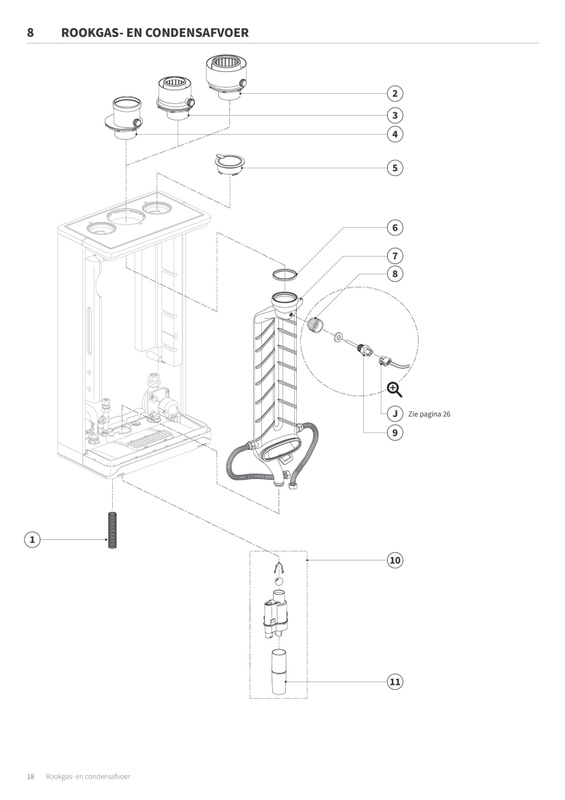

  • Seafarer
  • Laatst online: 13:24
edsandje schreef op vrijdag 14 mei 2021 @ 14:37:
Dit is de extra wisselaar, alleen warm water loopt hier door heen.
@edsandje is dit nu een tweede warmtewisselaar?
Het koude leiding water gaat eerst hierdoor en dan nog door een warmtewisselaar op het cv gedeelte?
Ik kan nergens goed vinden hoe dat nu werkt bij die intergas ketel.
Eventueel een linkje waar ik eens kan lezen.
[ Voor 3% gewijzigd door Seafarer op 15-05-2021 14:36 ]

  • edsandje
edsandje
Geen vragen via pm
Seafarer schreef op zaterdag 15 mei 2021 @ 14:35:
Ja helemaal precies weet ik het niet, doe niet zoveel met Intergas.
Als ik in het onderdelen boek kijk is het ¨gewoon¨ een kombi kompakt met een extra wisselaar waar het koude sanitair water eerst doorheen gaat.
Link: https://www.intergas-verw...Onderdelenboek-Xtreme.pdf
Op bladzijde 16 en 18 de extra wisselaar.

  • Seafarer
edsandje schreef op zaterdag 15 mei 2021 @ 22:45:
Ja dat is duidelijk zo.
Als je leidingwater van 10 graden direct langs de rookgassen laat gaan dan haal je het allerlaatste beetje condensatie warmte er ook nog wel uit. Slim gemaakt. En zeker veel beter als andere ketels die alleen een indirecte verwarming via een warmte wisselaar hebben.
  • edsandje
edsandje
Geen vragen via pm
Seafarer schreef op zondag 16 mei 2021 @ 00:52:
Slim bedacht zeker, of het beloofde rendement gehaald wordt?
Ik hoor ook van collega installateurs wisselende ( 8)7 ) berichten over vervuiling, slecht bereikbaar om goed te reinigen.
Wat mij opvalt is dat het koude water door de extra wisselaar moet met bijbehorende slangen en dat levert meer weerstand op wat juist weer nadelig is voor de hoeveelheid warm water.
Intergas heeft sowieso al en poosje lever problemen met de xtreme.

Atag heeft ook een serie ketels met zo een tapwaterconstructie. Daar noemen ze het een economizer. Dus EC als toevoeging in de typenaam.
  • edsandje
edsandje
Geen vragen via pm
scofield schreef op zondag 16 mei 2021 @ 08:19:
Klopt helemaal, alleen bij Atag zit deze aan de voorkant.
Ik heb er zo een in onderhoud en dat is gewoon goed bereikbaar.
De Intergas xtreme heb ik ¨live¨ nog niet open gehad dus hoe die precies zit weet ik niet.
Plaatje van de Atag economizer: Afbeeldingslocatie: https://tweakers.net/i/5HpAAmkVgBwfEj_dKU42MiLvyxI=/800x/filters:strip_icc():strip_exif()/f/image/3IfiGQsNe7BbWxKyrlfZtYEW.jpg?f=fotoalbum_large

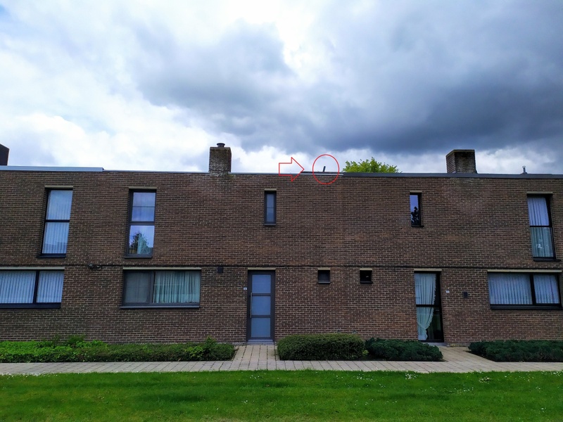

  • Marzman
Marzman
They'll never get caught.
Mijn cv is een maand geleden vervangen en gisteren viel me op dat het pijpje (een flexibele buis) van het rookkanaal scheef staat. Dit is me niet eerder opgevallen (maar ook heel moeilijk te zien, want de schoorsteen zit in het midden op een plat dak dus ik ben ook niet helemaal zeker of het recht heeft gestaan :) ). Het is ook lastig een betere foto te maken hierdoor. Misschien komt het door de wind, maar misschien ook niet.
Is dit iets om me zorgen over te maken?
Afbeeldingslocatie: https://tweakers.net/i/jQwOZr_V9ovLAJlIVSmIC-t-Yq4=/800x/filters:strip_icc():strip_exif()/f/image/jCTMEz7fi0UsVPrnUJY5tf3J.jpg?f=fotoalbum_large
  • Gramser
  • Registratie: Juli 2020
  • Laatst online: 13:22
Ik zou toch even het dak opgaan om te checken. Ik vind het best scheef en hoop dat de aansluiting met het dak nog waterdicht is.
Ik zou ongeruster zijn als ik niet zou weten hoe het er op het dak uitziet.
  • Marzman
Marzman
Gramser schreef op dinsdag 25 mei 2021 @ 11:43:
Dat is lastig, ik heb wel een ladder maar die komt niet tot het dak. Het zou handig zijn als we een groot dakraam hadden dat open kon.
Ik kan de foto naar de cvman sturen, maar ik weet er zelf verder weinig van. Elk ander pijpje in de straat staat recht.

  • Gramser
Marzman schreef op dinsdag 25 mei 2021 @ 12:21:
Ik kan op het dak van de garage komen, dan ben ik halverwege en kan ik misschien een betere foto maken. Maar de afdichting kan ik dan nog niet zien.
Een drone is wel een goed idee. Misschien in de buurrapo vragen of iemand dat heeft en wil helpen.
Of een veel langere ladder, of een dakraam ;)

  • Marzman
Marzman
scofield schreef op dinsdag 25 mei 2021 @ 18:04:
Als je op het garagedak bent, kun je de ladder toch omhoog halen en deze dan op het dak zetten? Even een plaatje hout eronder voor het mastiek.
Nee dat lukt niet. De garage zit niet vast aan het huis (wel een veranda, maar daar durf ik zeker geen ladder op te zetten).
Ik vraag het wel aan de installateur, het is immers net geplaatst.
