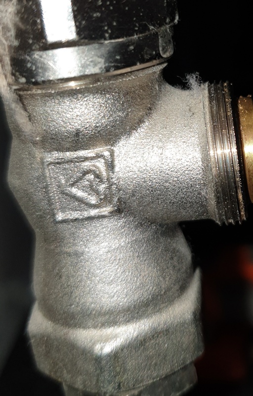

  • ElgaFreak
  • Laatst online: 05-07 18:01
Ik ben bij een vriend Jaga Strada(model uit jaar 2000) radiators aan het inregelen met ik denk het Jaga pro ventiel. In te regelen met sleutel 13, stand 1 t/m 6 te zien op de rand. Ik heb alle standen geprobeerd maar de retour temperatuur gaat niet omlaag. Stand 1 lijkt mij het kleinste, daar zou ik toch verschil mee moeten meten? Ik heb begrepen dat de inbus alleen voor fijnafregeling is. Streepje altijd op het cijfer en niet er tussen zoals in de handleiding vermeld. Pomp van de CV is modulerend en debiet is niet instelbaar. Iemand nog suggesties?
  • leonbong
  • Laatst online: 22:43
@ElgaFreak
Voorinstellingen zijn traploos dus je hoeft niet op streepje te staan. Dit geldt voor normale voorinstelbare kranen en ook dynamische.

  • dezonnebril
  • Laatst online: 22:07
Kan iemand mij uitleggen hoe ik onderstaand voetventiel kan bedienen? Ik wil zeker weten dat hij volledig openstaat, aangezien de aanvoer is voorzien van een ingestelde Eclipse. De radiator suist iets op de ingestelde stand ('8') dus wil ik dit uitsluiten.
Het stellen van het middelste schroefje lijkt niks uit te halen, deze kan nog helemaal naar buiten (open) gedraaid worden, ik hoor geen verschil in het stromingsgeluid als ik dat doe.
Het 'binnenwerk' krijg ik niet links of rechtsom gedraaid, het geheel beweegt wel maar draait niet... Het enige wat ik er op kan zetten is een punttangetje.
Edit: Oke ik was iets te snel.. met een gewone ontluchtingssleutel en iets meer kracht kon ik m gewoon bedienen :P. Vaak bu'j te bange! :D
Enige vraag is nu nog, waar is de schroef in het midden voor?

  • leonbong
Voorinstelling of vergrendeling omdat instelbare is.
Dat kan ik niet zien op deze manier moet ik het merk weten.
Dit is een voetventiel geschikt voor inregelen.
[ Voor 54% gewijzigd door leonbong op 09-04-2021 11:02 ]
  • dezonnebril
leonbong schreef op vrijdag 9 april 2021 @ 11:01:
Merk geen idee, of het moet af te leiden zijn op onderstaande foto. Verder staat er niks noemenswaardigs op. Anders jammer dan ;)
Afbeeldingslocatie: https://tweakers.net/i/KO14HGKBf5HoCtVjwggbxsCFSWY=/x800/filters:strip_icc():strip_exif()/f/image/JhwFe4ZBOVDIYWCcgD4RYJu0.jpg?f=fotoalbum_large

  • leonbong
@dezonnebril
Herz is het merk.
Type RL-5 de schroef bepaalt de voorinstelling.
https://herzmediaserver.c...ventile_EN_2020_04_24.pdf

@bert pit ik heb m'n vermogen minimaal afgesteld en waterzijdig ingeregeld, maar hoe zou jij een deltaT die in orde is definiëren? Ik heb m'n bypass trouwens op het hoogste aantal bar gezet: 0.5 bar (2e thumbnail).
Afbeeldingslocatie: https://tweakers.net/i/BqgQXNlX_UxQPpp9W4O-RyqPiTY=/232x232/filters:strip_icc():strip_exif()/f/image/Ka8e78YSmXugzi5RobA29DpG.jpg?f=fotoalbum_tileAfbeeldingslocatie: https://tweakers.net/i/pfNc718AYg9hvtWF24FoMZyJ13o=/232x232/filters:strip_icc():strip_exif()/f/image/hLYGPQzgXcA9TNS8eLLtFEr5.jpg?f=fotoalbum_tile
  • leonbong
DeltaT is leuk.
Maar voor gasrendement is retourtemperatuur temperatuur belangrijk.
Dus als retourtemperatuur altijd <50 graden is dan beoordeel ik een systeem als goed!
Bij 80 graden aanvoer is 60 graden retourtemperatuur =dT 20 “makkelijk” te realiseren.
dT20 graden bij aanvoer van 45 graden is natuurlijk praktisch bijna onmogelijk.
Dus ik vind de retourtemperatuur bij de ketel het belangrijkst en als er dan één radiator bij zit met met een te hoge retour, dat is niet erg als het totaal goed is.
[ Voor 57% gewijzigd door leonbong op 18-04-2021 10:25 ]
  • Seafarer
  • Laatst online: 22:08
Megalomania schreef op zondag 18 april 2021 @ 06:48:
[Afbeelding][Afbeelding]
Kan je pomp wel 0,5 maken? Anders doet de klep het niet en staat altijd dicht.
Heb je een vuilvanger gemaakt?
  • Megalomania
  • Laatst online: 04-09 19:42
scofield schreef op maandag 19 april 2021 @ 22:38:
Nee die heb ik niet. Moet ik vrezen dat die bypass nooit helemaal dicht gaat door vuil?
De reden dat ik hem op 0,5 bar heb staan is omdat ik bang was dat hij te snel door de bypass ging omdat ik m'n delta T eigenlijk nooit boven de 10 krijg, op welke temperatuur dan ook.
[ Voor 27% gewijzigd door Megalomania op 20-04-2021 07:23 ]
  • leonbong
Je hebt bypass op zijn kop dan is er een behoorlijk risico dat daar prut gaat verzamelen , waardoor hij helemaal niet meer werkt.
Nu is 0,5bar best wel veel dus ik verwacht dat hij dat er helemaal geen situatie is dat hij open zal gaan. Zeker als hij ver >6m van de ketel af zit.
Je moet een bypass zodanig afstellen dat je het minimum debiet van de ketel haalt in reel scenario van afgesloten radiatoren/kranen.
Stel: Als je bijvoorbeeld alle radiatoren/kranen regelt met bijvoorbeeld thermostaatknoppen/evohome dan zal alles dicht moeten zetten en dan de verschildruk afstellen zodat deze bypass net aan open gaat.
Of: Als je bijvoorbeeld de woonkamer altijd open hebt de rest van de radiatoren/kranen regelt met thermostartknoppen/evohome dan ga je in die situatie de verschildruk zoeken waarbij de bypass open, als blijkt dat het minimum debiet van de ketel wordt gehaald. Wordt het minimum debiet wel gehaald geen bypass nodig.
