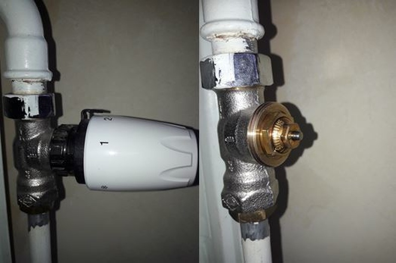

Als je de tekeningen bekijkt dan zou de DanFoss 013G7710 exact moeten passen als je nu de 3930-02.000 eclipse hebt, met andere varianten lijkt het niet te gaan werken. Zie ook hier en hier.
Bedankt voor de tip ;). Ik heb inderdaad even gekeken in Heimeier datasheet en de Danfoss datasheet. Ik kom op het onderstaande overzicht voor de knoppen die ik nodig heb.
Afbeeldingslocatie: https://tweakers.net/i/W-k_fnpzmY44Uve14RBKrfI0F6Q=/800x/filters:strip_exif()/f/image/KwSpOk0ICdDSm3zoPiwzap0T.png?f=fotoalbum_large
Het lijkt er dus op dat dit moet gaan kunnen, behalve het dubbel haakse model maar dan moet als ik het goed bekeken heb nog een stuk van de CV buis af in plaats van erbij :).
Ik zit wel even met de kosten... Ik kom op ruim 220,- voor de knoppen inclusief knelsets bij Warmteservice. Voor twee maal een inregelafsluiter kom ik op ongeveer 110,-.
Ik weet niet welke keuze het beste resultaat gaat geven, kan iemand daar zijn of haar ervaring over delen?

Heb je er aan gedacht dat Heimeier eclipse kranen de "luidruchtigste" dynamische kranen te koop zijn.
Dus als ik jouw was als je het toch nog moet kopen overweeg.
Comap / Danfoss of Oventrop dynmaische kranen nemen ipv heimeier.
Afhankelijk van de leeftijd van je huidige danfoss kranen kan je misschien ook in de bestaande kranen de danfoss binnenwerken vervangen voor dynamische, dat zou ik dan eerder doen dan heimeiers kopen.
Daarnaast als je nu al voorinstelbare kranen hebt zou ik er helemaal niet aan beginnen, daarvoor is meerwaarde beperkt.
Maar ik persoonlijk zou beginnen met een inregelventiel bij de ketel.
Dynamische kranen zonder modulerende pomp is gewoon een risico op geluid, met name bij Heimeier.

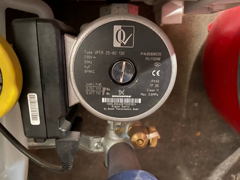

Beetje jammer van die pomp. Ik heb al gevonden dat vervangen door een modulerende niet kan. En het extra stroomverbruik rechtvaardigt de aanschaf van een nieuwe ketel niet. We houden deze nog even.

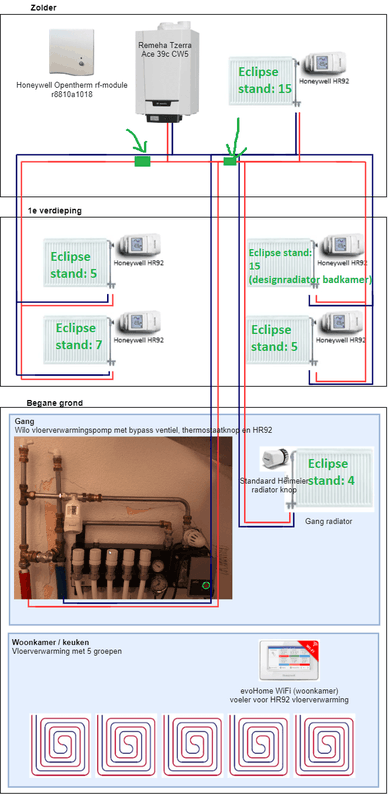

Ik heb nu dus allemaal Eclipse kranen (6 stuks).. Ze zijn gloednieuw en door de installateur aangebracht i.c.m. een nieuwe CV 1,5 jaar geleden. Het is natuurlijk kapitaalvernietiging, maar het suizen stoort mij wel en daar wil ik graag iets aan doen.
Denk jij dat ik het met de Watts inregelventielen ook goed kan krijgen, of zou de voorkeur wel uitgaan Eclipse vervangen door Danfoss..?
In het geval van de Watts inregelventielen wil ik er twee gaan plaatsen (groen op het plaatje hieronder), omdat ik ze wil plaatsen achter (of na) de aanvoer voor de vloerverwarming. Door ruimtegebrek heb ik er dan twee nodig, eentje bediend dan de linkerkant en de ander de rechterkant van het huis. Het suizen komt eigenlijk vooral (in ernstige mate) voor op de 1e verdieping.
Afbeeldingslocatie: https://tweakers.net/i/SWSR7wb4sVmJImMj47pP7wirtCY=/x800/filters:strip_exif()/f/image/k5QjVEAdm61dzCbyBDnXaNb7.png?f=fotoalbum_large
Toevoeging, ik zie dat je je post hebt bijgewerkt. Maar ik heb een modulerende pomp in mijn CV. Deze staat op minimaal 20% en maximaal 60% ingesteld. Lager kan helaas niet.
[ Voor 4% gewijzigd door dezonnebril op 17-03-2021 16:00 ]

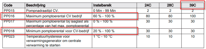

Ik heb geen voetventielen op de radiatoren, dus hier kan ik helaas niet mee spelen. De Eclipse afstelling is zoals de installateur het ingesteld heeft. De badkamer radiator is 600mm * 1700mm, geen idee welk merk maar het is er een zoals deze. Het is mij ook niet duidelijk hoe ik een radiator als deze kan naberekenen in de HyTools app, tips?.
Daarnaast kan inderdaad het max. toerental van de Tzerra Ace CW5 (39c) niet lager dan 60%. Zie hieronder een snippet van pagina 23 uit de handleiding.
Afbeeldingslocatie: https://tweakers.net/i/f4jyNpIGM7v_uanXmAnlkPyP3HU=/800x/filters:strip_exif()/f/image/Ptz0BFf4g26pe9WaioNxocGq.png?f=fotoalbum_large
En wat denk jij van de plaatsing van de Watts inregelventielen (22mm) op de plekken die ik in het groen ingetekend heb, zou dit mijn issue kunnen oplossen in plaats van een gok (en kapitaalvernietiging >:)) met Danfoss Dynamic Valves?

Jammer dat die pomp niet zachter kan.
150l/uur is beetje veel voor die badkamer zo'n formaat doet echt max 800W vaak minder.
Dan is een flow 40l/uur per uur zat (stand 4), bij een aanvoer van 65 graden.
Voor standaard plaatradiatoren kan je deze tabel aanhouden, wel even opletten hij 80/60 dus je moet comform de opmerking vermenigvuldigen met factor voor 70/50 wat reëel is tegenwoordig.
Het hoeft allemaal niet zo precies dus als iets lager aanvoer gebruikt 65 dan kan je gewoon voor 70/50 aanhouden.

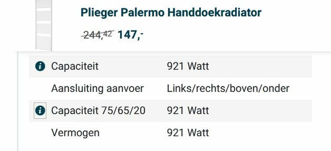

@leonbong poh... daar moet ik dan even induiken :9. Ik heb het idee dat ik nagenoeg dezelfde berekening maak met de IMI HyTools app van Heimeier (maar dan voor een leek als mijzelf makkelijker)? Voor normale radiatoren (t10, t11 etc) is het allemaal goed te selecteren, maar voor een designradiator is het mij niet duidelijk welke ik moet kiezen:
Afbeeldingslocatie: https://tweakers.net/i/IoyL8aQWBJmXGlLjjPjy1e9tElo=/full-fit-in/4920x3264/filters:max_bytes(3145728):no_upscale():strip_icc():fill(white):strip_exif()/f/image/wxNfboDfx3MudxXdAXCuIYh1.jpg?f=user_large
Hetzelfde dilemma heb ik overigens als ik jouw tabellen zo zie, onder welk type valt een design radiator zoals deze?
Toevoeging: Het vermogen van een t10 (zie screenshot) komt wel aardig overeen met wat er voor een dergelijke radiator staat, ca. 800watt.

Nee bij designradiatoren moet je gewoon een specblad hebben.
  • Seafarer
  • Laatst online: 12:30
Je design radiator is 921 watt bij 75/65 dat is 80 ltr/hr.
Ben je daar niet tevreden mee dan ga je een stapje omhoog of omlaag.
  • dezonnebril
  • Laatst online: 07:37
Ik zal m eens terugzetten naar stand 4-5 en kijken wat hij doet. Zou ik daarnaast goed aan doen denk jij, om de twee Watts inregelafsluiters te gaan plaatsen zoals aangegeven om het gesuis te verhelpen @leonbong ?
Of zoals @Seafarer zegt op stand 8 :), wellicht is dat een eerste mooie tussenstap. En v.w.b. tevreden, de radiator wordt nu prima warm, mijn hoofdvraag is om het suizen op de eerste verdieping te kunnen verhelpen (kranen vervangen door Danfoss DV of inregelafsluiters plaatsen).
[ Voor 41% gewijzigd door dezonnebril op 17-03-2021 22:27 ]

Een deltaT van 10 graden lijkt mij wat weinig.
Ik ging van deltaT 20 graden uit en kwam zodoende op 40l/uur.
Daarnaast volgens de specs van heimeier is de kans op suizen boven de 70l/uur nogal groot.
Dus dat leek mij onhandig.
zie het diagram met de dBa-lijnen van een eclipse.

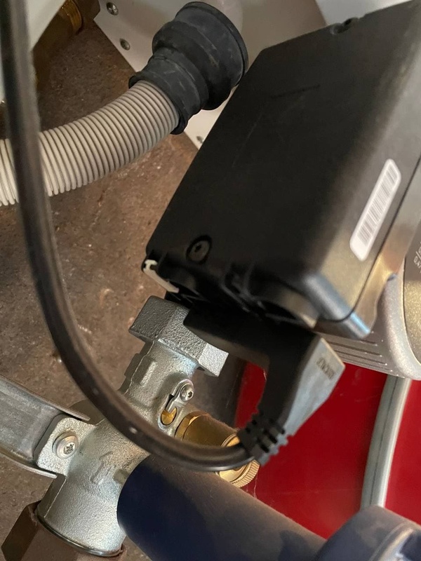

  • mixelz
  • Laatst online: 12-09 07:03
Al enige tijd volg ik dit topic en heb ik een aantal veranderingen doorgevoerd. Nu wil ik graag de snelheid van de circulatiepomp naar beneden krijgen, enerzijds om te gas te besparen maar eigenlijk vooral omdat ik last heb van extreem veel stromingsgeluid in de radiatoren. Zo erg dat ik met noisecancelling headphones op moet werken.
Alle radiatoren zijn ontlucht en dat heeft niks geholpen.
Mijn ketel is een Nefit TopLine HR 70 (het eerste model). Er staat alleen niks in handleiding over de pompsnelheid, dus ik ben bang dat dit niet mogelijk is. Bij de opvolger is dit wel het geval.
De circulatiepomp ziet er als volgt uit:
Afbeeldingslocatie: https://tweakers.net/i/AprcneXAFsMmmW6Sq4ImBWzbwAs=/800x/filters:strip_icc():strip_exif()/f/image/DDSt5ayxIPNXh5x6PJ8a7m6b.jpg?f=fotoalbum_large
Deze lijkt op een ouder model Grundfos maar zonder de schakelaar om de snelheid in te stellen (speciaal voor Nefit gemaakt?). Kan iemand dit bevestigen? Of zou ik het kapje links eraf kunnen halen om nog het e.e.a. in te stellen?
  • leonbong
  • Laatst online: 10:46
Het is wel een variabel toerental pomp gezien een min en max spel bij het vermogen.
Maar wat een beest van een pomp met een min-vermogen van 110W en max 170W en opvoerhoogte van 80dm.
  • mixelz
Het zou te maken kunnen hebben met de oude verwarmingsbuizen (en radiatoren) welke wij hebben laten vervangen:
Afbeeldingslocatie: https://tweakers.net/i/BvUJzLBfONP8BFf4l4HyqVo14gg=/full-fit-in/4000x4000/filters:no_upscale():fill(white):strip_exif()/f/image/ccUxlgiaq4Un15guREY5eQOX.png?f=user_large
Er zaten nog dikkere buizen bij met karton als isolatiemateriaal.
Nu hebben wij "normale" buizen welke in de muur en vloer zijn verwerkt met moderne radiatoren. De ketel is echter niks aan gedaan. Mogelijk dat een andere pomp dan ook nog wat energiebesparing met zich mee zou kunnen brengen dan.
  • leonbong
Een andere pomp geeft zeker energiebesparing deze zuipt meer stroom dan een studentenkroeg bier.
Nu heb je ook wel een mega brulbeer ketel van 70kW.
Woon je heel groot ofzo?
[ Voor 31% gewijzigd door leonbong op 18-03-2021 15:45 ]

Zitten de beide stekkers op de pomp gemonteerd? 1 voor 230V en 1 om te moduleren?

  • mixelz
scofield schreef op donderdag 18 maart 2021 @ 18:32:
Zover ik kan zien maar 1 kabel:
Afbeeldingslocatie: https://tweakers.net/i/__sy8t7blvBtjELT1XHacKGKP1I=/x800/filters:strip_icc():strip_exif()/f/image/Yb5jNu7xZ09IRMKLZOxTcYdN.jpg?f=fotoalbum_large
Ik hoor soms wel verschillende snelheden (maar dat zou ook het opstarten van de motor kunnen zijn, het is namelijk alleen tijdens de start). Een tweede kabel zou dan naar 1 van die gaten moeten lopen?
  • scofield
  • Laatst online: 10-09 19:54
2e kabeltje ligt ws in het witte metalen laatje opgerold.
  • leonbong
Als ik naar het elektrisch schema kijk in de handleiding is dit niet van toepassing dat er nog een stuursignaal voor toerental is.
Er is wel een tacho-kabel maar die wordt als optioneel genoemd.
Zie onderstaand.
Afbeeldingslocatie: https://tweakers.net/i/5bIwtLu7tPRlAUSYK-rTjRnUe9I=/x800/filters:strip_icc():strip_exif()/f/image/fao5Cm0PEnj4hDFYwTZfG0tb.jpg?f=fotoalbum_large
Of ik snap het verkeerd?

  • scofield
Zonder kabeltje doet ie 170 W en met kan ie terug tot 110 W, is nog behoorlijk maar het is wel 70 kW wat er opgehoest kan worden.
[ Voor 37% gewijzigd door scofield op 19-03-2021 10:54 ]
  • leonbong
Nou dan zou ik het kabeltje er lekker eraf laten.
En de gehele pomp vervagen voor andere moderne pomp dat kan dan vrij eenvoudig omdat de ketel alleen maar 230vac levert.
Een Grundfos alpha2 25-70 130 of alpha2 25-80 130 of iets van DAP of Wilo.
Als deze maar in een eigen interne automatische pompregeling heeft.
Een alpha2 25-70 doet Max 45W
Kan je ook meteen het suizen oplossen door een lagere persdruk te kiezen.
[ Voor 24% gewijzigd door leonbong op 19-03-2021 11:19 ]
  • mixelz
Het kabeltje heb ik inderdaad gevonden en naar beneden doorgestoken (maar nog niet aangesloten):
Afbeeldingslocatie: https://tweakers.net/i/C2_qNMDu68xFXhf0bMplWgx-uh4=/x800/filters:strip_icc():strip_exif()/f/image/fx6UjBGSONAG30VpqZKwnF03.jpg?f=fotoalbum_large
Dit zou dus al iets moeten schelen? De snelheid zelf kan ik niet instellen op de ketel maar de ketel zal dan zelf een snelheid kiezen?
Dan kan ik dit voor nu proberen als tijdelijke oplossing. Een nieuwe pomp vind ik wel interessant maar kan ik zelf niet aansluiten. Misschien dat het naar beneden zetten van het vermogen van de ketel ook nog zin heeft om het gasverbruik te verminderen, daar zal ik mij wat meer in gaan verdiepen.
Bedankt!
  • leonbong
Stelt echt geen fluit voor zo’n pomp wisselen er zitten speciale koppelingen in de ketel om dit eenvoudig te maken.
Noodzakelijk gereedschap waterpomptang.
[ Voor 15% gewijzigd door leonbong op 19-03-2021 12:17 ]
  • scofield
Of je zomaar in een ketel een willekeurige pomp mag zetten weet ik niet. Een ketel is ontworpen met/voor een bepaalde pomp. Als je er zomaar iets anders in zet maak je in wezen een ander toestel waarvoor de specificaties niet meer op gaan. Je zou dan het toestel aan de instanties moeten aanbieden als zijnde een ander ontwikkelde cv ketel.
Als er dan ooit iets mis gaat na je geknutsel treft Nefit geen enkele blaam en trekt juridisch overal zn handen vanaf.
  • leonbong
Dat mag jij denken maar als je huis 10 jaar na aanschaf ketel afbrand dan kan je de fabrikant toch al niet aansprakelijk stellen.
Maar als jij een pomp gekozen hebt die volgens grundfos gelijkwaardig is en dat is alpha2 25-80 dan heb je niet zitten beunen ofzo.
Volgens het onderdelenboek wordt als modulerende pomp een Wilo Stratos para 25/1-8 130 toegepast dan koop je dat. Vind ik overgens een duur model en alweer achterhaald op energie verbruik.
PS Half nederland rijdt rond met onderdelen op de auto die niet orgineel zijn. Het is niet alsof je verzekeringsmaatschappij een aanrijding niet vergoed omdat je een bosch-remblok hebt ipv een orgineel van opel. Het is hier in nederland niet de USA.
  • scofield

mixelz schreef op donderdag 18 maart 2021 @ 11:35:
Even wat info over de installatie die je hebt:
- De topline HR70 wordt standaard zonder pomp verkocht.
- Als accessoire kan bij dit toestel een pompgroep worden aangeschaft. Al je de pompgroep gebruikt die bij dit toestel hoort dan heb je een modulerende pomp. Hierbij dienen dan beide stekkers te worden aangesloten (de voeding en het tweede kleine stekkertje dat je ook al had gevonden in de lade).
- Je kunt het toestel ook gebruiken in een installatie die zelf al van een pomp voorzien is. Deze pomp kun je dan aansluiten op een van de aansluiting naast de netaansluiting, aangeduid met "PK". Maar dat is voor jou dus niet van toepassing.
Het kleine stekkertje (dat bij jou dus niet aangesloten bleek te zijn) zorgt ervoor dat de elektronica van de ketel zelf de modulatie van de pomp regelt. Als de ketel op deellast of laaglast draait zal de pomp dus minder hard hoeven te werken en dus ook minder stroom verbruiken. Het loont dus altijd om dit kabeltje aan te sluiten.
Sluit je het stuurkabeltje niet aan, dan zal de pomp altijd in de hoogste stand draaien. De pomp kan dan alleen aan of uit worden gezet door de elektronica van de ketel.
De pomp is inderdaad speciaal voor Nefit gemaakt. In het kastje dat aan de pomp vast zit kun je zelf niets instellen.
70kW is overigens vrij fors voor een woonhuis (ookal is het een groot huis). Dikke kans dus dat deze ketel het grootste deel van de tijd op deellast draait en de pomp dus ook niet op z'n maximale stand hoeft te draaien.

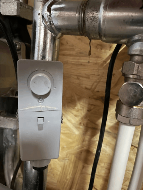

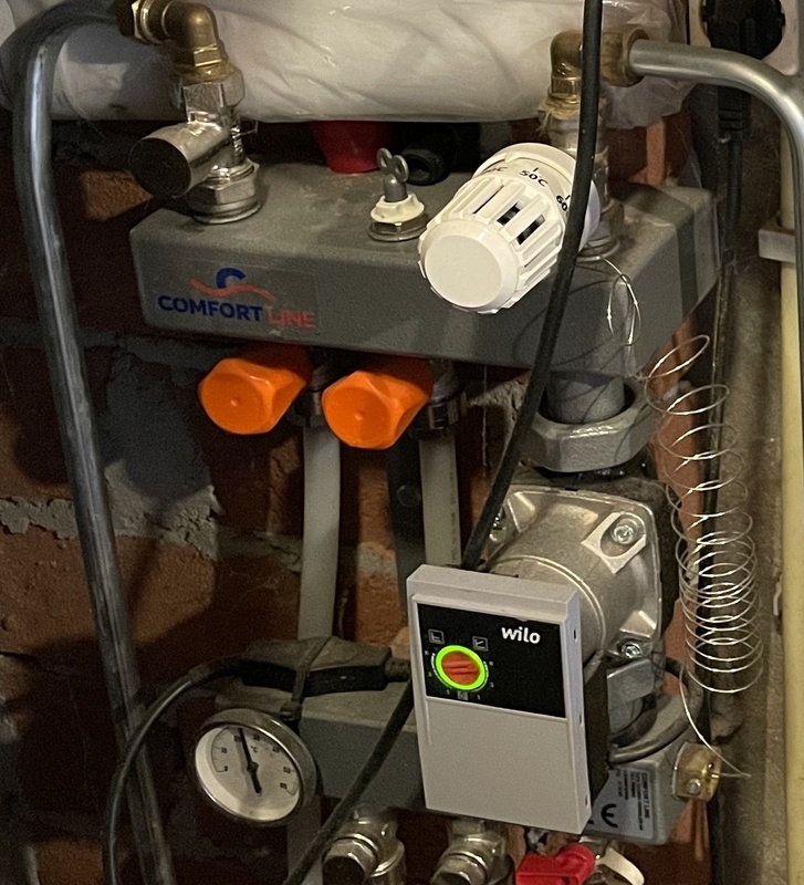

  • basjuhh
Was van de week bezig om eens te inventariseren waar het hoge rustverbruik qua stroom vandaan kwam en hoe ik dit kon minderen. Ik kwam er achter dat mijn vloerverwarming pomp vermoedelijk 24/7 draait en 115W gebruikt.
Mijn setup:
Nefit Topline AquaPower Plus HRC30/CW6 II
Wilo-rs-25-7-3-p pomp
Beneden verdieping compleet vloerverwarming
Bovenverdieping badkamer vloerverwarming en in 4 kamers een radiator.
Zover ik nu begrijp staat mijn pomp op stand 3 en dus de hoogste stand. gezien het oppervlakte wat hij moet verwarmen denk ik ook dat dit zo hoort?
Daarnaast is het grijze kleine kastje een thermosstaat, echter wat doet deze als de pomp zover ik nu kan achterhalen 24/7 draait? er zit een soort van knop op maar geen idee of ik hier iets mee kan doen?
Eerste vraag is eigenlijk of dit allemaal correct is en of ik iets beter kan inregelen met de pomp en/of thermosstaat zelf.
Daarnaast zou ik een pompschakelaar kunnen installeren zodat de pomp word uitgeschakeld onder een bepaalde aanvoertemperatuur. zoiets kost 50,- en heb ik denk ik binnen paar maanden terugverdient. Of zou ik beter voor een nieuwe "slimme" pomp gaan die zuiniger is en slim is en zichzelf uitschakelt?
Hierbij wat foto's
Afbeeldingslocatie: https://tweakers.net/i/DUNGH2VKV1fCJnuzGFtTPXseGig=/full-fit-in/4000x4000/filters:no_upscale():fill(white):strip_exif()/f/image/AeX5knZRmt58bkbdIAEUGZjx.png?f=user_large
Afbeeldingslocatie: https://tweakers.net/i/YHYrN8QIR-z6sXX5bYEd-A4dWBA=/full-fit-in/4000x4000/filters:no_upscale():fill(white):strip_exif()/f/image/ufObIgpZpzopgDXrZqTpmrdf.png?f=user_large
Afbeeldingslocatie: https://tweakers.net/i/QMorkgADTR4TcE-4MaI3LNJ8fTg=/full-fit-in/4000x4000/filters:no_upscale():fill(white):strip_exif()/f/image/62eKTzfI5kNEF95avwePQZr5.png?f=user_large
Afbeeldingslocatie: https://tweakers.net/i/Nmw925rTTt_aAvIblU3VidE9nYI=/full-fit-in/4000x4000/filters:no_upscale():fill(white):strip_exif()/f/image/bFbmEYMW96hUN0FaRNscWyHJ.png?f=user_large
Afbeeldingslocatie: https://tweakers.net/i/GrvLJXHYukbv94LZ7IjZDh_5KMU=/full-fit-in/4000x4000/filters:no_upscale():fill(white):strip_exif()/f/image/AdAQTeAujZoQpgsFxQNZ2GSQ.png?f=user_large
[ Voor 25% gewijzigd door basjuhh op 23-03-2021 17:16 ]

@basjuhh Het grijze kastje is vermoedelijk de maximum thermostaat welke de pomp bij overschrijden van de maximaal toelaatbare temperatuur voor de vloerverwarming uitschakelt en hiermee de vloer tegen te hoge temperaturen beschermt (meestal iets van ca. 40°C).
Ik zou als de wiedeweerga de dinosaurier van een pomp door een A-label pomp vervangen (zeker <20W vermogen).
En eventueel een moderne pompschakelaar plaatsen, bijvoorbeeld een TERCAL 11E.
De maximumthermostaat laten zitten! en misschien even de uitschakeltemperatuur controleren.
Naar aanleiding van de opmerking van @scofield hieronder:
Om te checken of de aanlegthermostaat als "normale" pompschakelaar of als maximaalthermostaat werkt:
Als je de knop, als de buis warm! is, helemaal naar links draait - schakelt de pomp dan uit?
[ Voor 18% gewijzigd door dunklefaser op 24-03-2021 10:42 ]
  • scofield
Ik denk eerder dat het een aanlegthermostaat is die als pompschakeling gebruikt wordt. De bedrading zal ws in de pomp als een onderbroken fase aangesloten zitten.
@dunklefaser een maximaal thermostaat kan je imo niet verstellen zoals het grijze kastje.
[ Voor 22% gewijzigd door scofield op 23-03-2021 22:04 ]

Bedankt voor de informatie, ik besefte overigens nog wel dat er ook nog een extra pomp is aangesloten voor de vloerverwarming (en deze zit vlak na de CV pomp).
Afbeeldingslocatie: https://tweakers.net/i/bshuFR48xpadriVbynElssmSuDE=/x800/filters:strip_icc():strip_exif()/f/image/Cr4amoOaOLH56ayJHSkUoQA8.jpg?f=fotoalbum_large
Misschien dat daarom het modulerende kabeltje niet is aangesloten en kan ik beter een nieuwe CV pomp plaatsen en deze op de constante, maar lagere, stand instellen?

Dat zou niet de reden moeten zijn dat het kabeltje voor de modulatie niet is aangesloten. Die twee lussen vloerverwarming stellen echt niets voor voor een 70kW ketel en dat is dus ook geen reden om de systeempomp continue op vol vermogen te laten draaien.
De pomp vervangen zou ik persoonlijk ook niet doen. Met het modulatiekabeltje aangesloten zul je al zien dat de pomp minder stroom verbruiken tijdens deellast.
Als je de pomp gaat vervangen voor een lichter type kun je tegen het probleem aanlopen dat de flow door de warmtewisselaar van de ketel te laag is tijdens vollast. De delta-T over de wisselaar wordt te groot (wat voor schade kan zorgen) en de elektronica in de ketel zal ingrijpen wat weer voor rare spookstoringen zorgt.
Als je de pomp toch perse wil vervangen kies dan voor een type met een permanent magneet motor (de huidige stand van techniek anno nu) en een vergelijkbare opvoerhoogte.
Oh, en als ik het goed zie heb je bij de pomp van de vloerverwarming geen pompschakelaar gemonteerd? Als je serieus op elektra wil besparen is dat echt een no-brainer ;).
[ Voor 5% gewijzigd door cohn op 24-03-2021 09:00 ]
  • leonbong
Nee een moderne pomp kan precies dezelfde persdruk leveren alleen heeft daar geen 110W voor nodig maar Max 45W volgens grundfos.
Hij heeft nu 25-80 grundfos uit de oudheid.
Een moderne grundfos alpha 25-80 kan dezelfde persdruk leveren voor Max 45W.

Ok duidelijk, ik begin steeds meer te vermoeden dat de installateur het zichzelf makkelijk heeft gemaakt tijdens het vervangen van de radiatoren/buizen en het aanleggen van de vloerverwarming. Maar het lijkt er inderdaad op dat de pomp van de vloerverwarming altijd aan staat. Door het metalen draadje was ik er soort van vanuit gegaan dat er al iets van een automatische bediening op zat.
Het metalen draadje is dan de "sensor" voor de thermostaatknop om eventueel weer open te gaan als de temperatuur van het water in het vloerverwarmingcircuit te koud wordt? En de pompschakelaar sensor zou dan op de warme uitgaande leiding van de CV gezet moeten worden want als de aanvoer naar de vloerverwarming "dicht" staat zou dat deel van de leiding afkoelen en niet snel opwarmen mocht de CV aanslaan (aangezien de vloerverwarmingpomp dan uitstaat en er geen doorstroming plaatsvindt). Of zie ik dit verkeerd?
leonbong schreef op woensdag 24 maart 2021 @ 09:02:
@mixelz
Ps ik zie een twee groep vloerverwarming ik neem aan dat dit je enige verwarmsysteem is, want dan is deze ketel extreem overbemeten tov het afgiftevermogen
Naast de vloerverwarming (hal/keuken) hebben we even snel geteld 14 radiatoren van verschillende groottes.
Ik zat nog even te zoeken en kwam wel de volgende Cascadekiezer handleiding en deze tegen. Hier wordt de in de "Nefit TopLine aansluitset cv cascade" de Grundfos UPS 25-80 genoemd als mogelijke pomp, naast de UPER 25-80 voor cv/ww (onze ketel voorziet dus overigens niet het warmwater). En ook in het onderdelenboek:
Afbeeldingslocatie: https://tweakers.net/i/w8LpInKjLS_eHLr4419-gBzlduU=/800x/filters:strip_exif()/f/image/fNfg5Of850zdY3yYu6lmmxtb.png?f=fotoalbum_large
Als ik dan in de uitwisseltabel kijk van Grundfos kom ik op een MAGNA3(MAGNA1) 25-80 uit van 750 euro, maar op waterpompshop.nl adviseren ze de alpha2 25-60.
Vanavond ga ik sowieso even proberen het kabeltje aan te sluiten en kijken wat het verschil in stroomverbruik is ten opzichte van zonder.

Ik zou een Alpha. 25-80 nemen en als die niet bestaat in 130mm een 25-70.
Daarnaast de hr70 ii de opvolger van jouw ketle gebruikt een wilo para, type heb ik al eerder genoemd zal dus ook goed zijn.

Het kabeltje heb ik afgelopen week bevestigd en het verschil is enorm. Zo goed als geen stromingsgeluid meer in huis, en slechts heel minimaal hoorbaar in mijn werkkamer.
Alle radiatoren lijken goed warm te worden, maar mogelijk dat ik nog van een aantal de voorinstelling ga aanpassen aangezien die te snel doorlopen heb ik het idee.
Echt enorm blij mee, dank voor jullie hulp!

Ik ben op zoek naar radiatorafsluiters met debietregeling zoals de Danfoss RA-DV voor radiatoren met een onderaansluiting (bv Brugman Centric of verticale designradiatoren).
Heb net gebeld met Danfoss omdat ik op de website hier niets voor kon vinden en mij werd verteld dat ze dat ook niet hebben. Sterker nog, de RA-DV is niet bedoeld voor kleine installaties in woonhuis maar meer voor flatgebouwen met een centraal ketelhuis?!?
Nu had ik hier ook al gelezen over de Heimeier Eclipse die wel iets voor onderaansluiting heeft maar daar lees ik weer problemen met geruis.
Hoe hebben jullie dit opgelost?
  • Seafarer
yvonnev schreef op woensdag 31 maart 2021 @ 12:28:

Afbeeldingslocatie: https://tweakers.net/i/xeIAX3AKi3XarMaYfe3Hj7EsGys=/full-fit-in/4920x3264/filters:max_bytes(3145728):no_upscale():strip_icc():fill(white):strip_exif()/f/image/uUSnU6x2I0bawfa7PGf8dd9m.jpg?f=user_large
Vergeet links. De rechter zit bij mij gewoon voor het onderblok, Afstellen klaar.

Dat kan ik bij deze radiator dus niet doen.
Afbeeldingslocatie: https://tweakers.net/i/EnrBH-JG2z9S2Dy0HHBbgJcIn_o=/800x/filters:strip_icc():strip_exif()/f/image/zhzew9LHosNSYTs63gzql2w7.jpg?f=fotoalbum_large

yvonnev schreef op donderdag 1 april 2021 @ 08:21:
Een regelaar mag ook 5 mtr. verderop geplaatst worden. Mits je de leiding kan bereiken.
Dat is Heimeier multilux 4.
Daar zit een binnenwerk met voorinstelling in. Deze om precies te zijn https://www.wasco.nl/arti...lling-3700-24-300/3330839

edsandje schreef op donderdag 1 april 2021 @ 20:45:
Ja klopt. En daarmee stel je toch ook debiet in? Wat is dan het verschil met Danfoss dynamic valves of Heimeier Eclipse?

yvonnev schreef op donderdag 1 april 2021 @ 21:31:
Ja, duidelijke uitleg hier https://www.imi-hydronic....61-4f7a-8a9e-07ece0f1af84
Maar je kan met de kraan die er nu zit inregelen want ik neem aan dat je dat wil. Of werkt het niet goed?

edsandje schreef op donderdag 1 april 2021 @ 21:37:
Dit was in ons vorige huis. We gaan nu nieuwe installatie aanleggen.

Ik hoop dat iemand mij kan helpen.
Ik zit al een langere tijd te denken om aanvoertempratuur aan te passen. CV ketel is geplaatst in 2018 terwijl begaande toen nog vol hing met radiatoren.
Ik heb de radiatoren verwijderd en vloerverwarming laten plaatsen eind 2019 toen ik het huis heb gekocht. Nu ook sinds 3 maanden Tado Thermostaat (opentherm) dus mij vraag: Heeft het zin om de aanvoertempratuur te verlagen?
  • Seafarer
lars-maasdijk schreef op vrijdag 2 april 2021 @ 16:51:
Ben je van 100% radiatoren naar 100% vloerverwarming gegaan? In het hele huis?
  • lars-maasdijk
  • Registratie: Januari 2016
  • Laatst online: 09:39
Seafarer schreef op vrijdag 2 april 2021 @ 16:58:
Was dat maar het geval. Nee het gaat over een eengezinswoning dus eerste verdieping is nog wel radiatoren. Alvast bedankt voor je reactie.
  • Seafarer
lars-maasdijk schreef op vrijdag 2 april 2021 @ 17:20:
Dus een te lage temperatuur kan de bovenverdieping niet meer verwarmen. Is hierboven al vaker voor gekomen.
Vraag is dan heb je echt problemen met comfort of verbruik?
En wat is het idee om de aanvoer te verlagen?
  • lars-maasdijk
Seafarer schreef op vrijdag 2 april 2021 @ 17:23:
Het gaat meer om het verbruik verlagen. De CV ketel staat dit moment op de fabrieksinstellingen met 75 graden aanvoer. Ik krijg de indruk dat 65 graden ook moet lukken. Vloerverwarming staat op 39 graden. Of moet ik eventueel het vermogen van de CV ketel omlaag brengen. Ik ben er nog niet helemaal in thuis.
  • Seafarer
lars-maasdijk schreef op vrijdag 2 april 2021 @ 17:36:
Een maximaal instelling hoeft niet gebruikt te worden. De ketel mag er in ieder geval niet overheen. Ketels die goed aangestuurd worden en een goed afgifte systeem hebben komen daar niet eens in de buurt.
Dan is het ook niet zo functioneel om dat te verlagen.
Je hebt vloerverwarming dus ook een lage retour temperatuur waardoor de ketel goed condenseert en zoveel als mogelijk warmte uit je gas haalt. Goed rendement.
Blijft dan over vermogen verlagen. In ieder geval net zoveel maken als dat je afkunt geven.
Heb je al een mindergas account zodat je warme en koude jaren met elkaar kunt vergelijken?
mindergas geeft ook een indicatie van een vergelijkbaar huis. Ter beter vergelijk.
Van dit forum de OT al gelezen?
(vergeet de besparing genoemd door die thermostaten boer, dat is roepen in het luchtledige)

  • dezonnebril
KoenvdA schreef op dinsdag 6 april 2021 @ 01:23:
Type CV ketel: Remeha Avanta 28c
Tevens nieuw drukvat gekregen sinds installatie, die was namelijk kapot.
De pomp van de CV-ketel heb ik al terug gezet naar 60 procent (minimale waarde).
Andere waardes staan op default.
Heb je niet toevallig ook een minimale waarde voor de CV pomp? Je lijkt nu alleen de maximale stand te hebben beperkt. Ik heb een Remeha Tzerra Ace, en ik heb zowel een minimale als een maximale pompstand (in procenten).
De mininale pompstand heb ik op 20% staan (minimale waarde) en de maximale pompstand kan inderdaad bij mij ook niet lager dan 60%.
Met deze instellingen pompt de CV meestal op 34%. Zet ik de minimale pompstand ook maar iets hoger, dan geeft dat bij mij ook dag en nacht verschil in stromingsgeluiden.

  • HarmoniousVibe
  • Laatst online: 26-08 14:50
Het valt me op dat mijn Nefit Topline HRC25 altijd de pomp heeft draaien, ook al is er geen warmtevraag. Dit kost me 24/7 40-45W. De enige "radiator" die in principe überhaupt open staat de vloerverwarming, middels een verdeler met een pomp, waar overigens een pompschakelaar op zit.
Ik heb de minimale pompstand al zo laag mogelijk gezet (50%). De maximum-aanvoertemperatuur is 30 graden. Het SWW staat wel op maximaal, namelijk 60 graden, maar tijdens deze idle-stand staat de CV in verwarmingsbedrijf.
Is er iets dat ik kan veranderen om dit efficiënter te laten verlopen?
Als "noodoplossing": zou het mogelijk, veilig en niet schadelijk voor de apparatuur, leidingen e.d. zijn om een slimme schakelaar te gebruiken om de CV op schema of als het incidenteel nodig is via een app in te schakelen? Mijn hoofdverwarming is mijn lucht/lucht-warmtepomp, dus ik heb hem eigenlijk alleen 's ochtends nodig om te douchen. Ik woon alleen, afwassen doe ik met een vaatwasser en mijn wasmachine heeft geen hotfill of iets van dien aard.
