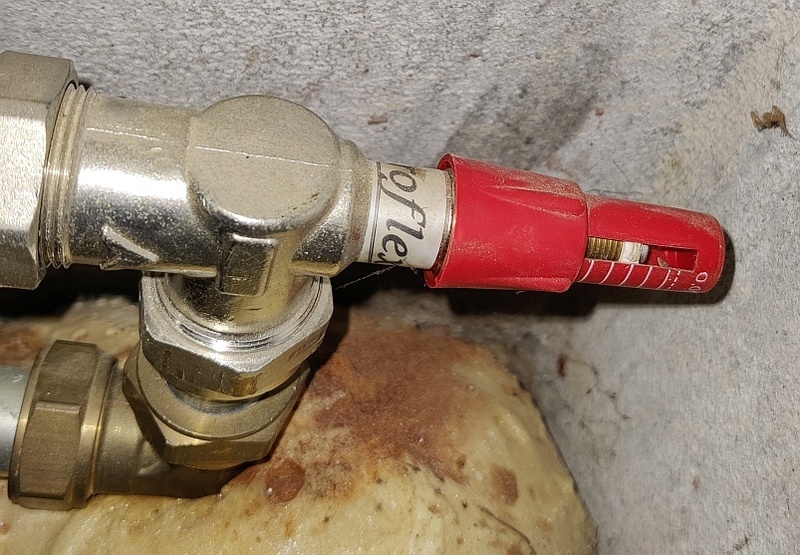

leonbong schreef op zondag 21 februari 2021 @ 09:33:
Ik heb een huis uit 2008 met die comap kranen op alle radiatoren (6 stuks) maar die dingen zijn gewoon voorinstelbaar. Maar als ik naar de vorm van het kraamhuis kijk vraag ik mij af of de nieuwere (5184R) past in kranen waar oorspronkelijk 5184 in zat.
2008 kraan met 5184
Doe jezelf een plezier en koop ook het sleuteltje (zwart schijfje) anders is het echt lastig.
Behalve in de badkamer daar heb ik een (autosar) en 1 slaapkamer een (eclipse).
Ik heb nog wel 4 van die kranen in de schuur.
Heb jij meer info hoe je deze ventielen hebt ingeregeld? De eclipse kan je ontzettend makkelijk instellen van 10- 150l/h. Afgelopen dagen 3 Eclipse geplaatst en ik was al reeds in het bezit van 2x V-Extract. Moet ik daar nog rekening mee houden qua instel waarde?

Imperial Guard schreef op zondag 21 februari 2021 @ 22:00:
Dit heb ik nog eens gevonden in een oude folder van Comap:Afbeeldingslocatie: https://tweakers.net/i/Cn6e1ejT6aetWYK-ajfbyGRMhDA=/x800/filters:strip_icc():strip_exif()/f/image/KhXtArlsN1juP6VaVtkAUKFz.jpg?f=fotoalbum_large

  • leonbong
  • Laatst online: 17:10
Wat bedoel je precies.
De werkwijze van v-exact is anders dan eclipse.
Je stelt ook iets anders in namelijk.
1) Bij Eclipse stel je een debiet in.
2) Bij v-exact een doorlaat, waarbij het debiet afhankelijk is van het drukverschil.
2 vereist eigenlijk iets meer kennis van de installatie (cv-pomp/leidingwerk/bypass instelling/drukverschil)

Noob question: is onderstaande een bypass?
Achtergrond van vraag: ik stook weersafhankelijk en heb vorig jaar daarom een bypass laten plaatsen. Nu kom ik in een uithoek van m'n CV-systeem deze "kortsluitlus" tegen. De lus is warm, dus er lijkt water doorheen te stromen. Heb ik nu twee bypasses in m'n systeem?!
Deze nieuw ontdekte lus zit wel zo ongeveer op het verste punt (i.t.t de nieuwe bypass die ik heb laten plaatsen, die zit op 2m van de ketel), dus deze is misschien wel beter om te gebruiken. Kan ik deze bypass (als het dat is) afstellen? Het maatstreepje suggereert dat wel...
Afbeeldingslocatie: https://tweakers.net/i/P3vA0j2CWPTMpWrCeEB5x3KuTNc=/800x/filters:strip_icc():strip_exif()/f/image/WCK2dv5QEImuURIyjpBuLmLF.jpg?f=fotoalbum_large
  • Seafarer
  • Laatst online: 17:29
glaswerk schreef op zaterdag 27 februari 2021 @ 17:34:
Op alles: ja. En inderdaad de verste zou ik in ere houden en de andere volledig dicht draaien en/of verwijderen als hij toch niet helemaal dicht wil.

Seafarer schreef op zaterdag 27 februari 2021 @ 17:52:
Thanks - kan ik deze bypass verder dichtdraaien? Hij is dus warm, terwijl ik zeker weet dat er radiatoren open staan. Lijkt me dus dat ie te "licht" is afgesteld, m.a.w dat ie te snel open gaat dus en m'n retourtemp onnodig opdrijft.
Hoe gaat dichtdraaien? Plastic dop eraf en dan draaien? (zoals ik al zei, noob hier)

glaswerk schreef op zaterdag 27 februari 2021 @ 18:01:
Die open radiatoren hebben geen thermostaat kop? Want anders gaat de thermostaat kop toch de flow knijpen.
Dus als je zeker weet dat er voldoende open staat dan kun je hem wel iets dichter draaien. Waarschijnlijk gewoon aan de dop draaien.
Maar kun je geen merknaam vinden en daar op googlen voor een handleiding?

  • glaswerk
  • Laatst online: 14-09 15:52
Seafarer schreef op zaterdag 27 februari 2021 @ 18:21:
Waarom ben je eigenlijk weersafhankelijk gaan verwarmen? De ervaringen in dit topic zijn niet zo best. Tenzij je natuurlijk serieus groot woont. :)
Alle radiatoren hebben thermostaat, dus situatie is zeker mogelijk dat alles dicht zit. Daarom bypass, maar op moment dat ik voelde dat de bypass warm was, wist ik vrij zeker dat er radiatoren open stonden, en ook al een tijdje.
We wonen inderdaad niet klein, maar belangrijker, de kamerthermostaat hangt in de woonkamer waar we overdag niet zijn. Dus de keuze was: of de hele dag de woonkamer voor niks verwarmen (matig geïsoleerde vrijstaande jaren '30 woning, zonde), of weersafhankelijk.
Al is het inmiddels wel een redelijk getweakte hybride WAR. Ik laat Home Assistant via een OTGW de stooklijn bepalen aangevuld met een instelbare ruimtecorrectie (ruimtetemperaturen uitgelezen door Aqara-sensoren). Bovendien laat ik corrigeren voor zoninval door de opbrengst van de zonnepanelen in de stooklijn mee te nemen.
Naast de stooklijn voor de CV-watertemperatuur heb ik nog een soort "stooklijn" voor het maximale CV-vermogen, om onnodige vermogenspieken te voorkómen als de retourtemp plotseilng daalt omdat er ergens een radiator open gaat (ik heb een aantal Eqiva klokthermostaatknoppen. Geweldige dingen vind ik; niet smart, maar wel met weekprogramma instelbaar, lange batterijduur en voor €8 per stuk een koopje). Het is kortom intussen een flinke hobby geworden. Maar dat zal voor meer mensen in dit topic gelden :-)

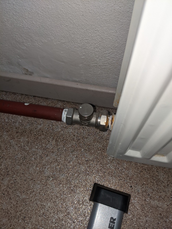

  • Deef_K
  • Laatst online: 06:12
Zo. Radiator drie met danfoss dynamic valve, voetventiel en thermostatische knop hangt. Nog twee te gaan aan de voorzijde van de woning. Keukenpapier ligt er even onder om te kijken of deze eventueel lekt.
Rozetje onder volgt nog.
Je kunt deze bypass met rode afleesdop en al verdraaien. Alleen hoop ik dat ie dan niet gaat lekken. Als zo een bypass die niet de hele wereld kost verdraait gaat worden na een aantal jaren kan ie gaan lekken op allerlei 0-ring afdichtingen. Tis ff proberen. Maar idd rechtsom is strakker en linksom viceversa.

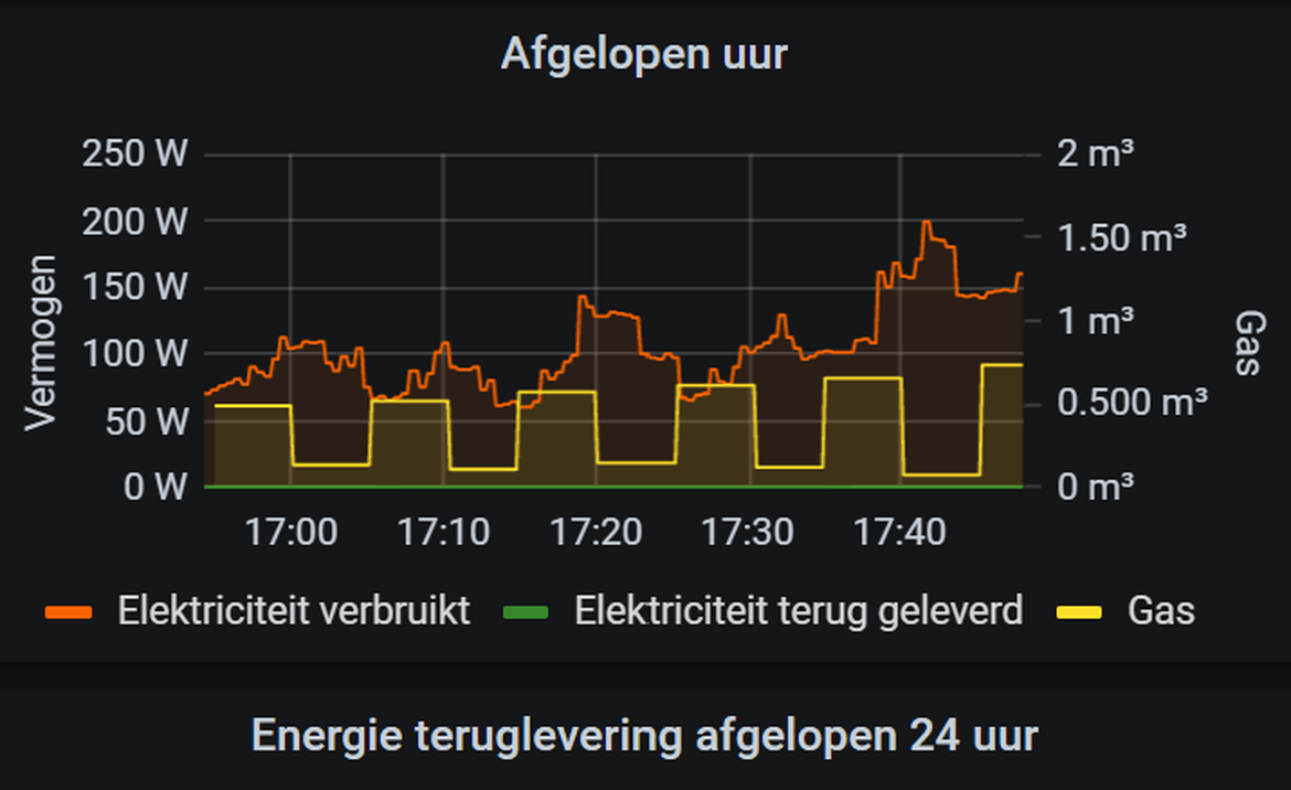

Goeiedag.
Kan, qua gasverbruik, je aanvoertemperatuur te laag zijn, ondanks dat de ΔT klopt en het huis gewoon warm wordt?
Ik probeer al een tijdje ons gasverbruik omlaag te krijgen (is nu een sport geworden) en heb al veel gelezen in dit topic (maar zeker niet alles). Een enorme berg zeer interessante info.
Toch wil ik graag iets checken..
Ketel is een Nefit ecomline HR30 uit 2004. Thermostaat is nu een nefit easy control (met adapter)
Ik heb het aanvoerwater op max 50graden staan en deellast op 75%.(huis uit 1969 is redelijk geïsoleerd.en >300m2, heeft oude radiatoren. Woonkamer b.v. heeft ledenradiatoren)
Ik lees dat idealiter, het retourwater liefst 20% kouder is dan de aanvoer, maar kun je de aanvoertemperatuur ook te laag hebben (of in mijn geval, deellast te laag denk ik), ondanks dat de ΔT gewoon klopt?
In de ochtend komt de aanvoer niet boven de 42 graden, retour in het begin 30, na een tijd 34.
Gedurende de dag is het meer aanvoer 36, retour 29, of 34/28. Een nette ΔT dus.Slechter dan 16% heb ik 'm nog niet gezien.
Het huis wordt prima warm. Maar omdat de aanvoer nooit de 50 graden haalt vraag ik me af of dit wel een goede instelling is.
[ Voor 2% gewijzigd door b4gg3r1 op 08-03-2021 08:56 . Reden: Typefouten ]
  • PentaClover
  • Registratie: September 2018
  • Laatst online: 28-08 10:30
b4gg3r1 schreef op maandag 8 maart 2021 @ 08:11:
Goeiedag.
Hoe lager de retour temperatuur, hoe meer condensatie warmte de ketel uit de rookgassen haalt, hoe beter het rendement van de ketel.
Als je huis voldoende warm wordt maar de Ta laag blijft betekend dit simpel weg dat je afgifte systeem bij deze lage temperatuur het vermogen dat de ketel in het water stopt kan afgeven en dit ook voldoende is voor verwarmen.
Niets mis mee, ik zou niet te veel focussen op delta T en meer op een lage Tr en of het nog steeds aangenaam warm blijft als je iets veranderd.
3200 Wp OZO+10000 Wp ZZW+3200 Wp WNW - Daikin 4MXM68N + 3 x FTXM20M2V1B + FTXA50A2V1BT - Vaillant AroTherm 125/5 & Boiler VIH RW 300/3 MR

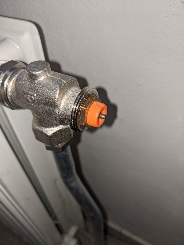

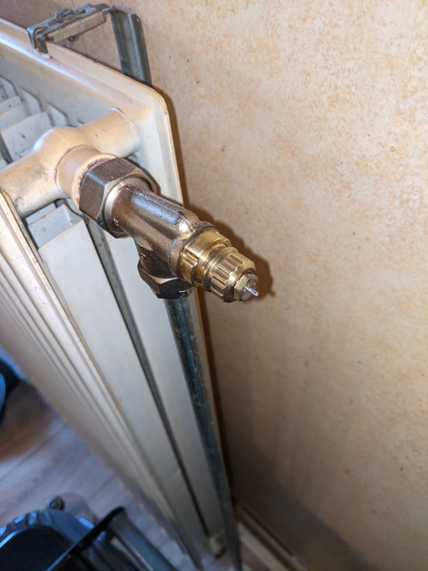

Update n.a.v. mijn eerdere posts en wellicht wat noob vragen :)
Vandaag op onderzoek uit geweest en van alles tegen gekomen aan aansluitingen en problemen... Eerste conclusie was in ieder geval dat het expansievat lek is, dus die moet vervangen worden. Dat geeft wellicht ook de mogelijkheid om voetventielen te plaatsen omdat het systeem dan toch leeg moet.
Wat ik ben tegengekomen aan aansluitingen:
Hier heb ik de meeste van en is volgens mij niets aan in te stellen:
Afbeeldingslocatie: https://tweakers.net/i/2KuKvBAVChtbFlZnVD3g9ngTvxU=/232x232/filters:strip_icc():strip_exif()/f/image/Zl867h4Y22rwlSf5DYbC0pbL.jpg?f=fotoalbum_tileAfbeeldingslocatie: https://tweakers.net/i/fqoau5JpDmN1D6vjIFiZox0AcpM=/232x232/filters:strip_icc():strip_exif()/f/image/eN0DVq67qhunO2PYDoB81W4W.jpg?f=fotoalbum_tileAfbeeldingslocatie: https://tweakers.net/i/wZ3rI5Z0xU-0dYcBrPKTmRlGWxM=/232x232/filters:strip_icc():strip_exif()/f/image/oPEYr1xJY0Wv2KI8Aqx49JDx.jpg?f=fotoalbum_tile
Ik zie geen stelmogelijkheden bij de voorinstelling. Ik heb het pinnetje er zelfs uitgedraaid. Ook is er geen voetventiel. Zie ik iets over het hoofd?
Hier heb ik er ook een aantal van:Afbeeldingslocatie: https://tweakers.net/i/2eK2KRgb7oMe8Z5NJvtuym67eI0=/x800/filters:strip_icc():strip_exif()/f/image/EcdWtUHKy99CMDcu4A6Guffq.jpg?f=fotoalbum_large
Afbeeldingslocatie: https://tweakers.net/i/3O6FKr93AJRqxsEOAhIpQDmZeMk=/x800/filters:strip_icc():strip_exif()/f/image/ttV9WlVFjKenPM3y5sFP4L3m.jpg?f=fotoalbum_large
De eerste kan je volgens mij ook niks aan stellen. Voor de oranje heb ik volgens mij speciaal gereedschap nodig. Dat speciale gereedschap heb ik niet, maar die radiatoren hebben ook een voetventiel. Kan je het dan beter regelen met het voetventiel of toch beter gereedschap kopen om de voorregeling te kunnen doen?
Ook heb ik nog een paar met een "zilveren" ring. Die kan ik gewoon met de hand stellen.
Het normale voetventiel kwam ik ook nog tegen:
Afbeeldingslocatie: https://tweakers.net/i/wbncJ1HXF3I24x2R1GxGu0WnPDY=/x800/filters:strip_icc():strip_exif()/f/image/28JSD3kWJ2KWKAr4FZJBprGX.jpg?f=fotoalbum_large
Hier kan het kapje af en dan stellen met inbussleutel.
Nu het systeem toch leeg moet voor vervanging expansievat, is het dan verstandig om overal waar geen voetventiel zit er een te plaatsen, of is het verstandiger om het thermostaat deel te vervangen voor 1 met voorregeling?
Volgende keer als ik aan de slag ga kan ik een warmtebeeld camera lenen, dus dan kan ik beter zien wat de effecten zijn.

Mystic Spirit schreef op zondag 14 maart 2021 @ 22:32:
Beide ;) Als je dan ooit je systeem leeg moet laten lopen, kan je eerst al je radiatoren dicht draaien en blijven de die dus vol water. Als je één radiator wilt vervangen over verwijderen, kan je van die radiator de kranen dichtdraaien, laat je die radiator leeglopen en hang je zo een nieuwe op. :)

Dat is natuurlijk een voordeel, maar ik vroeg het me eigenlijk vooral af voor het waterzijdig inregelen. Een installateur die ik laatst sprak die zei dat je dat beter kon doen met het voetventiel dan met de voorinstelling, maar technisch gezien verwacht ik dat het niet uitmaakt waar je de doorstroming beperkt aan het begin of aan het eind van de radiator. Of maakt dat wel uit?
  • bert pit
  • Laatst online: 17:38
bert pit in "Gas besparen door middel van CV tuning d..."
Mystic Spirit schreef op maandag 15 maart 2021 @ 09:31:
Hier lopen de opvattingen over uiteen bij diverse installateurs. Als je wilt inregelen en je hebt de keuze, is het inregelen op een regelbare thermostaatkraan altijd goed en makkelijk. Wil je inregelen via voetventielen, dan moet je een geschikt type kopen. Het merendeel gaat namelijk ruissen een enkele niet.
Scroll even naar deze post op woensdag 17 februari 2021 09:58 en verder daar staan ook geschikte voetventielen om mee in te regelen.

Oranje kraan is Herz, hiervoor een speciaal sleuteltje https://www.installatieva...er-inregelsleutel-1681998
Ik ben van mening dat inregelen moet met een voorinstelbare kraan of een inregelventiel en niet met een voetventiel.

  • witterholt
Goedemiddag,
Sinds een poosje houd ik m.b.v. Home Assistant mijn energieverbruik bij. In onderstaande grafiek zie ik telkens dat de CV-ketel elke vijf minuten even bijstookt. Is dit normaal gedrag? Het betreft een Intergas Xtreme 36.
Afbeeldingslocatie: https://tweakers.net/i/0GkfT3yhs16mr_3RPop2jBZi2wY=/full-fit-in/4000x4000/filters:no_upscale():fill(white):strip_exif()/f/image/YuSQ5qUmNqyOi0vblH7POj2f.png?f=user_large

Dankjewel :) het heeft mij weer wat meer laten onderzoeken.... Dat heeft mij er toe gebracht dat het inderdaad beter inregelen is met een voorinstelling. Een voetventiel gebruiken hiervoor lijkt gewoon minder verstandig en als je dan toch een geschikt voetventiel koopt, is het prijsverschil voor een thermostatische kraan met voorinstelling niet meer zo groot.
Nu ik dat vraagstuk voor mezelf heb beantwoord, is er natuurlijk een nieuwe vraag: Hoe kan het met zo min mogelijk gedoe :)
Dus ik vroeg mij af of ik misschien gewoon het binnenwerk van de danfoss kranen zou kunnen vervangen voor een met voor instelling.
Zoals te zien op onderstaande foto heb ik al een binnenwerk er uit geschroefd: Afbeeldingslocatie: https://tweakers.net/i/5JcuRyPGnIi_Z8MhpT_-Qy2PV0c=/x800/filters:strip_icc():strip_exif()/f/image/eN0DVq67qhunO2PYDoB81W4W.jpg?f=fotoalbum_large
Nu vraag ik mij af of ik dan eenvoudig een binnenwerk met voorinstelling (zoals deze) er in zou kunnen schroeven?
Dat scheelt het systeem leeg laten lopen en zou ik het eenvoudig gefaseerd kunnen doen en op die manier ook wat meer ervaring op kunnen doen met hoe het allemaal uitwerkt in plaats van direct voor 20 radiatoren de hele boel vervangen.

@witterholt Dat is normaal gedrag bij een aan/uit thermostaat. 6 keer per uur aan en uit. Tenzij setpoint is bereikt, dan stop het.
Aiaiai... zeker met AI gedaan
  • witterholt
bert pit schreef op dinsdag 16 maart 2021 @ 18:08:
Ok, bedankt 👍.

@bert pit, @witterholt Dit "gedrag" is niet alleen met een aan/uit thermostaat te zien,
ook modulerende thermostaten (OT) vertonen dit gedrag
en altijd als ook met het laagste vermogen de setpoint overschreden wordt.
(low-load modus: 6 x per uur voor een berekend aantal minuten aan)
low load modus AWB Thermomaster 2HR 28.02 WT
Het resultaat zijn minimale schommelingen in de kamertemperatuur:
Chronotherm Modulation - low-load ripples
Just my 2 cts.

Ik denk niet dat het stopt.
Het plaatje van @dunklefaser laat overduidelijk zien dat de ketel en regeling keurig netjes het warmte verlies compenseren. Met kleine beetjes stoken om het te grote vermogen van de ketel af te stemmen op het warmteverlies van het huis.
Verandert een jaar lang geen enkele externe parameter dan zal dit hobbelen een jaar voortduren.

Seafarer schreef op dinsdag 16 maart 2021 @ 21:58:
Dat klopt, in feite is low load vergelijkbaar met een intelligente aan/uit gebaseerd op de berekeningen en communicatie tussen de OT thermostaat en de ketel.
Als OT een lager vermogen vraagt dan de ketel minimaal kan afgeven wordt het vermogen in de tijd geregeld door de ketel aan en uit te zetten op het laagste vermogen. Handig in het voorjaar of bij zeer goed geisoleerde woningen.
Het woord setpoint wat ik hier gebruikte is niet goed. Het gaat gewoon om de kamertemperatuur.
