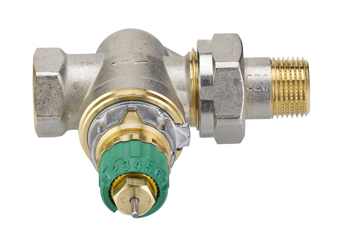

Helaas schiet de dikke inbussleutel door.
  • mb1
  • Laatst online: 22:12
mb1
Nou de pro tips zijn al gegeven een staartstuksleutel.
Heb je die niet dan een stukje platte strip of de bek van een combinatietang of waterpomptang erin...
  • edsandje
edsandje
Geen vragen via pm
Deef_K schreef op zondag 14 februari 2021 @ 11:05:
Beneden was dit wel zo alleen lijkt dit net anders maar ik verwacht dat als ik deze eruit haal het dan wel past.
Bedoel je deze?
https://www.praxis.nl/ger...s-radiatorsleutel/5361447
Zoiets ja, niet met inbussen/tangen er in, als er een nok afbreekt ben je verder van huis.
Je kan ook de oude kraan er opzetten en deze zo hard aandraaien dat je het staartstuk er mee uitdraait.
Als je een ratel hebt kan je ook deze aanschaffen https://www.bengshop.nl/r...adiatorsleutel-73297-art/
Zonder ratel https://www.karwei.nl/ass...leutel-1-2-inch/p/B412794
Please state the nature of the technical emergency
  • Deef_K
  • Laatst online: 23:10
Voorlopig doe ik even helemaal niks. Mevrouw wil er graag warm bij zitten :).

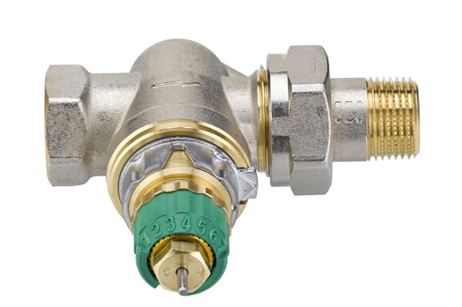

Ik denk dat ik gewoon nieuwe radiatoren boven ga ophangen en dan de danfoss dynamische kranen daar maar op zet. Ik verwacht dit deze er inmiddels ook al veertig jaar hangen. Ik mag pas weer aan de gang als het mooier weer is :)
Bedankt voor de tips in ieder geval. Alles is weer waterdicht aangesloten.

Deef_K schreef op zondag 14 februari 2021 @ 10:50:
Ik wil deze aansluiting er af halen maar ik heb hier geen gereedschap voor. Hoe pak ik dit aan? Ik zie twee haakjes aan de binnenkant maar daar lukt me niks mee. Het is een conische verbinding dus doordraaien met thermostaatkraan heeft geen zin. Er achter heb ik niet genoeg houvast.
Deze aansluiting is groter dan mijn danfoss kraan.
Ik gok dat deze er af moet en dan de kraan er op.
https://images.app.goo.gl/Ke8NG22TedxxJR928
is de beste oplossing

  • leonbong
  • Laatst online: 21:59
@scofield
Een voetventiel is per definitie niet om waterzijdig in te regelen
Dat is wat stellig van jouw en incorrect. Van Heimeier en Comap weet ik dat ze allebei ook voetventielen die echt een voorinstelling met schaalverdeling hebben in het voetventiel,
Bij Heimeier is het de Regulux zie je niet vaak in NL, maar het bestaat wel meestal zie je de Regutec van heimeier die inderdaad hier niet geschikt voor is.
Bij comap o.a. de 2428 2429 3428 enz.
Iets zegt mij dat Herz en Oventrop dit ook wel zullen hebben, zeker van Herz verwacht ik het omdat heel groot in duitslands/Oostenrijk in stadsverwarmingswereld.
Ja Herz heeft het ook voetventiel de RL-5.
Ja Oventrop ook de combi C en Combi 4
Bij al deze merken heeft het afsluiten van het voetventiel geen invloed op de voorinstelling is echt apart.
[ Voor 23% gewijzigd door leonbong op 16-02-2021 19:59 ]

Die uitvoeringen kende ik idd nog niet. Ik ben uit de tijd dat een voetventiel niks meer was als een afsluiter welke je bediend met een inbus. In die tijd met remeha samengewerkt en als je ging knijpen op een voetventiel was niet vragen of de doorgang zou dicht slibben maar hoe snel dat zou gebeuren.
  • leonbong
Ze bestaan juist uit de tijd dat je alleen handknoppen had.
Dan regelde je de boel in met het voetventiel, dus het is juist al heel oud men vond toen nog overal thermostatisch kranen te duur.
Wat je ziet dat in NL vanaf mid-jaren 80 tot paar jaar terug er nauwelijks in woningen werd ingeregeld daarom zag je dit soort artikelen hier niet. Gas was zo goedkoop.
Maar in buitenland was dit anders (stookkosten) dus dit werd altijd al heel veel gedaan.
Maar de voorloper van de Regulux heeft heimeier nog in zijn archief op internet maar dat is op 1982 gedateerd dus iets zegt mij dat het al veel ouder is en dat zal niet alleen bij heimeier zijn.

Overal op internet lees ik dat je met voetventielen kan inregelen, dus die informatie is nieuw voor mij.
Ik heb ook weinig zin om de al bestaande thermostaatknoppen weer te vervangen door iets nieuws; dat is vast geen tientjeswerk voor 7 radiators?

Edwin88 schreef op dinsdag 16 februari 2021 @ 21:36:
Ja dat kan ook wel, het is de goedkope manier.
Voetventielen zijn bedoeld om een radiator te kunnen afsluiten.
Voor inregelen een inregelventiel of een kraan met voor instellingen (evt dynamisch)
leonbong schreef op dinsdag 16 februari 2021 @ 19:51:
@scofield
Herz RL-1 is een voetventiel.
De RL-5 is een inregelventiel.
Uit het productblad van de RL-1 :
[C.V.-installaties.
Door van retourafsluiters gebruik te maken kan de retourzijde van de radiator worden afgesloten.
Als dan ook de aanvoer wordt afgesloten (bij thermostatisch regelelement stand „0") kan de radiator onder druk worden gedemonteerd. Men kan dan werkzaamheden uitvoeren zoals behangen,
verven, betegelen etc. zonder dat de gehele c.v.-installatie wordt stilgelegd.
Als het gewenst is om via de retourafsluiter een voorinstelling tot stand te brengen of de radiator
c.q. installatie te vullen of af te tappen dan wordt aanbevolen gebruik te maken van de HERZ-RL-5]

  • leonbong
@edsandje
Wat bedoel je met je post?
De rl-5 is voetventiel waarmee je kan inregelen omdat die een voorinstelling heeft.
[C.V.-installaties.

  • bert pit
  • Laatst online: 20:37
Een enkel voetventiel is gemaakt om in te regelen en af te sluiten. Met het merendeel van de voetventielen kun je wel inregelen, maar je hebt kans op fluiten en ruis. Dus is een thermische kraan met voorinstelling beter geschikt.
Aiaiai... zeker met AI gedaan
Ik heb het bij Comap nagekeken zij zeggen dat al hun voetventielen geschikt zijn voor inregeling.
Comap maakt alleen onderscheid in voetventielen waarbij de voorinstelling met een aparte schroef is en zonder.
Die aparte voorinstelling schroef noemen zij "Regelbare koppelingen met geheugenfunctie" omdat het gebruik afsluitfunctie de voorinstelling niet verprutst.
PS
In het algemeen heeft inregelen via voetventielen niet mijn voorkeur, doordat vervuiling een probleem kan zijn.
Maar als er een knap vuilfilter hebt en vrij veel kunststof leidingen zal dat ook wel meevallen.
[ Voor 22% gewijzigd door leonbong op 17-02-2021 10:52 ]

  • edsandje
edsandje
Geen vragen via pm
leonbong schreef op woensdag 17 februari 2021 @ 08:24:
@edsandje
[C.V.-installaties.
Ik bedoel te zeggen dat een voetventiel (de rl-1) niet bedoeld is om in te regelen.
Daarvoor moet je dan de rl-5 hebben.
De rl-1 is bij de diverse groothandels het voetventiel wat in de schappen ligt en het meest gebruikt wordt.
Ik ben sowieso geen voorstander van inregelen met voetventielen.
Tegenwoordig met de voorinstebare kranen is dat veel beter te doen.

  • leonbong
Ik had een hele post waarin ik alleen voetventielen noemde die een voorinstelling hebben, waaronder de RL-5 die ik heb genoemd
Ik ben overigens met je eens dat het op een thermostaat kraan vaak makkelijker is.
Maar als je al thermostaatkranen of klassieke knoppen hebt die niet voorinstelbaar zijn is het best een optie, want het is een stuk goedkoper dan de hele thermostaatkraan vervangen.
Een 1/2 regulux is grofweg 12€, Wasco en Technische unie hebben hem standaard op voorraad dus prima verkrijgbaar.
  • Cap
Cap
Wat betreft die link met dat kritische stukje over dynamisch inregelen
https://www.cvtuning.nl/h...-cv-installatie/Dynamisch
vraag ik me af of het waar is wat er staat. Klopt het dat:
Of het allemaal zo goed functioneert als belooft, is af te wachten. Maar het (dynamisch inregelen met drukverschilregelaar) kan alleen maar werken als de ketelpomp in een hogere vaste stand gezet wordt. Dat betekent dat die moderne besparende functie van de ketel verloren gaat.
[ Voor 5% gewijzigd door Cap op 17-02-2021 11:09 ]
  • leonbong
Volgens Danfoss/Grundfos moet de ketelpomp op constante druk staan of proportionele druk staan voor dynamische kranen.
De meeste CV-ketels met interne modulerende pomp doen proportionele druk met een bepaald regelgebied.
Zie deze guideline opgesteld door Danfoss samen met Grundfos.
https://assets.danfoss.co...174986460861en-010101.pdf
Nu klopt het wel dat dynamische kranen meer weerstand hebben dan normale voorinstelbare dus ja dat kost iets meer stroom. Echter zulke pompen zijn zo zuinig(stroom) dat dit argument niet opweegt tegen de gasbesparing.
Nu is het verdienmodel van CV-tuning inregelen, wat complexer is met niet voorinstelbare kranen.
Zij zullen dus niet dynamische kranen promoten, want dan kan bijna elke "sukkel" inregelen en dat gaat tegen hun verdienmodel in.
[ Voor 9% gewijzigd door leonbong op 17-02-2021 11:17 ]
  • Cap
Cap
leonbong schreef op woensdag 17 februari 2021 @ 11:14:
Ik begrijp je punt. :)
Aan de andere kant is dit argument misschien ook wat vergezocht want als iemand zijn cv leeg kan laten lopen, oude kranen verwijderen, voorinstelbare kranen waterdicht monteren, cv vullen en ontluchten, radiatorcapaciteit berekenen en kraan instellen op het juiste debiet...
... dan kan zo iemand ook de cv vol open zetten en gewapend met een IR temperatuurmeter aan de verschillende voetventielen gaan draaien totdat de delta-T's aan de boven- en onderzijde van de radiatoren in orde zijn.
Dat laatste lijkt me eerlijk gezegd voor de doorsnee twee-linkerhanden persoon gemakkelijker en met minder risico. Of mis ik iets? ;)
  • Deef_K
Maar als je een dynamische kraan hebt hoe stel je dan je voetventiel in? Helemaal open?
  • leonbong
Ja
Pro tip:
Soms heb je dan dat een dynamische kraan dan suist. Dat wordt veroorzaakt door een te groot drukverschil over de radiatorkraan. Dan wil het nog wel eens helpen om het voetventiel een stuk dicht te draaien zodat je daar ook weerstand creëert en dus een kleiner drukverschil hebt bij de radiatorkraan.
Het suisen is dan weg zonder dat je de flow hebt verstoort, als dit maar een paar slagen is.

Afbeeldingslocatie: https://assets.danfoss.com/photos/preview/134028/ID342937108984-0101_preview.jpg?w=300&h=300
Groen = Dynamsiche
Afbeeldingslocatie: https://www.danfoss.com/media/1674/dynamic-valve.jpg?anchor=center&mode=crop&width=515
@Pixal Voor het aansluitblok heb je waarschijnlijk een radiatorinstert nodig maar ook die bestaat in geel.
Danfoss RA-UN (geel) insert = 013G0373
Danfoss RA-N (rood) insert = 013G0372
Maar om te kijken zal je hem er even uit moeten draaien want daarvan bestaan verschillende schroefdraad maten afhankelijk van merk radiator of in jouw geval aansluitblok.
[ Voor 31% gewijzigd door leonbong op 18-02-2021 19:19 ]

Hier inmiddels een deel van de kranen vervangen door Heimeier V-exact II en Eclipse nu wil ik 2 andere radiatoren een upgrade geven en daar zitten nu nog Comap Sar radiator kranen op.
Deze kranen zitten nog aangesloten op oude stalen leidingen dus veel ruimte en handig is het niet om de complete klep te vervangen. Nu zat ik zelf te denken om het binnenwerk te vervangen naar de Comap 581400 maar deze is zeer lastig te krijgen of per 10.
Iemand een idee waar ik ze kan krijgen of zal de R581400 passen?
Maar die Comap 581400 heeft geen automatische debietregeling toch? Of wel? Zo nee, wat is dan nog het voordeel t.o.v. het voetventiel knijpen?
Hoeveel. heb je er nodig? Ik overweeg ze ook voor mijn radiatoren, 5 a 7 stuks.

Cap schreef op zaterdag 20 februari 2021 @ 14:57:
Volgens mij wel :)
Dit lees ik via de Comap Brochure:
`Thermostatisch binnenwerk voor mechanisme voor oude TRK vóór 2013 M28 voorinstelbare Kv'
https://www.comap.be/site...-demobloc_comap-bxsub.pdf
