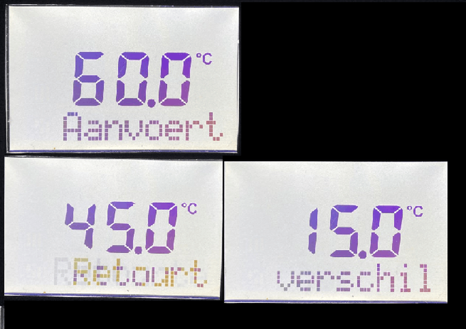

Ik heb de vloerverwarming en de radiator vol open gezet, toen kwam de aanvoer nog steeds maar amper boven de 60c. Blijkbaar moduleert de Intergas HE 36//30 ook op delta T, deze was namelijk veel hoger dan 20% en dan neemt de de cv gas terug :-) en gaat op lager vermogen branden.
Daarna heb ik de bypass die voor de vloerverwarmingverdeler zit, bijna helemaal opengedraaid, een groot deel van het aanvoerwater gaat dus weer rechtstreeks terug naar de cv, maar daardoor is de delta T flink verlaagd. Dat lijkt me niet efficient maar de cv levert nu wel 70c aanvoerwater. Daarna werd de vloer wel goed warm en verdween ook de koude luchtstroom (waar we last van hadden) uit huis.
De delta T staat nu op ~13% ik kan nog proberen om de bypass heel iets verder dicht te zetten om toch nog iets meer richting de 20% delta T te komen.
Proton_ schreef op maandag 19 december 2022 @ 21:35:
@CRCerror een mengverdeler heeft als retour zo'n beetje wat er uit je vloer komt, dat komt door de opbouw van de verdeler en kan je weinig aan doen. Kwaad kan het ook niet.
Maar als je het niet warm krijgt, heb je een ander probleem en moet je juist meer warmte (dus meer debiet en/of meer temperatuur) de vloer in krijgen. Dus meer open zetten, vooral niet knijpen.
Heb je ook nog radiatoren?

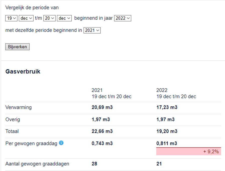

Sport_Life schreef op dinsdag 20 december 2022 @ 19:48:
Ik ben wel benieuwd naar je verbruik per dag de afgelopen week. Want die is ongeveer gelijk aan de mijne gezien je m3 per graaddag. Woning is ook vergelijkbaar (vrijstaand bj 2000, met redelijke isolatie.).
De dagen sinds het weer warmer is geworden bedoel je dan denk ik?
Bizar genoeg is het verbruik per graaddag hoger dan tijdens de vorst en zelfs hoger dan vorig jaar in dezelfde periode:
Afbeeldingslocatie: https://tweakers.net/i/UDp2q11je6k0mp1dyiq2BbOfHco=/full-fit-in/4000x4000/filters:no_upscale():fill(white):strip_exif()/f/image/XWtwNoyZRFcVzobt1dKT8373.png?f=user_large
Afbeeldingslocatie: https://tweakers.net/i/8vIdjEBDgeirSI3D2X8ObJX35PY=/full-fit-in/4000x4000/filters:no_upscale():fill(white):strip_exif()/f/image/YTqASSyu5bIpoQBsijOb6NdV.png?f=user_large

@Graif hoe zie je graaddagen verbruik eruit als je Ma en disndag vergelijk met vorige week?
Bij schiet hij nl sinds mandag van 0,5 vorig week naar gisteren en eergisteren naar 0.7-0.8 (maar ik heb afgelopen maandag de tado knoppen geinstalleerd zie mijn betoog hierboven.
in mijn geval is die 0.5->0.7/0.8 denk ik voornamelijk toe te schrijven aan de tado aanpassen.... niet heel positief om zo een zone regeling te hebben :-(

CRCerror schreef op woensdag 21 december 2022 @ 10:59:
Pomp stand ketel? Hoog houden. :)

Je moet voorzichtig zijn met te korte periodes te vergelijken en daaruit conclusies te trekken. Volgens mij is er ook sprake van een naijl effect bij zo'n weersomslag. Bij mij lijkt het ook of het verbruik per graaddag is toegenomen terwijl aan mijn systeem niets is veranderd. Ik zou het minimaal een week aankijken.
Graif schreef op woensdag 21 december 2022 @ 11:09:

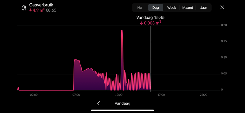

Fantastic_fox schreef op woensdag 21 december 2022 @ 11:26:
Dit is vorige week:
Afbeeldingslocatie: https://tweakers.net/i/TTqsj_pJ5JyCH51rjDMNYYfeFSg=/full-fit-in/4000x4000/filters:no_upscale():fill(white):strip_exif()/f/image/SmTkRg5WKsxtu4Ox2A7PdQbE.png?f=user_large
Mijn verbruik is deze week dus ook hoger, en redelijk vergelijkbaar. Ik weet het aan de weersomslag, dat lijkt het moment te zijn waarop het omhooggaat per graaddag.
Alsof de ketel te hard blijft stoken, terwijl ik geen buitenvoeler heb.
En met de isolatie zit het wel snor. Om 20:40 gaat de thermostaat van 19 naar 16,5 en om 5:00 is het nog 18C...
[ Voor 4% gewijzigd door Graif op 21-12-2022 13:28 ]

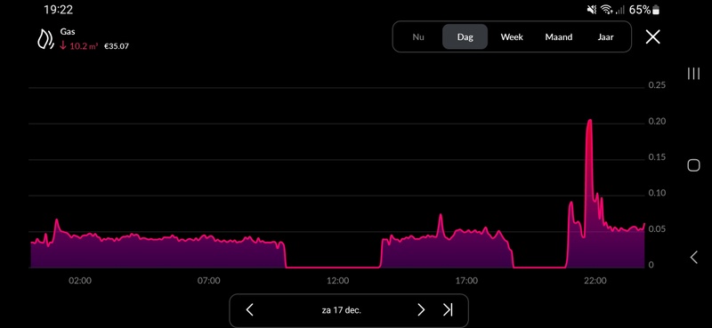

Sweet spot gevonden denk ik :*)
Afbeeldingslocatie: https://tweakers.net/i/oI8jkw2S_pQLSwATbL7RUyZGv90=/full-fit-in/4000x4000/filters:no_upscale():fill(white):strip_exif()/f/image/f0rGdJfoJaTwSo3MOQzia7ga.png?f=user_large
Dat hoeft niet perse raar te zijn. Als het erg koud is is het vaak ook helder weer, waardoor er veel zon schijnt. Grijze dagen met wind en regen vereisen vaak meer warmte energie dan koude heldere dagen met veel zon.

  • FlorisVN
  • Laatst online: 10-10 12:07
Seafarer schreef op maandag 19 december 2022 @ 23:57:
Salmonella zul je geen last van krijgen. En legionella groeit niet zo snel.
Niet te moeilijk denken.
- Buiten 14 graden en binnen 14 graden. en thermostaat staat op 14 dan geen gasverbruik.
- Buiten 0 graden (je huis koelt af) de thermostaat probeert het dan op 14 graden te houden, dus gasverbruik.
- Buiten 0 graden, ketel is uit, dan koelt je huis af naar 0 graden.
OK dank voor je uitleg, helder zo !
Sinds de wat warmere temperaturen van afgelopen dagen, is het gas verbruik ook direct afgenomen..
Zijn er verder nog verbeteringen welke je eventueel aan mij kunt aanbevelen ?
De aanvoer temperatuur staat nu op 60, en voldoet nog steeds goed voor ons, wat betreft warmte aan de radiatoren.
Nog verder verlagen eventueel optie denk ik.. ?
Ik zat te denken om hiermee te experimenteren...
Bijv. terugzetten naar 55/50 of lager..
  • Seafarer
  • Laatst online: 01:49
FlorisVN schreef op donderdag 22 december 2022 @ 10:40:
Lekker laten staan.
Verdiep je eens in het hoe en waarom van een lage retour temperatuur. Dan snap je mijn opmerking.
  • FlorisVN
Seafarer schreef op donderdag 22 december 2022 @ 11:20:
Lekker laten staan.
Ok dank je, was idd ook van plan hier meer over te gaan lezen.. ;)
Ik laat hem gewoon lekker staan op 60 / 60..
Dank zover !

  • Laatst online: 18-06-2023
De ketel slaat nog steeds uit en aan, inmiddels heb ik een P1 meter en mijn slimmemeter geeft de gegevens per 5 minuten door zie hieronder.
In de ochtend verwarming aangedaan was 17.5 en op 19 gezet.
@Superbeagle
Afbeeldingslocatie: https://tweakers.net/i/bwAmCN-tRH2aP_55vEG81mHN8Lg=/800x/filters:strip_icc():strip_exif()/f/image/L3b7LUtTbrERjbsiur6hooQ7.jpg?f=fotoalbum_large

  • Superbeagle
  • Laatst online: 10-10 17:40
Superbeagle
Always smile
Sophia schreef op donderdag 22 december 2022 @ 17:49:
@Superbeagle
Zou je het aantal pieken willen tellen en de tijdsduur? Als je met je vinger over het scherm schuift dan zie je de exacte tijd.
  • Sophia
  • Registratie: November 2022
Superbeagle schreef op donderdag 22 december 2022 @ 20:42:
Ik tel 7 pieken en de tijdsduur van de pieken zijn zo te zien 5 minuten per piek, wat er tussen zit zie ik niet maar ziet er dunner uit dus minder dan 5 minuten ik gok op 2 minuten de helft ongeveer.
Edit
Maar weet ook niet of dit helemaal klopt want de meter geeft de standen maar per 5 minuten door.
[ Voor 10% gewijzigd door Sophia op 22-12-2022 21:04 ]
  • Superbeagle
Superbeagle
Always smile
@Sophia Dus 7 pieken in (5+2)x7= 49 minuten. Dat is ietwat aan de hoge kant.
Probeer de min en max pompsnelheid wat te verhogen. Als het aantal pieken niet vermindert of je krijgt storende stromingsgeluiden dat moet de min en max Ta iets omhoog.
  • Seafarer
Superbeagle schreef op donderdag 22 december 2022 @ 10:20:
De enige reden voor de ΔT van 20 K is omdat, ook zoals in de quote van hieronder staat, vroeger met 90/70/20 werd ontworpen omdat radiatoren op die condities werden getest.
Toch is daar een praktische reden voor, vroeger had je gewoon geen keuze want bij een pomploze cv (natuurlijke circulatie) moest je met hoge temperaturen werken om natuurlijke circulatie te krijgen maar water laten koken was ook geen goed idee dus 90 graden aanvoer is dan een goede keuze. (dit lijkt een eenvoudig systeem maar de juiste pijp diameter (groot) en het juiste afschot van leidingen enz.enz. maken het werkend en dat was niet altijd makkelijk voor elkaar te krijgen)
Ook toen wisten ze allang dat je rendement beter is met een ijskoude retour maar dan loop je tegen praktische bezwaren aan. De vlam van de fossiele brander wordt teveel gekoeld en je krijgt een slechte verbranding ook krijg je een enorme bak condensatie in de schoorsteen. En die schoorstenen waren lang, heel lang want de kachel stond in de kelder (natuurlijke circulatie) en de schoorsteen moest boven de nok uitkomen om van die kolen of hout stank af te komen. Oplossing, houd de retour hoog. voila 90/70
90/70 is gebleven toen de circulatie pompen kwamen en toen kwam olie stook.
Lekker eenvoudig toch zou je denken dan kun je best wel met lagere temperaturen stoken. Nou nee, diesel die in het begin gebruikt werd had een hoog tot zeer hoog zwavel gehalte. Als dat condenseert in de schoorsteen dan wordt die werkelijk opgevreten. Dus toch maar 90/70 behouden om je installatie heel te houden.
Er is natuurlijk een vervangings periode geweest waarbij gewone hout of kolen ketels vervangen werden door oliestook. Die werd dus aangesloten op een 90/70 systeem.
Logisch dus dat we gewoon zijn blijven hangen met 90/70 daardoor blijft de harde deltaT van 20 graden ook lang in leven.
Opvolgend kwamen de gasketels waarbij je ook niet te laag kon gaan met je retour want dan valt condens in je vlam en brander. Dan toch nog maar even doorgaan met 90/70.
En toen was er een gek die de brander in een cv ketel op z'n kop hing. Daardoor kon de retour echt omlaag. :)
  • Sophia
Superbeagle schreef op donderdag 22 december 2022 @ 21:42:
Om 10:05 had ik de verwarming aangezet volgens de meter en die grote pieken dus de 7de grote piek was op 11:25 daarna begint die wat rustiger te worden dat is dat wat vlakkere gedeelde zeg maar van de grafiek.
Stroming geluiden hoor ik nu al een beetje.
Moet ik dan 3. Omhoog zetten en c.?
  • Superbeagle
Superbeagle
Always smile
@Sophia Eerst pompsnelheid omhoog, dus zowel 3. als c..
Daarna eventueel Ta in stappen omhoog, naar max 40. Zowel E als 5..
  • Sophia
Superbeagle schreef op donderdag 22 december 2022 @ 23:47:
Bedankt.
Moet de pompsnelheden dan met 5 omhoog of tot 100? maar denk dat het te hoog is omdat ik dan de stroming geluiden nog harder ga horen.
Ik hoor nu al een soort borrereld geluid uit de verdeler denk uit de flowmeter als dat kan of ergens anders in ieder geval bij de verdeler.
[ Voor 14% gewijzigd door Sophia op 23-12-2022 00:16 ]

@Sophia In dat geval moet je de Ta wat omhoog stellen via de parameters die ik eerder benoemde.
  • Seafarer
Sophia schreef op vrijdag 23 december 2022 @ 00:14:
Bedankt.
Borrelen zou op lucht duiden.!!
  • Marc_Sway
  • Laatst online: 05-09 11:50
Marc_Sway schreef op zondag 4 december 2022 @ 08:34:
Bedankt voor al jullie feedback. Die kleine piekjes zijn idd heel raar en al heel lang probeer ik er achter te komen wat de oorzaak is (en om dit ook op te lossen).
Zou erg fijn zijn als jullie kunnen helpen hier mee 😁
Paar startpunten:
- De piekjes zijn op regelmatige intervals van ca 3 uur.
- Ze zijn ca 0.028 m3 gas hoog.
- De brander ontsteekt dan ook werkelijk.
- Ook ‘s nachts gebeurt dit en ik ben er diverse malen voor uit mijn bed geweest de laatste 2 jaar om te kijken bij de ketel ‘why the hell’ dat ding ‘s nacht een kort moment aanslaat en na 2 min weer stopt.
De ketel is een Itho Klimax II. Ik heb eerder al 2x gecheckt, de eco-stand staat echt uit (in het menu van de ketel).
De kamerthermostaat is de Itho IK 400 OT, daar zit ook een optie in het menu voor eco. En daar staat ie echt ook op eco-stand!
Zelf heb ik wel eens gedacht dat het een software issue (of bewuste geprogrammeerd door Itho) is van de CV-ketel. Ik heb ze er ooit eens over gemaild, maar nooit antwoord ontvangen… 7(8)7
Mensen, ik ben een klein stapje verder met een issue wat hier al lang speelt (zie de post van 4 dec)
Situatie:
- Itho Klimax 2 ketel (2007), werkt nog perfect ondanks leeftijd.
- Geen warmte- of tapvraag ‘s nachts.
- De ketel en de kamerthermostaat staan beide op ECO (tapwater reservoir wordt dus niet warm gehouden in ketel).
- Of de kamerthermostaat nu losgekoppeld of aangesloten zit aan de ketel, het maakt geen verschil voor dit issue:
Situatie A: Tapwaterfunctie op stand-by setting in ketel, dan elke ca 3 uur een onverklaarbare korte start van de brander voor ca 2 minuten: zie de kleine piekjes in de grafiek!
Afbeeldingslocatie: https://tweakers.net/i/xjXNBSHDdlz4Lbje7UMEuPdcPNA=/full-fit-in/4920x3264/filters:max_bytes(3145728):no_upscale():strip_icc():fill(white):strip_exif()/f/image/VFiYpket6SsyHEd1pNvXD5Qt.jpg?f=user_large
Situatie B: Tapwaterfunctie setting in ketel permanent op ‘OFF’. Je kan dus helemaal geen warm water dan tappen. Dan helemaal geen korte starts van de brander om de ca 3 uur (wat je wilt). Geen kleine piekjes dus in de grafiek.
Afbeeldingslocatie: https://tweakers.net/i/VcAAND35_YLIuPvSujw11ZEWxjg=/full-fit-in/4920x3264/filters:max_bytes(3145728):no_upscale():strip_icc():fill(white):strip_exif()/f/image/4kX7JSy5CUE8etDkVuIWv6JT.jpg?f=user_large
Heeft iemand enig idee waarom de ketel om de ca 3 uur steeds de brander even aanzet voor ca 2 min, als op de ketel de ECO functie aan staat en er totaal geen warmte- of tapwater vraag is?
Komt dit gekke gedrag ook voor bij andere merken ketels?
[ Voor 5% gewijzigd door Marc_Sway op 23-12-2022 08:41 ]

  • Koekstra
Is dit iets om me zorgen over te maken?
Afbeeldingslocatie: https://tweakers.net/i/EZE_qvSOsjC4la6vpPi-LnEAN_8=/800x/filters:strip_icc():strip_exif()/f/image/nVFUJJz5bXNktouC0PBsfsxt.jpg?f=fotoalbum_large
Ik heb onlangs de boel waterzijdig ingeregeld, (2x radiator boven en vvw beneden) en met de kou vorige week nog wat aan de instellingen getuned voor een comfortabele temperatuur (en mooi stook gedrag!)
Afbeeldingslocatie: https://tweakers.net/i/LpYFAwxlQgMYZdHxpLhPyUeJaMQ=/800x/filters:strip_icc():strip_exif()/f/image/jrr5KZbeOl101QTUZh0tULTd.jpg?f=fotoalbum_large
Echter nu het weer 10/15 graden warmer is buiten krijg ik geen mooie runs meer. Temperaturen in huis worden nog wel gehaald.
Heb niet heel veel vergelijk, want heb recent pas boven een radiator bij geplaatst en echt de boel in kunnen regelen (zo goed en kwaad als dat lukt)
