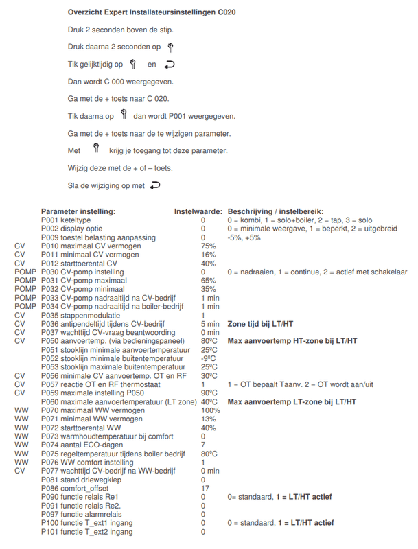

marktweakt schreef op vrijdag 22 juli 2022 @ 10:38:
Ik ben er na flink wat speurwerk achter gekomen hoe je dit kunt instellen.
Als je het service menu ingaat dan staat in de installatiehandleiding dat je de installateurs code 'C015' moet ingeven. Als je hier echter C020 ingeeft dan krijg je toegang tot veel meer parameters.
Met de parameter P002 kun je dan instellen wat er op het display verschijnt als er een warmtevraag is.
Ik heb ooit een keer ergens een overzicht gevonden van de Expert-instellingen:
Afbeeldingslocatie: https://tweakers.net/i/Gi7CTLACCRxa6LQJkR5IMgv228s=/x800/filters:strip_exif()/f/image/f608IG9YfsSLnwY353XatsL2.png?f=fotoalbum_large
Hier staat inderdaad ook de P002-optie beschreven.
Wellicht interessant voor toekomstige lezers.

@MarcoC
Dank je. Dat overzicht van al die parameters is ook erg handig.
Het overzicht is waarschijnlijk wel voor een ander model Xtreme want de default ingestelde waardes verschillen hier en daar nogal met de waardes op mijn Xtreme 36.
[ Voor 52% gewijzigd door marktweakt op 22-07-2022 14:04 ]

marktweakt schreef op vrijdag 22 juli 2022 @ 14:02:
@MarcoC
Ik meen dat het goed klopte voor mijn Xtreme 36, maar het is hoe dan ook het beste wat ik heb :P .

  • Blihi
  • Registratie: Juni 2018
  • Laatst online: 08:10
Die defaults zijn van de online training van Intergas zelf en kloppen inderdaad niet meer met de laatste software

marktweakt schreef op vrijdag 22 juli 2022 @ 16:54:
@Blihi
Ah dank voor de bevestiging van mijn vermoeden.
@MarcoC
Draait jouw ketel wel op z'n minimale vermogen?
Tijdens mijn zoektocht naar een nieuwe ketel kwam ik tegen dat de Xtreme 36 een probleem had dat hij niet helemaal terug kon moduleren naar z'n minimale vermogen. O.a. P011 kon niet lager worden ingesteld als 22%. Vanaf branderautomaat software versie 1.85 zou dit verholpen moeten zijn. Nu kan P011 tot minimaal 18% worden ingesteld waardoor hij wel z'n minimale vermogen van 3,6kW haalt.
P011 gaat bij mij niet lager dan 21%.

marktweakt schreef op vrijdag 22 juli 2022 @ 14:32:
@MarcoC
Weet je zo welke software versie van de branderautomaat en de dsp processor je hebt?
Ik kan mij zo voorstellen dat de in de fabriek ingestelde parameters hier mee samenhangen.
Mijn versies zijn:
branderautomaat: 1.92
DSP processor: 1.21
Deze versies kun je vinden in het info menu van je ketel, maar dat wist je waarschijnlijk al ;-)
Het minimale vermogen van m'n Xtreme 30 is begrensd op 23%.
Als ik het goed begrijp, kan ie dus niet terugmoduleren naar de gewenste 3.6 kW en is een update noodzakelijk?
Hoe kom ik achter de software versie?

Ik heb hier de Extreme 24 van fabriek aangepast.
P010 op 32
toen ik dit draadje ontdekte zag ik dat het minimale vermogen (P011) ook op 32 staat.
Dit vind ik wel apart. P011 is in te stellen op minimaal 30, verder gaat het niet. Dit is toch wel een heel afwijkende waarde, niet? Het gaat trouwens om software versie 2.00 voor branderautomaat en 1.21 voor de DSP.

@D!rk Ja dat is inderdaad wel vreemd. Dat kan ik ook niet verklaren.
Er zijn fouten gemaakt in versie nummers. Dat is de hele issue.

Ik krijg mijn min vermogen niet lager dan 20%
Software R2.00
En R1.21
Heeft deze een update nodig? Ketel is van 2023
  • marktweakt
  • Laatst online: 15:51
Vanaf Branderautomaat software versie 1.85 zou dit probleem verholpen moeten zijn voor de Xtreme 36.

Hoi,
Ik heb gisteren een xtreme 30 laten plaatsen, welke door Tado aangestuurd wordt.
Terwijl ik m’n minimum vermogen (P11) ook niet lager kan instellen dan 25% blijkt de ketel wel te stoken op een minimumvermogen van 3.6 kW (als aangegeven in info menu als waarde F). Deze ketel vervangt een Remeha Avanta 28C van 17 jaar oud welke om de haverklap pendelde ondanks het verlagen van het vermogen dmv ventilatortoerental.
Softwareversie branderautomaat is 2.00, DSP processor is 1.21.
Iemand enig idee hoe het kan dat de ketel toch volledig terugmoduleert naar een (schijnbaar) niet in te stellen vermogen?

sebmar schreef op zaterdag 13 januari 2024 @ 09:39:
Hoi,
Ik kan mij voorstellen dat de Xtreme 30 een lager maximaal vermogen heeft dan de Xtreme 36, en dat 25% van dat maximum vermogen 3.6kW is?

Dat is niet gek gedacht, maar het maximale vermogen van de Xtreme 30 is 20 kW, dus 25% daarvan is 5 kW. Op dit moment vraagt de Tado beperkt warmte (2 ‘golfjes’) en is het setpoint CV water 56 graden. Ketel geeft nu 3.5 kW aan.
  • sebmar
  • Registratie: Mei 2016
  • Laatst online: 22-10 16:36
‘Lek’ is boven: installateur had P10 (max CV vermogen) begrenst op 25%. Ik heb deze verhoogd naar 50% om te zien of ik P11 nu wel kon verlagen naar 16%, maar dit kan evengoed niet. Ook niet bij hogere maximum vermogens.
Nu met P10 = 50 kijken of de ketel nog steeds terugmoduleert naar 3.6 kW bij geringe warmtevraag.

@sebmar
De 3,6 kW (display?) is waarschijnlijk zonder condensatie,
ik mag hopen dat je retour duidelijk lager is dan ca. 56 °C.
Als je het echt wil weten moet je het gasverbruik bij het laagste vermogen meten
bijvoorbeeld klokken voor 20 l gas = ca. 176 s => ca. 3,6 kW o.w. of 4,0 kW b.w.

Het minimale vermogen, van mijn Intergas Xtreme 36 (2020), wil niet lager dan 22%. Kan dit nog lager, na een software update?

Minimaal vermogen kan terug tot 23%.
Softwareversie brander: 2.00 en Dsp: 1,21
Heb er verder geen verstand van maar 23% van 20kw = 4,6 kw en dus niet de 4,0 of 3,6 kw volgens de specificaties

Welke software versies van de brander en Dsp heb je nu?
Ook pompsnelheid veranderen maakt geen verschil: minimaal vermogen P11 kan niet lager dan 25%.
Op mijn xtreme valt de cv retourtemp niet af te lezen, maar de rookgastemperatuur (5) komt niet boven 43 graden wat ruimschoots binnen condensatiebereik valt. Ook bij dit koude weer geen waterdamp uit de rookgasafvoer te zien. Trouwens als enige in de straat…

sebmar schreef op zaterdag 20 januari 2024 @ 07:29:
Je softwareversie van de branderautomaat is hoger dan 1.85 dus dat zou het probleem niet kunnen zijn.
Welke waarde heeft de P009 instelling bij jou?

P009 staat op 0.

  • jbvo
  • Laatst online: 14:53
Even voor anderen die dit later lezen, op de Britse Intergas website is de lijst met parameters te downloaden waar arpeggio naar refereert.
Link: https://www.intergasheati...engineers-v5-JDL-2022.pdf
Afbeeldingslocatie: https://tweakers.net/i/XDo1xwLusc1OewrW9ByLi4gG2Ls=/x800/filters:strip_exif()/f/image/l6iS1lD9A0TNpoj3Qrq1buka.png?f=fotoalbum_large

 1. Regelingstype → OpenTherm
 2. Warmtepomp aanwezig → JA / 1
 3. Hybride regeling → AAN / 1
 Daarna kan de Quatt de ketel correct aansturen.
