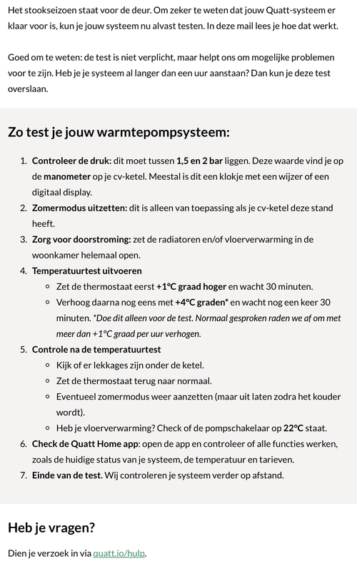

Mail hieronder:
Afbeeldingslocatie: https://tweakers.net/i/gCwFyTjZn-YrH_eGdUAW1zbm0uk=/x800/filters:strip_exif()/f/image/5IgfcIwUjgDsRW2GaWjCxpor.png?f=fotoalbum_large
Mogelijk past deze vraag beter in het Quatt forum: Ervaringen met Quatt Deel 2 omdat het hier gaat over het temperatuurverhogingen, en niet zozeer over de Xtreme 36.
[ Voor 7% gewijzigd door mrunknown223 op 07-01-2026 20:54 . Reden: Verwijzging naar Quatt forum ]
