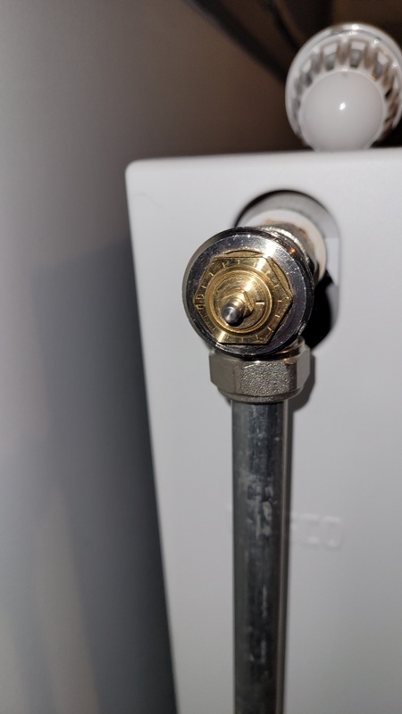

Zoals velen wil ik ook mijn vloerverwarming en radiatoren boven goed gaan inregelen. Mijn radiatoren hebben onder de thermostaatknop de volgende 'knop' zitten. Dus geen standen erop ofzo. Iemand een idee wat hier de volledig open of dicht stand van is, zodat ik hier eens aan kan draaien?

YoupDeBoer schreef op zondag 18 december 2022 @ 23:14:
Tussen al die streepjes aan de linker zijde zie je 2 maal een d staan. Dat is je referentie.
Thermostatische inregel ventielen kun je nooit "dicht" draaien.
Op de zijkant zal wel een merkje van de fabrikant staan, daarmee kun je wel de specs achterhalen. Tenzij iemand direct ziet welk merk en type dit is?

  • YoupDeBoer
  • Laatst online: 14-07-2025
Seafarer schreef op maandag 19 december 2022 @ 00:57:
Ik zie geen merkje staan op de zijkant helaas, dus wellicht iemand anders een idee?
Wat bedoel je precies met de twee d's zijn je referentie?
Dat wanneer het streepje op die d's staat, dat dan het ventiel volledig open staat?
In dat geval zou die nu namelijk voor de helft geknepen staan, terwijl dit de radiator is die het heetste wordt, maar niet als eerste komt vanaf de ketel.
Anders ga ik gewoon wat proberen om te zien wat het effect gaat zijn.
  • olafmol
  • Laatst online: 10-10 22:15
YoupDeBoer schreef op maandag 19 december 2022 @ 11:27:
De foto al eens door Google Lens gehaald?

  • YoupDeBoer
@olafmol Ja, helaas zonder resultaat.
  • Seafarer
  • Laatst online: 01:49
Het kan ook net andersom zijn. Op dit punt zoveel mogelijk weerstand.
Echt afsluiten gaat niet.
Eventueel van beide zijkanten een foto posten. Soms wordt het ventiel dan wel herkend.
Proberen kan zeker. Als je de begin stand maar onthoud.

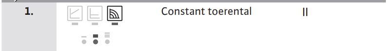

Pomp van de vloerverwarming staat op standje "constante verschildruk", snelheid 2.
Volgens handleiding evohome bevelen ze de schakelingen per uur aan op 6, met minimale aan tijd van 1 min. (slimme functies en dergelijke staan uit). Ergens anders lees ik weer dat je met vloerverwarming juist een wat langere minimale aan tijd wil hebben van 5 minuten (is dat slecht voor de ketel?).
De verdeler van de vloerverwarming zit een LTV-ventiel in die ik kan dichtdraaien zodat er geen/weinig retourwater wordt bijgemengd. Staat nu op een klein slagje na helemaal dicht.
Debiet van de vloerverwarming per groep is afgesteld door installateur, bypass ook (staat ingeregeld op 0,2-0,3 bar).

Rocketman schreef op maandag 19 december 2022 @ 16:32:
Sinds vorige week zaterdag heb ik een Intergas Xtreme 30 ketel aan de muur hangen. Met de kou van de afgelopen dagen werd het huis zeer snel opgewarmd bij max. 60 gr.cv water en bleef de ketel daarna rustig pruttelen/moduleren bij 38 tot 45 gr.. Nu de buitentemperatuur een stuk hoger is, heb ik de maximale temperatuur terug genomen naar 45 gr. en gaat de Xtreme per uur meerdere malen uit en aan. Een soort pendelen dus. De ketel draait na opwarming modulerend op ongeveer 34 gr. en gaat na het bereiken van de gewenste kamertemperatuur dus uit. Hij draait dan op het laagste vermogen van 3.6 Kw
In de huiskamer is een grote Jaga met DBH is en een convectorput met een nieuwe Betherma convector erin. De boel is erg goed geisoleerd met triple glas, isolerende deuren en extra vloerisolatie.
De warmtevraag is dus erg laag en ik vraag me af of de pompsnelheid invloed heeft op het pendelgedrag.
De max. capaciteit modulerende pomp is 65
De min. capaciteit modulerende pomp is 45
Dit zijn de standaard instellingen.
Valt er nog iets te tunen om het aantal starts per uur te verminderen?
Wat nu als je warmteverlies in huis 2,5kW is?

Ja, dan zal de ketel niet permanent warmte afgeven. Ik vroeg me dus af of ik met pompinstellingen nog iets kan proberen.

  • Seafarer
Rocketman schreef op maandag 19 december 2022 @ 23:45:
Je schrijft een heel verhaal dat je nieuwe ketel zo goed werkt. Alles klopt wat je opschrijft. Je hebt zelf in de gaten dat de ketel keurig terugmoduleert. En toch ga je klabam de aanvoer temperatuur beperken.??????
Dat vraagt om .......... (ik durf het niet op te schrijven).
Het rendement van een HR ketel zit in de koud retour water.

Gisteren een T20 van 50x290 vervangen door een T22 van 50x300. Was vanmorgen maar zo warm, van 18 naar 19 graden in 10 minuten terwijl ketel nog druk bezig was de aanvoer naar 40 te krijgen.
Wel aparte ervaring overigens, bovenkant lauw, onderkoud steenkoud en ondertussen voel je de warme lucht uit de radiator komen. Nu ook geen last meer van koudeval van het rooster :).
  • Wolfram55
  • Laatst online: 11:48
_JGC_ schreef op dinsdag 20 december 2022 @ 08:58:
Dezelfde ervaring hier.

  • _JGC_
Wolfram55 schreef op dinsdag 20 december 2022 @ 10:05:
Ben ook bezig zo 'links en rechts' radiatoren 'zwaarder' te maken waaronder achter een 25 jaar oude convectorput waar ik 1 T33 heb gehangen. Echt geweldig resultaat.
Nu bezig om in de woonkamer ook een T33 voor ! een kleintje te hangen omdat de woonkamer nu 'n kleine 1C 'achter' loopt.
Ben benieuwd maar heb er veel vertrouwen in dat de 2 ruimtes (op verschillende verdiepingen) veel dichter bij elkaar komen te lopen.
Ik heb nu hangen beneden, vloeroppervlak 45m2:
- 60x90 T22 (1996)
- 50x330 T22 (1978)
- 50x300 T22 (2007)
Had de laatste tijd met die lage aanvoertemperaturen dat de T20 in de woonkamer niet mee kwam. Zat je in de eethoek lekker warm te werken en zat er iemand in de woonkamer in de kou te spelen.
Alleen balen dat ik erachter kwam dat eerst de zijpanelen erop moesten en dan de kranen pas... nu 1 zijpaneel niet gemonteerd want heb geen zin om weer alles eraf te trekken. 3 meter radiator leeg laten lopen komt wel het één en ander uit. Is nu wel voorzien van voetventiel overigens.

  • ndef
  • Laatst online: 21-02-2025
Na een eerdere post op dit forum over mijn koud blijvende huis ben ik inmiddels een stap verder.
De cv ketel lijkt niet goed te werken / aangestuurd te worden. Zodra ik de verwarming aan zet via de thermostaat gaat de uitvoertemp naar 80 graden. De invoertemp loopt dan op naar 60.
Dat lijkt me goed want dat is de ingestelde uitvoer temp en hij geeft dus 20 graden af.
Maar dan slaat hij na een tijdje af en wordt de uitvoertemp verlaagd naar rond de 56 graden en de invoertemp naar 46.
Na enige tijd begint hij weer harder op te warmen.
Dit lijkt hij vrij random te doen, want het huis is dan nog nauwelijks opgewarmd (13 graden terwijl ik 19 graden heb ingesteld.)
Op deze temperatuur kunnen mijn radiatoren niet genoeg warmte geven en blijft het dus koud.
Nu vraag ik mij af hoe ik dit kan tweaken?
Is dit een thermostaatinstelling of iets wat ik in de cv ketel kan instellen?
Cv ketel: atag I-zone i28ecz
Thermostaat: Kampmann KaController (zit erin vanwege radiatoren van kampmann met ventilatoren erop)
Radiatoren: Kampmann QX convectorput en Kampmann PowerKoNNT
Bijzonder: warmte cv ketel wordt via een warmtewisselaar aan de benedenverdieping doorgegeven. Dit zit op een los systeem I.v.m. een koelmogelijkheid.
Ingestelde temp thermostaat: 19 graden
Ingestelde temp verwarming: 80 graden
Alvast bedankt voor het meedenken!Afbeeldingslocatie: https://tweakers.net/i/zqjgLzDbn_kpeazsDgkVOtdkg2o=/x800/filters:strip_icc():strip_exif()/f/image/IT4rgVLQqjrWNH9o2ROOgFQS.jpg?f=fotoalbum_large
Afbeeldingslocatie: https://tweakers.net/i/tMT4R7O3Fwc67KXvzcJSDlOc2YY=/x800/filters:strip_icc():strip_exif()/f/image/66TVmoUJn2EgWddCw60irVfT.jpg?f=fotoalbum_large

  • ptr1968
  • Registratie: Januari 2022
  • Laatst online: 11:02
ndef schreef op dinsdag 20 december 2022 @ 17:47:
Alvast bedankt voor het meedenken![Afbeelding]
Als het systeem nu op opentherm draait kan je proberen het op aan/uit in te stellen.
Dan zou die gelijk naar 80 moeten gaan en m daar houden tot kamertemp is bereikt.
Vandaar uit kan je langzaam per dag de aanvoertemp bv 5 graden gaan verlagen tot comfortabel.
