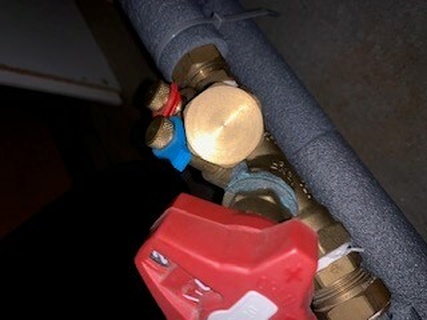

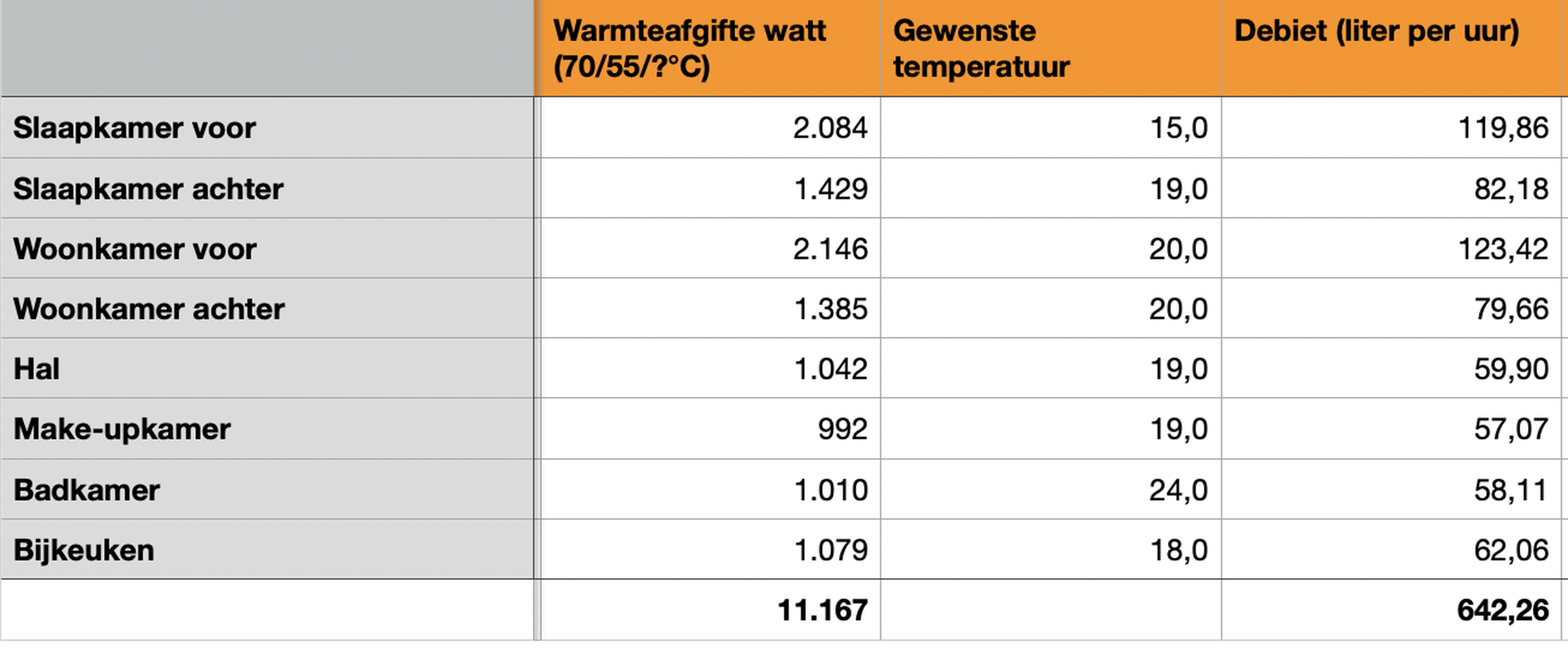

  • Martine
Wat is er verkeerd gegaan? Want ik weet het nu écht niet meer! :?
Veel geld uitgegeven, maar tot op heden heel veel werk gehad en nog niets van comfort of besparing terug gezien. Kortom; dikke help boys, want op dit moment kan ik wel janken! :S
Hier een korte samenvatting;
  • Ivm houtkachel Tado systeem aangeschaft, overal radiatorknoppen op gezet.
  • Waterzijdig inregelen met Heimeier Eclipse kranen op 70/55/?, zie tabel.
  • Ketel Remeha Avanta Ace35c
  • Danfoss AVDO bypass
  • Spirovent RV2 luchtafscheider
Vandaag samen met mijn vader de luchtbellenafscheider bij de cv-ketel geplaatst. Ook de bypass geplaatst op aanrader van hier (@Seafarer @scofield ) en die zit in de 22mm leiding op circa 6 meter vanaf de cv-ketel.
  • Nu komt het! Alles klaar, ready set GO! *O*
  • Alle radiatorknoppen eraf gehaald ivm ontluchten van het systeem
  • Water erin
  • Radiatoren ontluchten tijdens het vullen
  • Ketel aan, (dus zonder tado knoppen erop, alleen radiatoren staan dus helemaal open.
  • Tado op maximaal verwarmen
  • Verhip de retourkant van de bypass wordt meteen warm terwijl als alle radiatoren óók open staan
-O-
De bypass ingesteld op 0,1/0,2 of 0,5 maakt geen verschil. Alle keren wordt de retourleidingkant van de bypass even warm als de aanvoer zijde. Daarom hebben wij dat buisje ook wat langer gehouden, zodat je mooi kan voelen als de bypass open of dicht is. (zie foto) :9
Pompsnelheid ingesteld op maximaal 60% en minimaal ook, hij kan niet lager dus die ook op 60%. Vermogen/ventilatorsnelheid van de cv staat op 2.500 toeren, lager kan niet en is circa 7kw.
Want met de Tado kan later misschien ook maar één vertrek verwarm worden, dan hoeft dat ding niet voluit te loeien.
Is de cv-ketel totaal te groot voor mijn liefhebbende huisje? Want dat denk ik zelf. :F
Hoe op te lossen?
De radiatoren inregelen op 75/60 geeft 12.950 watt bij 745 liter per uur, maar dat is de oplossing niet lijkt mij. Want nogmaals, de Tado kan straks ook bv. alleen de slaapkamer en douche moeten verwarmen?
Afbeeldingslocatie: https://tweakers.net/i/XoP8nuWskbBBbdZaRtx4_aDGTKo=/234x176/filters:strip_icc():strip_exif()/f/image/tISLsqcbNFPaEUepcnyTZPm2.jpg?f=fotoalbum_medium
Afbeeldingslocatie: https://tweakers.net/i/jEe41wgGIfW9tncr9DoEU-03Z_Y=/full-fit-in/4000x4000/filters:no_upscale():fill(white):strip_exif()/f/image/3QdBm6brXHXKRz8AoBgPsjqB.png?f=user_large
Wie kan mij helpen?
//edit;
PS; er waren geen problemen, maar de bypass is geplaatst omdat ik overal Tado radiatorknoppen heb. De douche als bypass gebruiken, wat ik hier vaak lees is in mijn ogen vreemd. Want dan sta ik iedere dag de douche te verwarmen terwijl ik gewoon de hele dag in de woonkamer ben.
[ Voor 5% gewijzigd door Martine op 17-12-2022 11:02 . Reden: ps toegevoegd ]

Martine schreef op vrijdag 16 december 2022 @ 20:37:
Vandaag samen met mijn vader de luchtbellenafscheider bij de cv-ketel geplaatst. Ook de bypass geplaatst en die zit in de 22mm leiding op circa 6 meter vanaf de cv-ketel.
  • Water erin
  • Verhip de retourkant van de bypass wordt meteen warm.
-O-
Hoe op te lossen?
Wie kan mij helpen?
//edit;
Als je alle radiator knoppen eraf hebt dan zullen radiatoren die dichtbij de ketel ziiten ook als bypass dienen, vooral kleinere.
Of misschien de bypass iets niet goed?
  • Martine
Het probleem is als de bypass (meteen) open staat, terwijl alle radiatoren ook open staan.

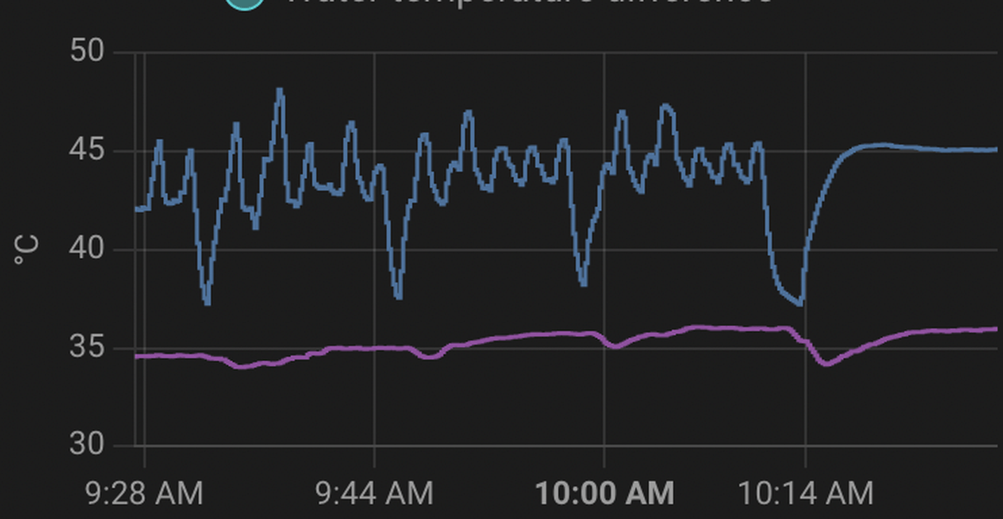

Hartox schreef op vrijdag 16 december 2022 @ 15:11:
Ik vind het wel vreemd dat je return temperatuur niet langzaam oploopt met je keteltemperatuur. Als er teveel flow door een radiator gaat moet de returntemperatuur ook snel oplopen omdat hij dan geen tijd heeft om het water af te laten koelen..
Zo ziet het er bij ons uit. Ik heb het vermogen van de ketel begrensd op 6kw:
Dat de retourtemp niet direct oploopt is inderdaad opvallend. Misschien stuurt de vloerverwarming toch nog dermate afgekoeld water terug dat het zich mengt tot een temperatuur die niet ver meer oploopt.
Hier een iets groter tijdsbestek. De kamertemperatuur is rond 11.00 bereikt.
Afbeeldingslocatie: https://tweakers.net/i/w-bPRrkMry6dByA5PMwigpT13hQ=/232x232/filters:strip_exif()/f/image/doJSSA9G6cKEbUCMRkh5jycl.png?f=fotoalbum_tile
ptr1968 schreef op vrijdag 16 december 2022 @ 17:33:
Je kan die zolderradiator toch gewoon knijpen door m op de antivriesstand of heel minimaal te zetten?
Of een handknop erop, kan die continue klein beetje doorstroming hebben.
Dat plaatje lijkt niet op pendelen, om zeker te weten; check aan eind van een stooksessie of de temp is gehaald op de thermostaat waarop die is ingesteld.
Als dat zo is, is t goed.
De temperatuur is nog niet gehaald op dat moment. De gevraagde 18.0gr is er rond 11u. De ketel wordt duidelijk warmer dan het setpoint, en knalt zich uit op max cv temp van 55 graden (5gr boven setpoint boven het setpoint) eruit. Even later schiet hij weer aan. Dat is dan toch pendelen?
[/quote]
Ja te 'goed' geïsoleerde woning voor cv ketel.
Je ziet ook inderdaad dat de gevraagde temp wordt overschreden door de ketel.
Evt setpoint 5 graden verhogen en of pompsnelheid hoger
Vloerverwarming weinig of geen nachtverlaging toch?

Ketelissue (als in: flow, temperatuur, dat soort zaken) kan ik inmiddels uitsluiten, dezelfde temperatuur als aan/uit geschakeld loopt perfect.
Afbeeldingslocatie: https://tweakers.net/i/2jhs73FrUdN6Jq4Di-eUeQEDPq8=/full-fit-in/4000x4000/filters:no_upscale():fill(white):strip_exif()/f/image/9hWCWMlrvXrfsc79uctZzPlo.png?f=user_large
Inmiddels ontdekt dat mijn Xtreme36 ketel ook zonder R88 OT bridge op Evohome aangesloten kan worden. Maar eens kijken hoe dat werkt. Anders toch de on/off bridge maar eens proberen.
[ Voor 49% gewijzigd door ijdod op 17-12-2022 10:55 ]
Dat is vervelend want je hebt hier je best gedaan.
[list]
• Water erin
Ze staan zover open als de eclipsen het toelaten natuurlijk. Ik zou ook eens de netspanning van de ketel halen en na een minuut de stekker er weer in steken. De ketel begint zelf met een ontluchtings programma.
[/list]
-O-
Slim idee. Pas wel op met verkeerde conclusies te trekken met een heel klein beetje flow kan de pijp heet worden. Maar jouw pomp staat op 60%, hij kan dan niet meer dan 0.25 bar max. leveren. Meestal zal dit minder zijn. Vreemd dat de bypass doorlaat als je deze met 0,5 test.
Het is zelfs 7,5kW. Dat wordt natuurlijk wel een probleem met een kleine radiator. Praktisch lukt het soms net om het minimum vermogen te delen door 2 is dus 3.75 dat is dan echt je minimale radiator afgifte. Dan moet eigenlijk altijd de hele woonkamer aanstaan.
Hoe op te lossen?
Dat is een beetje het zone regel probleem met een grote ketel en kleine radiatoren.
Wie kan mij helpen?
//edit;
Ik zou morgen eens heel goed ontluchten. En eventueel alle eclipsen even op max zetten en ook de knoppen eraf laten en dan eens kijken of de bypass dicht blijft. Je hebt dan bijna geen tegendruk van die eclipsen.

ijdod schreef op zaterdag 10 december 2022 @ 11:14:
Ik loop er momenteel tegenaan dat mijn ketel (Intergas Extreme 36) erg snel op temperatuur is, en dan enige afslaat ("1" in het display). Mijn name was dat dit een teveel aan vermogen was; maar het reduceren van het maximale vermogen is zichtbaar in de uitvoer temperatuur, die haalt dat de ingestelde 55 graden dan niet meer), maar de ketel slaat nog steeds af. Er is vraag vanuit meerdere zones (Honeywell Evohome), en de meeste radiatoren staan open. Wat zou dit gedrag kunnen veroorzaken? Wellicht pompsnelheid?
In de grafiek hieronder is pm ca 10:25 het maximale vermogen van de ketel sterk teruggedraaid, maar het pendelen blijft in hetzelfde tempo doorgaan. Dat had ik niet verwacht; de uitgaande temp blijft ook lager.
Hetzelfde temperatuurverloop is op de convectorput in de woonkamer ook zichtbaar;
Even een algemene vraag: hoe komt men aan degelijke grafieken? Heb je dan een Intergas Gateway nodig als je een Xtreme 36 hebt? Ik ben me sinds een paar dagen aan het inlezen over dit onderwerp en zou graag wat analyses van mijn ketel willen doen.

@synorluna in mijn geval is het een heatbooster die ik (zonder fans) onder mijn ketel heb hangen, precies om die temperatuur in de gaten te houden. Dat is ook de reden dat de 'out of the box' legenda niet klopt :D. Grafiek zelf komt uit Home Assistant, maar als je de data eenmaal ergens hebt kan je daar van alles voor gebruiken natuurlijk.

ijdod schreef op zondag 18 december 2022 @ 12:16:
Dat gaat mij al wat boven de pet. Ik ga het eerst wel eens met een Intergas Gateway proberen om inzicht te krijgen in wat er met de ketel gebeurt.

Thanks @Superbeagle voor je uitleg. Ik snap 'em! Nieuwe ketel met wel een modulerende pomp was handig geweest. Misschien een keer kijken of ik de oude Avanta 28c niet een keer kan reviseren naar het nieuwere type Avanta. Die pompen zijn beter te regelen geloof ik.
Iemand enig idee waar dit voor is en of ik er wat mee kan?
De mensen die hier komen voor CV onderhoud hebben niet echt een idee. Het knijpt de retour, verder kom ik niet, maar waarom enz. niet. Ik kan mij indenken om de bovenverdieping (kort circuit vanaf de ketel) te knijpen, zodat de rest ook nog wat krijgt, maar waarom knijpen op de retour naar/van expansievat naar de ketel.
Hij zit dus op de retourleiding van de bovenverdieping en nog tussen CV en expansievat.
Afbeeldingslocatie: https://tweakers.net/i/QhQcNanYnv2UOPG8XJXp_HfB3EE=/full-fit-in/4920x3264/filters:max_bytes(3145728):no_upscale():strip_icc():fill(white):strip_exif()/f/image/UOiHkRssZRNSJ4y8YmVuEwve.jpg?f=user_large
Afbeeldingslocatie: https://tweakers.net/i/SXbdvCZBCd9xOF8NAj1CVJeK-UE=/full-fit-in/4920x3264/filters:max_bytes(3145728):no_upscale():strip_icc():fill(white):strip_exif()/f/image/eQTEUf8iwS0NuZUHr6OQo7gJ.jpg?f=user_large
Afbeeldingslocatie: https://tweakers.net/i/k2zNrjR_5AwS4AZisuA05kPquJE=/full-fit-in/4920x3264/filters:max_bytes(3145728):no_upscale():strip_icc():fill(white):strip_exif()/f/image/F0S86wR6Zrki9FZ6yLu77wii.jpg?f=user_large
Afbeeldingslocatie: https://tweakers.net/i/P9nzSy8d7q__LgfkqGxc__JY3II=/full-fit-in/4920x3264/filters:max_bytes(3145728):no_upscale():strip_icc():fill(white):strip_exif()/f/image/WPHjDmBSwcpVwK3O6AvK7PAA.jpg?f=user_large

@Sarge_ Dat ding op de foto’s heet een inregelafsluiter. Is wel vaker hier genoemd. Kun je invullen in de zoekfunctie.
Wordt gebruikt om het debiet nauwkeuriger af te stellen in het geval de pomp van de ketel niet toereikend is of in grote systemen.
Ik zou mezelf als installateur/cv-monteur schamen als ik dat niet kan uitleggen.
Heel fijn weer, dank! _/-\o_
Nu weet ik waar ik op kan zoeken. Ik heb hier eerder teveel flow, dan te weinig, maar ja ik gebruik ook maar de helft van het systeem. Gezien de locatie, zal het hier gebruikt zijn om de bovenverdieping te knijpen en het systeem in balans te brengen. Aangezien dat ding tussen expansievat en cv zit blijf ik er maar vanaf.
Had dat ding in het grote circuit gezeten had ik er nu nog wat aan gehad! :)

Superbeagle schreef op zondag 18 december 2022 @ 13:33:
Met "niet toereikend" wordt bedoelt de pomp is te zwaar en geeft teveel flow.
(een te kleine pomp blijft te klein)
