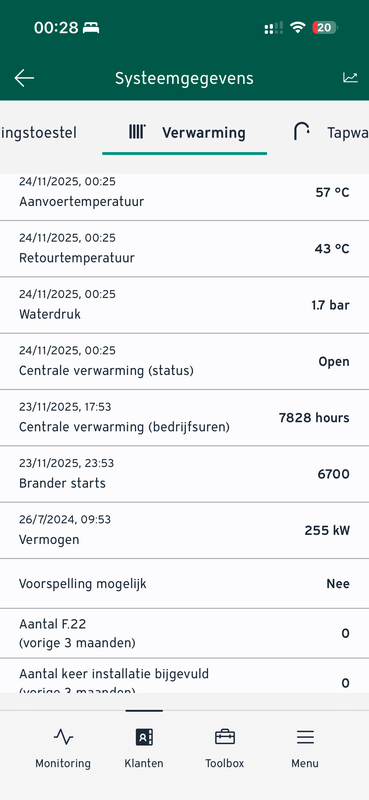

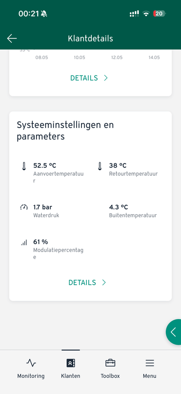

  • Y0ur1
Mijn delta T van 8 graden was gebaseerd op een huis dat reeds helemaal warm was. Tijdens het verwarmen is de delta T ongeveer 10 graden. Ik kan dus zeggen dat het een succes was! De retour is ongeveer 48 graden en de condens druppelt lekker in de afvoer :) Ik draai nu met pompfase 50%, de andere pompmodi heb ik kort uitgeprobeerd maar had ik toen geen succes mee. Voor nu even genoeg tijd hierin gestoken en vind het resultaat nu helemaal top.
  • Y0ur1
Overigens heeft Vaillant de mechanische bypass eruit gehaald: YouTube: Vaillant ecoTEC Plus New, een condensatieketel voor de toekomst.
  • Michiel193
  • Laatst online: 10-10 11:48
Ik heb al een tijdje wat extra temperatuur sensoren alleen laten daarvan de batterijen het vrij snel afweten. Ik wil nu de aanvoer en retourleiding in de ketel voorzien van deze temperatuur sensor.

Ter info :
D.00 is het maximale vermogen die we toekennen aan het toestel maar in geen geval een vast gegeven dwz dat het toestel zelf geen eigen berekening meer maakt van zijn max benodigd vermogen want dat hebben wij al vastgelegd maar wilt niet zeggen dat ie altijd naar dat vermogen zal naartoe willen werken . Natuurlijk is de bijpassende regelaar van vaillant wenselijk om nog beter zijn vermogen te bepalen. Bij automatisch gaat het toestel bij iedere start de berekening terug uitvoeren om zijn max vermogen te bepalen . Dit doet hij volgens ketel logica tussen aanvoer en retourtemp en dT over deze 2 in functie van tijdspanne.
D.01 en D.02 is om het pendelen tegen te gaan
D.03 is de werkelijke sanitaire tapwatertemperatuur en heeft overigens niets met je cv circuit te maken ;)
D.14 best op auto als je geen open verdeler tussen je toestel en afgiftesysteem hebt want dit is pompfase in correlatie met het actuele vermogen. Want als je toevallig een radiator dicht draait klopt de vaste pompfase die instelt ook alweer niet meer tenzij vloerverwarming en je L/min debiet inregeling een constante MOET zijn.
Tot slot is een correcte afstemming tussen toestelkeuze en afgifte systeem heel belangrijk.
In 90% van de gevallen zien we dat de toestellen die installateurs aangeboden hebben gewoon te zwaar overgedimensioneerd zijn volgens de warmteverliezen en afgifte klein voorbeeld : gaan ze een ecotec pro 24kW met rechtstreekse vloerverwarming erop aangesloten zonder pompgroepen in een nieuwbouw appartement waar het totale afgiftesysteem rond de 4-5kW is maar het minimum vermogen is 8kW … tja
(Tot vorig jaar Vaillant engineer)
Ik zie hier op deze topic vooral veel heen en weer verloop van parameters terwijl je het soms slechter maakt .
Zie screenshot van analyse van mijn systeem actueel draaiend met alles op automatisch en bypass nog op fabrieksinstellingen . En +- 15°dT
Vreemd dat hier veel problemen mee zijn terwijl ik deze quasi nooit meemaak privé en bij klanten …tenzij veel te veel weerstand op het hydraulische systeem of ongunstige hydraulisch ontwerp
