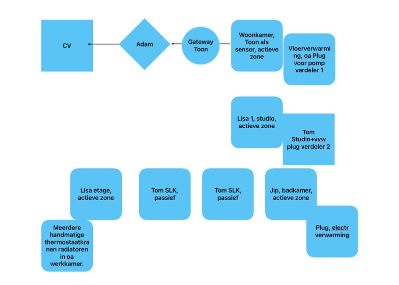

Clementie schreef op zaterdag 24 december 2022 @ 11:34:
Ik heb nog wel een iSense liggen, maar als ik die op de Adam van Plugwise aansluit, werkt die alleen als sensor. Plugwise overruled de instellingen van de iSense. Of is daar een oplossing voor? Ik wil natuurlijk wel mijn zoneregeling behouden.
Oh ok, heb je een schema van jouw systeem? Dat maakt het wat makkelijker om te beoordelen of je de iSense mogelijk als master kunt laten werken.

  • Registratie: December 2021
  • Laatst online: 20:42
Superbeagle schreef op zaterdag 24 december 2022 @ 12:58:
Kun je er zo wijs uit worden?Afbeeldingslocatie: https://tweakers.net/i/TphbNwoZBWBHmyLmWrHcFJ1qdII=/800x/filters:strip_icc():strip_exif()/f/image/DMe5xoOvYCcVmOipY9imeBNv.jpg?f=fotoalbum_large
  • Superbeagle
  • Laatst online: 02-11 11:00
Superbeagle
Always smile
@Clementie Ja, het probleem zit bij de Adam zoals je hier bijna een jaar geleden al hebt uitgezocht. Clementie in "Plugwise Adam" ;)
Bij de zonegateway C-Mix van Remeha kun je ook de iSense aansluiten en daar weet ik vrijwel zeker dat de iSense wel de funcionaliteiten behoudt. Wel kan de iSense maar twee zones aansturen. Maar dat gaat niet werken in jouw geval.

  • Clementie
Superbeagle schreef op zaterdag 24 december 2022 @ 21:38:
Idd ik dacht al dat het niet kon. Maar je weet nooit of je iets over het hoofd ziet. Dank voor het meedenken.

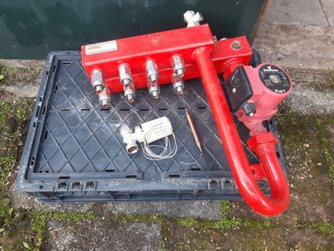

Vraagje aan @Superbeagle over jouw vloerverwarming verdeler. Wat voor merk en type is dat kwa mengverdeler. En die watertemperatuur beperking die je via je i sense in de quinta ingeeft werkt echt zo netjes als eerder opgemerkt? Zit hier ook te puzzelen om m’n robot HT 4 groeps te kunnen laten draaien met een zo gelijk mogelijke watertemperatuur primair. De thermostaatkraan dus helemaal open of eraf. Cv ketel is een Vaillant vhr 24/28C 2e versie en een Honeywell chronotherm modulation. Heb ook nog de keuze om een lyric t6 aan/uit aan te sluiten op de ketel en te kijken of er ook een maximale cv temp in is te stellen. Ketel moet wel stoppen bij max 45 gr bijvoorbeeld.

@scofield Ik heb ook een Robot Standaard HT mengverdeler met 5 groepen en 55 m² vloeroppervlakte. Thermostaatkraan op verdeler is inderdaad helemaal open. Stand Wilo pomp op III en verschildruk constant.
Quinta staat op Ta van 75 °C en pompsnelheid op 80 of 90%, maar de iSense vraagt altijd een Ta min en max van 40 °C.
De pompschakelaar op de leiding net voor de thermostaatkraan van de verdeler meet zo’n 39 °C. De thermometer op de aanvoerbalk geeft zo’n 37 °C aan en die op de retourbalk zo’n 31 °C. De low-load brandertijd is rond de 10 minuten en 5 minuten rust.
Als ik de iSense een Ta onder de 40 °C laat vragen krijg ik het huis ook warm (20,5 °C en nachtverlaging 18°C), maar dan is de low-load brandertijd rond de 5 minuten en 2 minuten rust.
Oh ja, de radiatoren boven staan niet helemaal dicht, maar de slaapkamers worden niet warmer dan 16 °C.

Heeft waterzijdig inregelen nut voor een Evohome systeem waarbij gebruik gemaakt wordt van vv op de begane grond en radiatoren op de overige twee verdiepingen? Zolang de retour temp onder de 50 graden blijft en de ketel niet pendelt, vraag ik me af wat de toegevoegde waarde is.
Ik wil graag m’n cv zuiniger afstellen, maar worstel een beetje met de juiste aanpak hiervan en vind hier en daar tegenstrijdige adviezen (ook van mijn installateur).

synorluna schreef op dinsdag 27 december 2022 @ 10:11:
Twijfel.
Ik geef een hint.
Welke parameter bepaalt het rendement van je cv ketel?

Seafarer schreef op dinsdag 27 december 2022 @ 10:56:
Twijfel.
Ik geef een hint.
Retour temperatuur, welke op dit moment moment bij mij op zo’n 50% zit van de aanvoer temperatuur.

synorluna schreef op dinsdag 27 december 2022 @ 11:06:
Top.
Ik hoop dat ook de twijfel weg is. :)
Positieve oorzaak bij jouw is de vloerverwarming. Dit geeft altijd een koude retour. En een goed rendement.
Maar geen garantie tot een laag verbruik. Soms verbruik je meer met vloerverwarming. Maar dat ligt helemaal aan de isolatie waarde/constructie van het huis.
Als er verder geen problemen zijn op comfort gebied en technisch. Dan valt er weinig meer te winnen in de cv. De grootste klappers maak je met isoleren.

Ik zit er aan te denken om mijn systeem thuis waterzijdig in te regelen met in de woonkamer een radiatorkraan met drukregeling (Eclipse bv.). Is het dan eigenlijk nog nodig om een thermostatische radiatorknop er op te installeren? Ik vraag me eigenlijk af wat er gebeurt als ik er helemaal geen knop op zet. Eventueel kan ik met het voetventiel nog wat naregelen.
This title is for sale, please send me a PM

the-body schreef op dinsdag 27 december 2022 @ 17:26:
YouTube: Eclipse
deze soort ventielen werken dubbel.

  • the-body
the-body
Ja, zo heet ik nou eenmaal
Ik zie in de die video geen antwoord nog. Wat gebeurt er als je geen knop monteert? Mijn radiatoren staan in de woonkamer waar ook de thermostaat hangt, een therm. knop heb ik dus echt niet nodig. Als het debiet goed geregeld is ben ik happy!

the-body schreef op dinsdag 27 december 2022 @ 22:30:
Ik denk dat ik je verkeerd heb begrepen.

Met een CV ketel uit 2020 en waterzijdig inregelen ben ik, met dank aan alle tweakers hier, een stuk verder gekomen met comfort en zuinigheid. Ik zie nog één probleem en ben benieuwd naar jullie mening.
De benedenverdieping is voorzien van ondersteunende vloerverwarming (hoh 300mm), 2 radiatoren en 2 convectoren. De retour temp van de vloerverwarming is altijd 10 graden lager dan de convectoren en radiatoren en nooit boven de 20-22 graden. Ook de gemengde aanvoer van de VV blijft achter bij de aanvoer van de convectoren en radiatoren.
De VV verdeler is uit ´96 en mengt de aanvoer van de CV met retourwater uit de VV. Dit model:
Afbeeldingslocatie: https://tweakers.net/i/AsN3-C9AoYwkoE8EhKU9_bSRjHE=/full-fit-in/4920x3264/filters:max_bytes(3145728):no_upscale():strip_icc():fill(white):strip_exif()/f/image/LKrkj0bitAgyPRWab64xjw2A.jpg?f=user_large
Ik vermoed dat dat deze prima werkte met de oude CV ketel die standaard 70 graden leverde maar nu met een modulerende CV niet meer optimaal werkt.
Loont het om hier een modernere (lage temperatuur) verdeler (met pomp) te plaatsen? Moet ik de radiatoren en convectoren knijpen om meer warmte in de vloer te krijgen? Zijn er andere/betere mogelijkheden om meer warmte in de vloer te krijgen?

De retourtemperatuur is typisch enkele graden boven de ruimtetemperatuur, dus 22° retour als je thermostaat op 20° staat is ok. De aanvoer wordt gemengd met de retour, dus het is volstrekt normaal dat die wat lager is (hoger debiet (door extra pomp) op lagere temperatuur is evenveel warmte in de vloer).
Op het eerste zicht heb je nu geen enkel probleem, heb je wat temperaturen gemeten en schiet je in paniek terwijl daar geen reden toe is.
Het is wel handig om een regelventiel te hebben op je verdeler om de menging wat te beïnvloeden, maar om daarvoor een nieuwe te kopen (voor vloerverwarming op 30cm) lijkt me weggesmeten geld...

synorluna schreef op vrijdag 30 december 2022 @ 14:38:
Ik begrijp wat je zegt over de retourtemperatuur. Wat ik niet helemaal snap is waarom ik de ketel tot bijvoorbeeld 65 graden water zou laten verwarmen, om er vervolgens een plons koud aan toe te voegen om het 40 graden te krijgen.
De verdeler mengt het koudere water wat uit de vloer komt weer bij het water wat opnieuw je vloer in gaat. Tenzij je een LT (lage temp) verdeler hebt, want dan gaat het water uit je ketel direct de vloer in en mag je zeker niet boven die 40 aanvoer gaan.
Op zich logisch want je wilt je vloer beschermen tegen teveel warmte, maar je hebt waarschijnlijk elders in huis ook radiatoren en die doen het meestal niet zo lekker op 40 graden.
Wat voor je vloer relevant is: wordt hij warm genoeg maar niet te warm. Wat te warm is hangt ook nog eens af van het soort vloer dat je hebt.
Wat voor je gasverbruik relevant is qua systeemconfiguratie zijn een paar dingen:
- condenseren: bij retour temp onder 56 graden begint dat pas en hoe lager de retour hoe meer condensatie mogelijk is.
- niet op zeer hoog vermogen draaien indien met minder vermogen de aanwarmtijd acceptabel te krijgen is (op hoog vermogen gaat er veel rookgas naar buiten en is er minder gelegenheid tot volledig condenseren).
- ook niet te laag draaien, waardoor je stooksessies veel te lang duren en procentueel veel meer warmte weglekt uit je ketel en je huis ipv. effectief je interieur op temperatuur te krijgen.
(Dat laatste worstel ik nogal mee momenteel, omdat ik probeer mijn laminaatvloer onder de 26 graden te houden. Stop ik er teveel warmte in dan wordt de vloer te warm. Stop ik er te weinig warmte in dan duurt het aanwarmen enorm lang maar gaat mijn verbruik omhoog door het langdurig stoken op laag pitje. Bij mij is 35 echt de max om de vloer in te sturen.)
Addendum:
Zoals anderen al schreven is isoleren (en tocht voorkomen) een veel grotere factor dan je ketel tunen. En vlak ook de programmering van de thermostaat niet uit. Ik vermoed dat ik de grootste besparing versus vorig jaar (in m3 per graaddag) hiermee heb behaald, met weinig tot geen verlies van comfort.
[ Voor 8% gewijzigd door Remmit op 30-12-2022 22:25 ]

Remmit schreef op vrijdag 30 december 2022 @ 21:20:
- ook niet te laag draaien, waardoor je stooksessies veel te lang duren en procentueel veel meer warmte weglekt uit je ketel .
Deze begrijp ik niet, kun je uitleggen waardoor er procentueel meer warmte weglekt als je stookt met een lage temperatuur? En welke temperatuur is dan *te laag*?
  • Veerman24
  • Registratie: November 2014
  • Laatst online: 19:48
v-mann schreef op zaterdag 31 december 2022 @ 07:19:
Goeie vraag.
Stel: Huis is afgekoeld tot 15 graden. Eis: om 7 uur moet de binnentemperatuur 20 graden zijn.
Twee uiterste gevallen:
(i) het vermogen van het systeem is extreem hoog. Het produceert zo snel warmte dat de temperatuur letterlijk in no-time stijgt van 15 tot 20 graden. De cv hoeft dus pas om 7 uur aan, en verliezen door warmte lekkage tijdens het opwarmen zijn er niet (opwarmingsperiode = 0).
(ii) Het vermogen van het systeem is laag: om de kamer om 7 uur op 20 graden te krijgen, moet de cv om 2 uur aan. Gedurende de hele opwarmingsperiode van 5 uur lekt er warmte naar buiten. Dat warmteverlies treedt niet op in geval (i).
Dit is een versimpeling natuurlijk, in de echte wereld spelen meer dingen een rol. Er wordt nu bijv geen rekening gehouden met rendementsverliezen, veranderingen in buitentemperatuur en andere zaken, maar volgens mij is dit in essentie wel waar het om draait.
[ Voor 15% gewijzigd door Veerman24 op 31-12-2022 12:59 ]
  • synorluna
  • Registratie: Oktober 2017
  • Laatst online: 01-11 12:38
Addendum:
Met deze zachte temperaturen is de 45 graden nog voldoende om de radiatoren op te warmen. We hebben overal T22 radiatoren en tot op heden geven zij hun warmte goed af.
Wat op dit moment ook nog niet helemaal helpt is dat de Evohome heeft besloten de optimalisatie niet meer te laten werken voor de begane grond (andere ruimtes wel). Eergisteren het apparaat teruggezet naar fabrieksinstellingen, maar nog steeds niks. Vandaag nog maar eens een poging wagen.
