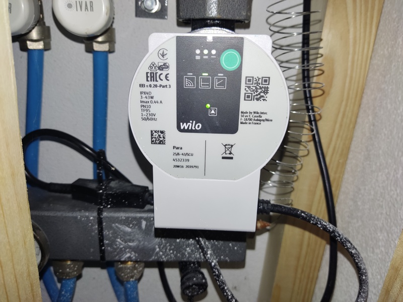

@synorluna De instellingen van de Wilo pomp staan verkeerd. Bij >6 groepen adviseert Wilo stand III en verschildruk constant. Heb zelf 5 groepen en vind stand III fijner draaien.
De thermostaatknop van de toevoer kan ook helemaal open.
Verder zou ik de min en max pompsnelheid op de ketel flink hoger zetten en de waarde gelijk houden.
Je zult dan zien dat het waarschijnlijk iets meer comfort oplevert ten koste van het rendement (Ta kan omlaag maar Tr gaat waarschijnlijk omhoog)
En een pompschakelaar is geen slecht idee.
Meer dan 1 of 1,5 °C is niet wenselijk bij vloerverwarming juist vanwege de traagheid.
Als ik de thermostaatknop van de toevoer op de verdeler helemaal open zet, dan wordt m’n vloer toch veel te warm?
Als ik de min en max van de pomp gelijk houd, dan draait de pomp dus altijd op dezelfde snelheid. Waarom zou je dat willen?
[ Voor 5% gewijzigd door synorluna op 31-12-2022 14:19 ]

synorluna schreef op zaterdag 31 december 2022 @ 14:15:
Bij mij gaat er altijd water van 37 °C de vloer in bij een volledig geopende thermostaatafsluiter. De oppervlak van mijn (stenen) vloer wordt zo’n 22 °C. Mengverdelers hebben veel water nodig vanaf de ketel als je ze als LTV verdelers wilt gebruiken. De toch al nauwe diameter van de afsluiter helpt daarbij niet als die niet volledig open staat.
Om voldoende warmte over te dragen van de ketel naar de verdeler heb je door Q = m x c x ΔT veel water nodig bij lagere temperaturen, dus een lage ΔT.
Bij moderne modulerende ketels is de min pompsnelheid lineair gekoppeld aan het vermogen. Bij een beperkt vermogen, kiest de ketel voor de laagste pompsnelheid, wat onwenselijk is zoals zojuist uitgelegd.

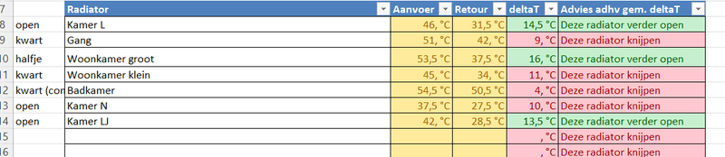

Volgens mij doet hij wat hij moet doen ja. Je merkt dat de kleine convectoren (woonkamer klein en gang) echt warm blijven bij terugvoer en die heb ik dus maar meteen voor de helft dichtgedraaid. Designradiator bij badkamer amper verschil. Ik heb overigens al zelf lopen experimenteren vorig jaar, dus dit is niet hoe het was hoor. Heb voor de volledigheid even alles totaal opengedraaid. Ook met een Comap-instelsleutel gekeken hoe ze ingesteld zijn achter de thermostaatknoppen (allemaal hetzelfde, zo blijkt, praktisch open).
Dit (die "open" en "half") is trouwens wat ik veranderd heb naar aanleiding van deze metingen. Nu half uur wachten en kijken wat het doet.

Wat maakt het uit als ik vragen mag? Staan wel genoeg ramen open hier, en het was 19/19,5 in huis. Hij staat op 22,5 nu en is pas bij 20/20,5 omdat de warmte vervliegt door alle open deuren en ramen.
Heb overigens wel dikke progressie volgens mij. De metingen zijn nu al veel beter, en ik heb met de designradiator in de badkamer even geprobeerd de Comap-insteller terug te zetten op een laag getal. Ik hoor het water erdoorheen racen en het koelt maar niet af anders. Kijken wat dit doet over 20-30 minuten weer. :)
(Gemiddelde is van 6 verschil naar 11,1 met die laatste stand, en nu dus alles nog verder afgeknepen weer, haha.)

Ja zo kan het ook. Wel een dure actie.
Als het een kleine design radiator is dan zul je een hogere retour moeten accepteren anders komt er geen warmte uit de radiator.

@Remmit maak je gebruik van een pompschakelaar? Of kan je de pomp zo instellen dat deze stopt bij aanvoer temp onder x*?

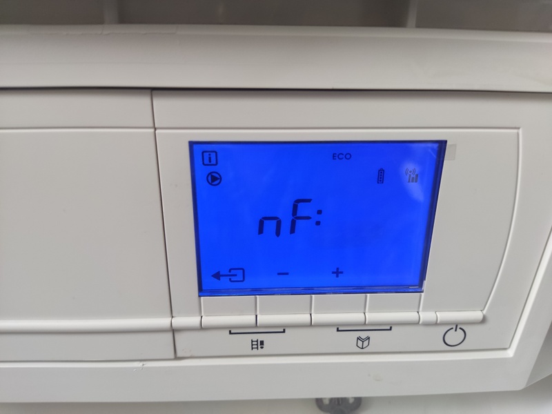

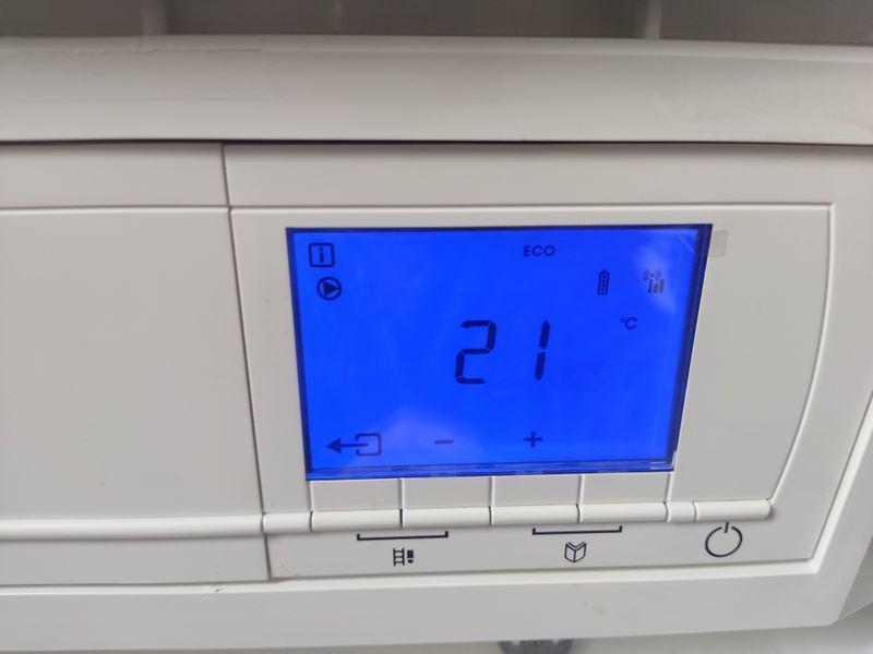

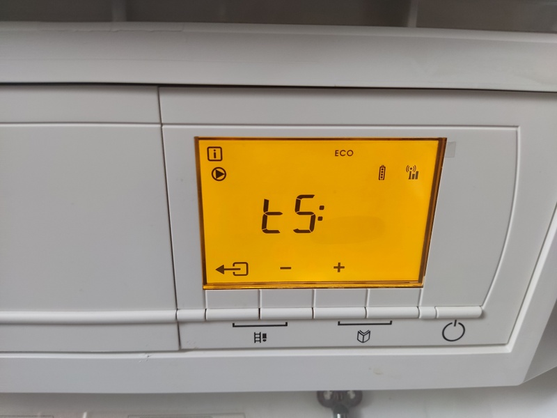

  • goodfella
  • Laatst online: 01-11 10:54
Fantastic_fox schreef op vrijdag 30 december 2022 @ 18:09:
@goodfella Dat van de te zware ketel is zeker waar, maargoed daar kan ik niet veel meer mee.
Sorry dat ik niet snap hoe het bij jouw werkt maar zou je je schema dan eens willen uitleggen aub?
@Fantastic_fox
Niet flauw bedoelt. Maar jouw probleem is nog niet geheel duidelijk a.d.h.v. de gegeven situatieschets. Mijn oplossing hoeft daarom nog geen oplossing voor jou te zijn. Dus ik behoud me nog even van een schematische uitleg.
Het is raadzaam om eerst de rootcause te vinden met exacte fout codes van je ketel. Tot nu toe maak je goed duidelijk wat je wilt maar de hoofdoorzaak(en) is/zijn nog onbekend.

  • Fantastic_fox
  • Laatst online: 16-10 13:29
@goodfella niet verkeerd opgevat :-) ik denk dat je wel gelijk hebt, ik blijf op dit moment nog even zoeken naar het probleem binnen de knoppen die niet (of niet goed reageren).
ik ga daar even mee verder en dan kan ik de ketel codes ook meteen wat in de gaten houden.

Nee, die functie heeft de pomp niet en een schakelaar wordt afgeraden door zowel Robot/Wilo als door diverse online discussies hierover. Gezien het een A-label pomp is (3-43 watt), is het voor stroomverbruik niet een prio.
Wel ben ik aan het testen of hij op stand 1 kan draaien. Voor de lengte van de groepen wordt eigenlijk stand 2 aangeraden. Hij stuurt 10 groepen van ongeveer 80m 10cm HOH aan, met slangen van 18mm (buitenzijde), en staat op constant druk instelling. Vooralsnog valt het mee op stand 1, ik had gedacht dat de delta op de vloer veel groter zou worden maar die ging van ongeveer 2 graden naar ongeveer 3,5 graden.
Heeft iemand ervaring met de Robot en Wilo Para (of met andere merken), om stand 1 te gebruiken bij een wat groter systeem? Volgens handleiding zijn de opvoerhoogtes 1=2m, 2=3m en 3=4,5m.

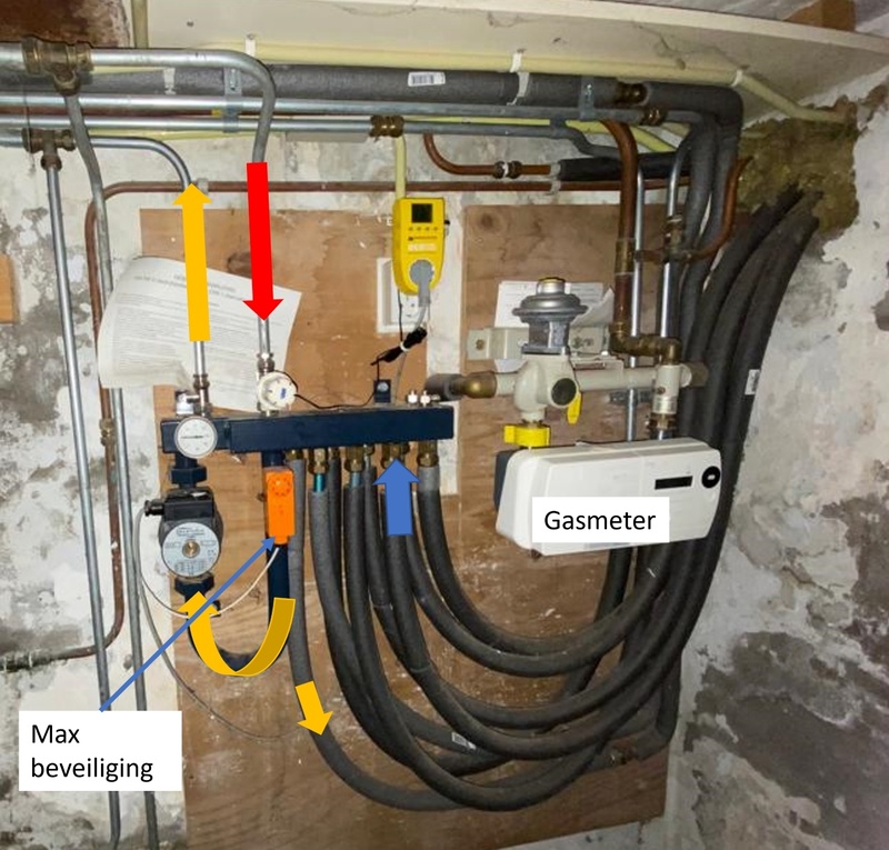

  • Gait
  • Laatst online: 01-11 23:57
Gait schreef op woensdag 28 december 2022 @ 11:35:
Mijn situatie:
  • Bouwjaar: 2016
  • Rc-waarden schil: 3,5 / 4,5 / 6,0 met overal triple glas
  • Ketel: Nefit Trendline II CW 5
  • Aanvoertemperatuur: 50 °C
  • Pompsnelheid: 100%
  • Vermogen: 22,5 Kw
  • Pomp verdeler vloerverwarming: wilo yonos para hu 25/6 rka w m
  • Warmteafgifte begane grond: vloerverwarming met zoneregeling Busch-free@home (overdag 21°C, ’s nachts 18 °C)
  • Warmteafgifte verdieping: Jaga DBE convectoren met thermostaatknop
  • Thermostaat Nefit Easy opgehangen door installateur in CV-ruimte ivm weersafhankelijke regeling.
Zelf heb ik de Nefit Easy thermostaat losgekoppeld van de CV-ketel en in plaats daarvan het free@home domoticasysteem aangesloten op de aan-uitkamerthermostaat van de CV-ketel. De ketel gaat dan aan zodra een van de zoneregelingen om warmte vraagt. Zodra alles op temperatuur is gaat deze uit. Als een van de convectoren warmte vraagt dan gaat het systeem niet aan, maar eigenlijk wordt er boven nooit warmte gevraagd dus dat is geen probleem voor mij.
Binnenkort wil ik het systeem waterzijdig gaan inregelen, maar ik heb nog een aantal andere vragen.
  1. Is het koppelen van het domoticasysteem aan de aan-uitkamerthermostaat van de CV-ketel de beste manier van aansluiten of is het beter om de Nefit Easy Thermostaat te gebruiken met weersafhankelijke regeling of normale regeling?
  2. Op de verdeler van de vloerverwarming zit ook een thermostaat deze staat op de hoogste stand. Is dit juist?
  3. Er zit geen zoneregeling op de hal en de badkamer, omdat de installateur zei dat je altijd een ‘open’ groep moet hebben, omdat de ketel anders zijn warmte niet kwijt kan. Klopt dit wel? Ik lees namelijk ook dat een ketel hier tegen beveiligd is. En als er geen enkele zone warmte vraagt dan gaat de ketel ook uit dus dat is toch ook tegenstrijdig? In de startpost lees ik ook iets over een bypass.Is dit niet dat deel boven de rode en blauwe leidingen?
  4. De badkamer wordt soms echt ontzetten warm nu heb ik volgens mij twee oplossingen: de eerste is waterzijdig inregelen om dit te voorkomen of twee zoneregeling toepassing in de badkamer (met bypass). Kloppen mijn bevindingen en wat is aan te raden?
  5. Is het verstandig om bij deze pomp ook een pompschakelaar te plaatsen om stroomverbruik te verminderen?
  6. Ik heb ook de filmpjes van John Visser gezien, maar dankzij dit topic op Tweakers zie ik wel dat Ta 75 °C, pompsnelheid en vermogen laag voor mij niet de beste afstelling is. De vraag is dan wel wat is wel de beste afstelling voor mijn situatie of hoe kan ik daar zelf toe komen? Comfort is voor mij wel belangrijk dus ben ik op zoek naar een goede balans tussen comfort en efficiëntie.
[Afbeelding][Afbeelding]
Is dit hiervoor de juiste plek of kan ik beter een eigen topic aanmaken?
  • Seafarer
  • Laatst online: 02-11 22:40
Seafarer
XXX
Gait schreef op dinsdag 3 januari 2023 @ 10:42:
Maar wat is het probleem/vraag?
  • Gait
Seafarer schreef op dinsdag 3 januari 2023 @ 17:18:
De 6 vragen onderaan mijn gequote post.
  • Seafarer
Seafarer
XXX
Gait schreef op dinsdag 3 januari 2023 @ 17:42:
Aja. Jezelf qouten is wat ongebruikelijk. :)
Wat ik niet begrijp: je weet exact het type pomp te noemen, dan kun je toch ook bij de desbetreffende fabrikant in de handleiding kijken wat deze adviseert betreffende een pompschakelaar?
Dan hoef je die vraag niet te stellen.
Zo zie ik wel meer vragen.....................???
Weersafhankelijke regeling: ja of nee?
https://www.cvtuning.nl/w...weersafhankelijk-regelen/
5 minuten googlen. :)
[ Voor 14% gewijzigd door Seafarer op 03-01-2023 18:34 ]
  • Gait
Seafarer schreef op dinsdag 3 januari 2023 @ 18:11:
Bedankt voor je reactie. In de handleiding vind ik zo niet iets over een pompschakelaar, maar ik ben er wel achter dat het al een vrij energiezuinige pomp is en dat een schakelaar weinig effect heeft.
Ik had mij al verdiept in de weersafhankelijke regeling, daarom heb ik het ook aangepast. Het is meer dat ik hoopte op bevestiging of dat het bijvoorbeeld aan te raden is om continu op 20-21 °C te verwarmen met een langere aanvoertemperatuur in plaats van zoneregeling.
Betreffende de thermostaatknop kom ik er niet helemaal uit via Google. Als je de aanvoertemperatuur op 40-50 °C ingesteld hebt wat doet dan de thermostaatknop nog voor dienst? Nu zie ik af en toe op de ketel wel dat de werkelijke aanvoertemperatuur hoger is dan de ingestelde.
Vraag 3,4 en 6 heb ik via Google en dit topic al veel info vergaard, maar kom ik nog niet helemaal uit dus vandaar dat ik het vraag.
Excuus als het lijkt dat ik zelf geen moeite er in wel steken, maar dat is niet het geval. Alleen dit topic door is al een aardige kluif geweest. Ik vind het erg interessante materie, maar ook best lastig.
  • Marc_Sway
  • Laatst online: 09:49
Rocketman schreef op maandag 2 januari 2023 @ 19:41:
Mijn put heb ik een tijd geleden al aan binnenkant geïsoleerd met EPS dat ik zwart gespoten heb. Later heb ik er aan de buitenkant een laag Armaflex opgeplakt. Toen 2 jaar geden een isolatiebedrijf de benedenvloer kwam isoleren, is er nog een laag Icynene overheen gespoten. Deze put lijkt me nu afdoende geisoleerd.
Heel veel dank, goede tips! Je hebt me op ideeën gebracht :)
  • Seafarer
Seafarer
XXX
Gait schreef op dinsdag 3 januari 2023 @ 19:15:
Vaak wordt er door de fabrikant voor gewaarschuwd om niet een schakelaar toe te passen en soms niet meer schakelen dan 4X per uur.
WAR leid meestal tot meer verbruik, maar als er ruimte compensatie opzit dan kan dit goed werken.
Gewoonte om het zo te bouwen. Je hebt dan een hogere aanvoer temperatuur nodig waardoor de radiatoren op de bovenverdieping dan ook nog goed warmte afgeven. Let er wel op dat je niet over de maximum temperatuur van de vloer gaat.
Maar goed boven gebruik je niet tot nooit. Dus lage temperatuur kan makkelijk. Als je leidingen voldoende water kunnen aanvoeren naar de vloer. Immers temperatuur omlaag is flow omhoog voor hetzelfde vermogen.
Vraag 3 - ja die knobbel is een bypass. Alle andere bypassen zijn dan niet nodig.
--4-- omdat je al een bypass hebt kun je alles met zonekleppen/thermostaten uitrusten.
--6-- Die filmpjes vertellen niets over de rest van de installatie/huis niet echt handig. Als jij het zonder problemen met 40 graden warm krijgt gewoon doen. Maar bedenk dat het afgifte vermogen van een radiator sterk beperkt wordt.
Je bent dan niet ver verwijdert van een pomploze verdeler.
Ik hoop dat je zo verder komt.

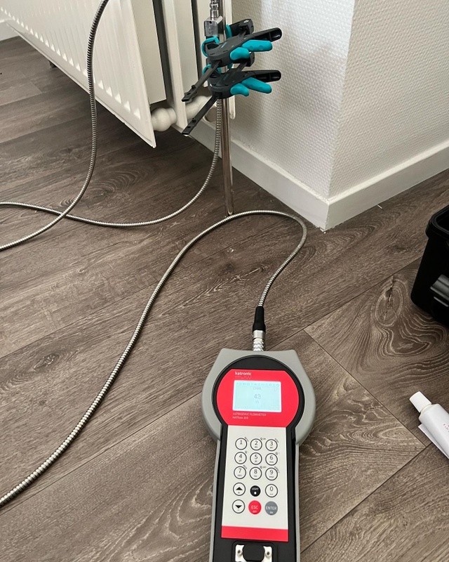

  • MRBaas
  • Registratie: April 2022
  • Laatst online: 15-10 00:21
Interssant topic.
Inmiddels thuis ook alles waterzijdig ingeregeld, het vermogen van de ketel, intergas Xtreme 24, aangepast aan de radiatoren. Alle radiatoren voorzien van Heimeier Eclipse kranen. Dit zijn dynamisch instelbare kranen. De aanvoertemperatuur staat op 65 graden, kranen zijn ingesteld op de radiator. Vervolgens gecontroleerd met een warmtebeeldcamera en een ultrasoon flowmeter.
Afbeeldingslocatie: https://tweakers.net/i/AqyZEZPoFT1QWdSbPAJdE8udYxI=/x800/filters:strip_icc():strip_exif()/f/image/sJuh69PttXtgvYczgWrJOZ1t.jpg?f=fotoalbum_large
Afbeeldingslocatie: https://tweakers.net/i/K8-_JsUbuwz6qL4hq8kRLC0lDGQ=/800x/filters:strip_icc():strip_exif()/f/image/VtEga5nU1HOXDP2TQT4uXtl2.jpg?f=fotoalbum_large
  • Seafarer
Seafarer
XXX
MRBaas schreef op dinsdag 3 januari 2023 @ 22:25:
Interssant topic.
Ik denk dat we hier wel heel benieuwd zijn naar je metingen met de flow meter.
Meestal heb je niet zulk duur speelgoed. :)

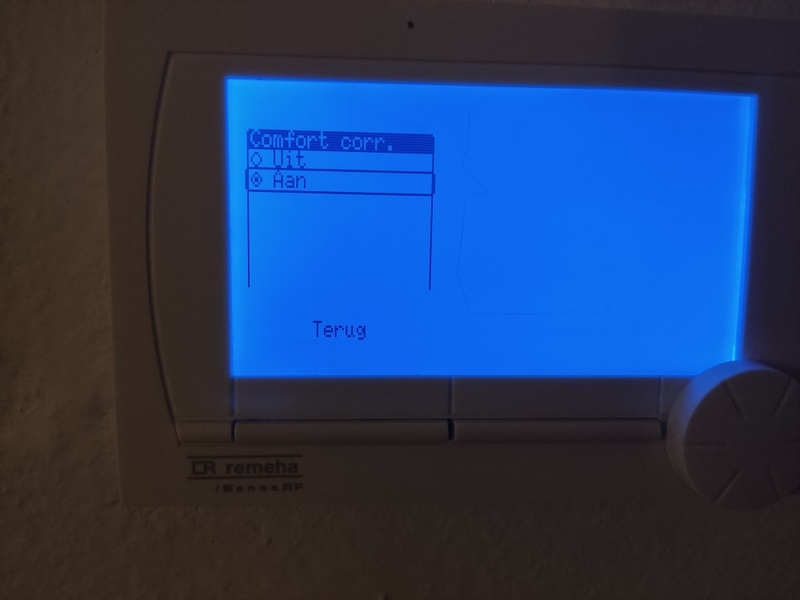

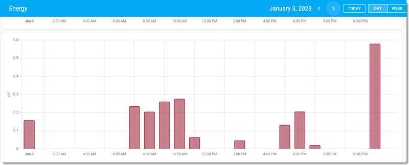

  • Tuxxx

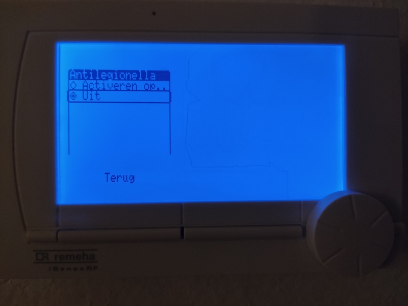

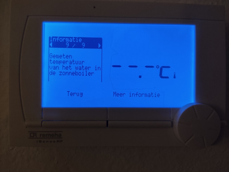

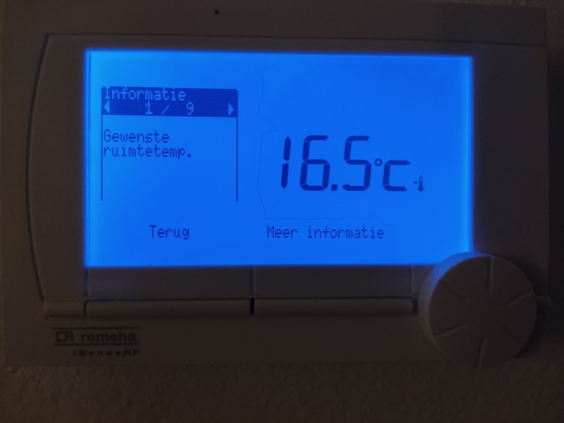

Hallo iedereen,
TL;DR
Middels deze post zou ik graag:
  • Minder gasverbruik willen realiseren.
  • CV-ketel zo optimaal mogelijk ingesteld hebben.
  • Achterhalen waar het onverklaarbare gasverbruik vandaan komt
  • Achterhalen of het huidige programma en CV-ketelinstellingen wel corresponderen met onze woonsituatie
Lange post (zie ook quote voor veel meer info en foto's)
Als één van de zovele mede-tweakers die actief bezig is geslagen om haar stroom- en gasverbruik naar beneden te krijgen, heb ik met veel interesse en geduld dit topic grotendeels gelezen. Eerlijkheidshalve moet ik toegeven dat ik ook alle berichten (inclusief antwoorden) die met mijn CV-ketel corresponderen aandachtig heb bestudeerd, maar het lukt mij niet om chocola te maken van de jargon en jullie tips en trucs.
Een ander beweegreden om te reageren, is vanwege het onverklaarbare gasverbruik op onverklaarbare tijdstippen, wat ervoor zorgt dat er gemiddeld minstens net zoveel gas als elektra wordt verbruikt.
Om het één ander te specificeren:
Woonsituatie
  • Twee onder één kap-woning uit 1990.
  • Geen stadsverwarming.
  • Drie verdiepingen (0, 1 en 2).
  • Twee verschillende vormen verwarming zijn aanwezig, waarvan één wordt gebruikt.
  • Begane grond geniet van vloerverwarming. Deze is toegepast in twee aparte ruimtes, namelijk de hal en de rest (huiskamer, eetkamer, keuken). Scheiding tussen de hal en de rest gebeurd in de vorm van een deur met tochtstrippen rondom en een -borstel onderaan.
  • Verdieping één en twee genieten van radiatoren, maar die worden al jaar en dag niet gebruikt. Ze zijn daarom ook allemaal dichtgedraaid met de welbekende witte draaiknop (+ en -).
  • Het totale woonoppervlak bedraagt 180m2. De hal is ongeveer 11m2 en de huiskamer/eetkamer/keuken is ongeveer 44m2.
  • Een 4-dagen thuiswerkend gezin, waarvan de kinderen tot 15:00 naar school gaan.
  • Verwarming ingesteld op 19 graden van 06:30 tot 20:00. Overige tijden is het 16 graden. Alle dagen hetzelfde programma.
  • Gas wordt enkel gebruikt t.b.v. SWW (douchen) en CV (verwarming).
Isolatie
  • Kruipvloerisolatie in de vorm van een hele dikke laag piepschuim/styrofoam
  • Geen spouwmuurisolatie a.d.h.v. parels of andere vormen.
  • Houten kozijnen met dubbelglas
  • Bijna overal tochtstrippen toegepast
Techniek
  • Nieuwe CV-ketel in 2019 aangeschaft, namelijk een Remeha Calenta 40c
  • Thermostaat is van Remeha zelf, is draadloos en bevind zich in de huiskamer
  • Geen andere vormen van CV-koppeling, zoals een Google Thermostat, zijn aanwezig
  • Geen (zonnen)boiler aanwezig
  • Geen warmtepomp aanwezig
  • Geen zonnepanelen aanwezig
  • Vloerverwarmingspomp Wilo Para 25/6-43/SCU, waarbij de factory defaults actief zijn.
Instellingen CV-ketel

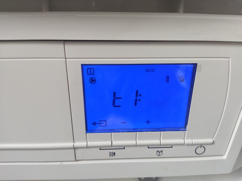

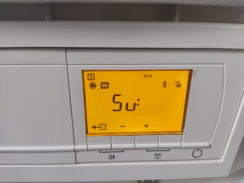

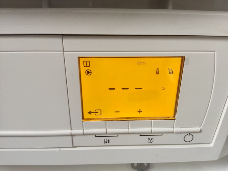

[Informatiemenu -> Status (St)]
Afbeeldingslocatie: https://tweakers.net/i/3g0weGC-4T24o2PmAcNj6fnMvns=/232x232/filters:strip_icc():strip_exif()/f/image/7T1MQkQUrLFgzA3soox0cUU8.jpg?f=fotoalbum_tileAfbeeldingslocatie: https://tweakers.net/i/94tjYjBGZCAn-uF89hZtCTGuOTc=/232x232/filters:strip_icc():strip_exif()/f/image/iddkXuJ8KnuulhpF1qONcTDw.jpg?f=fotoalbum_tile
[Informatiemenu -> Sub-status (Su)]
Afbeeldingslocatie: https://tweakers.net/i/DaoadC_Kc1vtpEcnLjYpgBEigX4=/800x/filters:strip_icc():strip_exif()/f/image/DPybkWC2JwDpgET6VsrGklfF.jpg?f=fotoalbum_large
Afbeeldingslocatie: https://tweakers.net/i/WTiHLsDF2jFeDNUbvPiYfPuUZ44=/800x/filters:strip_icc():strip_exif()/f/image/cFqPH2KuILXBezQqMYmNT6QI.jpg?f=fotoalbum_large
[Informatiemenu -> Aanvoertemperatuur celcius (t1)]
Afbeeldingslocatie: https://tweakers.net/i/vAZNp1G92__xywQL6moRUcDjbog=/800x/filters:strip_icc():strip_exif()/f/image/roqyp94DhEo24Bap8pU2PIIA.jpg?f=fotoalbum_large
Afbeeldingslocatie: https://tweakers.net/i/_QiKWds4wgBTa1_mdcRGZgvKxbg=/800x/filters:strip_icc():strip_exif()/f/image/G51WYUZqMjgmW05ASLg2Cg4S.jpg?f=fotoalbum_large
[Informatiemenu -> Retourtemperatuur celcius (t2)]
Afbeeldingslocatie: https://tweakers.net/i/Z6X7dQvagsNPobd0Gopzhcm4zcU=/800x/filters:strip_icc():strip_exif()/f/image/nLGgcbX7x4CtF14QxsQnYZmN.jpg?f=fotoalbum_large
Afbeeldingslocatie: https://tweakers.net/i/ZyqW-aQ80q7miMccraOFb4wGfS0=/800x/filters:strip_icc():strip_exif()/f/image/CEmUQpZDNpdu9LhkGgpHbxLm.jpg?f=fotoalbum_large
[Informatiemenu -> Boilertemperatuur celcius (t3)]
Afbeeldingslocatie: https://tweakers.net/i/0BFMBh3nRM8C8nZlP4fKPuYjJI8=/800x/filters:strip_icc():strip_exif()/f/image/kQhg9eZrgtCzzqBuq9AuM76F.jpg?f=fotoalbum_large
Afbeeldingslocatie: https://tweakers.net/i/AghWX69i3_dapCSOMzuQ-JHPmYE=/800x/filters:strip_icc():strip_exif()/f/image/cF6cbL4cR5SWXpBAUWxIpNET.jpg?f=fotoalbum_large

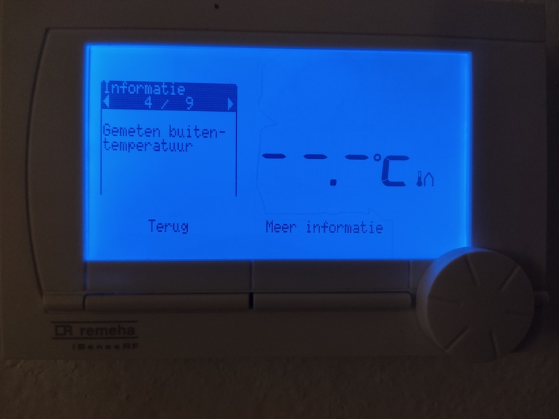

[Informatiemenu -> Buitentemperatuur celcius (t4)]
Afbeeldingslocatie: https://tweakers.net/i/kUunQlAQw60OCVP1aVWc4TgfBP4=/800x/filters:strip_icc():strip_exif()/f/image/VJOfsR4w7r5Sg93FLzgPWB2J.jpg?f=fotoalbum_large
Afbeeldingslocatie: https://tweakers.net/i/Ou2BL2oxBt3NxtVMSm_D-xqYXVU=/800x/filters:strip_icc():strip_exif()/f/image/k0MrImHUuWvnboI5YfOFye7h.jpg?f=fotoalbum_large
[Informatiemenu -> Zonneboilertemperatuur celcius (t5)]
Afbeeldingslocatie: https://tweakers.net/i/CpWkFFF8sgPS-0mIjpn5SvubQq4=/800x/filters:strip_icc():strip_exif()/f/image/PgatwIG9rqG7dDMA0d0ZlwPG.jpg?f=fotoalbum_large
Afbeeldingslocatie: https://tweakers.net/i/xpPnx7yDcCGnNHlT64l31jSib4Y=/800x/filters:strip_icc():strip_exif()/f/image/3Mq4J900eefPADX1pLP8NEEN.jpg?f=fotoalbum_large
[Informatiemenu -> Intern setpunt celcius (SP)]
Afbeeldingslocatie: https://tweakers.net/i/kNTL-7K-oU9lG5P9zu1OFvJ7QJ0=/800x/filters:strip_icc():strip_exif()/f/image/0lMjPla02VyBX9VIZk4cPfU7.jpg?f=fotoalbum_large
Afbeeldingslocatie: https://tweakers.net/i/P-w-dfZkgoqb6QFpRf9O0yhpsCw=/800x/filters:strip_icc():strip_exif()/f/image/LbUicpYcRJvL0cm8ztAD5clv.jpg?f=fotoalbum_large
[Informatiemenu -> Ionisatiestroom uA (FL)]
Afbeeldingslocatie: https://tweakers.net/i/CsVDeYx1PRGeihvqALQRrYfmK8Y=/800x/filters:strip_icc():strip_exif()/f/image/PVghkIuIcTKsLTZXCSRcIGOR.jpg?f=fotoalbum_large
Afbeeldingslocatie: https://tweakers.net/i/PnLpnZpS1DbqokqWYPuVAWAT1Tk=/800x/filters:strip_icc():strip_exif()/f/image/uwr6SJRQu80UIkP0E97xxdlc.jpg?f=fotoalbum_large
[Informatiemenu -> Toerental van de ventilator in omwentelingen/minuut (nF)]
Afbeeldingslocatie: https://tweakers.net/i/5mophzKhOcrsFaL6EnnGEqqIkME=/800x/filters:strip_icc():strip_exif()/f/image/9tN5NN9Pbwu6fRB2juUg5qqY.jpg?f=fotoalbum_large
Afbeeldingslocatie: https://tweakers.net/i/hv4uVCCD6BEei4TYhIez3At_5kQ=/800x/filters:strip_icc():strip_exif()/f/image/iNzqOnC7Fui8eeMpsO0hEDOk.jpg?f=fotoalbum_large
[Informatiemenu -> Waterdruk bar/MPa (Pr)]
Afbeeldingslocatie: https://tweakers.net/i/qK8z5UfLwVa7KTksHfyMbaiKM68=/800x/filters:strip_icc():strip_exif()/f/image/AdduHFqDaMXywEFOmssJQWaw.jpg?f=fotoalbum_large
Afbeeldingslocatie: https://tweakers.net/i/ueZNXTbMm7OCeaSUfWmjYIY1gTs=/800x/filters:strip_icc():strip_exif()/f/image/faRlBOkhbCm1xoGEaAPgxtKt.jpg?f=fotoalbum_large
[Informatiemenu -> Geleverd relatief vermogen % (Po)]
Afbeeldingslocatie: https://tweakers.net/i/FpPTh6soTEpPyRmlZenJh7f-yaM=/800x/filters:strip_icc():strip_exif()/f/image/xEE7PDMQLYqFegRHPu2UYEGi.jpg?f=fotoalbum_large
Afbeeldingslocatie: https://tweakers.net/i/vwQCgQo8wcW-VaKy1pvEgEZDtLk=/800x/filters:strip_icc():strip_exif()/f/image/785nEC2CO2vcOzdP3dKyERCY.jpg?f=fotoalbum_large

[Programma -> Klokprogramma]
Afbeeldingslocatie: https://tweakers.net/i/FuThs5RRw3n33_AOawCFd2hKMjY=/800x/filters:strip_icc():strip_exif()/f/image/HCcrCEUvlQ6juqLkhB1tvQYO.jpg?f=fotoalbum_large

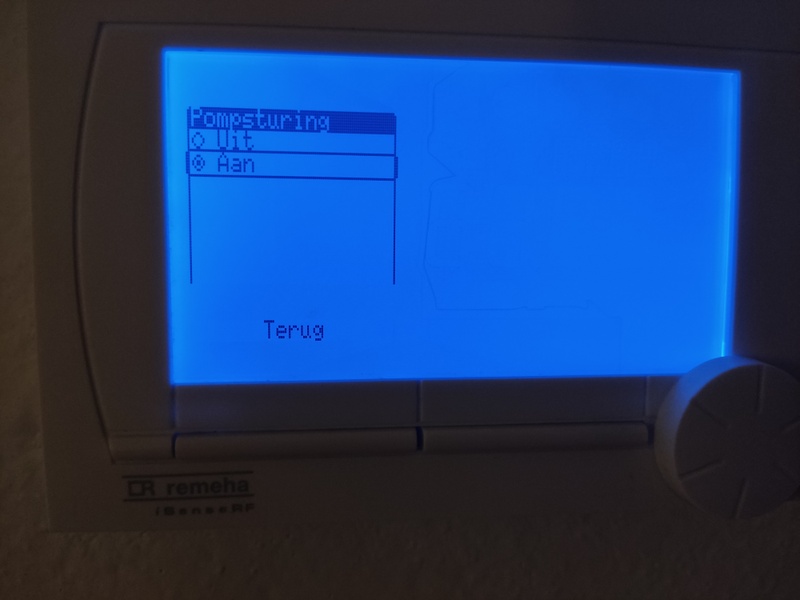

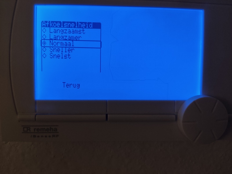

[Instellingen -> Systeem -> Regelstrategie]
Afbeeldingslocatie: https://tweakers.net/i/3qgP3IuHaxkemB7dc4yEQn8idgg=/800x/filters:strip_icc():strip_exif()/f/image/GY9S4E5rkeP4DxnJ9gVb8hdF.jpg?f=fotoalbum_large
[Instellingen -> Systeem -> Temperatuur -> Comfort correctie]
Afbeeldingslocatie: https://tweakers.net/i/b0lqzai2cQyVUIaUnz12P20mbRM=/800x/filters:strip_icc():strip_exif()/f/image/2g93ByPwDOx6Mgy13BbM8fxC.jpg?f=fotoalbum_large

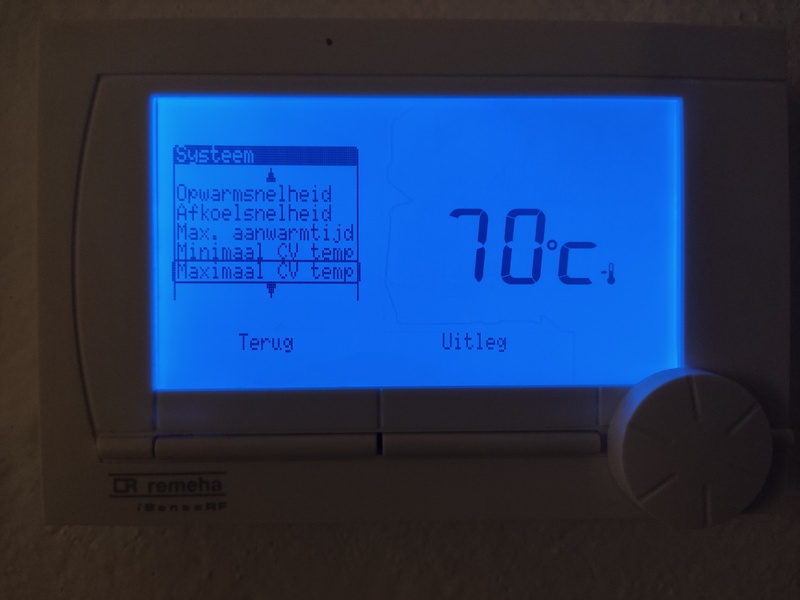

[Instellingen -> Systeem -> CV installatie -> Pompsturing]
Afbeeldingslocatie: https://tweakers.net/i/7jX-wDDI4LOg52nsvVS-jG06Qig=/800x/filters:strip_icc():strip_exif()/f/image/vUVgRVdYev061wleCeF5y7AR.jpg?f=fotoalbum_large
[Instellingen -> Systeem -> CV installatie -> Vermogen sturing]
Afbeeldingslocatie: https://tweakers.net/i/PVpnDiNHSa8P4BOan2jdjFQqUB0=/800x/filters:strip_icc():strip_exif()/f/image/hHkTRd0Zrb0lSq7gIVUwOOTH.jpg?f=fotoalbum_large

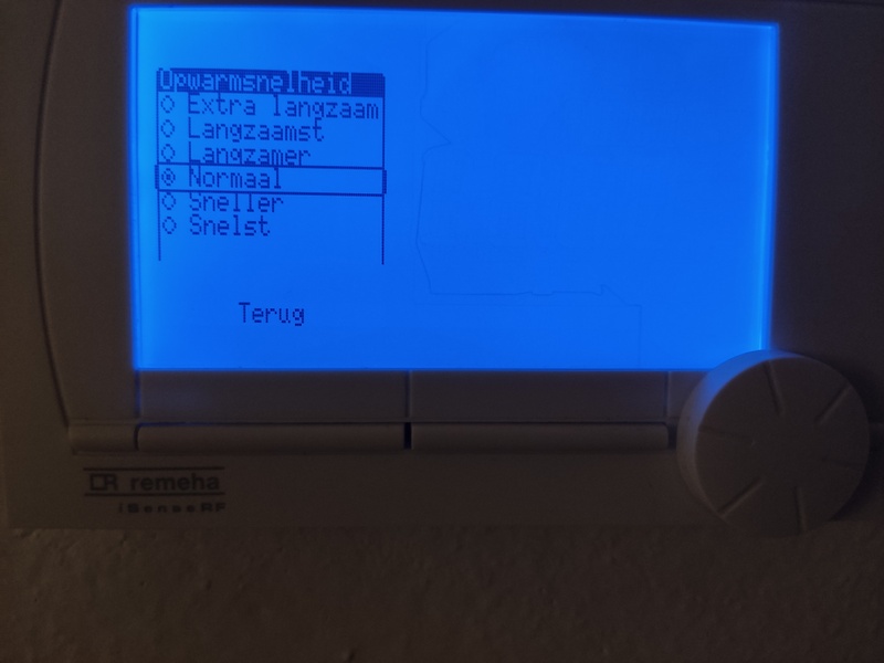

[Instellingen -> Systeem -> CV installatie -> Opwarmsnelheid]
Afbeeldingslocatie: https://tweakers.net/i/XtpHhJ9QtBXZ9yyVMQofaMLhIlE=/800x/filters:strip_icc():strip_exif()/f/image/TYPBH8kXMNInAtkDNohGqTX6.jpg?f=fotoalbum_large
[Instellingen -> Systeem -> CV installatie -> Afkoelsnelheid]
Afbeeldingslocatie: https://tweakers.net/i/uCz1IxifZsYHv-JAwcTrQjSKLbo=/800x/filters:strip_icc():strip_exif()/f/image/sukiATx7ouB1Szd2PBNfgd90.jpg?f=fotoalbum_large
[Instellingen -> Systeem -> CV installatie -> Max. aanwarmtijd]
Afbeeldingslocatie: https://tweakers.net/i/hj4IEkArHs1Ls1hXJJ2OIR_GEBc=/800x/filters:strip_icc():strip_exif()/f/image/S9vGHM0pYtwttG91A6bdacoR.jpg?f=fotoalbum_large
[Instellingen -> Systeem -> CV installatie -> Min. CV temperatuur]
Afbeeldingslocatie: https://tweakers.net/i/RB9_mpTpa8YvRTbf9pTEPuOnqbg=/800x/filters:strip_icc():strip_exif()/f/image/fCGBQhSXMf8Nlm2mrTfhkLMT.jpg?f=fotoalbum_large
[Instellingen -> Systeem -> CV installatie -> Max. CV temperatuur]
Afbeeldingslocatie: https://tweakers.net/i/JyErsrNQhkbHP3mqWx6RMtTK9fg=/800x/filters:strip_icc():strip_exif()/f/image/ACh61ON2FXIJQqn41YXVDiK5.jpg?f=fotoalbum_large
[Instellingen -> Systeem -> CV installatie -> Groepen]
Afbeeldingslocatie: https://tweakers.net/i/5SCWC-4A82mhc4xPVvR-LJB2nqs=/800x/filters:strip_icc():strip_exif()/f/image/cUzAnbtpyeR2ByT7hywSNTa6.jpg?f=fotoalbum_large
[Instellingen -> Systeem -> Warmwater -> Antilegionella]
Afbeeldingslocatie: https://tweakers.net/i/3T801doLPnoC7FYYe2CzGF97olk=/800x/filters:strip_icc():strip_exif()/f/image/S18rEMOL7XiXR2l9qDfmhDQ9.jpg?f=fotoalbum_large
[Instellingen -> Systeem -> Warmwater -> Warmhouden]
Afbeeldingslocatie: https://tweakers.net/i/Osd3zcXxwb3PghB3B-rh5_MGymE=/800x/filters:strip_icc():strip_exif()/f/image/Xlt5EZKokHAdBJ5rAfwEXv5t.jpg?f=fotoalbum_large
[Instellingen -> Systeem -> Warmwater -> Tapwatertemperatuur]
Afbeeldingslocatie: https://tweakers.net/i/7fWSH9GDdW_shdBgeQW0qETsWus=/800x/filters:strip_icc():strip_exif()/f/image/tbML2jmC9nWs5FkvNCCaEAcW.jpg?f=fotoalbum_large

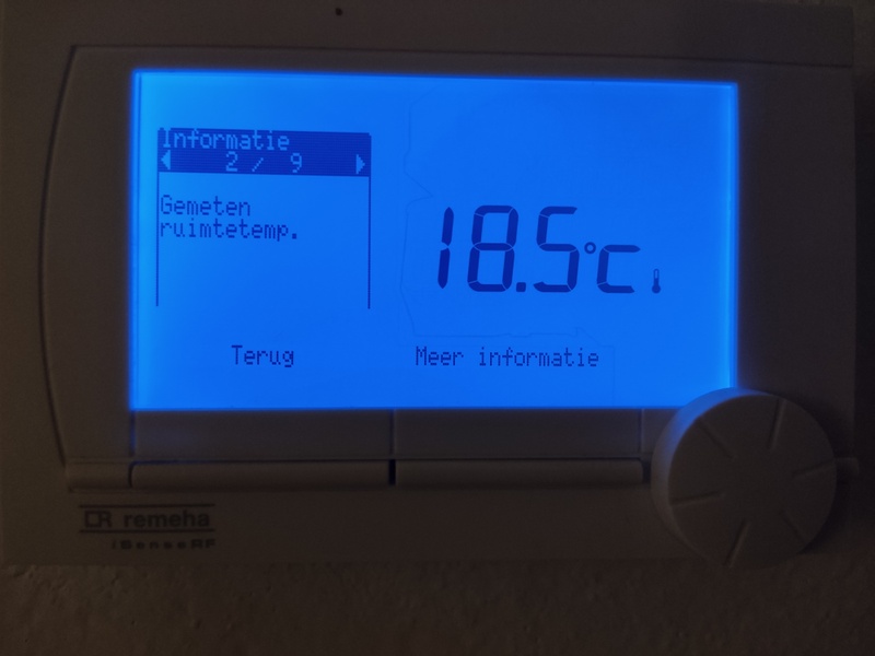

[Informatie -> Gewenste ruimtetemperatuur]
Afbeeldingslocatie: https://tweakers.net/i/LCuhqVz58SjPnE2Ok2_xD-zzOpo=/800x/filters:strip_icc():strip_exif()/f/image/vLGj0gP23WOhyctowsGOoD82.jpg?f=fotoalbum_large
[Informatie -> Gemeten ruimtetemperatuur]
Afbeeldingslocatie: https://tweakers.net/i/8B8MsP8x54FFZmkb64OsDoO_xng=/800x/filters:strip_icc():strip_exif()/f/image/QzNeJs3hJjdjRqHHGp1sPRR2.jpg?f=fotoalbum_large
[Informatie -> Huidige tijd]
Afbeeldingslocatie: https://tweakers.net/i/8jSnqxnBImaD3xsNWADwB-927a8=/800x/filters:strip_icc():strip_exif()/f/image/kPy3n4BK9GWPXqJ5yQwtdnjt.jpg?f=fotoalbum_large
[Informatie -> Gemeten buitentemperatuur]
Afbeeldingslocatie: https://tweakers.net/i/gZOntMuWvlhDrTxZbR-k0tT0eCg=/800x/filters:strip_icc():strip_exif()/f/image/YqEZhCN0U4UcpB7rvjG2HPXV.jpg?f=fotoalbum_large
[Informatie -> Gemeten waterdruk in bar]
Afbeeldingslocatie: https://tweakers.net/i/yADTwWQAqq056J7Kz2nHwx7FFcg=/800x/filters:strip_icc():strip_exif()/f/image/bew8kV2bkq7SpABCBQNwvNqw.jpg?f=fotoalbum_large
[Informatie -> Gemeten CV watertemperatuur van de regeling]
Afbeeldingslocatie: https://tweakers.net/i/fb5kegxhiMwCwfk7quWLwIlGgns=/800x/filters:strip_icc():strip_exif()/f/image/WZRKsGNFeGfe3MOmgmPabNw4.jpg?f=fotoalbum_large
[Informatie -> Tampwater temperatuur]
Afbeeldingslocatie: https://tweakers.net/i/LxRusOP_J_Ns5bzeZOWKpatY-Zs=/800x/filters:strip_icc():strip_exif()/f/image/wWp6t4JlQYaG71BawrvMczSN.jpg?f=fotoalbum_large
[Informatie -> Modulatiestand]
Afbeeldingslocatie: https://tweakers.net/i/dqsvD2SXD8tN0yYleh0G5wTHZzI=/800x/filters:strip_icc():strip_exif()/f/image/j7k5r0fRohf7rvnD16L02Qua.jpg?f=fotoalbum_large
[Informatie -> Gemeten temperatuur van het water in de zonneboiler]
Afbeeldingslocatie: https://tweakers.net/i/CVO2WsdNtpxR7zz5unph7Q0zyO0=/800x/filters:strip_icc():strip_exif()/f/image/lhYwCrT9VbhU3Okq5H8Zj2WL.jpg?f=fotoalbum_large
Instellingen Vloerverwarmingspomp
Afbeeldingslocatie: https://tweakers.net/i/FtDUBJn3ONo0-FIY8XewyXvEDAU=/800x/filters:strip_icc():strip_exif()/f/image/aYjF33ehCM0vJpiDouMDFrah.jpg?f=fotoalbum_large
Afbeeldingslocatie: https://tweakers.net/i/nW5OWqFnu68jdfOJyc-SgD75jMA=/800x/filters:strip_icc():strip_exif()/f/image/iDfDxHN0keoqPvWTn2APq8U6.jpg?f=fotoalbum_large
Afbeeldingslocatie: https://tweakers.net/i/5IIhV8FljXtJ5NiLfzqeCqRuhJI=/800x/filters:strip_icc():strip_exif()/f/image/gPLFMvbMo9RijmarpxVMGkZO.jpg?f=fotoalbum_large
Wat ik voornemens ben om door te voeren is het toepassen van een pompschakelaar, zodat de vloerverwarmingspomp niet onnodig 24/7 aan het draaien is, alle zichtbare waterleidingen te voorzien van buisisolatie en overal Shelly Plug S-stekkers te plaatsen, zodat ik ook het stroomverbruik kan uitlezen.

@MRBaas Leuk gereedschap zo'n ultrasoon flowmeter. Kon je die lenen van je werkgever?
Inregelen is daarmee een eitje denk ik? Kun je wat meer vertellen over het proces? Eerst alles meten denk ik? En dan?

@Tuxxx ik zie in je gasverbruik grafiek een grote piek om 11 uur ‘s avonds. Is dat de kern van je vraag? Gebeurt dat elke dag?
[ Voor 32% gewijzigd door Remmit op 04-01-2023 18:35 ]

Remmit schreef op woensdag 4 januari 2023 @ 18:32:
Hallo @Remmit,
Die piek kan ik verklaren, namelijk mijn partner die een hete douche heeft genomen in dat tijdsvak. Uw tweede vraag kan ik het best beantwoorden met de onderstaande weerspiegeling van vandaag, want die is namelijk behoorlijk representatief voor alle andere dagen.
Afbeeldingslocatie: https://tweakers.net/i/KJft_BfJ3xqH-Nj3yHlY_5xZNCM=/800x/filters:strip_exif()/f/image/ZilgmrFy1FOsp61dXgi5Yb0F.png?f=fotoalbum_large

Nu ben ik bij een vriendin van ons bezig geweest omdat ik vermoede dat hier een te hoge tr bij de ketel terugkwam (walmen uit de schoorsteen); en bingo :-).
Nu kwam ik de volgende situatie in haar vvw-verdeler tegen:
Afbeeldingslocatie: https://tweakers.net/i/OSyxDy6jLBObqQ5l6gMtLNJIScE=/800x/filters:strip_icc():strip_exif()/f/image/CTbGDv7G21oNWbrxOC3fZO7Z.jpg?f=fotoalbum_large
Onderschrift: voorste rij van de verdeler zijn de retourgroepen. Achterste rij is de aanvoer van de groepen.
Klopt mijn gedachte dat dit echt compleet verkeerd zit aangesloten? Als ik het zo bekijk dan wordt de retour van de vloer eerst bijgemengd met warm water uit de cv en gaat vervolgens rechtstreeks de retour van het cv-systeem in (en dan naar de warme, gemengde kant van de verdeler).
Daarnaast valt mij op dat de gemengde temperatuur echt flink hoog wordt. Ik heb de thermostaatkraan van de verdeler geknepen, nu is het gemengde resultaat ~44 graden. Maar het kan eenvoudig naar de 50 graden stijgen.
Wat is hier wijsheid? Proberen deze verdeler zo goed mogelijk nog af te stellen? Of is dit eigenlijk kansloos met deze inrichting en kan er beter een installateur bijkomen met een nieuwe verdeler onder de arm?
edit: ik begrijp niet zo goed waarom mijn plaatje niet zichtbaar is in de normale view. Als je er op clickt wel; ook als ik m'n eigen bericht los bekijk als voorbeeld doet hij het ook. Als iemand een suggestie heeft, let me know. - bug gemeld in dizzie110 in "Afbeelding niet zichtbaar in forumpost (wel via 'bekijken')" . Voor nu dus even op het plaatje clicken om het te zien.

Het lijkt erop dat het verkeerd om is aangesloten, en niet hydraulisch neutraal en met te dunne leidingen vanaf de cv.
Dunne leiding valt wel mee denk ik. Het laatste stukje is 75cm in 15mm maar bij het T stuk zie ik 22mm.
Dat klopt inderdaad. Als de boel inderdaad helemaal op de schop gaat (andere verdeler); dan moet dat stukje even meegenomen worden naar 22mm.
Belangrijkste vraag voor mij nu is: gaat het de investering waard zijn deze hele verdeler te vervangen.
Sorry ik ben even kwijt waarom je die verdeler wilt vervangen.
Als die verdeler verkeerd is aangesloten dan sluit je hem toch anders aan?
Op de zijkant van het pomphuis staat een pijl, wijst deze naar boven of naar onderen?

Naar boven. De pomp pompt ook daadwerkelijk in de richting die ik met de pijlen heb aangegeven.
Mijn vermoeden is dus dat deze verdeler ‘fout’ ontworpen is; maar voor deze hypothese zoek ik dus steun (of juist niet :))

Ik heb volgens mij dezelfde (Heatnet) verdeler, maar die zit wel iets anders aangesloten. Maar hoe heb je bepaald wat aanvoer cq afvoer is van de verdeler?

Dat ziet er een stuk logischer uit qua aansluiten. Klopt het dat de cv aansluiting rechts op je verdeler de retour is, en links de aanvoer?
Ik heb aanvoer/retour bepaald aan de hand van temperatuur meten op de verschillende slangen/buizen.

Je aanname klopt. Links aanvoer (Thermostaatknop even verwijderd) en rechts retour.
Afbeeldingslocatie: https://tweakers.net/i/9PvlzO4UqrcQdZk9HMZDkZVo034=/full-fit-in/4920x3264/filters:max_bytes(3145728):no_upscale():strip_icc():fill(white):strip_exif()/f/image/RQcu1YyhflV26xhSAooFleBv.jpg?f=user_large
Pijpje verplaatsen en klaar. :)

Niet helemaal. Hij moet nog steeds hydraulisch neutraal zijn aangesloten, en dat is niet goed te zien of niet gebeurd.
Indien niet gebeurd ook dit doen!

De verdeler is (voor zover te zien) niet hydraulisch neutraal aangesloten.
Dit moet dus wel. Dus als je bezig gaat direct goed doen.
Wat moet er dan aangepast worden? Als hij die pijp omzet is hij hydraulisch neutraal. Of ik zie wat over het hoofd. :)

Volgens mij weet je echt niet wat hydraulisch neutraal is.
De pomp van de vloerverwarmingsverdeler en de pomp van de cv staan in serie dit mag dus niet.
De pompen mogen nooit ook maar enige invloed op elkaar kunnen hebben.
Vandaar dat hij hydraulisch neutraal moet worden aangesloten.
Hiervoor bestaan verschillende mogelijkheden, bijv warmtewisselaar of evenwichtsfles cq open verdeler.
In dit geval een verkeerd ontworpen verdeler voor zover te zien maar wel neutraal te maken.
Die van mc peet is wel juist die van dizzie110 niet voor zover te zien

  • Seafarer
Seafarer
XXX
Kees85 schreef op zondag 8 januari 2023 @ 00:48:
Na de aanpassing zijn ze beiden hetzelfde. Zo neutraal als het maar kan zijn.
  • Kees85
  • Registratie: December 2021
  • Laatst online: 02-11 19:02
Stuur maar foto van waar de aansluitingen precies zitten dan is het beter te bekijken zoals ik het al zei.
Het zou sonde zijn als het blijkt dat het niet zo is.
@dizzie110 Dit is een Hydraulisch actieve verdeler, deze werden vroeger toegepast.
De bekendste hiervan is de WTH verdeler, bij dit type verdeler moet er alleen een 2 weg klep in de CV ketel zitten omdat zoals andere al aangegeven hebben de vloerverwarming en ketel elkaar kunnen beïnvloeden.
In jouw situatie kun je de verdeler zo op het oog ook ombouwen. Dit betekent de retour op de voorste balk rechts te plaatsen. De aanvoer kun je dan laten zitten. (Aansluiting rechts moet ook 1/2” aansluiting hebben)

  • Kees85
En vergeet niet de juiste locatie van de maximaal beveiliging. Op en nabij de aanvoer.
Bij mcpeet lijkt het of ook de aanvoer en retour verkeerdom zitten en de thermostaatkraan in de retour zit.
[ Voor 38% gewijzigd door Kees85 op 08-01-2023 01:26 ]
Kees85 schreef op zondag 8 januari 2023 @ 01:24:
Bij @dizzie110 maakt dit niks uit, de aanvoer loopt via de retourbalk > pomp > aanvoerbalk > vloer > herhaling…
De maximaalthermostaat meet de juiste temperatuur.
Z’n thermostaatknop ligt alleen los op de aanvoerbalk (achterste)
Deze is juist aangesloten.
Ook Robot vloerverwarming verdelers zitten zo aangesloten als je goed kijkt.
[ Voor 6% gewijzigd door Verwijderd op 08-01-2023 01:48 ]
  • dizzie110
  • Laatst online: 11-10 21:15
Super bedankt voor alle input. Hiermee kan ik absoluut verder.
Als e.e.a. is aangepast geef ik hier nog wel een update.
  • 3dmazter
  • Laatst online: 10:27
Een vraag.
Ik heb mijn xtreme 30 op 75 graden staan (cv)
Maar hij draait gedurende de dag lager dan de ingestelde temperatuur.
Kan ik deze straffeloos lager zetten?
Ik begreep nl dat deze ketel dan storing krijgt omdat hij op 75 graden begint en dan overshoot krijgt als je hem lager in stelt en dus storing.
  • Toekejoeke
  • Laatst online: 09:19
En wat is het probleem wat je hiermee wilt gaan oplossen?
  • 3dmazter
Dat weet ik dus niet.
zou het instellen van een lagere max temperatuur zorgen voor minder gas verbruik?
Of regelt de ketel zelf op welke temperatuur hij gaat stoken en hoef ik daar niks aan te veranderen?
  • Kees85
Daar hoef je niets aan te veranderen.
De thermostaat (modulerend zoals opentherm, ebus, ems) bepaald wat de gevraagde aanvoertemperatuur word, en de ketel probeert dat te leveren.
[ Voor 4% gewijzigd door Kees85 op 08-01-2023 21:39 ]
  • 3dmazter
Ok dan laat ik dat lekker zoals het is.
bedankt voor de snelle reacties allen.
  • mrc4nl
  • Laatst online: 31-10 02:35
mrc4nl
Procrastinatie expert
ik ben al een tijdje mijn verbruik aan het bijhouden, maar vandaag heb ik iets vreemd geconstateerd.. hier de twee grafieken:
Afbeeldingslocatie: https://tweakers.net/i/l4nCqqPCuB7tAVD3BWsOFgVBzrI=/x800/filters:strip_exif()/f/image/K7fwmcEkEe4o5RbsIVjCOpX3.png?f=fotoalbum_large
temperatuur in de woonkamer vs gasverbruik. Was vanaf 8:00 weg en kwam om 23:00 terug. thermostaat ingesteld op 14.5. rond 13:00 heeft denk ik het huis even in het zonnetje gestaan.Echter Ik kan niet verklaren waarom de ketel na 18:00 opeens wel denkt te kunnen stoppen met stoken. :?
Ben morgen ook de hele dag weg, en ik denk ik dat ik maar gewoon de stekker uit de cv trek want ik vertrouw m niet meer. :|
ora et labora
  • Seafarer
Seafarer
XXX
mrc4nl schreef op zondag 8 januari 2023 @ 23:58:
Ik denk toch dat je de thermostaat hiervoor verantwoordelijk moet houden die stuurt immers de ketel aan.
Jij hebt waarschijnlijk vloerverwarming?
