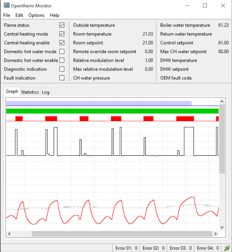

Honeywell Modulation Touch in combinatie met Nefit Proline Nxt
Als er geen warmtevraag is, is de control set point 10 graden. Als er wel warmte vraag is, springt de control set point normaal gesproken heel even naar 80 graden (ingestelde max aanvoertemperatuur). Zodra de ketel dan brandt daalt de control set point naar een lagere waarde van bv. 45 graden.
Maar ik zie ook regelmatig dat de control set point van 10 graden naar 25 of 26 graden gaat (grijze lijn), net boven de huidige anvoer temperatuur (rode lijn). De pomp van de ketel gaat dan draaien (groene balk) maar de vlam gaat niet aan (rode balk). Dit kan uren duren. Iemand enig idee waarom dit is / hoe je dit kunt voorkomen?
Afbeeldingslocatie: https://tweakers.net/i/paPb8fUWulhJnguXhC2gNibNAfA=/800x/filters:strip_exif()/f/image/WsgTNQwiUbFldlYgFzFFScex.png?f=fotoalbum_large
  • Kees85
  • Registratie: December 2021
  • Laatst online: 19:02
De thermostaat vraagt deze temperatuur water aan de ketel. De ketel kan dit leveren door zn restwarmte, of kan dit niet leveren en schiet in een blokkeercode 0y of 0a zodra de brander wel kort gestart is.
Vrijwel alle nefit en nieuwere bosch ketels hebben dit gedrag, incl op een hoog toerental starten waardoor je bij weinig warmtevraag direct dit soort problemen krijgt.
Oplossing zou kunnen zijn om een minimale watertemperatuur in te stellen.
In de ketel kan dit niet, dus dan heb je een andere thermostaat nodig.
Wat ook wel eens wil helpen kan is het vermogen van de ketel verlagen.

Onze CV ketel (Intergas HReco 36) pendelt volgens mij. Via OPGW zie ik dat de modulatieniveau's echter vrij hoog zijn. De ketel verwarmt het water een aantal minuten en slaat weer af, om vervolgens niet lang erna weer aan te slaan. De thermostaat is een Honeywell Round Modulation.
Is mijn conclusie correct? Of is dit geen pendelgedrag maar een ander probleem (op basis van de hoge modulatie lijkt het dat de ketel niet ver terug moduleert).
Inmiddels heb ik een heatbooster besteld om de afgifte van onze convectorput flink op te schroeven in de woonkamer (de enige afgifte van CV in onze benedenverdieping).
Daarnaast maakt de CV borrelde geluiden. Kan het zijn dat de automatische ontluchter dit op de CV zit niet meer werkt? Radiatoren boven zijn allemaal ontlucht en waterdruk is in orde.

De temperatuur in de leidingen fluctueert nu flink. Gevolg is veel getik van de leidingen. :X

Onno ! schreef op woensdag 18 januari 2023 @ 13:16:
Geborrel in de leidingen wijst toch op lucht in het systeem, ook al heb je radiatoren ontlucht. Uit ervaring weet ik dat bij te lage druk in het systeem er luchtbellen rondgaan en met name in de standleidingen tussen de verdiepingen die bellen ‘ruisend’ naar boven schieten.
Is je systeemdruk hoog genoeg? Ik hou hier altijd goed in de gaten dat deze rond de 1.8 bar is, uiteraard ook iets van 3-4 keer je hele systeem ontluchten over een periode van bijv. 2 weken. Dan hoor je echt geen geborrel meer (als je systeem niet ergens lek is).
Als je een automatische ontluchter aan de bovenzijde van je ketel hebt, dan heb je een separate ontluchter ergens op je leidingwerk helemaal niet nodig. Die gaan alleen maar lekken over de tijd.

Een HReco heeft geen automatische ontluchter, dit dien je zelf te doen. Links achterop de ketel.

scofield schreef op woensdag 18 januari 2023 @ 20:02:
Ja klopt. Zit ook nog eens verstopt, dus ontluchten kan door de gehele handontluchter los te draaien.
