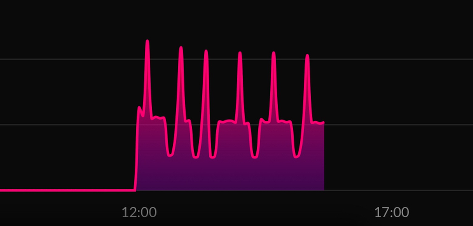

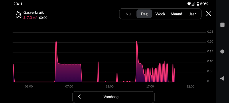

  • Spykie
  • Laatst online: 22:44
Vraagje! Is dit "pendelen"?
Afbeeldingslocatie: https://tweakers.net/i/GQhF5GtyuPMiTT37QoON8r9kr_s=/800x/filters:strip_icc():strip_exif()/f/image/MbvaFqcclO1FlOKC1fE7e1yR.jpg?f=fotoalbum_large
Afbeeldingslocatie: https://tweakers.net/i/fdpI-M-mshNTNn6MftO4pMxps7M=/800x/filters:strip_icc():strip_exif()/f/image/dx5dKtJfBv7QvDBaR9i0TNbl.jpg?f=fotoalbum_large

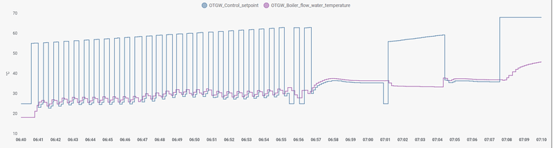

  • Wolfram55
  • Laatst online: 23:37
Vraagje ....
Ik ben met para "E." aan t stoeien om hier plaatjes te 'geven' wat inzicht geeft in t gedrag wat betreft opentherm vs aan/uit.
Ik draaide altijd OT dus daar heb ik genoeg gegevens over.
Draai vandaag 'E." op 2 maar dat is erg radicaal zeg maar (temp schiet door als n gek .... maar wil daar niet een discussie verder op gang brengen omdat ik het verschil wil zien ... meer niet)
Leert de thermostaat ook opnieuw zeg maar?
Met andere woorden. Kan ik de dag van vandaag gebruiken als vergelijk tov OT of moet ik een aantal dagen aan/uit laten 'leren'.
Intergas HRE Kombi 28/24
Honeywell draadloos modulatie
  • Kees85
  • Registratie: December 2021
  • Laatst online: 19:02
Een designradiator is haast niet in te regelen. Met de kraan minimaal open gaat het vaak al mis. En warmte geven ze ook al weinig af. Je kunt er dus weinig mee.
Enige wat je kan is een stijgbuis monteren in de radiator als hij 2x boven of onder is aangesloten. En anders accepteren dat dit het is.
  • Hansoverdiep
  • Laatst online: 13-02 13:13
Hansoverdiep
ID.4 life pro 2021 White/black
@Wolfram55 : ik zou voor een vergelijking tussen Opentherm- en aan/uit-regeling eerder kiezen voor een aan/uit-thermostaat ipv E op 2 te zetten. Volgens mij gaat die regeling met E op 2 op basis van de hystheresis van de thermostaat. Lijkt mij niet comfortabel, maar is proberen waard.
  • Wolfram55
@Hansoverdiep
Is zo maar ik heb geen aan/uit thermostaat en het is hier ter sprake gekomen dat je 't met para "E." kon doen.
Dat kan ik met plaatjes inzichtelijk maken .....
De 1e indruk is behoorlijk waardeloos !!!
Hystheresis van +/- 1C (!!) en veel hoger gasverbruik (!!!).
En het lijkt er niet op dat hij 'leert'.
Dus als dat idd zo is (niet leren) dan ga ik als de sodemieter terug naar 'mijn' low-load.
  • Wolfram55
Maar ik kan geloof ik de thermostaat ook anders aansluiten geloof ik.
Niet op de OT klemmen .....
Even nakijken.
  • Wolfram55
Nope ...
Het is een OT-module.
Kan hem wel weer op de ketel niet op de OT-klemmen aansluiten maar dat zal dan ook niet optimaal werken.
  • Hansoverdiep
Hansoverdiep
@Wolfram55 : OT-module altijd op OT-aansluitingen ketel zetten. parameter E staat voor minimale OT-reactie bij OT-vraag van thermostaat. is een beetje proefondervindelijk hoe E moet worden ingesteld. is die aan de hoge kant (bijvoorbeeld 50) dan is de kans op overshoot bij sommige OT-thermostaten aanwezig. is die erg laag ingesteld (bijvoorbeeld 30) dan zal met name bij sommige Honeywell thermostaten het systeem traag opwarmen. ik zou eerst de standaard 40 aanhouden en eens 35 proberen. met een Intergas thermostaat heb ik nu goede ervaringen met E op 30. maar dat heb ik nog niet getest met buitentemperaturen van boven 10 graden. in ieder geval regelt die Intergas Comfort Touch veel sneller op dan de Honeywell Round wireless die ik eerst had.
  • Wolfram55
@Hansoverdiep
Ja dat lijkt me bijna vanzelfsprekend dat de OT-module niet op andere klemmen aangesloten moet worden dan de OT-klemmen ja .... :)
Mijn ervaring met para "E" is dat dat hoe hoger de buitentemperatuur hoe lager je eigenlijk para "E" kan zetten.
Deze parameter zorgt er voor bij mijn kombi van ketel en thermostaat dat hij eerder in low-lad gaat en daarmee de temperatuur veel constanter houdt.
Is de buitentemperatuur laag ( bv 0C ) dan kan tie beter naar de default van 40C om idd sneller op te warmen 's morgens.

  • scofield
  • Laatst online: 17:04
Een interne by pass in de ketel, sluit de evt noodzaak van een by pass in het cv circuit niet uit.
Dit is louter voor de ketel. Staat jouw cv vermogen in de software op “auto”?

  • .joepiedepoepie
  • Laatst online: 18:36
Wellicht niet helemaal het juiste topic maar omdat hier een hoop mensen met kennis zitten wil ik het toch proberen.
Sinds vanmiddag rond 16.00 vertoont de cv ketel (Intergas 36/30) raar gedrag. Dat is te zien aan de zaagtanden in de grafieken van de p1 meter. Het aantal keren dat deze zaagtanden deze winter te zien waren kun je op één hand tellen en bovendien hebben ze nog nooit zo lang aangehouden. In eerste instantie dacht ik aan pendelgedrag. Het rare vind ik echter dat de retourtemperatuur bij lange na niet in de buurt komt van de aanvoertemperatuur (Ta 38 graden en Tr 20-25 graden, gemeten met een IR-meter). Na een tijdje in bedrijf te zijn (stand 5), gaat de ketel via stand 3 naar stand 0 en vervolgens uit. Om na een paar minuten weer aan te gaan. Stand 1 = gewenste temperatuur bereikt, wordt overgeslagen.
Heeft iemand enig idee wat hier aan de hand is? Is dit überhaupt pendelen, aangezien Tr << Ta?

  • Centauriprime
  • Laatst online: 01-11 20:35
Bij mijn intergas is een setpoint van 45 graden de sweet spot. Alles daaronder schiet ie voorbij het setpoint en gaat ie pendelen. Gemeten via sensoren op de buizen bij de ketel.

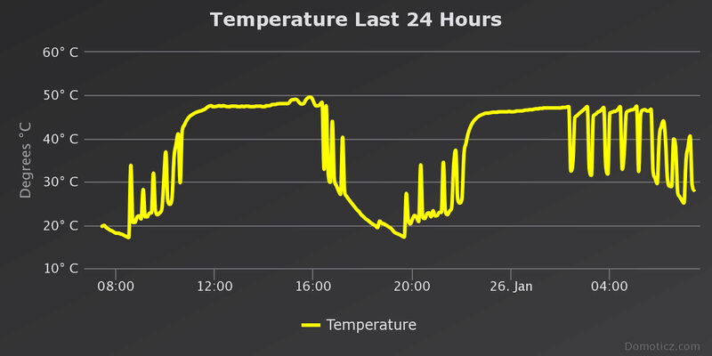

  • painkill
  • Laatst online: 01-11 16:07
painkill
Pain(k)(ill)
Mijn rehema quinta is ingesteld op max 65 graden. Mijn (Geroote) Toon thermostaat op max 61.
Nu wil het af en toe gebeuren dat toon om 60 graden vraagt maar de ketel doorschiet naar 75+ graden en dan uit gaat. Dit herhaalt zich dan een paar keer. Zoals nu vraagt toon om 60 graden en geeft de ketel 61. Dat is perfect. Weet iemand waar dit aan kan liggen?
Ps. Retourtemperatuur duurt even voordat die echt warm (40 graden) terugkomt (Juist goed natuurlijk), misschien een instelling dat de cv ketel de temperatuur verhoogd omdat er nog steeds koud water terugkomt?
Edit: Hoe langer ik bij de ketel ben hoe warmer de aanvoer word, ketel staat nu op 64. Net ging hij weer uit. Toon vroeg om 0% warmte en toen schoot de aanvoer naar 80 graden.
[ Voor 13% gewijzigd door painkill op 22-01-2023 20:34 ]
Mijn SNES verzameling!
  • Kees85
Kan aan Toon liggen. Deze is net als enkele andere thermostaten bijv. Nest, echt waardeloos in regel algoritme.
Een isense werkt waarschijnlijk veeel beter.

  • Seafarer
  • Laatst online: 22:40
Seafarer
XXX
painkill schreef op zondag 22 januari 2023 @ 20:29:
Staan er wel voldoende radiatoren open? Dus flow. Dat vlammetje in de ketel moet wel gekoeld worden met voldoende water bij onvoldoende water knalt de temperatuur omhoog.
Pomp snelheid hoger zetten, zonekleppen die te langzaam open gaan.

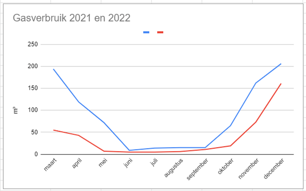

Nieuwe gebruiker van de iSense thermostaat, afgelopen 10 jaar geoptimaliseerd op basis van een Aan/Uit thermostaat (max 3x per uur stoken, minimaal 5 min -> keurig constante binnentemperatuur gedurende het hele jaar van +/- 0,5'C) ik heb wat vragen over de juiste instellingen - wie kan mij helpen?
Sinds dit weekend de iSense opgehangen, vanwege OT voor toekomstige warmtepomp (kan ik alvast even oefenen). Omdat ik vloerverwarming heb, heb ik de instellingen staan op: Opwarmsnelheid: langzaamst, afkoelsnelheid: langzaam. Constante temperatuur: 19,5'C ingesteld. Max aanvoertemp: 55'C op CV, inmiddels 50'C op thermostaat.
Mijn verwachting was, dat de OT thermostaat op een zo laag mogelijke aanvoertemperatuur de ruimte op temperatuur zou houden. Max temp ingesteld op 55'C (bij aan/uit thermostaat wordt dit nooit gehaald in 5min vanwege het lage ingestelde vermogen van de CV - meestal rond de 40'C)
Wat ik zie echter van het gedrag van iSense is dat er direct de hoogst mogelijke temperatuur gevraagd wordt, dit voor úúúren doorgaat en hierdoor de ruimte flink doorschiet - op basis van mijn externe sensor. Daarna stopt met verwarmen, uren laat afkoelen en dan opnieuw begint. Hierdoor heb ik een temperatuurverschil van 1 graad, terwijl de iSense ten alle tijden 19,5'C (ingesteld) blijft weergeven.
Zie hieronder de aanvoertemperatuur van de CV
Afbeeldingslocatie: https://tweakers.net/i/vcQToUydDCIX-ip4FH8CweTnIbQ=/800x/filters:strip_exif()/f/image/Q9qFYLK8jK4huxZDPfpeHFYi.png?f=fotoalbum_large
Hier het bijbehorende gasverbruik:
Afbeeldingslocatie: https://tweakers.net/i/hY-AKhAG4CvEbmto6Sn3gBRCov8=/800x/filters:strip_exif()/f/image/bgLSw0IL1h3RKCD8aM7zh3xm.png?f=fotoalbum_large
Hier de temperatuur in de woonkamer (0,5m van de VV in de kast, vandaar de hogere temperatuur dan 19,5)
Afbeeldingslocatie: https://tweakers.net/i/FmWZrVH9QmlubCs2bVFweysrpAU=/800x/filters:strip_icc():strip_exif()/f/image/fp0xSEPa3KOFTMlcnA15GF4V.jpg?f=fotoalbum_large
Wat ik had verwacht te zien is hele lange runs, op lage temperatuur en dan over tijd verhogen omdat de temperatuur niet op zelfde niveau blijft.
Is dit normaal gedrag van de iSense, zijn er tips of tricks hiervoor?

Heinemancp schreef op donderdag 26 januari 2023 @ 07:47:
Weet iemand ook de gevolgen van de instellingen "aanwarmsnelheid" en "afkoelsnelheid" voor het stookgedrag van de thermostaat?
Ik heb ook een iSense in combinatie met vloerverwarming en hier blijft de temperatuur vrij constant:
Afbeeldingslocatie: https://tweakers.net/i/n3spOK4LzoilDRbxXyLn7HrXgqk=/800x/filters:strip_icc():strip_exif()/f/image/vsPjIV5fmuCJrlWX730P9lz9.jpg?f=fotoalbum_large
Gasverbruik:
Afbeeldingslocatie: https://tweakers.net/i/uPEiJC1fXMBAhEmTiWagBIojVKU=/800x/filters:strip_icc():strip_exif()/f/image/fdqElfg5UXZTSKutv82vNXUu.jpg?f=fotoalbum_large
Instellingen:
Misschien moet de iSense nog “leren” wat het opwarm en afkoel gedrag is van je systeem?
Heb je ook de max aanvoer temp van je cv ketel hetzelfde ingesteld op je iSense?
Nb imho doen simpele aan/uit thermostaten het een stuk beter met warmtepompen dan een opentherm thermostaat. Je wilt de slimmigheid juist door de warmtepomp zelf laten uitvogelen qua stooklijnen en optimalisatie, terwijl veel (alle?) OT Thermostaten juist zelf de optimalisatie willen doen. En dan veelal ook nog ontwikkeld zijn om met CV ketels te werken die snel reageren en hoog vermogen hebben.
Nb2 ik zie bij mij Nest hetzelfde gedrag: beginnen met de maximale aanvoer temp vragen, en pas op het laatste stukje richting de ingestelde kamer temp de aanvoer temp omlaag moduleren. Hij begint nooit laag als de delta groter is dan 1C.
Nb3 ik heb zelf geëxperimenteerd en het lijkt dat ik met de Nest met aan/uit 1 a 2 kuub gas per dag minder verbruik dan met opentherm modulatie. Wel is met opentherm de temperatuur constanter, dan blijft ie ongeveer 0,2c rond setpoint, terwijl ie met aan/uit minstens 0,5C doet. Een merkbaar verschil.

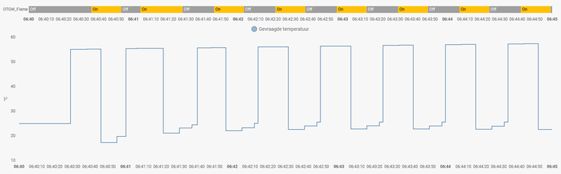

  • denuz
  • Laatst online: 22:11
Hoop dat iemand mij kan helpen met het volgende.
In de ochtend gaat de thermostaat(remeha iSense) naar 19,5 graden. De ketel(intergas Xtreme) gaat dan verwarmen.
Het vreemde is dat de gevraagde temperatuur de eerste 16 minuten heen en weer schiet. Dit lijkt me niet heel goed voor de ketel, deze begint en stopt steeds met verwarmen. Ik zou verwachten dat als de gemeten temp < ingestelde temp er een aanvoertemp wordt gekozen, en deze hierop blijft.
Afbeeldingslocatie: https://tweakers.net/i/E0vwyvJtOLtCITUe2YJef1CUFbE=/800x/filters:strip_exif()/f/image/Oo2DxRbGpvZYRPWg1l8olnNB.png?f=fotoalbum_large
De pompcapaciteit heb ik beperkt op 35%. Kan dit hierdoor komen? Enkel radiatoren in huis, geen VV.
Er staan genoeg radiatoren open om het vermogen kwijt te kunnen.

Pompvermogen stond gisteren op 30%, hetzelfde gedrag. Gisterenavond pompvermogen verhoogd naar 35% om te checken of dit effect heeft. Helaas gedrag hetzelfde.
[ Voor 17% gewijzigd door denuz op 27-01-2023 13:08 ]

Dank voor je reactie. De ketel is ingesteld op max 25% vermogen, moduleren en vermogen bepalen door de thermostaat gaat goed. Huis warmt snel genoeg op.
Het vreemde gedrag betreft dus de gevraagde aanvoertemperatuur van de thermostaat. Deze schommelt enorm vanaf het moment dat de ingestelde ruimtetemperatuur omhoog gaat. Dit duurt 15-20 minuten. Daarna komt dit gedrag niet meer voor.

  • olafmol
  • Laatst online: 23:48
denuz schreef op vrijdag 27 januari 2023 @ 13:03:
Dat ik het goed snap: de iSense vraagt via OpenTherm een fluctuerende aanvoertemperatuur van het water? Hij ziet dat de temperatuur in de kamer omhoog gaat en gaat dan de gevraagde aanvoertemperatuur omlaag schroeven? Kan het zijn dat de thermostaat vindt/denkt dat het opwarmen te snel gaat?

  • Tommie12
  • Laatst online: 21:31
denuz schreef op vrijdag 27 januari 2023 @ 11:08:
aangepaste instellingen Intergas Xtreme 24:
P10: max vermogen 25%
Pompvermogen
minimaal : 25% (p32)
maximaal: 35% (p31)
nadraaitijd:
p33 : 3 minuten
Zet die pomp eens op 60% max, ik heb de indruk dat er een terugslagklep blijft hangen... en daardoor schiet de temp zo snel omhoog.
  • Martijn08
  • Registratie: Juni 2022
  • Laatst online: 16-06 08:49
Hallo allemaal,
Heeft iemand enig idee waardoor mijn gasverbruik opeens vreemde moves maakt, terwijl afgelopen dagen het gasverbruik in een mooie stabiele lijn lag? Er is niks aan de ketel, radiatoren of thermostaat veranderd. De ketel heeft net zoals andere dagen in 1 run aangestaan.
Foto 1 is dus vandaag, foto 2 zoals de rest van afgelopen week.
Afbeeldingslocatie: https://tweakers.net/i/zmIiqfjt7cQwS0yBD-3cozcuJoM=/full-fit-in/4920x3264/filters:max_bytes(3145728):no_upscale():strip_icc():fill(white):strip_exif()/f/image/8VnSPHqYb9wc41zVqdPvMspo.jpg?f=user_large
Afbeeldingslocatie: https://tweakers.net/i/R22hV-ywSkDhHGdLgGreM5cRcVQ=/800x/filters:strip_icc():strip_exif()/f/image/W5lLSbyz3QjzPUaImvjmTvmD.jpg?f=fotoalbum_large
  • denuz
@olafmol Niet helemaal. Het fluctureren gebeurt is meer schokkend. Ik heb de grafiek even wat kleiner gemaakt
Afbeeldingslocatie: https://tweakers.net/i/bGLWxH_lm_zA96rMg_kXz9x81So=/800x/filters:strip_exif()/f/image/szFQWYGfS1KeuqeESt9NW5zI.png?f=fotoalbum_large
In slechts 5 minuten stelt de thermostaat de aanvoer in om +-55 graden. --> ketel gaat verwarmen.
18 seconden later vraagt de thermostaat een aanvoer van 18 graden --> ketel stopt met verwarmen.
15 seconden later vraagt de thermostaat weer +- 55 graden --> ketel gaat verwarmen.
21 seconden later vraagt de thermostaat weer 18 graden --> ketel stopt met verwarmen.
Dit patroon heeft zich vanochtend 35 keer herhaald in 20 minuten.
iSense temperatuurcorrectie staat uit. Regelt inderdaad op RTC. Ik kan me niet voorstellen dat de retour te hoog wordt in zo korte tijd.
@Blihi Ik ben ook niet gefocust op de aanvoer. De aanvoer fluctueert gedurende dag
Ik meet de retour niet bij de ketel. Bij een radiator is de retour rond hetzelfde tijdstip +- 20 graden.
De radiatoren staan goed ingesteld. De retour is +-20% lager dan de aanvoer.
@Tommie12 Dank. Ik gooi het pompvermogen even omhoog. Kijken wat het effect daarvan is.
  • olafmol
denuz schreef op vrijdag 27 januari 2023 @ 17:05:
Hmm, er lijkt wel iets te zijn dat maakt dat ie zo gek snel "afschakelt". Waarom zou een thermostaat uberhaupt om een aanvoer temperatuur van 18 graden willen vragen? Dat heeft geen enkele nut met radiatoren.
Weet je zeker dat ie niet een interne rare limitering of weersgestuurde stooklijn hanteert? Just checking ;)
Al geprobeerd om de iSense een factory reset te geven? Wat zegt Remeha hierover als je ze belt of mailt met deze info?
  • Haan
  • Laatst online: 19:10
Haan
dotnetter
Martijn08 schreef op vrijdag 27 januari 2023 @ 15:52:
Hallo allemaal,
Het weer misschien? Het is een stuk minder koud dan afgelopen week, het lijkt mij dan ook niet raar dat de ketel niet continu hoeft te branden.
Kater? Eerst water, de rest komt later

Suf geval hier. CV, radiatoren en convectorput allemaal zodanig afgesteld dat ik alles naar wens opgewarmd krijg tegen niet al te bizar gasverbruik. Thermostaat staat doorgaans op 18 graden, soms iets hoger. Nu heb ik de neiging om als we een paar uurtjes weg moeten, de thermostaat tijdelijk op 17 te zetten. Scheelt toch weer wat. Vandaag moest ik al vroeg weg, dus heb ik de boel meteen na de nachtverlaging al op 17 gezet. En wat blijkt: dat haalt ie niet! Bij thuiskomst voelde het huis koud aan en bleek de temperatuur net boven de 16 te zijn blijven steken. Thermostaat op 18 gezet en binnen een uur was alles op temperatuur. Wat gaat hier nu fout? Kennelijk krijg ik de boel wel opgewarmd tot 18 graden maar niet tot 17?? :?

  • TotalRoef
  • Laatst online: 23-12-2024
TotalRoef schreef op zaterdag 15 oktober 2022 @ 23:21:
Tot afgelopen maart had ik dezelfde ketel hangen, boiler was lek dus voor een nieuwe ketel gegaan (nefit trendline 2). Op tapwater ben ik - met vergelijkbaar gebruik - van 14m3 naar 6m3 per maand gegaan. Besparing op ruimteverwarming moet ik nog berekenen obv graaddagen maar lijkt aanzienlijk te zijn.
Seafarer schreef op zaterdag 15 oktober 2022 @ 23:43:
Ik ben heel benieuwd naar je volgende post.
Wij verbruiken 1100 kuub met 3,5 personen en vaatwasser en wasmachine ook op het warmewater. Wel een verticale dwtw aanwezig. En keukenboiler.
Bovenstaande post ging over het verschil in gasverbruik bij overstap van een ca. 20 jaar Nefit Ecomline ketel naar een nieuwe Nefit Trendline 2. De vraag was hoe het verschil in gasverbruik voor ruimteverwarming zou uitpakken door een vergelijking o.b.v. graaddagen.
Ondertussen heb ik het verbruik over 2022 (oranje lijn) vergeleken met 2021. Om te corrigeren voor de buitentemperatuur heb ik per maand het gasverbruik per gewogen graaddag bepaald. Vanaf het moment dat de nieuwe ketel is geplaatst (begin maart 2022) is het verbruik afgenomen van gem. 0,44 m³/graaddag naar 0,21 m³/graaddag :) (dit is dus het verschil tussen jan en feb 2022 vs. mar, apr, okt, nov en dec 2022).
Waarschijnlijk is bovenstaande analyse een redelijk goede verklaring voor de gemeten afname van het gasverbruik. Wel belangrijk om te vermelden is dat de binnentemperatuur per feb/maart 2022 teruggegaan is naar 19 graden (dat was 20), de klokprogramma's wat zijn aangescherpt én ik ventilatoren op de radiatoren heb geplaatst zodat ik met 50°C aanvoertemp kan stoken.
*edit: begin 2021 verhuisd, daarom geen verbruik in de grafiek van die maanden weergegeven
Afbeeldingslocatie: https://tweakers.net/i/IVI0sv8fOd14nBk9_D4ynptaTf4=/full-fit-in/4000x4000/filters:no_upscale():fill(white):strip_exif()/f/image/XE8zjdpE3gWevirV0U3jZtzt.png?f=user_large
