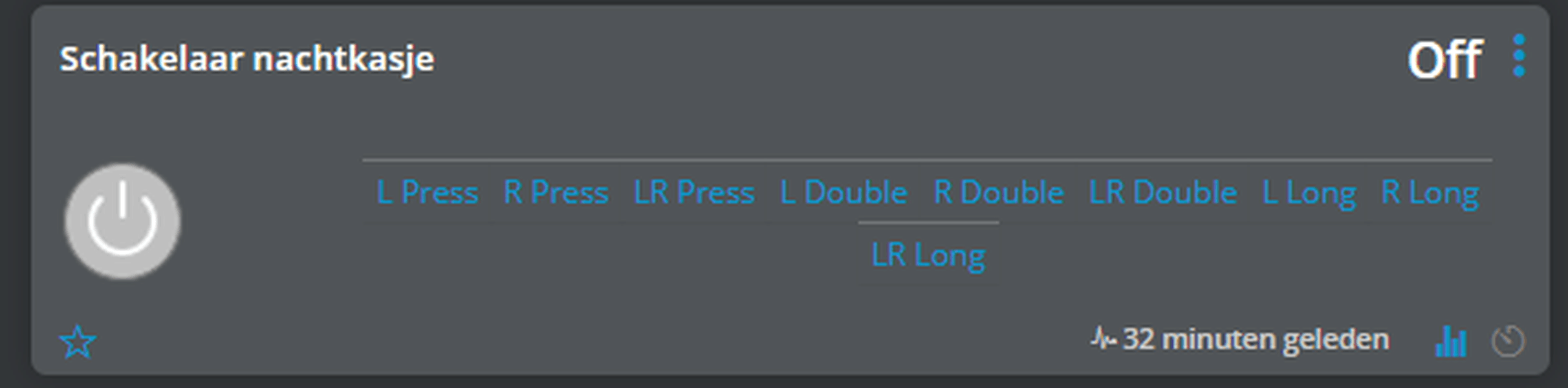

Heeft iemand hier wel eens dingen gedaan met de Styrbar, de nieuwe(re) zigbee schakelaar van IKEA?
Een standaard dimmer, maar ook met links en rechts knoppen.
Idealiter zou ik er meerdere dingen mee aan/uitzetten en dimmen (2 groepen in de woonkamer) maar weet eigenlijk niet zo goed hoe ik dat aan moet pakken.
Ik zou bijvoorbeeld:
1x links willen drukken en dan de schakelaar de woonkamergroep laten bedienen (nu met E1743 dimmer) en 1x naar rechts drukken en dan de eettafellampjes bedienen (ook niet een E1743 dimmer.)

Ik neem even aan dat je dit al als device in Domoticz hebt zitten die de verschillende 'states' al heeft staan, correct?
Dan is het namelijk een kwestie van een script maken die aan de hand van die states iets uitvoert, als voorbeeld mijn DzScript voor mijn Xiaomi wandschakelaar:
Device:
Afbeeldingslocatie: https://tweakers.net/i/Eq6L2nZbtRA-4ETGnl30NSb0dxs=/full-fit-in/4000x4000/filters:no_upscale():fill(white):strip_exif()/f/image/uwemggzhc2Ss4nFqvVAdwbk0.png?f=user_large
24
25
26
27
28
29
30
31

  • BazemanKM
  • Laatst online: 23:47
Hann1BaL schreef op dinsdag 30 januari 2024 @ 10:33:
Ja!: https://www.fam-oldenburg...-e2002-afstandsbediening/
https://www.fam-oldenburger.nl/category/domotica/
  • Hann1BaL
  • Laatst online: 22-11 11:12
Hann1BaL
Do you stay for dinner?Clarice
Niet in Domoticz, maar in Node-red dat ik van naam wel ken, zo lijkt.
Wel waard om te bekijken, maar lijkt erg gecompliceerd.

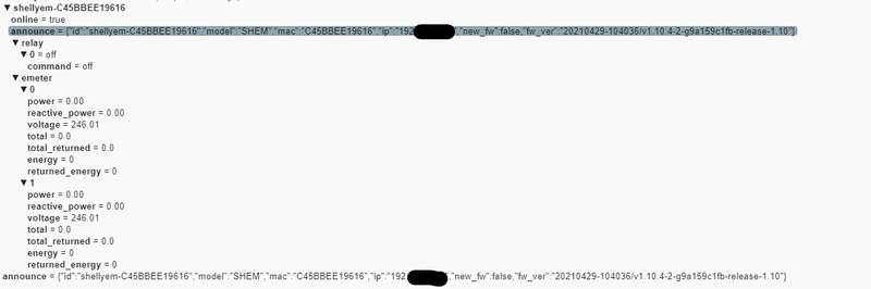

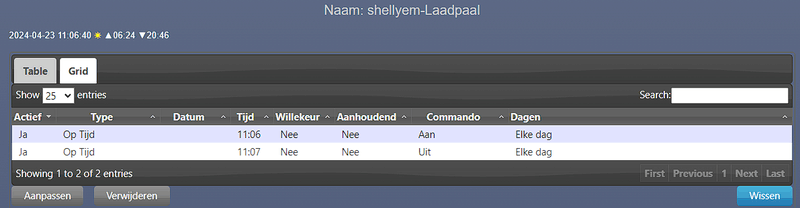

Ten eerste wil ik de shelly betrouwbaar laten schakelen via domoticz.
Daarvoor heb ik MQTT aangezet in de shelly en deze wordt ook automatisch gevonden via SHELLY_MQTT.
Afbeeldingslocatie: https://tweakers.net/i/PprFDFq_heDDrahiVXNt4_TvkR0=/800x/filters:strip_exif()/f/image/HqPfcSDm2j5JaKLYrbVckrvD.png?f=fotoalbum_large
Als ik op de knop druk schakeld deze zonder problemen.
Echter als ik een timer instel doet hij niets:
Afbeeldingslocatie: https://tweakers.net/i/TRmzLMknlLhIO3Je39qs2VI8dkU=/800x/filters:strip_exif()/f/image/FWNe0iNoh7NUw0FbHro0Iy5g.png?f=fotoalbum_large
Ik heb toen een nieuwe dummie aangemaakt en hem via HTTP laten schakelen, maar hierbij is hetzelfde probleem.
Daarnaast, maar dat is een apparte vraag, zou ik graag ook het vermogen en verbruik ed uitlezen via mqtt.
De shellypro1PM vond deze (via shellyteacher) zonder problemen, echter lijken deze voor de shellyEM niet geimplementeerd.
Afbeeldingslocatie: https://tweakers.net/i/vnc94P84YHAvOabEAW2bRV8aqcA=/800x/filters:strip_exif()/f/image/ahx0PcZZcdYHs5K4Dgv0zvRb.png?f=fotoalbum_large
Ze worden echter via mqtt wel verstrekt.
Zover mijn ervaring rijkt met mqtt (en dat is vooral tasmota/homeESP) kun je normaal dmv een IDX deze waarde ophalen. Maar ik weet even niet hoe ik hier moet beginnen :'(

Dan lijkt mij het probleem eerder in de timers van Domoticz te zitten. Werken timers bij jou in andere devices wel?
