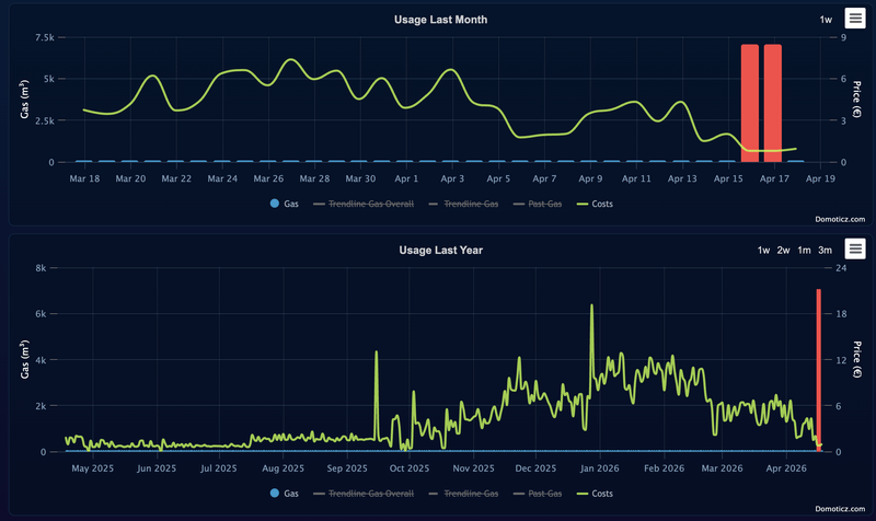

  • M.v.Veelen
  • Laatst online: 18-10 19:28
Mijn P1 meter wordt straks vervangen en ik heb historie van de huidige sinds 2018. Dat wil ik natuurlijk niet kwijtraken. Elke nacht wordt een backup van de DB gemaakt, dus op zich heb ik data veiliggesteld en ook zal ik vlak voordat de monteur aan de slag gaat een meest recente backup van de DB maken en dan de NUC netjes afsluiten.
Na vervanging van de P1 meter zal er weer data ingelezen worden, maar dan vanaf 0 natuurlijk.
Ik heb her en der wat gelezen over het bewerken van de DB, maar is dat tegenwoordig nog de manier om dit op te lossen of moet ik vooraf nog iets doen? Ik draai de laatste Beta.
Ik heb bij m'n schoonvader gezien dat alle historie gewoon behouden is gebleven en de idx'en hetzelfde zijn gebleven en er alleen op de wisseldag een verschil/piek was die later is verwijderd. Ik heb goede hoop dat hetzelfde bij mij het geval zal zijn. Fingers crossed.
Edit 2:
Idx zijn hetzelfde gebleven, historie is bewaard gebleven maar de grafiek voor het jaarverbruik laat wel iets geks zien. Hoe kan ik dit oplossen?
Afbeeldingslocatie: https://tweakers.net/i/nZZiXn2DDqJhVcQA-3jSvPavobM=/800x/filters:strip_exif()/f/image/bldSrbRTBVvafo2AJSUtF6b8.png?f=fotoalbum_large
Edit 3:
"Fix counter spikes" aangeklikt en alles ziet er weer goed uit. Top.
Vwb gas gaat het nog niet goed en ik denk niet dat dit vanzelf rechtgetrokken zal worden. Wat adviseren jullie me om te doen hier?
Afbeeldingslocatie: https://tweakers.net/i/V0TQNfcFoeGuHT9ve7gUQ3mYMgI=/800x/filters:strip_exif()/f/image/4C8tHwxRZ46Nv3bk9gOQY3LK.png?f=fotoalbum_large
Na een extreem hoge dagwaarde (gisteren) in de DB te hebben verwijderd, is het opgelost.
[ Voor 20% gewijzigd door M.v.Veelen op 18-04-2026 11:15 ]
