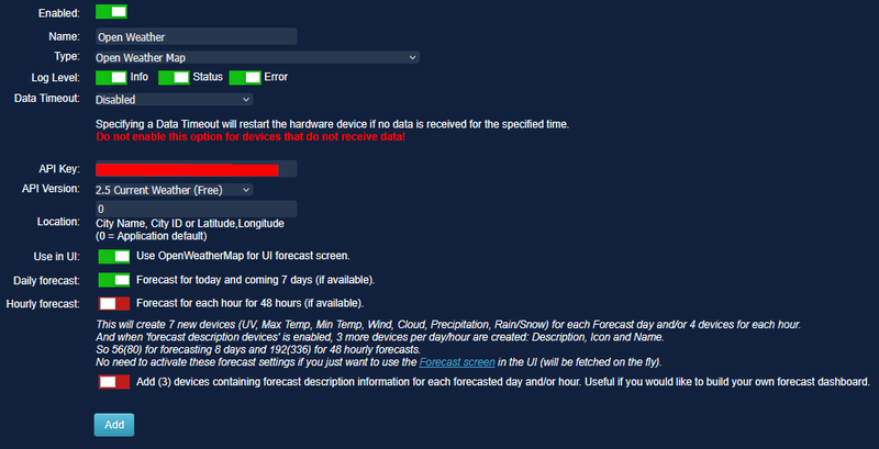

  • Andrehj
Weersvoorspelling via Open Weather Map werkt niet
Voor het automatisch besturen van mijn airco heb ik de temperatuursvoorspelling voor de huidige dag nodig. Volgens https://wiki.domoticz.com/Weather zou dat moeten kunnen met Open Weather Map. Dus ik heb netjes de instructies op https://wiki.domoticz.com/Open_Weather_Map gevolgd en een gratis API key aangemaakt.
Dat ging prima. Als ik handmatig de url https://api.openweatherma...lat=xxx&lon=xxx&appid=xxx benader krijg ik een json met alle benodigde data en 40 toekomstige tijdspunten met weersvoorspellingen (nummers 0-39), steeds 3 uur na elkaar:

Dit zijn de Hardware instellingen die ik gebruik:
Afbeeldingslocatie: https://tweakers.net/i/OdbcE2WbdJIHAv5nzb8cAJFBqcE=/800x/filters:strip_exif()/f/image/Z6cl8utuvlYssZARqe1J3Rt3.png?f=fotoalbum_large
Echter, in Domoticz worden maar 7 devices aangemaakt en er komt in mijn log een error dat er geen data voor een weersvoorspelling aanwezig is, en dat ik daarvoor een betaald abo nodig heb.
Echter, gezien de data in de json hierboven klopt dat duidelijk niet, want alle benodigde data zit gewoon in de json, alleen begrijpt Domoticz dit op de een of andere manier niet.
2026-08-22 11:52:24.160  Status: Open Weather: Forecast data is not available with the Current Weather API (Free plan). Please use OneCall API with a paid subscription for forecast data.
2026-08-22 11:52:24.162  Open Weather: General/Text (Weather Description)
2026-08-22 11:52:24.167  Open Weather: Temp + Humidity + Baro (TempHumBaro)
2026-08-22 11:52:24.171  Open Weather: Temp (Feel Temperature)
2026-08-22 11:52:24.176  Open Weather: Wind (Wind)
2026-08-22 11:52:24.180  Open Weather: General/Visibility (Visibility)
2026-08-22 11:52:24.185  Open Weather: General/Percentage (Clouds %)
2026-08-22 11:52:24.190  Open Weather: Rain (Precipitation)
(En het scherm met de weersvoorspelling in de tab Weather → Forecast blijft leeg.
Ik heb ook al geprobeerd om de onderste twee opties in het Hardware scherm te enablen, maar dat hielp ook niet.
Vragen:
  1. Is dit een bug in Domoticz of doe ik iets fout?
  2. Wat is de gemakkelijkste manier om de temperatuursvoorspelling van de huidige dag (en liefst nog een paar dagen meer) in Domoticz te krijgen?

Bij hardware zit buienradar in het standaard lijstje. Heb je daar misschien wat aan? Ik zie wel rainfall next hour in mijn devices, en ground temperature en feel temperature.

Zelf via het functies de json uitlezen en in sensoren zetten? Is wel ff werk maar niet moeilijk.
  • Andrehj
Thanks @Heinemancp, dat zou inderdaad een mogelijkheid zijn, maar dan moet ik zelf weer allerlei scripts schrijven, terwijl de functie gewoon out-of-the-box zou moeten werken. Dus dat stel ik liefst nog even uit...
Verder zou ik dat graag in dzvents willen doen, maar ik heb geen idee hoe ik daar een url aanroep en vervolgens iets met die json kan doen.
Alternatief zou zijn om weer een php script te maken (daarmee heb ik al eens het e.e.a. met json gedaan) en die via crontab aan te roepen.
Maar beide is veel meer werk dan een ingebouwde plugin gebruiken. Alleen werkt die dus niet (of ik doe iets fout?).
Ik krijg een beetje het idee dat ik de enige ben die de weersvoorspelling in Domoticz gebruik, want op https://forum.domoticz.com/viewtopic.php?t=45161 kreeg ik ook al geen andere suggestie dan het maar zelf te bouwen... :-(
  • Andrehj
haaibaa2 schreef op dinsdag 25 augustus 2026 @ 20:57:
Buienradar biedt helaas geen gewone temperatuursvoorspelling.
