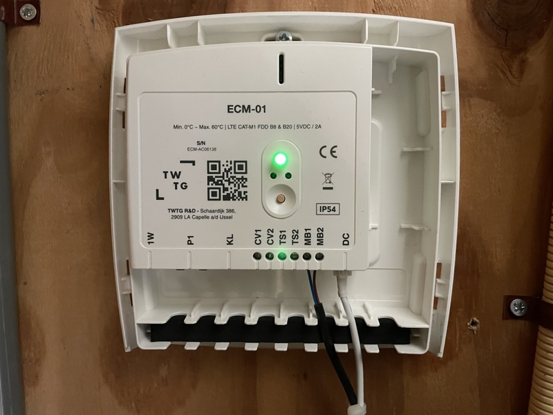

Wij hebben een aantal maanden geleden een “slimme” warmte module gekregen van Eneco.

Nu zit er een P1 poort op, maar deze lijkt volledig dicht te staan.
Dus ik bellen met Eneco:
Ja dat klopt, ik moet die helemaal niet gebruiken, u moet de Eneco app gebruiken, daar kunt u op uitlezen.
Ja hallo, dat wil ik nu net niet. En ik dacht dat er een wet was voor slimme meters die het gebruik van de P1 poort verplicht stelde.
Heeft iemand hier meer informatie over toevallig?
  • BrainCrash
  • Laatst online: 26-10 20:17
Waar zitten die MB1 en MB2 draadjes op aangesloten?
Is dat niet toevallig de Mbus poort die uit je Kamstrup warmtemeter komt?
Zo ja: misschien kun je die Mbus ook zelf rechtstreeks uitlezen?
Kamstrup Multical 302 met Pi uitlezen en domoticz
Dan heb je die hele “slimme” Eneco unit helemaal niet nodig…

BrainCrash schreef op woensdag 11 mei 2022 @ 09:08:
(Waarom heb je dat Eneco ding trouwens gekregen? Is dat verplicht?)
Geen idee, ik hoopte eigenlijk gewoon voor het gemak dat de P1 poort te gebruiken is.

Ik ben bij Eneco op hoofdkantoor geweest en openzetten van de P1 poort is niet mogelijk.
Ook niet met update.
Hij is zo opgezet dat een monteur er een laptop aan kan hangen om uit te lezen. 1 weg verkeer.
Er zal een nieuwe slimme meter ontwikkelt moeten gaan worden.
Ik heb gezeten met meerdere personen welke verantwoordelijk zijn voor deze module en de uitrol.

Septillion schreef op dinsdag 16 augustus 2022 @ 12:23:
@Tweak_ers P1 verkeer is altijd eenrichtingsverkeer. Dus wat zou een monteur er wel mee kunnen uitlezen? En waarom noemen ze het dan een P1 poort als het niet normaal DSMR is 8)7
Ik ben niet zo technisch, maar conclusie van dit overleg (waar ook techneuten bijzaten).
De hardware is niet zo ontworpen om hem uit te kunnen lezen middels de P1 poort.
Tijdens de ontwikkeling is geen rekening gehouden om dat op die manier te doen.
Hierdoor is het helaas niet mogelijk om met een software update uitlezen mogelijk te maken.
Zij baalden hier bij Eneco ook van, omdat ze nu nieuwe hardware moeten gaan ontwikkelen (kost veel meer tijd en geld dan een software-upgrade.
Ik ben uitgenodigd omdat ik aangaf dat een consumentenpoort voor de warmtewet verplicht is en ik overwoog een melding te maken bij de geschillencommissie.
Er worden geen standaarden gehanteerd bij de huidige ontwikkeling, laat staan de DSMR standaard. Die is hier niet van toepassing, omdat deze nooit zo is opgezet.
“Hadden we dat maar wel gedaan” was hun opmerking. “Nu moeten we eigenlijk helemaal opnieuw beginnen, terwijl de uitrol al loopt”
Om mij tegemoet te komen, wilden ze mijn meter vervangen en daarbij een mbus kabel leveren, zo kon ik met een pulse teller tóch meten.
Ik heb geweigerd en aangegeven dat de consumentenpoort écht heel snel prio moet krijgen.

Septillion schreef op dinsdag 16 augustus 2022 @ 12:56:
@Tweak_ers Wel gek verhaal, waarom hebben ze hem dan P1 genoemd... Maar er komt dus wel iets uit aan info? Maar dit willen ze alleen voor de monteur houden?
Nee de info kwam uit de mbus, met de P1 kon de monteur instellingen wijzigen oid.
Het hele technische verhaal kan ik niet navertellen, omdat ik de helft niet begreep 😅
Ik zei ook, maar het is een P1 poort toch?
Antwoord was, hij had ieder andere naam kunnen hebben. Achteraf was de keuze voor die naam niet de handigste gaf hij aan.

...Uit dit besluit blijkt niet dat een 'consumentenpoort' verplicht is voor een slimme warmtemeter. Deze is wel verplicht voor de elektriciteitsmeter.
Wij vermoeden daarom dat u op grond van de wet Eneco niet kan afdwingen om de poort open te zetten. Dat neemt natuurlijk niet weg dat u hen dit wel kan blijven verzoeken....
Tsja, dit is wel een belangrijk punt. Is dit bewust gedaan of is er per ongeluk in de wetswijziging een passage vergeten?
Hoe dan ook, Eneco hoeft de poort dus niet voor gebruikers beschikbaar te stellen.
  • Tweak_ers
  • Registratie: Oktober 2021
  • Laatst online: 26-10 14:30
Salento schreef op woensdag 17 augustus 2022 @ 14:39:
Waarom zou dit ooit bewust gedaan zijn?
Voor mij is het simpel, zo lang ik het niet kan uitlezen, hoeft Eneco het ook niet uit te lezen. Stekker ligt eruit 😅
Wat er wel of niet in die wet staat boeit mij niet heel erg veel. Die meter eet stroom uit mijn meterkast die ik zelf moet betalen. Tot zover gaat mijn medewerking. Als ik ervoor betaal, bepaal ik ook of hij aan staat of uit.
Overigens is er ook nog een privacy wet, je moet toch inzicht hebben op jouw data, die je huis verlaat?
Nu heb ik daar geen inzicht in.
Wat mij betreft is er maar één uitkomst wanneer ik medewerking verleend aan deze extra meter. Dat is wanneer ik hem ook zelf kan uitlezen met een P1 poort
[ Voor 17% gewijzigd door Tweak_ers op 17-08-2022 14:57 ]

Ik heb ook bericht ontvangen van Eneco, voor het plaatsen van een slimme warmtemeter. Nu hebben we naast warmte ook warm water van Eneco. Dit wordt nu gemeten met een simpele watermeter. Weet iemand hoe dit gemeten gaat worden op een slimme manier?
  • Aiolos
peter_slee schreef op woensdag 17 augustus 2022 @ 15:20:
Misschien off-topic (mijn excuses) maar heeft iemand ervaring met het zelf uitlezen van zijn stadsverwarming? Ik heb zelf een Multical 401 en ben benieuwd of dit gaat werken
Bijvoorbeeld:
PieterBrinkman.com
ESPhome met IR-kopje
link
Beetje off-topic hier ja, maar lees dit topic eens: Hoe log ik telegrammen van een Landis+Gyr T550 UH50 stadsver
Ik lees zelf een L+G Ultraheat op die manier uit, werkt prima, al jaren. Geen slimme module voor nodig 8)
ChriBerg schreef op woensdag 17 augustus 2022 @ 22:43:
Vraag het ze. Ik ben ook benieuwd. Maar mogelijk maken ze zich er weer makkelijk vanaf door te stellen dat nou net dat niet wettelijk verplicht is. (waarschijnlijk omdat de wetgever niet heeft bedacht dat het voor sommige mensen zo werkt, wat ook wel de reden zal zijn waarom ze nu stellen dat de P1 niet verplicht is voor warmtemeter. De geest van de wet is natuurlijk dat die mogelijkheid er wel moet zijn, maar de letter zegt het net even wat anders)
Vandaag ook nog even een kort chatgesprek met Eneco gevoerd en gevraagd naar de P1. In eerste instantie wisten ze niet wat P1 was, maar aan het eind van het gesprek kwam inderdaad de bewering dat het niet wettelijk verplicht is en dat dat alleen geldt voor elektrameters.
Wel de bewering dat installatie van de module 'verplicht' is. Nu is het natuurlijk wel zo dat ze het verplicht moeten aanbieden (voor 2027), maar of ik het dan ook verplicht moet accepteren is een tweede. En in het geval van een niet werkende P1 in de huidige module, wacht ik liever op de 2e generatie.
[ Voor 43% gewijzigd door Aiolos op 17-08-2022 23:07 ]

Inmiddels duidelijk geworden dat de er een nieuwe warmteset wordt geplaatst, dus met eigen warmtewisselaar voor warm water. Kostte even wat moeite, maar na lang wachten kwam dit eruit. Betekent wel ook aansluiting maken naar mijn waterleiding, die zit niet in de meterkast.
  • Tweak_ers
ChriBerg schreef op maandag 22 augustus 2022 @ 08:48:
Dat lost het probleem van niet kunnen uitlezen overigens nog niet op 😅
Dat hebben wij namelijk ook gewoon, een eigen warmtewisselaar in de meterkast. Met domme meter en nu dus een slimme warmtemodule, die eigenlijk ook maar heel dom is.
Stekker is er inmiddels al enige tijd uit, maar nog niets van Eneco vernomen. Hoop stiekem dat ze bellen omdat er iets mis is met de module 🤣
De slimme warmtemodule doet 1 ding en dat is enkel al jouw data doorsturen naar Eneco. Verder kun je er niets mee.
[ Voor 7% gewijzigd door Tweak_ers op 22-08-2022 08:59 ]

Zelfde meter gekregen hier. Overigens zit er er wel een IR interface op en er is ook al iemand die dat aan de praat heeft gekregen: Atomstar's blog: Reading out Kamstrup Multical 402/403 with home-built optica...
Alleen mijn IR head met magneet die perfect werkte op mijn oude Ultraheat meter blijft niet hangen op deze nieuwe meter. Gelukkig ga ik binnenkort toch verhuizen naar een huis zonder stadsverwarming dus ik ga er nu ook niet teveel tijd meer insteken.

Heb vandaag ook zo'n module geïnstalleerd gekregen in mijn meterkast.
Jammer dat het nog niet uit te lezen is met de P1 poort.
Ik vroeg aan de monteur tijdens het installeren, of ik hem kon uitlezen via de P1 Poort.
Hij zei dat het nu nog niet kan, en nog minstens een paar maanden kan duren.
Dus wie weet gaan ze het wel kunnen oplossen met een software update?
Voorlopig eerst maar een paar maanden afwachten...

https://smartgateways.nl/...enfall-met-warmtelink-p1/
Ik zie hier wel een P1 meter te koop bij Smart Gateways.
UPDATE:
Mail gestuurd naar Smart Gateways;
Antwoord:
Nee, de P1 poort is niet uit te lezen op het moment.
[ Voor 21% gewijzigd door frankkie12345 op 22-09-2022 13:50 . Reden: aanvulling ]

Het is technisch niet mogelijk met de huidige module.
Een nieuwe module moet nog ontwikkeld worden door Eneco.
Vattenfall is tijdens het gesprek naar voren gekomen, toen ik bij Eneco was. Die zijn veel verder. Die hebben wél rekening gehouden met het uitlezen en uiteindelijk ook partijen in de markt om advies gevraagd. Eneco niet.
Daar balen ze nu heel erg van, maar ik heb niet het idee dat er werkelijk iets gebeurt daar. Ik stuur af en toe nog wel eens een mailtje naar de product owners van de teams die zich ermee bezig zouden moeten houden, maar weinig progressie tot nu toe. Of geen prio, hoe je het wil noemen.
Het enige wat voor nu zou helpen is stekker eruit en klagen.
Daarover gesproken, ik zal weer eens een mailtje eraan wagen. I’ll keep you posted.

  • nielsteekens
  • Laatst online: 27-09-2023
Weet iemand hoe ik dat ECM kastje van Eneco open krijg? Moneur heeft het dichtgeklikt en er lijkt geen beweging in te zitten. Ik wil de MBUS aftappen (liefst een beetje netjes, zonder de kabel door te knippen).
Gaat om het kastje waarvan de foto op de eerste post in deze thread.
  • Technofreakz
  • Registratie: November 2015
  • Laatst online: 25-10 21:32
nielsteekens schreef op woensdag 19 oktober 2022 @ 14:01:
Zijkant zitten klipjes dab kan je door die te drukken de klep los maken.

Mijn energiemeter gaf 0,005 A aan bij 226 Vac.
Zal straks eens kijken naar de duur verbruik over enkele dagen totaal, hij is afgelopen maandag geïnstalleerd en heb gelijk een energiemeter ertussen gehangen.
Update:
De energie verbruik meter die ik er tussen heb gehangen geeft nu aan;
In in periode van 97 uur en 30 minuten heeft het 0,06 kWh verbruikt.
Hierin zitten grote marges uiteraard vanwege de eenheid, maar als ik met deze cijfers doorreken zou dat nu op ~5,4 kWh per jaar uitkomen.
Ik laat de energie verbruik meter er nog even tussen hangen, hoe langer de meting hoe minder afronding je hebt.

Dat verklaard een hoop, na 2 weken in gebruik geeft de App nog steeds niets weer.
Heb nog wel een update over het stroomverbruik:
Na 344 uur en 30 minuten (14d / 8h / 30m) geeft mijn verbruiksmeter 0,21 kWh aan.
Als je dat doorrekent komt dat nu neer op ongeveer 5,34 kWh per jaar.

Volgende puntje is zowel het eneco kastje als mijn eigen interface aansluiten, twee mbus masters is niet de bedoeling op mbus. eens kijken of ik mijn inderface op listen-only kan zetten om zo mee te listen op de master commando's van het eneco kastje. Als er iemand ervarig mee heeft hoor ik het graag

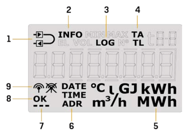

Het gaat om de eerste 2 icoontjes onder de teller.
Overigens, misschien wel handig om te weten: als je een warmte-apparaat niet gebruikt en de kranen staan open is er toch verbruik. Dat kan circa 4 GJ per jaar zijn. Dat zou verschillende redenen kunnen hebben: lekken van warmte of verlies door verwarming ter voorkoming van een legionellabesmetting.
