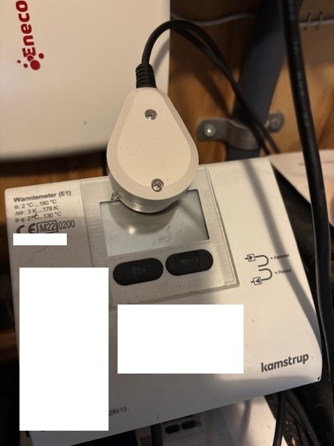

Hij zit:
Afbeeldingslocatie: https://tweakers.net/i/CfwP8dd5rx9KOBy8nfUKi9HnR3s=/x800/filters:strip_icc():strip_exif()/f/image/7NaSw9R1MnMzabjeF2LT3qSE.jpg?f=fotoalbum_large
Alleen er komt weinig verbruikersdata door helaas, dit zit erin:
/ECM5ecm-02-24-cg-0815408678
1-3:0.2.8(50)
0-0:1.0.0(240411211525W)
!B2B2
Overigens moest de monteur kabels vanuit de warmtemeter anders positioneren. Dus het is geen goed kastje voor grootschalige uitrol.
Monteur is een uur bezig geweest

  • ajbu
  • Laatst online: 07:55
Tweak_ers schreef op donderdag 11 april 2024 @ 22:23:
Hij zit:
1-3:0.2.8(50)
!B2B2
Het datagram geeft DSMR versie 5.0 aan maar heeft dus helemaal geen verbruikersdata. 1-3:0.2.8 is de P1 output version (50 = 5.0); 0-0:1.0.0 is date-timestamp van de het bericht (11 april 2024 21:15). De CRC checksum B2B2 klopt dus dit is inderdaad het hele bericht. Meest waarschijnlijk lijkt me dat de monteur de kabel naar de warmtemeter niet goed heeft aangesloten en er dus geen data uit de warmtemeter gelezen wordt, waardoor de ECM dus lege datagrammen verstuurd.

Eneco heeft na maanden de digitale stadsverwarmings meting werkend gemaakt.
De MB1 en MB2 aansluitingen gaan gezamelijk naar de digitale kampstrup meter van de stadsverwarming en de
digitale flowIQ 2101 module voor het warm tapwater !
Beide 2 metingen met 2 draadjes onder 1 schroefje !
k Zou de p1 data willen gebruiken op mn home wizard scherm maar geen idee hoe?
Afbeeldingslocatie: https://tweakers.net/i/ssnV4i4Sv7zHnR8t2zwg5M8Grpk=/x800/filters:strip_icc():strip_exif()/f/image/7ayr3VCnojLvqOcH2wNtdWvT.jpg?f=fotoalbum_large

hadden ze deze niet verzegeld?

Nee je kan het modem deksel gewoon open doen. Zijkant links en rechts klipjes indrukken.
De ts aansluitingen zijn voor het evt aan of uitschakelen van een boiler.
Waarschijnlijk via hun toon app.

Bij mij heeft'ie hem niet eens echt dicht geklikt, dus makkelijk af te halen. Makkelijkst is om het P1-rubbertje er eerst af te halen.
Vraag me wel af eigenlijk waarom de warmtemeter niet aan die module is gekoppeld bij mij, hij zei dat dat later ging gebeuren... maar misschien had zijn administratie nog niet door dat tussen plaatsen van de eerste module en nu de herplaatsing met stroom, er een nieuwe warmtemeter is geïnstalleerd die wel al een draadje heeft.

Ik lees mijn stadswarmte meter nog steeds uit met de near IR kop. Werkt uitstekend is stabiel en tot noch toe geen probleem met de batterij omdat het IR-circuit is geactiveerd. Draait vanaf 9 februari 2023 op deze manier.
Don't be naive, you are not the customer - you are the product!
Ik ben in staat dat te gaan doen inmiddels. Ik heb zo'n IR kop al een paar jaar liggen en zie net dat er tegenwoordig een ESP Home component voor is.

Hou er rekening mee dat in de slimme meter een reed-relais kan zitten welke het IR-circuit activeert. Als de IR-kop verkeerd is geplaatst (of er zitten geen magneetjes in) kan het zijn dat je geen resultaat krijgt. Lees ook uitvoerig de specs van de slimme meter om te controleren of dit ook zo is. Er is in het verleden al veel over gezegd en geschreven.

Ik werk met Home Assistant en gebruik een near-IR kop om de Kamstrup 403 meter uit te lezen. Werkt met een scan-interval van 120s al 4,5 jaar zonder de batterij in de Kamstrup te hebben vervangen.

De IR-kop die ik heb gekocht geeft nu 404 maar deze zou je kunnen proberen: https://nl.aliexpress.com/item/1005002692498946.html
De IR-kop zit bij mij met het USB draadje naar boven dit is belangrijk omdat in de 403 een reed-relais zit en in de IR-kop een magneetje. Als die twee boven elkaar geplaatst zijn, wordt het IR circuitje op de 403 geactiveerd. Heb je de plaatsing van de IR-kop verkeerd gedaan, dan krijg je geen data over-en-weer. In dit draadje heb ik dat al vaker aangehaald. Voor HA gebruik ik de https://github.com/golles/ha-kamstrup_403 integratie (officiele) Zelf heb ik nooit last van uitval of gemiste data maar ik gebruik een spin-off van de officiele.

Sorry, ik snap dat stekker trekken niet zo - de weerstand bedoel ik dan eigenlijk. De meter meet nu en daar kom je niet onder uit. Evenals het feit dat je er nu niet onder uit komt om handmatig de meterstanden te moeten doorgeven. Daarmee zit je eigenlijk alleen jezelf in de weg.
Toegegeven dat het iets omslachtiger is dan een P1 poort aansluiting en de helpdesk van ENECO er niets van snapt, via de near-IR kop kan ik prima de meter uitlezen (al 4 jaar onafgebroken). Als de batterij dreigt op te raken doe ik even een belletje naar ENECO en dan hebben ze vier keuzes, adapter module erin en op de 230V, losse poweradapter aansluiten, batterij vervangen of geen metingen meer. Ik heb de Kamstrup 403 aangesloten op HomeAssistant.
Afbeeldingslocatie: https://tweakers.net/i/DWOK2fxbRpAOhEfrNck7_pMEFr8=/fit-in/4920x3264/filters:max_bytes(3145728):no_upscale():strip_icc():strip_exif()/f/image/bg9G3LdUwszEcyyAxdYOzG9C.jpg?f=user_large

Nibblebit schreef op vrijdag 2 oktober 2026 @ 13:28:
Hij gaat de batterij niet leeg trekken, dat is niets om je zorgen over te maken.
