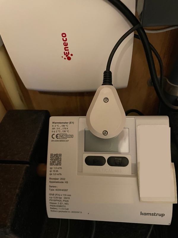

nielsteekens schreef op woensdag 16 november 2022 @ 18:26:
Stekker er uit getrokken, m-bus kabel losgeschoefd en in mijn eigen ali mbusmaster2usb dingetje geschroefd. Via mbus-serial-scan de meter ontdekt en met mbus-serial-request-data een keurig XML telegram van de meter gekregen. Dat werkt dus prima. Nu nog een deftig python scriptje maken die elke dag een update maakt.(en kijken hoe lang de meter battrij dan meegaat..)
Volgende puntje is zowel het eneco kastje als mijn eigen interface aansluiten, twee mbus masters is niet de bedoeling op mbus. eens kijken of ik mijn inderface op listen-only kan zetten om zo mee te listen op de master commando's van het eneco kastje. Als er iemand ervarig mee heeft hoor ik het graag
Ben je hier nog verder meegekomen?
Ik heb hier ook zo geweldige module, en ben momenteel van plan de M-bus zelf te gaan uitlezen.
Maar het zou wel "handig" als die Eneco module mee kan lezen.

Die meter zelf is toch een Kamstrup Multical 603?
Is dit dan niet een alternatief zonder verder te rommelen met de al bestaande connecties?
github.com/golles/ha-kamstrup_403
Ik zie in deze thread ook nog het een en ander voorbij komen.
Ik ga wellicht ook nog wel even aan de knutsel om te zien of ik wat voor elkaar krijg.

Paul - K schreef op maandag 30 januari 2023 @ 23:27:
Die meter zelf is toch een Kamstrup Multical 403?
Ja, zo heb ik het opgelost (en de stekker van het Eneco kastje ligt eruit….)

Henkes schreef op dinsdag 31 januari 2023 @ 07:28:
https://m.nl.aliexpress.c...tewayAdapt=gloPc2nldMsite
Kan ook echter is de mbus uitlezen een robuustere oplossing. Het oogje kan immers verplaatsen.
En op moment dat ik de meter zelf kan uitlezen voegt die eneco module niets toe. Dus kan die er uit.

Ik lees mijn stadsverwarmingmeter uit met een near IR lezer/schrijver (Kamstrup MultiCal 66C / HA en mc66c integratie). Dat gaat perfect maar ik vroeg mij wel af hoelang de batterij nu nog mee gaat dus Eneco gebeld. Ik moest contact opnemen met de TD maar heb dat even nagelaten. Kreeg vandaag een SMS dat er morgen een monteur komt (werd niet gezegd waarom) maar het gebied rondom de meter moet vrijgehouden worden. Blijkbaar toch slapende honden wakker gemaakt?
Als ik de P1 niet mag gebruiken mag meneer Heijmans weer vertrekken. Maar is het echt zo erg als ik hier lees? Ben ik beter af als ze de slimme warmtemeter niet plaatsen?
Ze hebben niet verteld waarom ze komen dus ik mag ook aan de deur weigeren. Eigenlijk hoop ik dat ze een adapter op de meter komen zetten.

Update: zojuist is de slimme meter hier ook geplaatst, een Kamstrup Multical 403 (ik ben een niet vrijwillige Eneco klant).
IR kop erop gezet (op z'n kop) integratie voor HomeAssistant geïnstalleerd (https://github.com/golles/ha-kamstrup_403) en werken... het was allemaal minder vervelend dan ik dacht. Lees interval is naar wens in te stellen en er is een parameter die waarschuwt als de batterij bijna op is dus dat geeft mij vertrouwen om met een hoge frequentie de meter uit te lezen. Helaas viel het toevoegen van een 24v adapter of 230v aansluiting van de 403 niet onder het takenpakket van de monteur.

Ik heb precies dezelfde setup als jij, zelfde meter en sensor ziet er ook hetzelfde uit. Werkte ook allemaal redelijk out of the box in Home Assistant. Vroeg me alleen wel twee dingen af 1 hoe zorg je er voor dat de sensor goed op de meter blijft liggen? Heb hem er nu nogal onhandig opgelegd met wat gewicht erop zodat ie niet valt maar ben bang dat ie bij wat trilling verschuift. En 2 heeft jou sensor een batterij?

Welke IR kop heb je gebruikt? Eind van de maand ga ik verhuizen naar een woning met stadsverwarming van Eneco welke ook voorzien is van de 403. :)

Ik heb deze besteld: https://nl.aliexpress.com/item/1005003509520122.html was best snel binnen (10 dagen) en werkt dus goed.

Ik had deze besteld: https://nl.aliexpress.com/item/1005004351799379.html
Let op near IR.

1: De meter is gemonteerd onder een hoek en op het display zitten twee uitstekende puntjes waar de IR-kop mooi in valt. Maar beneden verschuiven doet de IR-kop dan ook niet. Dubbelzijdige tape zou je ook nog kunnen gebruiken. Erop leggen is voldoende in mijn geval. Ik weet niet meer of ik intern het printje misschien 180 graden heb gedraaid. Maar het zit nu goed en de metingen zijn 100%
2: Ik heb een batterij erin zitten. Als de magneet het IR circuit activeert, dan zal er altijd wel spanning doorheen lopen. Ik zie overigens geen zegels meer op de 403 zelf zitten. De ECM heeft wel een soort verklikker die ziet dat het kastje geopend wordt. Dit is eenvoudig te bypassen overigens.

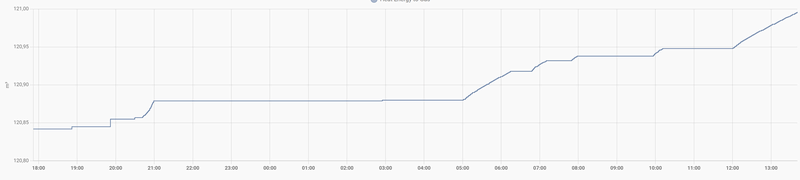

Dat het energy dashboard slechts 1x per uur bijwerkt is bekend. ;) Ik keek naar 1 van de data sensoren die vanuit de integratie komt. Die update, blijkt nu, vaker, maar ik had zelf niet verwacht dat er zoveel "'vlakke" periodes in zaten. Hierdoor dacht ik dat het updaten vanuit de integratie beperkt (elk uur) was.
Inmiddels hangt de lezer er wat langer aan en zie ik inderdaad veel vaker updates.
Afbeeldingslocatie: https://tweakers.net/i/zxz99A155OvS3qrfedLkqFnLOZo=/800x/filters:strip_exif()/f/image/cd4w5YRg3EJAhqMoWIu2Mr2z.png?f=fotoalbum_large
[ Voor 6% gewijzigd door new_guy op 09-03-2023 13:44 ]
  • Gameboy
  • Laatst online: 22-11 15:32
Ah ja, die grafiek is idd duidelijk! Ik heb niet alle stapjes geteld, maar zo heel grofweg lijkt vooral het stukje tussen 05:00 en 06:00 uur wel ongeveer 60 stappen te zijn. Dat komt overeen met een interval van 60 seconden!

Zeker!
Gisteravond rond 19:45 uur (mijn tijdstip van mijn post) zie je een enkele ''rechte hoek'" update, vandaar de vraag. :+ Inmiddels dus dik tevreden met de data. :P

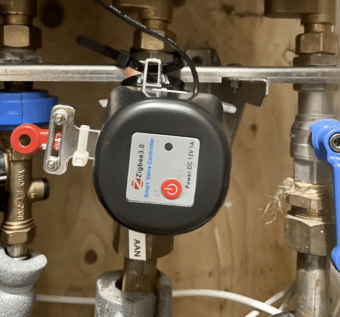

Afgelopen week waren we op vakantie, kleppen van de stadsverwarming staan dicht (kranen dicht) en warm water is niet verbruikt. Toch zie ik onderstaand verbruik (lees interval 10 minuten), ook op het display gezien dat deze waarde dan een flow aangeeft dus het is geen leesfout en wordt waarschijnlijk wel gezien als verbruik. Hier ben ik niet blij mee!

Nibblebit schreef op zondag 7 mei 2023 @ 17:24:
Electrische set? Legionella modus?
  • DJP!
  • Laatst online: 22:15
Heb je de ingaande leidingen ook dicht gezet? Dit lijkt op de “comfort” modus. Deze modus zorgt ervoor dat de warmte wisselaar warm blijft zodat je niet (heel erg) lang op warm water hoeft te wachten.

Ingaande leiding vanuit de gas gestookte warmtecentrale heb ik niet afgesloten alleen de inkomende en uitgaande leiding van de CV. Of het een anti-legionella/comfort voorziening in de warmtewisselaar is kan ik dan inderdaad testen door de ingaande en uitgaande leiding vanuit de stadswarmtecentrale dicht te draaien maar volgens mij zit er in de warmtewisselaar geen (elektrische) klep, alleen die op de CV installatie voor de thermostaat in de woonkamer.

Als je het systeem afsluit, dan maar 1 klep afsluiten ivm drukverschillen. Die tweede zit er voor onderhoud als er iets vervangen moet worden.

Draai alle (4) kranen dicht als je weggaat en dit lekverbruik stopt. Als het daarna nog niet stopt moet je de kranen laten vervangen!
Als je bijvoorbeeld alleen warmwater gebruikt voor douchen en niets voor verwarmen kun je ongeveer 3 a 4 GJ besparen door de warmwater kraan kort open en weer dicht te draaien voor de douche. De 3 a 4 GJ is de overhead van een installatie als alleen de warmwater open staat en je verder niets verbruikt voor verwarming (verwarmingskranen dicht).
Er is dan geen veteranenziektebescherming nodig omdat er geen warm water wordt bewaard. Het water blijft niet warm als de kraan wordt dichtgedraaid. Het is natuurlijk niet zo comfortabel om steeds de kraan open en dicht te draaien.

Het is inderdaad willekeurig sluipverbruik en geen "regeling" in de zin van een voorziening om voor te verwarmen of bacterievorming tegen tegen te gaan, dan zou er een systeem/patroon achter zitten.
Afbeeldingslocatie: https://tweakers.net/i/_nBX5trpf2zb4W1VSQGmLZ0QHFU=/800x/filters:strip_exif()/f/image/o4bMNIRswh95TZgNbUj8oToh.png?f=fotoalbum_large
Bovenstaand het sluipverbruik. 09:10 heb ik de hoofdklep eens dichtgedraaid en inderdaad de flow springt naar nul. Maar ja om nu elke ochtend de kleppen open te draaien en iedere avond weer dicht is ook weer zoiets. Ik leg het eens voor aan Eneco. Kleppen opendraaien resulteert onmiddellijk in een flow van 2 l/h het zou natuurlijk met de druk op de leidingen te maken kunnen hebben. Ik ga ook eens experimenteren met het niet volledig open draaien van de kleppen.
Voor het automatisch openen en sluiten kan een smart valve control gebruikt worden. Deze draait dan de kraan open of dicht. Dat kan je dan automatiseren met timer of sensoren. Kraan kan hiermee alleen helemaal open of helemaal dicht gedraaid worden. Ik had zelf niet veel succes met het 'afknijpen', wel benieuwd of anderen hier meer succes me hebben.
Stevig bevestigen van zo'n controller is wel lastig omdat de meegeleverde beugel niet goed om de kraan en buis past.

Ook ik heb sinds vorige week een Eneco 'slimme' meter gekregen door bezoek van Heijmans. Had mij er van tevoren onvoldoende in verdiept en vertrouwde op de wet- en regelgeving omtrent slimme meters waar de DSMR-standaard ook voorziet in warmtemeters. Nou dat was een figuurlijk koude douche die ik hier niet hoef te herhalen denk ik. ;(
Wat ik absoluut niet wil is alle data naar Eneco sturen en via de cloud de boel weer naar binnen trekken. Ik weiger mee te gaan in zo'n conceptueel kapot design.
Ik heb zoals vele recente installaties een Kamstrup Multical 403 en de beruchte ECM hangen.
De info/oplossingen staan her en der en wilde even een samenvatting maken van alles wat ik heb gevonden, wellicht handig voor nieuwkomers of een start voor een overzicht.
Allereerst...
Ik maakte een aantal foute aannames.
Ik dacht dat de 'mbus'-enabled Kamstrup wel even gekoppeld kon/zou worden met de elektriciteitsmeter. De monteur had hier nog nooit van gehoord (ik zei: gasmeters worden dat ook, kijk hier de DSMR standaard van Netbeheer Nederland!!1!1) Fout: meter-bus ≠ modbus (hoewel beide vaak afgekort tot mbus). De Kamstrup of de ECM kan dus op ontwerpniveau al helemaal niet praten met de Nederlandse standaard van meters. :/
De meter-bus is een bus, en dus zou je denken dat je daar vast op 'mee kan luisteren'. Fout: dat gaat niet zo eenvoudig, omdat het een actief protocol is en er in principe maar één 'master' is (de ECM). Het passief capturen van de communicatie tussen de ECM en de Kamstrup over Meter-Bus lijkt me een moeilijk geval worden en ik moet dan alsnog de data frequent naar Eneco sturen (bij voorkeur niet).
Ik was blij te zien dat er een P1-poort zichtbaar was onder de kap van de ECM en dat die sowieso zou gaan werken als alternatief. Fout: Eneco heeft de P1-poort uitgezet zoals hier uitgebreid aan bod is gekomen, wee-tee-ef. 8)7
Ik las over het gebruik van een IR-oog en ging er van uit dat het gaat om een pulsmeter en dat ik daarmee alleen het relatieve instantane verbruik zou kunnen meten. Fout: het gaat om serieuze twee-weg communicatie over IrDA met een Kamstrup/KMP protocol dat reeds is gereverse-engineered. Oke dan! Met een IR-oog kan je dus parallel aan de Eneco ECM de Kamstrup-meter direct en volledig uitlezen. :D
Wat wil ik bereiken?
Data/verbruik in eigen Influx op hoge resolutie (met name lange termijn en alerts, eigen scripting) en parallel daaraan een integratie in Home Assistant (gemak / automation). De adapter van de ECM uit het stopcontact trekken, maar wel inzetbaar houden (bij problemen/verhuizen makkelijk terug.)
Hoe wil ik dat doen?
De IR-oog-aanvliegroute
Momenteel neig ik naar de oplossing met een IR-oog, omdat je dit echt parallel/onafhankelijk van de Eneco ECM doet. En die dan bijvoorbeeld elke 5-20 minuten de standen te laten uitlezen. Eigenlijk zou ik dit elke minuut willen doen, maar ik ben dan ook bang voor het snel leegtrekken van de batterij. Ik lees ook verschillende ervaringen over het 'wakker houden' van de meter; de één zegt dat frequent uitlezen nodig is, de ander dat alleen het gebruik van een magneet voldoende is, etc.
Mocht Eneco voor service langskomen kan ik die heel eenvoudig tijdelijk weghalen en ontkennen dat ik er zelf iets mee doe. :9
Het uitzoeken van het juiste IR-oog (hardware) viel trouwens nog niet mee. Er moeten magneten in zitten, maar welke heeft de goede uitlijning daarvoor? En blijft hij daarmee ook echt zitten of heb je een 3D-printer nodig voor een houder wat anderen weer zeggen nodig te hebben? En zijn er nog verschillen in de IR-frequenties en dergelijke?
Standaard-oplossingen zijn vaak merkloos aangeboden op de site van meneer Ali. E. Ik had echt geen idee welke van de 100 in de zoekresultaten nou voor mij gaat werken. Compatibiliteit bij de Ali. E.-aanbieders is nauwelijks genoemd en zelden staat er iets over warmtemeters of Kamstrup bij. Bijna niemand post de link naar welke werkte en als die er wel stond is die niet meer verkrijgbaar.
Het originele IR-oog van Kamstrup zelf kost bijna €300 dus kostentechnisch echt geen optie. 8)7 :(

Vriendelijke Heijmansman heeft vandaag een Kramstrup geïnstalleerd en na overleg met zijn collega's, komt er iemand een stopcontact aanleggen.
Hij dacht dat de P1-poort gewoon uit te lezen was...
Het domme: ik heb ook warm water van Eneco, maar die analoge meter blijft gewoon zitten en moet ik dus zelf blijven doorgeven. En de HomeWizard watermeter past daar ook niet op...

Ik heb ook warm water en stadswarmte van Eneco beiden. Binnenkort komen ze sleutelen aan de warmwateraansluiting (de warmtemeter hebben ze een tijd geleden al vervangen), en daarbij werd er in de brief ook iets vermeld van de boel verslimmen. Het zal mij benieuwen wat ze nu precies gaan doen: de warmtemeter is op dit moment ook niet zo slim wegens geen module. Op een nieuw stopcontact waar Eneco op mijn kosten meters gaat aansluiten zit ik in ieder geval niet te wachten, dus die mogen ze achterwege laten, maar of ze dan nu wel iets van plan waren met een module weet ik niet. We gaan het zien als de monteur er is.

Die IR oplosing,.... Dat zie ik niet heel erg zitten. Wat als bijv. je batterij leeg is van de meter en je merkt dat niet optijd? Wat brengt eneco dan in rekening qua gebruik?
Krijg je via de IR ook de flow en temperaturen door overigens?
Modbus uitlezen lijkt me wel beter? Maar begrijp dat dat niet werkt met HA?
Sja dan maar wachten op een juiste P1 poort?
Ja, je ziet ook de flow en temperaturen in HA. Ik heb er een automation aangekoppeld, als de InfoEvent waarde veranderd dan moet ik even kijken wat er aan de hand is (krijg dan een notificatie op mijn telefoon). Als het de batterij is laat ik Eneco langskomen en vraag vooraf of ze een adaptermodule mee kunnen nemen of de P1 poort activeren. Ik draai nu ruim een jaar met een IR lezer en een interval van 5 minuten.
