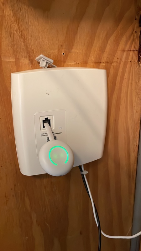

@mr.DJ95 Blijft bij mij vanzelf zitten want de meter is onder een lichte hoek geplaatst. Daarnaast zorgen de ingebouwde magneten ook lichtjes voor stabiliteit.De IR-kop wordt uitgelijnd door twee uitstekende plastic pinnetjes die op het display zitten.

  • mr.DJ95
  • Laatst online: 15:00
Nibblebit schreef op zondag 19 november 2023 @ 15:26:
Ik heb hem besteld, zit wel even levertijd op maar als dit de enige manier is om zicht te krijgen op je eigen "slimme" meter so be it.
API van Eneco voor zulke toepassingen is ver te zoeken helaas.

  • SH007
Bij mij is sinds kort ook zo'n kastje geplaatst. Deze is echter voorzien van een "Eneco Z-Wave Add-on Module". Heeft iemand hier al ervaring mee? Dit zou een mooie manier kunnen zijn om eenvoudig met bijvoorbeeld Home Assistant en een Z-Wave stick uit te lezen.
Afbeeldingslocatie: https://tweakers.net/i/tYaO0HKV7M48Kgphlb25u2dOOLg=/x800/filters:strip_icc():strip_exif()/f/image/dAGflh0EnlwsXod9kKIG6TeC.jpg?f=fotoalbum_large
[ Voor 42% gewijzigd door SH007 op 18-02-2024 14:14 . Reden: foto toegevoegd ]

@SH007 Nice! Als je m in pairing mode weet te krijgen (ik zie zo snel geen schakelaartje), wie weet waar de Z-wave integratie mee komt? (moet je wel een Z-wave stick hebben idd).
Don't be naive, you are not the customer - you are the product!
  • SH007
Nibblebit schreef op maandag 19 februari 2024 @ 14:38:
Ik heb een Z-wave stick besteld om te proberen. Maar idd, geen idee hoe 'm in pairing mode te krijgen, en als dat lukt: ook geen idee of de Z-wave integratie van home-assisant hier iets mee kan... Ik heb geen ervaring met Z-wave dus als iemand een idee heeft is dat welkom!

@Nibblebit @ajbu op internet is helemaal niets te vinden over deze add-on.
Na een speurtocht door de Eneco klantenserivce, kastje-muur-kastje, 3x afgewezen worden en weer doorvragen, etc heb ik een beetje antwoord van Eneco:
Bij na vraag hebben wij twee Eneco Conect Modules in de omloop, de ene heeft de z-wave add on erin zitten de andere niet.
TWTG heeft de z-wave add on ontwikkeld, maar deze is niet in werking, op dit moment kunt je er niets mee doen.
Daar komen we dus nog niet verder mee.

Afbeeldingslocatie: https://tweakers.net/i/CfwP8dd5rx9KOBy8nfUKi9HnR3s=/x800/filters:strip_icc():strip_exif()/f/image/7NaSw9R1MnMzabjeF2LT3qSE.jpg?f=fotoalbum_large
Alleen er komt weinig verbruikersdata door helaas, dit zit erin:
/ECM5ecm-02-24-cg-0815408678
1-3:0.2.8(50)
0-0:1.0.0(240411211525W)
!B2B2
Overigens moest de monteur kabels vanuit de warmtemeter anders positioneren. Dus het is geen goed kastje voor grootschalige uitrol.
Monteur is een uur bezig geweest
[ Voor 8% gewijzigd door Tweak_ers op 11-04-2024 22:27 ]

Tweak_ers schreef op donderdag 11 april 2024 @ 22:23:
Hij zit:
1-3:0.2.8(50)
!B2B2
Het datagram geeft DSMR versie 5.0 aan maar heeft dus helemaal geen verbruikersdata. 1-3:0.2.8 is de P1 output version (50 = 5.0); 0-0:1.0.0 is date-timestamp van de het bericht (11 april 2024 21:15). De CRC checksum B2B2 klopt dus dit is inderdaad het hele bericht. Meest waarschijnlijk lijkt me dat de monteur de kabel naar de warmtemeter niet goed heeft aangesloten en er dus geen data uit de warmtemeter gelezen wordt, waardoor de ECM dus lege datagrammen verstuurd.

Eneco heeft na maanden de digitale stadsverwarmings meting werkend gemaakt.
De MB1 en MB2 aansluitingen gaan gezamelijk naar de digitale kampstrup meter van de stadsverwarming en de
digitale flowIQ 2101 module voor het warm tapwater !
Beide 2 metingen met 2 draadjes onder 1 schroefje !
k Zou de p1 data willen gebruiken op mn home wizard scherm maar geen idee hoe?
Afbeeldingslocatie: https://tweakers.net/i/ssnV4i4Sv7zHnR8t2zwg5M8Grpk=/x800/filters:strip_icc():strip_exif()/f/image/7ayr3VCnojLvqOcH2wNtdWvT.jpg?f=fotoalbum_large
