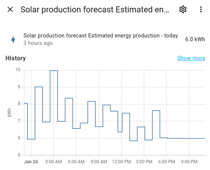

rens-br schreef op woensdag 24 januari 2024 @ 19:15:
Even iets anders. Ik durf het hier bijna niet te zeggen. Maar ik heb met een schuin oog naar Home Assistant gekeken dit weekend. Mijn airco (FGlair - Fujitsu airco) werkt namelijk niet lekker in Domoticz. Hardware toevoegen ging echt heel eenvoudig. Maar de flexibiliteit van Dzvents miste ik wel. En gezien de 30 scripts die ik heb draaien, is het nog best wel werk om zaken over te zetten. Het is mooie software, maar ik ben nog lang niet om.
Ik heb sinds deze maand een setje Daikins. Daarvan stond in de brochure "MET Wifi module". Mooi, Domoticz ingeregeld op de IP adressen en gaan met dat ding. Ik kreeg van 1 van de units reactie, van de anderen niet. Wat blijkt, er is een A,B en C versie van die module. A is uitgefaseerd. B heeft een lokale API die Domoticz uit kan lezen en C heeft alleen een cloud API :F -O- .
Dus ik heb HomeAssistant eens een poging gegeven. Die werkt wel goed en snapt alle units *O* .
Maar hold yer horses. Wat ik briljant aan Domoticz vind zijn de staafdiagrammen. Verbruik netjes per uur, per dag, per maand etc. Het geeft echt heel duidelijk overzicht in verbruik. HomeAssistant.... not so much:
Afbeeldingslocatie: https://tweakers.net/i/FSskHgkU5nq0GpuabwYo5BkoEOs=/full-fit-in/4000x4000/filters:no_upscale():fill(white):strip_exif()/f/image/9bQymD5M7iWMS6yMNE7BRpBN.png?f=user_large
Dan heb ik ook Solar Forecast erin gezet, eens zien wat ik morgen ga vangen. Domoticz met de opbrengst van vandaag en HA met de schatting van vandaag:
Afbeeldingslocatie: https://tweakers.net/i/6Hr3j6OXI4Ln0lTObz8BJAyGs60=/full-fit-in/4000x4000/filters:no_upscale():fill(white):strip_exif()/f/image/NdFQLKRyzzNNDEPM1ZIGY2tc.png?f=user_large
Afbeeldingslocatie: https://tweakers.net/i/nLV-leX1mpqx9PhiemguHyU7t-Y=/full-fit-in/4000x4000/filters:no_upscale():fill(white):strip_exif()/f/image/Q3DTYrkTXkWB8JOeBd2M8J8u.png?f=user_large
}:| Ten eerste produceer ik in de nacht geen stroom HA.... Ten tweede ziet het er totaal niet uit. Ik wil het hebben zoals Domoticz het doet. Kan wel overigens. Dan moet ik met Grafana, InfluxDB en Yaml gaan #$%ten en daar heb ik echt geen zin in.
Nog iets, ik zag ergens een overzichtje waar één van de HA databases inmiddels 3GB was geworden en men zich afvroeg hoe ze dat dan weer moesten fixen. :o
Nu wilde ik alleen het verbruik van de airco's weten. Dus ik zit nu te denken aan een ZWave plug/module die ik voor de stekker van de AC zet zodat ik daar kan meten en dat in Domoticz kan voeren zodat ik weet wat ze doen.
Edit : exporteren van verbruiksdata uit HA is dus ook niet mogelijk..... Iets wat ik heel vaak gebruik in Domoticz.
