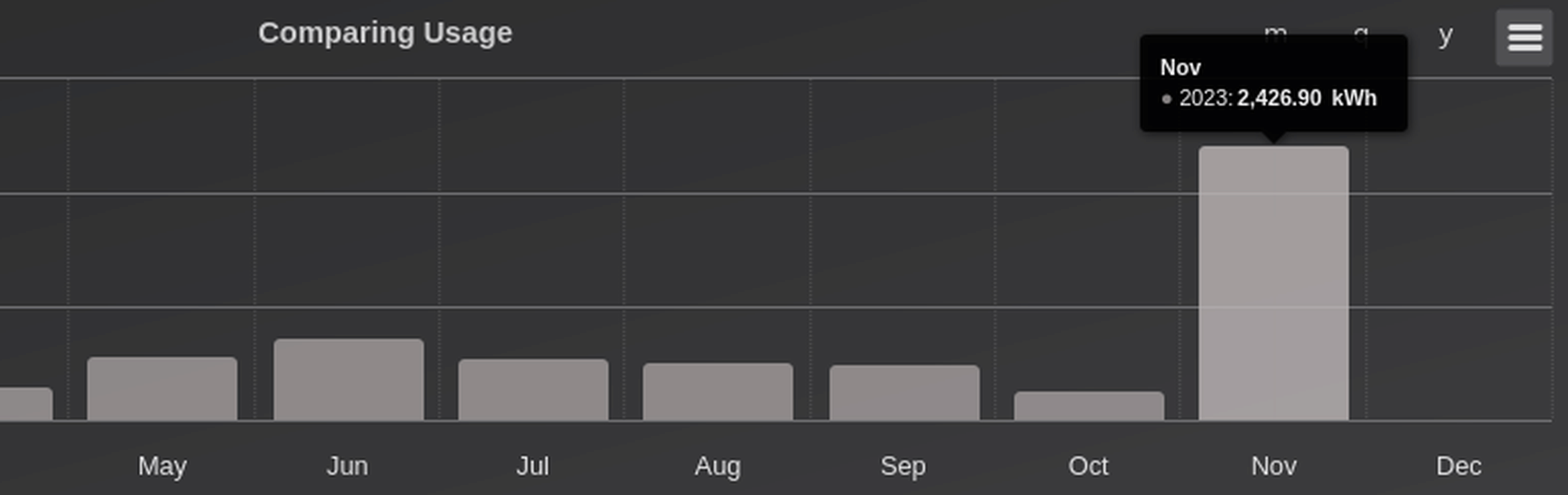

Blijf hier toch ook stoeien met random hangs. Lijkt door dzvents te komen, maar ik zie niet waar ik dan verder moet zoeken. Ook met debug blijft er weinig aanknopingspunt over.
Dit zouden scripts kunnen zijn, maar ook enkele plugins die via dzvents werken.
Iemand enig idee hoe ik er bijvoorbeeld achter kom wat er voor deze melding zorgt?
2023-11-15 11:02:25.896  Error: EventSystem: Warning!, lua script /home/pi/domoticz/dzVents/runtime/dzVents.lua has been running for more than 10 seconds

MikeyMan schreef op donderdag 16 november 2023 @ 11:19:
Gebruik je waarschijnlijk een os.execute in een van je scripts, zie dit draadje voor tips:
https://domoticz.com/forum/viewtopic.php?t=34103

Knielen schreef op donderdag 16 november 2023 @ 11:44:
das een goed aanknopingspunt.
ik had al gezocht op:
sudo grep -wirn curl <domoticz dir>/scripts
Nu maar eens proberen met
sudo grep -wirn execute <domoticz dir>/scripts
edit: kom wel execute tegen, maar geen enkele maal os.execute.
Scripts zijn ook vrij straightforward:

edit: Als ik pvoutput zie, zou dat weleens het issue kunnen zijn. Ik zie namelijk niet elke vijf minuten een update.
Afbeeldingslocatie: https://tweakers.net/i/Z30Ve-bspDyAumk7BD5YAGw1f-s=/full-fit-in/4000x4000/filters:no_upscale():fill(white):strip_exif()/f/image/Y9oFKqsQiDJi28V7JB8Sgzuj.png?f=user_large

Ik heb een quirk in de maandtotalen die ik niet opgelost krijg :?
Oorzaak is een bug in Enphase die eens in de zoveel maanden de counters reset, met overflows tot gevolg. Deze corrigeer ik dan in de dagtotalen (kWh meter) door de waarde in de database aan te passen.
Echter, deze keer blijft het maandtotaal op standje "superhoog" staan:
Afbeeldingslocatie: https://tweakers.net/i/dAngTdapEH7NkXDOBUBbsy4dm08=/full-fit-in/4000x4000/filters:no_upscale():fill(white):strip_exif()/f/image/T2IC4eYtQABjmK4KQfk7v62I.png?f=user_large
$ sqlite3 domoticz.db 'select * from METER_CALENDAR where DeviceRowID==39'
39| 7690| 387337|2023-11-09
39| 1657| 388994|2023-11-10
39|13187| 402181|2023-11-11
39| 2150|2713622|2023-11-12
39| 1238|2714860|2023-11-13
39| 2809|2717669|2023-11-14
39| 7442|2725111|2023-11-15
Op 12 november is er dus een reset geweest van de totale counter (3e kolom). Ik heb in de 2e kolom (dagtotalen) de stand aangepast naar de werkelijke waarde.
Wat ik altijd begreep is dat de maandtotalen worden opgemaakt door de dagtotalen op te tellen. Blijkbaar werkt dat hier niet. Het lijkt erop alsof hij de totale counter gebruikt. Echter, toen de totale counter eerder naar 0 werd gereset, leverde deze correctie geen problemen op.
Iemand een idee?

Zwartoog schreef op dinsdag 28 november 2023 @ 09:10:
Iemand een idee?
Even hierop terugkomen. Het lijkt erop dat Domoticz voor het (snelle) jaaroverzicht "slim" probeert te zijn en de totaaltellerstanden per maand van elkaar aftrekt. Ik vermoed dat er wel wordt gecheckt of er een reset in de standen zit, ofwel als de totaalteller ineens omlaag gaat.
Via "Report" komen wel de juiste waarden naar boven - al corresponderen deze wederom niet exact met de standen van het snelle overzicht.
Uiteindelijk heb ik de totaalteller van de afgelopen maanden retrospectief aangepast, zodat er nu geen gekke sprongen in zitten.
