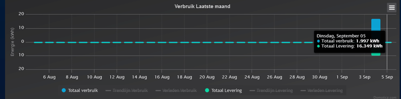

klump4u schreef op dinsdag 22 augustus 2023 @ 18:31:
Als je een nieuwe p1 meter aanmaakt in Domoticz en die werkt kun je de oude sensor editten en remplaceer naar de nieuwe, de oude is dan weg en de data is naar de nieuwe gemigreerd.
Heeft iemand al eens een nieuwe slimme meter met daaraan dezelfde sensor als de vorige slimme meter?
Ik krijg nu een mega piek in mijn grafieken te zien, waarschijnlijk om dat de nieuwe meter vanaf 0 begint.
Afbeeldingslocatie: https://tweakers.net/i/awz768nlUibQOSdpt0d0P6YwVqQ=/800x/filters:strip_exif()/f/image/d57xzo9WAQrJfpQMiMva9k8M.png?f=fotoalbum_large
Overigs staan de waarden van de andere balkjes gewoon wel goed alleen die van gisteren is dus zo groot dat de anderen heel klein worden afgebeeld
Zie hier maar:
Afbeeldingslocatie: https://tweakers.net/i/nHVIs0VJEpgl9yFHGWoLmZgtwHg=/800x/filters:strip_exif()/f/image/e8YZHRrYwv1QmWkpGqBzrhlV.png?f=fotoalbum_large
Afbeeldingslocatie: https://tweakers.net/i/e2YgEXcLMTL2vXB_SABSwfELFog=/800x/filters:strip_exif()/f/image/ZY1dxTXvaCznNZfWcEyUPZ2R.png?f=fotoalbum_large
[ Voor 33% gewijzigd door cooper_s1 op 05-09-2023 15:51 ]

cooper_s1 schreef op dinsdag 5 september 2023 @ 15:46:
Zie hier maar:
Volgens mij met de muisaanwijzer erop gaan staan en dan shift of ctrl induwen en tegelijkertijd rechter of linkermuisknop, dan kun je die dag verwijderen
  • cooper_s1
  • Laatst online: 28-10 20:51
cooper_s1
MINI's rule
klump4u schreef op dinsdag 5 september 2023 @ 16:14:
Geweldig! Dat werkte inderdaad. Dus met Shift ingedrukt en linkermuistoets, mijn dank is enorm @klump4u !

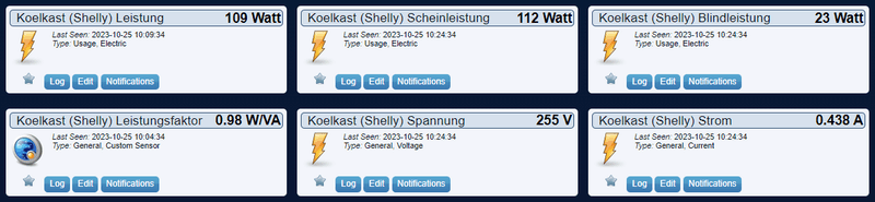

  • M.v.Veelen
  • Laatst online: 29-10 16:57
M.v.Veelen
Ik heb een aantal Shelly PlugS aangeschaft en geflasht (OTA) met Tasmota. Dat gaat super simpel en zonder solderen dus.
Nu registreren deze ook het stroomverbruik en worden per PlugS een aantal devices aangemaakt waarvan ik niet goed begrijp wat nu precies wat is (die MQTT plugin maakt er ook allemaal Duitse teksten van helaas). Translate helpt me ook niet echt, ik heb de letterlijke vertalingen hieronder gezet:
Leistung = Prestatie (?)
Scheinleistung = Schijnbare kracht (?)
Blindleistung = Blindvermogen (?)
Leistungsfaktor = Arbeidsfactor (vermogen?)
Spannung = Spanning (Voltage?)
Strom = Actueel (Vermogen?)
Iemand ervaring met deze Shelly's en wat zou ik het beste als namen kunnen opgeven zodat het logischer wordt?
Afbeeldingslocatie: https://tweakers.net/i/I1iNQTjkHT-7Cg3yz-WKQORFDnc=/800x/filters:strip_exif()/f/image/FpJKl1l3MigyAgIUgNDiErf5.png?f=fotoalbum_large

  • Andrehj
M.v.Veelen schreef op woensdag 25 oktober 2023 @ 10:41:
De eerste drie zijn
  • Vermogen
  • Schijnbaar vermogen
  • Blind vermogen.
Wat dat betekent legt Wikipedia mooi uit: Wikipedia: Elektrisch vermogen
Als leek zou ik de laatste twee gewoon op inactief zetten en alleen naar het vermogen kijken.
Leistungsfactor is werkelijke vermogen gedeeld door schijnbaar vermogen (zie ook weer Wikipedia) en mag je als leek ook negeren.
Strom is uiteraard Stroom (in Ampere). Ik snap niet dat je daar vermogen van maakt...
  • M.v.Veelen
M.v.Veelen
Andrehj schreef op woensdag 25 oktober 2023 @ 11:28:
De eerste drie zijn
  • Vermogen
  • Blind vermogen.
Dank voor de tip(s), heb e.e.a. zitten hernoemen en ook de overbodige (voor mij) devices gedeactiveerd.
Leuk spul die schakelaars, stuk fraaier dan de Sonoff S20's die ik hiervoor had en ook een stuk praktischer.
¯\_(ツ)_/¯

Ben ik nou gek? Ik heb een aantal custom sensors toegevoegd via de Hardware -> Dummy -> Cretae vritual Sensors:
Afbeeldingslocatie: https://tweakers.net/i/IT-lO--6s1mMAg1zJ76xjzhvg2I=/full-fit-in/4000x4000/filters:no_upscale():fill(white):strip_exif()/f/image/pMfeLvddV4dufzZdx6C2vmfG.png?f=user_large
En ik zie ze ook bij devices:
Afbeeldingslocatie: https://tweakers.net/i/DRapzoLw7WHHXtreh-MtN1KR1sI=/800x/filters:strip_exif()/f/image/CQd0NeZKWM5ElogP4GOEUL8C.png?f=fotoalbum_large
Ook in bijvoorbeeld Room Plan zijn ze zichtbaar, maar voor de rest kan ik ze nergens terug vinden in de User Interface. Als ik bij devices op het op een na rechtse icoon klik, kom ik voor de meeste op een lege pagina, terwijl je dan eigenlijk op de log pagina van de device zou moeten komen.
Ik heb eerder ook al eens custom sensors toegevoegd en die gedragen zich wel zoals verwacht.
Via MQTT en een script worden de waarden van de sensors ook correct geupdate. In de log geen gekke meldingen.
Iemand enig idee waardoor dit zou kunnen komen?

Heb je je cache gecleared ? Of probeer eens in een incognito-venster van je browser ?

Ja, en helaas zonder resultaat :-(
Ik vermoed dat mijn database ergens een beetje corrupt is geraakt

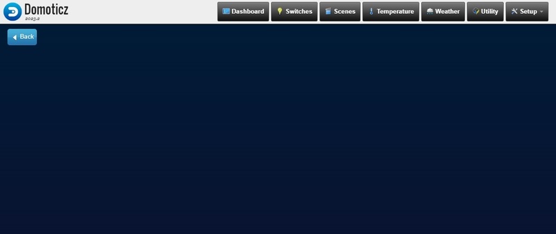

Heb sinds de update 2023.2 problemen met uitlezen van waardes van andere domoticz's. In ons netwerk maken we gebruik van meerdere Raspberry pi’s met Domoticz erop.
1 van de domoticz is de main in huis en leest de overige domoticz's uit, om zo bijvoorbeeld onze CV in huis te regelen. Het idee er achter is dat alle apparaten / sensoren zichtbaar zijn op 1 scherm om alles te bedienen. Dit werkte altijd super goed.
Alleen merk ik op dat sinds update 2023.2 dat de apparaten nog steeds zichtbaar zijn bij tab devices, waar ook de actuele temperaturen zichtbaar zijn.
Afbeeldingslocatie: https://tweakers.net/i/0qPoxtA7B25itTt04tubVuuyf38=/800x/filters:strip_icc():strip_exif()/f/image/n6prX2yu4BVEkLn7xfjwwpUn.jpg?f=fotoalbum_large
Echter worden ze niet meer gelogd. Dan krijg je een scherm te zien waar geen info staat. Een blauw scherm dus, zie onderstaande afbeelding.
Afbeeldingslocatie: https://tweakers.net/i/DSBgS4AdOHtLW-EaW3rMoLdBY4w=/800x/filters:strip_icc():strip_exif()/f/image/dvtnPWbYCGmpYdYhXmfNPt42.jpg?f=fotoalbum_large
Ze zijn echter niet zichtbaar in de tabblad temperature. Dit geldt echter niet alleen voor temperaturen ook lampen zijn niet te loggen, dan wel te bedienen.
Wat betreft userrechten krijg ik geen foutmeldingen, krijg alles mooi te zien. Alleen niet te loggen. Hebben meer mensen hier last van? Of weten de oplossing hiervoor?

Daar heb ik dus ook last van, maar met een single instance Domoticz en nieuwe devices! Zie post van een paar dagen terug

bopitje schreef op zaterdag 4 november 2023 @ 19:31:
Even bij gebruikers de devices/apparaten toewijzen

  • Vollervo
  • Laatst online: 31-10 11:10
niki_lauda schreef op zaterdag 4 november 2023 @ 23:12:
8)7 Dat was het, nieuw sinds de laatste release. Dank!

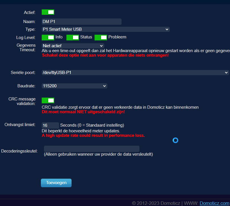

Kan mijn setting van de p1 niet op 0 zetten, blijft er niet in staan als ik hem op sla.
  • bopitje
  • Laatst online: 12-09 15:07
Die staan goed zoals ik al eerder zei. Heb het meerdere malen gecontroleerd. Ook opnieuw toegevoegd en opnieuw opgestart.
Je kan de apparaten ook zien bij de main domoticz die bij de slave domoticz zijn geselecteerd. Echter kan ik ze niet loggen.

In domoticz:
De p1 hardware:
Afbeeldingslocatie: https://tweakers.net/i/u2GVEFu7DHxU1afbTFf2MPxfAU0=/800x/filters:strip_exif()/f/image/xYzZ6S8POrNv3WYI5mVvlqQV.png?f=fotoalbum_large
De 16, moet eigenlijk op 0.
