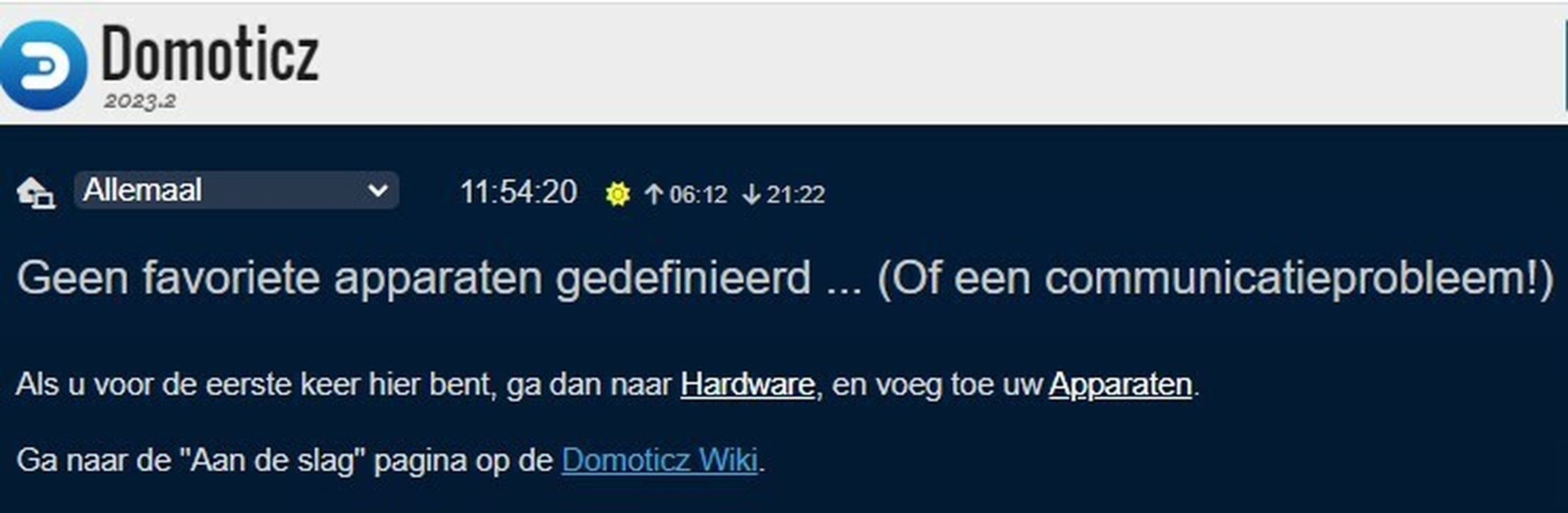

zojuist upgrade gedaan naar 2023.2 op m'n RaspberryPi.
Ik zie nu dat ik een aantal switches mis terwijl deze wel in mijn devices staan.
De http api toont ook geen 'result' json subset voor deze missing devices...
curl -s $CURLOPT "${DOMURL}/json.htm?type=command&param=getdevices&rid=$IDXSWITCH" | jq -r .result[0].Status
null
Normaliter heb ik een status On/Off...
Herkent iemand dit probleem ?
  • Lizard
  • Laatst online: 11:05
baszie schreef op maandag 31 juli 2023 @ 13:13:
null
Bekend probleem sinds de upgrade, zie ook https://www.domoticz.com/...iewtopic.php?f=47&t=40336
  • baszie
  • Laatst online: 11-08 13:27
Thanks, that did the trick _/-\o_

Net geprobeerd update 2023.2 te installeren (ik had 2023.1 overgeslagen). Vervolgens krijg ik dit scherm (op het Dashboard, dat alleen dit nog laat zien) (zie bijlage). Ik heb 1 apparaat onder apparaten ingevoerd (RFXcom) dat onder het scherm hardware/apparaten gewoon te zien is als altijd (de optie favoriete apparaten zie ik niet).
Domo lijkt verder wel gewoon te werken. Bij een check op updates, is antwoord: geen nieuwe updates beschikbaar.
Herkent iemand dit? En weet iemand wat aan te doen is?
Veel dank vast voor jullie reactie!Afbeeldingslocatie: https://tweakers.net/i/LuTR69AYooOqlmzNnCN7F4sbW3A=/full-fit-in/4920x3264/filters:max_bytes(3145728):no_upscale():strip_icc():fill(white):strip_exif()/f/image/Zfwgbc7r55QLvQ20DMaI1Rop.jpg?f=user_large

Gover123 schreef op maandag 7 augustus 2023 @ 18:12:
Veel dank vast voor jullie reactie![Afbeelding]
Heb je de cache van je browser al leeggegooid?
Probeer die dashboard pagina maar eens in incognito mode. Dan zul je waarschijnlijk weer alles zien.
Welke devices staan bij jou in het gebruikersmenu?
  • Gover123
  • Laatst online: 10-08-2023
jobr schreef op maandag 7 augustus 2023 @ 18:19:
Ik heb beide geprobeerd (cache al eerder geleegd), maar er verandert niets. Maar toch bedankt!!
  • Gover123
niki_lauda schreef op maandag 7 augustus 2023 @ 21:24:
Ik weet niet zeker of ik je goed begrijp (wat bedoel je met gebruikersmenu?). Maar ik heb maar 1 apparaat in het menu-item Hardware opgenomen (nl. Rfxcom), waarmee ik allerlei apparaten aanstuur (die onder de tab schakelaars zijn ingevoerd), c.q. klik-aan-klik-uit-schakelaars en rolluiken.

Gover123 schreef op maandag 7 augustus 2023 @ 22:28:
Heb je zekerheidshalve ook geprobeerd om in te loggen met een andere browser of evt vanaf een ander device?
Ik vraag dit bewust omdat een update van Domoticz zelden of nooit leidt tot dit soort issues die jij ervaart.
Loopt je logging wel door wanneer het eea schakelt?
tail -f -n200 /var/log/domoticz.log
Natuurlijk afhankelijk of dit idd de plek is waar je logfile staat.
wat zeggen je recente errors?
tac /var/log/domo* | grep -i error
wat zeggen je oudere errors?
zgrep -inHIE error /var/log/domo*.log*
Wat zegt systemctl?
sudo systemctl status domoticz
En bij errors in de systemctl status evt op te lossen dmv de botte bijl:
sudo systemctl stop   domoticz
sudo systemctl start  domoticz
Just my 2 cents...
[ Voor 5% gewijzigd door Lawrentz op 08-08-2023 09:17 ]

Zubadan schreef op dinsdag 8 augustus 2023 @ 10:41:
Vandaag heb ik Domoticz geupdatet naar de laatste stable versie (2023.2) en opeens zie ik de meeste switches, temperatuur sensors en utility sensors niet meer. Ze staan nog wel vermeld bij setup/devices. Heeft iemand een idee hoe dit kan? Ik heb al een backup teruggezet maar dit heeft niet geholpen. Domoticz heeft al jarenlang prima gefunctioneerd maar nu heb ik dus een probleem na een update.
browser cache al gereset?

Kan wellicht hiermee te maken hebben:
https://www.domoticz.com/forum/viewtopic.php?t=40088
Autorisatie issue.
Hoewel nu bij de laatste update bij mij de hele klerezooi vast loopt :X
[ Voor 24% gewijzigd door MikeyMan op 08-08-2023 10:50 ]
  • Wat heb je zelf al ondernomen (naast het terugzetten van een backup)?
    Wat was daarvan het resultaat?
  • Heb je dit draadje en mn de laatste 10 posts al doorgelezen?
  • Zubadan
  • Registratie: Februari 2016
  • Laatst online: 17-09 21:22
Bedankt! Het had inderdaad met een authorisatie issue te maken. Opgelost door onder users - set devices - alle devices te selecteren. Nu is alles weer zichtbaar.
Mitsubishi Zubadan, 3 x Daikin, 22,5 kWp PV

Gover123 schreef op maandag 7 augustus 2023 @ 22:34:
Je hebt het gevonden zie ik.

Lawrentz schreef op dinsdag 8 augustus 2023 @ 09:02:
Wat zegt systemctl?
Just my 2 cents...
Dank voor uitvoerige suggesties. Ik ben er mee bezig, maar vooralsnog de oplossing nog niet gevonden (gelukkig geen ernstig probleem).

  • Dylantje2
  • Laatst online: 19-09 17:26
Dylantje2
sorry Bricklayere here :-)
MMM
een DZ vent probleempje na een een update:
2023-08-30 22:06:00.202 Error: dzVents: Error: (3.1.8) /opt/domoticz/dzVents/runtime/persistence.lua:24: /opt/domoticz/userdata/scripts/dzVents/data/__data_Script Weer 24 uurs gemiddelde DZ AI1.lua: No such file or directory
Hij zegt geen script maar het script staat er wel:
Afbeeldingslocatie: https://tweakers.net/i/bvuKj0qlC-Blvbxb_hRjfl5XgDE=/800x/filters:strip_exif()/f/image/UpkRqbAiieyOos4n2ZZSuTs2.png?f=fotoalbum_large
Met dit script.. :
24
25
26

  • Lawrentz
  • Registratie: Juli 2023
  • Laatst online: 13:28
Dylantje2 schreef op woensdag 30 augustus 2023 @ 22:10:
MMM
Met dit script.. :
24
25
26
27
28
29
30
31
32
33
34
35
return {
    on = {
        timer = {
            'every 3 minutes'
    data = {
        temperature1 = { history = true, maxItems = 480 }, -- 24 uur aan gegevens (elke 3 minuten)
        temperature2 = { history = true, maxItems = 480 }, -- 24 uur aan gegevens (elke 3 minuten)
        averageTemperature = { history = true, maxItems = 480 } -- 24 uur aan gegevens (elke 3 minuten)
    execute = function(domoticz, _)
        local sensor1 = domoticz.devices('939')
        local sensor2 = domoticz.devices('12460')
        local averageSensor = domoticz.devices('12216')
        -- Controleer of de sensoren bestaan
        if sensor1 and sensor2 and averageSensor then
            -- Haal de huidige temperatuurwaarden op
            local temperature1 = sensor1.temperature
            local temperature2 = sensor2.temperature
            -- Bereken het gemiddelde van de temperatuursensoren
            local averageTemperature = (temperature1 + temperature2) / 2
            -- Sla de temperatuurwaarden op in de geschiedenis
            domoticz.data.temperature1.add(temperature1)
            domoticz.data.temperature2.add(temperature2)
            domoticz.data.averageTemperature.add(averageTemperature)
            -- Update de gemiddelde temperatuursensor
            averageSensor.updateTemperature(averageTemperature)
        end
    end
Jaren gelopen maar welke update hij het niet meer doet?
Mss iemand die verstand heeft van dz:-)
DANK
Bovenstaande foutmelding wijst naar een andere locatie dan je fileoverzicht.
Had je dit ook gezien?
Heb je dit ook geanalyseerd?
Zomaar wat gedachtes:
  • Oude dzVents script via de GUI kopiëren naar een nieuw dzVents script met een iets andere naam.
  • Oude dzVents script disablen.
  • Oude dzVents script iets aanpassen zoals in een comment, enablen en weer opslaan. gewoon om de boel op te slaan
  • Dz stoppen en starten
Op zich niets schokkends, maar wellicht helpt het meteen of krijg je nieuwe, andere foutmelding waardoor het analyseren makkelijker gaat.
Of heb je dit al geprobeerd?

  • Copitano
  • Registratie: Februari 2018
  • Laatst online: 27-09 18:26
Copitano
Hoorn NH
Ik zit hier even met de handen in het haar na de update van 2023.1 naar 2023.2 op een raspberry Pi4 8GB met daarop bullseye (64). Twee van een hele trein aan dzVents scripts vertikken het om de widgets op het dashboard te updaten. Alle ander lopen prima. Modbus RTU plugin maakt geen widgets meer aan in het dashbord (zelfs niet op een maagdelijke installatie met uitsluitend de plugin).De buienradar plugin (Weather lookup) knalt er steeds uit en als ik een update do in Hardware slaat domoticz helemaal vast. Alleen een restart van domoticz start Buienradar weer. De build-in versie blijft gewoon lopen.
Op een Pi3B+ waar ik de update ook op heb uitgevoerd draaien de scripts gewoon en blijft de plugin van buienradar ook gewoon draaien.
Ten einde raad heb ik maar backups gemaakt van domoticz en influxdb, een systeembackup van 25 augustus teruggezet met daarop nog 2023.1 en geprobeer de backup terug te zetten. Echter zonder succes. Domoticz start wel op en de data t/m 25 augustus zijn er gewoon en alle scripts werken ook gewoon. Echter zodra ik de backup van domoticz terugzet gaat het fout. Ik krijg dan een login scherm. Dat werkt echter niet met de standaard login (admin/domoticz). Zelf heb ik geen wijzigingen aangebracht in de standaard login.
Als ik vervolgen op domoticz probeer in te loggen zonder wachtwoord (./domoticz -nowwwpwd) dan ziet het scherm rood van de foutmeldingen. Dit zijn de scripts:
Okay, heel verhaal om zo compleet mogelijk te zijn.
Heeft iemand enig idee waar ik het euvel moet zoeken?
Hoe kan ik forseren dat de dzVents scripts de widgets weer gaan updaten?
De buienradar plugin zou ik er eventueel vanaf kunnen gooien en verder werken met alleen de build-in versie. Moet dan wel een aantal scripts aanpassen.

Deze lijkt helemaal niets te doen, althans in het log van domoticz is niets te zien.

Bij deze laatste zie ik wel waardes wijzigen in het log van domoticz. Het script lijkt dus wel te worden getriggerd. Lijkt dus iets met de widgets te zijn. Waardes worden niet doorgezet naar influxdb en grafana.
In het log staan geen foutmeldingen.
Wat de plugin van buienradar betreft krijg ik na verloop van tijd wel een foutmelding dat de verbinding onverwacht is verbroken.
[ Voor 62% gewijzigd door Copitano op 03-09-2023 14:07 ]

In mijn geval helpt dat trucje helaas niet :'(
