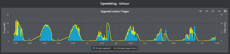

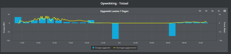

Ik heb sinds vorige week twee omvormers in plaats van één en ik wil eigenlijk een device hebben die beide opbrengsten bij elkaar optelt en dat toont.
Nu dacht ik dit simpelweg te doen door beide waardes op te tellen en in een dummy device te stoppen, maar dat werkte gisteren (dag een) perfect, maar vandaag krijg ik ineens allemaal negatieve waardes. Iemand enig idee waar het misgaat? (of een script wat wel werkt?)
Mijn devices:
Afbeeldingslocatie: https://tweakers.net/i/NYFuuN3C5TM8EAh7yfP0iDAK074=/full-fit-in/4000x4000/filters:no_upscale():fill(white):strip_exif()/f/image/F1T5Y3xq9JTPbkdRLpYN7n4N.png?f=user_large
Afbeeldingslocatie: https://tweakers.net/i/EQuqvo9pEzxC6ECucFQ6bcYyOiA=/800x/filters:strip_exif()/f/image/TQZLItPVHon4iuhDUgJW8Usu.png?f=fotoalbum_large
Afbeeldingslocatie: https://tweakers.net/i/htK1IoktCY79biBkigPdNF0vJuo=/full-fit-in/4000x4000/filters:no_upscale():fill(white):strip_exif()/f/image/F0j9eDpCn6xidl70phbXpiN2.png?f=user_large
Afbeeldingslocatie: https://tweakers.net/i/4pP4p-JG-FYeOzdJf7KrkA_bGF0=/800x/filters:strip_exif()/f/image/RPGIMiNEJGQa6HebflFwSdCX.png?f=fotoalbum_large
De foute grafiek:
Afbeeldingslocatie: https://tweakers.net/i/G8vBgRTFa4yMISOl4N1s_b42QrA=/full-fit-in/4000x4000/filters:no_upscale():fill(white):strip_exif()/f/image/JWVgajoDoWp93TZC8kovXXYw.png?f=user_large
Afbeeldingslocatie: https://tweakers.net/i/HwEKWljrjVs3Tepkgp4pjyp_MX0=/800x/filters:strip_exif()/f/image/66nBbgtucubjaLSf1yRZdEFD.png?f=fotoalbum_large
Mijn script:

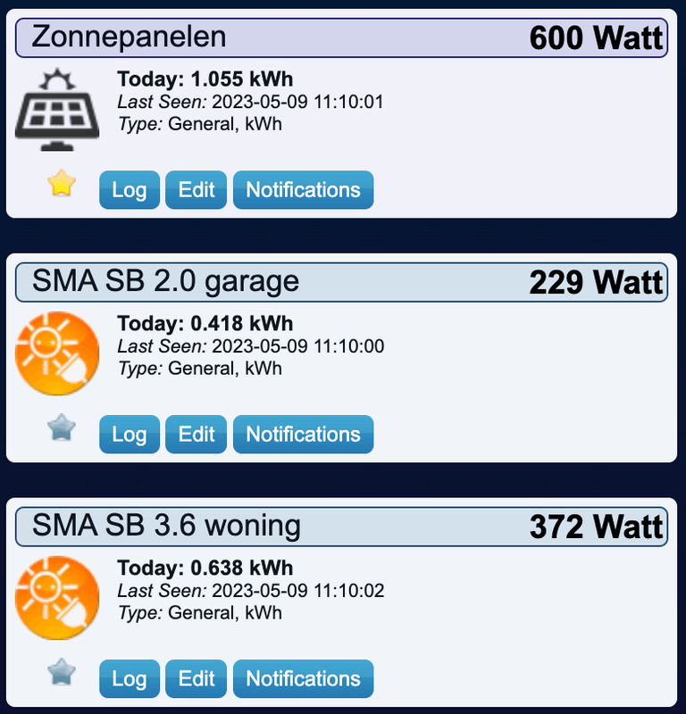

Ik gebruik dit LUA script om de output van de 2 omvormers bij elkaar op te tellen (komen in een Dummy "Totaal zonnepanelen" :
return
    on =
        timer = { 'every minute' }
    execute = function(domoticz, item)
        local garagePower = domoticz.devices(2013)     -- garage
        local woningPower = domoticz.devices(2039)     -- woning
        local totalPower = domoticz.devices(2037)  -- totaal (garage + woning)
        totalPower.updateElectricity(
                garagePower.WhActual + woningPower.WhActual,
                garagePower.WhTotal + woningPower.WhTotal
    end
Afbeeldingslocatie: https://tweakers.net/i/nYPGRymFJFKq7j6p7Tyc3bHZ700=/x800/filters:strip_exif()/f/image/1TPx0w5tr01DWtNo7ORZdZkT.png?f=fotoalbum_large
a) slechte dag voor de paneeltjes
b) net op welk moment je de snapshot maakt, zo klopt het niet helemaal als je ze bij elkaar optelt :X
[ Voor 26% gewijzigd door M.v.Veelen op 09-05-2023 11:11 ]

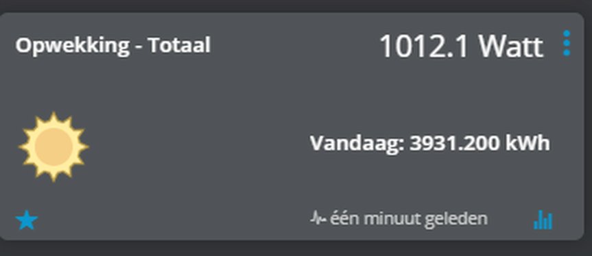

  • rens-br
  • Laatst online: 21:23
rens-br
Admin IN & Moderator Mobile
M.v.Veelen schreef op dinsdag 9 mei 2023 @ 11:08:
Lijkt nogal op die van mij, maar jij gebruikt andere inputs. Namelijk whActual en WhTotal. Ik zie nu ook dat jij elke minuut update, ik wil dat liever voorkomen en alleen bij elkaar op tellen als een van de devices ook daadwerkelijk verandering heeft. Scheelt log meldingen en processor power.
Ik heb nu aangepast naar:
24
25
26
27
28
29
30
31
32
33
34
35
36
37
38
--Creator: Rens
--Date: 08-05-2023
--Last update:
--Changelog:
--Source:
--Description: Calculates total number of opwekking
--Declarations
local Opwekking1Num = 585 --West
local Opwekking2Num = 635 --Schuur
return {
    on = {
        devices = {
            Opwekking1Num,  --West
            Opwekking2Num  --Schuur
    execute = function(domoticz, device)
        --Declarations
        local Opwekking1        = domoticz.devices(Opwekking1Num)   --West
        local Opwekking2        = domoticz.devices(Opwekking2Num)   --Schuur
        local Total             = domoticz.devices(639)             --Schuur
        local TotalWatt
        local TotalToday
        local Time                  = require('Time') --Time function
        local CurrentTime           = Time() --Current time
        --Function
        --Combine numbers
        TotalWatt   = Opwekking1.WhActual + Opwekking2.WhActual
        TotalToday  = Opwekking1.WhTotal + Opwekking2.WhTotal
        --Write to output
        Total.updateElectricity(TotalWatt, TotalToday)
  end
Ik krijg nu alleen een gigantische waarde te zien bij 'vandaag':
Afbeeldingslocatie: https://tweakers.net/i/yvRL_9xsfO1PoEuqp36jHuy9iyI=/full-fit-in/4000x4000/filters:no_upscale():fill(white):strip_exif()/f/image/sdAbmYgItgqUhn8XiIhQKupK.png?f=user_large
Maar dat komt misschien omdat hij nu de geschiedenis van mijn 'West' panelen in één keer wegschrijft? Morgen dus maar eens kijken of het klopt.

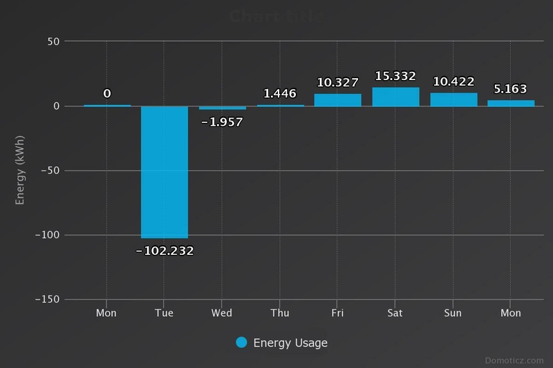

  • rens-br
rens-br
Ja.. En nee.. Het gigantische getal is weg. Maar hij heeft nog steeds een beetje moeite met optellen:
Afbeeldingslocatie: https://tweakers.net/i/OppI9jKVlxexgNRGhrKLe7h_awk=/800x/filters:strip_exif()/f/image/KPRb0oYBOWzxEJ4Nwqgyqyp1.png?f=fotoalbum_large
[ Voor 24% gewijzigd door rens-br op 10-05-2023 20:29 ]

Ik ben niet geinteresseerd in kW, dus de watt parameter laat ik leeg. Ik wil alleen weten hoeveel kWh ik totnutoe heb opgewekt minus hoeveel kWh ik totnutoe heb verbruikt (sinds de dag dat de zonnepanelen zijn ingeschakeld).
De eerste dag (dinsdag) werkte dit prima. Maar vanaf de tweede dag gaat Domoticz er 'intelligente' dingen mee doen, wat ik dus niet wil. Het lijkt wel alsof hij elke dag zelf het verschil t.o.v. de vorige dag bepaalt (zie grafiek). Ik wil gewoon op elk moment kunnen zien wat mijn actuele opwek minus verbruik totnutoe is. Weet iemand hoe ik dat voor elkaar kan krijgen?
Afbeeldingslocatie: https://tweakers.net/i/0YXdirO46V89X-te_VQBWl4xsTo=/800x/filters:strip_icc():strip_exif()/f/image/c8MXezAG18sDpygloMnjFv7N.jpg?f=fotoalbum_large

rens-br schreef op dinsdag 9 mei 2023 @ 11:24:
Yupz... Das precies de reden ;)

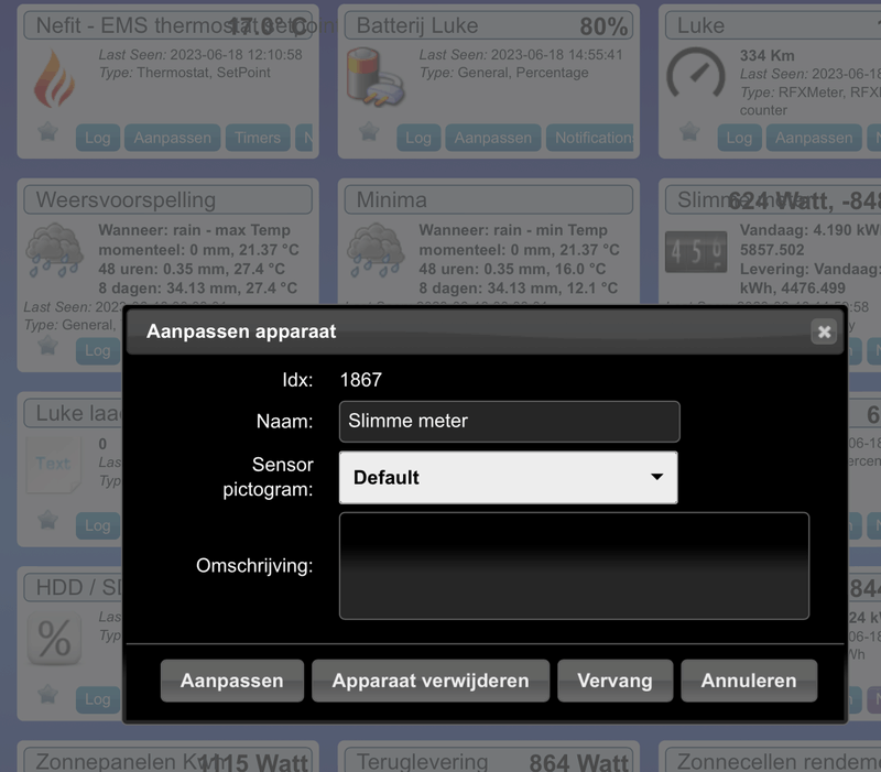

Verwijderd schreef op zondag 18 juni 2023 @ 14:15:
Gisteravond een behoorlijk lange stroom storing gehad. Daardoor zijn mijn (virtuele) servers in de meterkast uitgeschakeld zonder ze vooraf netjes uit te schakelen (het word toch maar tijd voor een UPS). Waaronder een Debian server wat ik gebruik voor Domoticz. Deze heb ik ook met een P1 kabel verbonden met mijn slimme meter.
Dat ging 3 jaar en 6 maanden altijd goed.
Echter toen de stroom er weer op ging gelijk al mijn servers weer opgestart. Echter zag Domoticz mijn P1 meter niet meer. Na wat herstarts van de server, uit/inpluggen van de P1 USB converter heb ik besloten om 'm een keer te verwijderen van Domoticz en opnieuw toe te voegen. Gelukkig, dat werkt weer en alles word weer netjes uitgelezen.
Alleen zie ik niet meer de geschiedenis van de afgelopen 3,5 jaar. Enig idee hoe ik dat kan herstellen?
Het viel mij wel op dat onder 'apparaten' mijn P1 meter een andere Idx nummer heeft gekregen. Voorheen was dat 2, nu is dat 4. Wellicht dat dit er mee te maken heeft, maar ik kan het ook niet wijzigen.
Iemand enig idee?
Had stiekem een kleine hoop dat het wellicht een kwestie was van een DB exporteren, ff met notepad een idx variable aanpassen en job done. Maar dat is iets te simpel gedacht :+
je kunt volgens mij ook de apparaten samenvoegen volgens mij met vervang.
Afbeeldingslocatie: https://tweakers.net/i/Q3MV9PR_LmdlTZ6M9u8rUMsvjeg=/800x/filters:strip_exif()/f/image/NxT15VlHGergOk8vjpSBXFze.png?f=fotoalbum_large
Replace device
Some devices change their unique ID when a new battery is installed and will get a new idx ID in Domoticz.
To replace the old sensor data (history logging) to the new device act as follow:
First, add (or is added by new gateway) the new device to the system, and call it for example ‘New UV Meter’.
Next press the Edit button on the Old device, select replace and select the new Device. (In this case the devices called ‘New UV Meter’).
Next press OK. Result:
The old and new device will be merged and get the name and IDX of the old device. This will prevent changes in scripts that use this device.
The new device will be deleted. (behavior since Stable 2022.1)
If there is a hardware gateway difference between Old and New device (eg when switching from OZW to Zwave JS UI MQTT) the merged device (with old name and idx) will get the hardware gateway of the new device.
Iemand enig idee?
Als je een sensor verwijderd wordt ook alle data daarvan verwijderd of je moet een backup hebben van de data.

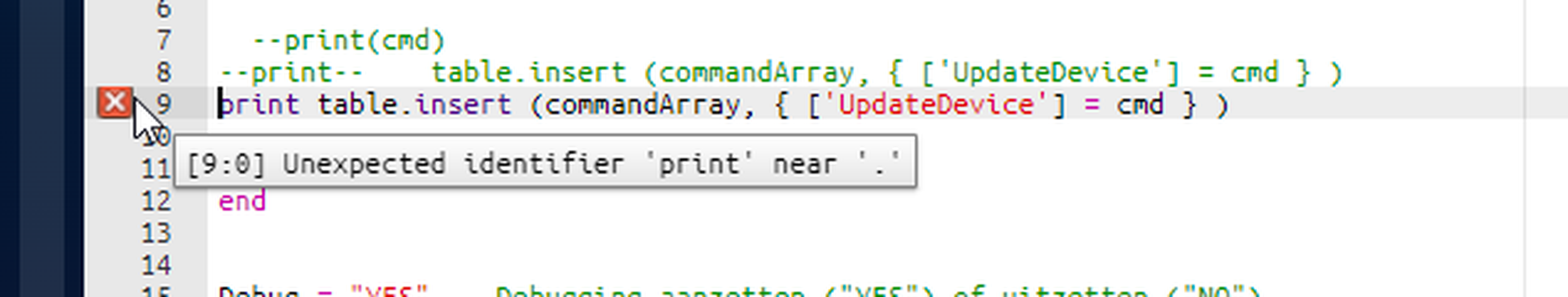

Al wat jaartjes een script lopen om het 24 uurs temperatuurs gemiddelde uit te rekenen....
Tot er ergens een update kwam.
Script niet zelf gemaakt, maar kan ook niet aangeven wat er ergens veranderd is, behalve updates van Domoticz en mijn Armbian N2.

local function DeviceUpdate(idx, value1)
    local cmd = string.format("%d|0|%.2f", idx, value1)
  --print(cmd)
    table.insert (commandArray, { ['UpdateDevice'] = cmd } )
end
Debug = "Yes" -- Debugging aanzetten ("YES") of uitzetten ("NO")
commandArray = {}
local m = os.date('%M')
if (m % 2 == 0) then -- script loopt iedere 4 minuten
-- Variabelen instellen
local temperature_name  = 'Buiten Gemiddeld D' --12216
--local temperature_idx = otherdevices_idx[temperature_name]
--local uitlees_name    = 'Oosterhout Temp Dark DZ'
local uitlees_idx   = 12460  --otherdevices_idx[uitlees_name] was 939  WP Buiten HM
--Temperaturen van afgelopen 24 uur opvragen
local sQuery            = 'curl "http://192.168.5.70:8080/json.htm?type=graph&sensor=temp&idx='..tostring(uitlees_idx)..'&range=day"'
local handle=assert(io.popen(sQuery))
local raw = handle:read('*all')
handle:close()
--Ontvangen waarden verwerken
json = assert(loadfile '/home/pi/domoticz/scripts/lua/JSON.lua')()
local jsonData = json:decode(raw)
if Debug=='YES' then
  print (jsonData.title)
  print (jsonData.status)
  print (jsonData.result[1].d)
  print (jsonData.result[1].te)
end
--Gemiddelde temperatuur van afgelopen 24 uur bepalen
local sum = 0
local ave = 0
local elements = #jsonData.result
for i = 1, elements do
    sum = sum + jsonData.result[i].te
end
ave = sum / elements
  print('--- Gemiddeld: '..tostring(ave))
end
--Gemiddelde temperatuur opslaan in virtuele temperatuur sensor
DeviceUpdate(temperature_idx,ave)
end
return commandArray
Iemand met code ervaring?

--local function DeviceUpdate(idx, value1)
--    local cmd = string.format("%d|0|%.2f", idx, value1)
--print(cmd)
--print--    table.insert (commandArray, { ['UpdateDevice'] = cmd } )
--end

  • M.v.Veelen
  • Laatst online: 18:51
M.v.Veelen
Is die foutmelding omdat je deze regel hebt uit-gecomment?
In regel 56 wordt temperature_idx namelijk gebruikt terwijl die geen waarde wordt meegegeven.
¯\_(ツ)_/¯

  • Dylantje2
  • Laatst online: 21-11 18:26
Dylantje2
sorry Bricklayere here :-)
Heinemancp schreef op zaterdag 1 juli 2023 @ 18:40:
Wat heb je aangepast, alles lijkt goed te gaan.
Je regel 8 of 9 moet met commandarray je device updaten, die heb je nu uitgezet door --.
Ik heb dit geactiveerd:
En bovenin:
Maar als ik die regel 9 activeer.
Dat levert een error op:
Afbeeldingslocatie: https://tweakers.net/i/CsC9_qfc5LeCme_C6fEQmmA8x1M=/full-fit-in/4000x4000/filters:no_upscale():fill(white):strip_exif()/f/image/KnlmqoQU3SqztEOA9ThjMuzQ.png?f=user_large
Log:
.162 Error: EventSystem: in Weer Lua Gemiddelde Buitentemp: [string "--local function DeviceUpdate(idx, value1)..."]:9: syntax error near 'table'
2023-07-01 19:04:49.244 Error: EventSystem: in Weer Lua Gemiddelde Buitentemp: [string "--local function DeviceUpdate(idx, value1)..."]:9: syntax error near 'table'
2023-07-01 19:04:49.334 Error: EventSystem: in Weer Lua Gemiddelde Buitentemp: [string "--local function DeviceUpdate(idx, value1)..."]:9: syntax error near 'table'
2023-07-01 19:04:49.427 Error: EventSystem: in Weer Lua Gemiddelde Buitentemp: [string "--local function DeviceUpdate(idx, value1)..."]:9: syntax error near 'table'
2023-07-01 19:04:49.504 Error: EventSystem: in Weer Lua Gemiddelde Buitentemp: [string "--local function DeviceUpdate(idx, value1)..."]:9: syntax error near 'table'
2023-07-01 19:04:49.582 Error: EventSystem: in Weer Lua Gemiddelde Buitentemp: [string "--local function DeviceUpdate(idx, value1)..."]:9: syntax error near 'table'
2023-07-01 19:04:49.661 Error: EventSystem: in Weer Lua Gemiddelde Buitentemp: [string "--local function DeviceUpdate(idx, value1)..."]:9: syntax error near 'table'
2023-07-01 19:04:49.746 Error: EventSystem: in Weer Lua Gemiddelde Buitentemp: [string "--local function DeviceUpdate(idx, value1)..."]:9: syntax error near 'table'
2023-07-01 19:04:49.824 Error: EventSystem: in Weer Lua Gemiddelde Buitentemp: [string "--local function DeviceUpdate(idx, value1)..."]:9: syntax error near 'table'
2023-07-01 19:04:49.903 Error: EventSystem: in Weer Lua Gemiddelde Buitentemp: [string "--local function DeviceUpdat

  • Heinemancp
  • Laatst online: 21-11 17:18
Dylantje2 schreef op zaterdag 1 juli 2023 @ 19:06:
En bovenin:
Log:
Ik blijf het een heel bijzondere code vinden, ook bijzonder dat de fout kennelijk verplaatst is van regel 2 naar regel 9.
anyway, als je print weghaalt - dus alleen
Lua:
Ik weet het ook niet meer, een LUA code is als volgt (in de basis)
Lua:
commandArray = {}
---do stuff
--- update sensor
commandArray['sensor'] = value
return commandArray
Ik kom er nu achter dat ik dezelfde code heb, draait bij mij (2020.2 versie van DZ) nog als een zonnetje.
Hier die van mij, wellicht is opnieuw beginnen het beste: nieuw script, koppelen aan jouw sensoren en kijken hoe het gaat. Ik geef het op.

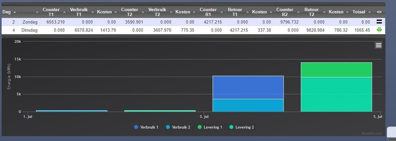

  • darklord007
  • Laatst online: 20-11 20:55
darklord007 schreef op maandag 3 juli 2023 @ 23:12:
di zijn niet zo technisch en heb daar helaas geen wifi ontvangst. Dus zat zou niet het meest gewenste weg zijn
Ben vandaag even ernaar aan het kijken en zie vanalles in de LOG voorbij komen:
2023-07-04 13:24:07.318 Smart Meter: Dismiss incoming - CRC value in message has trailing characters
2023-07-04 13:24:08.318 Smart Meter: Dismiss incoming - CRC value in message has trailing characters
2023-07-04 13:24:09.315 Smart Meter: Dismiss incoming - value is not delimited in line "1-0:2.8.2009827.492"
2023-07-04 13:24:10.339 Smart Meter: Dismiss incoming - CRC value in message has trailing characters
2023-07-04 13:24:11.310 Smart Meter: Dismiss incoming - CRC value in message has trailing characters
2023-07-04 13:24:12.310 Smart Meter: Dismiss incoming - CRC value in message has trailing characters
2023-07-04 13:24:13.320 Smart Meter: Dismiss incoming - CRC value in message has trailing characters
2023-07-04 13:24:14.341 Smart Meter: Dismiss incoming - CRC value in message has trailing characters
2023-07-04 13:24:15.319 Smart Meter: Dismiss incoming - CRC value in message has trailing characters
2023-07-04 13:24:17.318 Smart Meter: Dismiss incoming - CRC value in message has trailing characters
2023-07-04 13:24:18.313 Smart Meter: Dismiss incoming - CRC value in message has trailing characters
2023-07-04 13:24:19.320 Smart Meter: Dismiss incoming - CRC value in message has trailing characters
2023-07-04 13:24:20.313 Smart Meter: Dismiss incoming - value is not delimited in line "1-0:2.8.0 04217.2!4"
2023-07-04 13:24:21.319 Smart Meter: Dismiss incoming - CRC value in message has trailing characters
2023-07-04 13:24:22.302 Smart Meter: Dismiss incoming - CRC value in message has trailing characters
2023-07-04 13:24:23.323 Smart Meter: Dismiss incoming - value is not delimited in line "0-0:96.7.9 0 01"!"
2023-07-04 13:24:24.319 Smart Meter: Dismiss incoming - CRC value in message has trailing characters
2023-07-04 13:24:25.307 Smart Meter: Dismiss incoming - CRC value in message has trailing characters
2023-07-04 13:24:26.310 Smart Meter: Dismiss incoming - value is not delimited in line "1-0:1.8.2(00#60'.9'6"
nu heb ik wel een topic gevonden met dezelfde problemen:
link
Maar hier lees ik niet zo een oplossing in.
Ik durf de CRC check niet uit te zetten, bang voor een corrupte database.
Update:
Heel raar, maar ik wilde hem eens uitproberen op de laptop (win11) --> deze gaf echter aan dat de chip al lang niet meer ondersteund is, en we dus geen COM toegewezen kregen.
Daarna heb ik moedeloos nog eens terug gestoken (wat ik al eerder had gedaan) --> en ineens werkt het weer :/
Afbeeldingslocatie: https://tweakers.net/i/VREM3P2AtMwyAk2pCWcY3B72buQ=/800x/filters:strip_icc():strip_exif()/f/image/xCTDN1Asw4Q6ENOfLWye8xii.jpg?f=fotoalbum_large
Beetje gemengde gevoelens, blij dat het weer werkt, maar van die soort issues houd ik niet zo... :?
Zou het aan te raden zijn om voor een nieuwe kabel te gaan?
Heb helaas moeten concluderen dat er ergens een enorme jump is veroorzaakt. Is dit nog te fixen?
Afbeeldingslocatie: https://tweakers.net/i/YpsZmTLnZ0Ch1Yfu9KVaVmQxW04=/800x/filters:strip_icc():strip_exif()/f/image/lIbI2zlz72jitXxQzMmwbCmt.jpg?f=fotoalbum_large
Lijkt wel alsof hij de data in een andere kolom zet.....
Afbeeldingslocatie: https://tweakers.net/i/LxFPrlH2xpSvWi_PFn5cLaCgl88=/800x/filters:strip_icc():strip_exif()/f/image/F8VUC36PSKg4Tcijyn3YGsza.jpg?f=fotoalbum_large
Nu ben ik op 3 juli over gegaan naar een andere leverancier, maar het issue was al 2dagen eerder begonnen dus neem aan dat dit daar niets mee te maken heeft?
[ Voor 26% gewijzigd door darklord007 op 04-07-2023 13:56 ]
  • Dylantje2
Dylantje2
Heinemancp schreef op dinsdag 4 juli 2023 @ 07:52:
Lua:
Lua:
commandArray = {}
---do stuff
--- update sensor
return commandArray
Lua:
24
25
26
27
28
29
30
31
32
33
34
35
36
37
38
39
40
41
42
43
44
45
46
47
48
49
50
51
52
53
54
55
56
57
  --print(cmd)
end
Debug = "NO" -- Debugging aanzetten ("YES") of uitzetten ("NO")
commandArray = {}
if (m % 5 == 0) then -- script loopt iedere 5 minuten
local temperature_name  = 'Temp Buiten Gemiddeld [C]'
local temperature_idx   = otherdevices_idx[temperature_name] --idx 235
local uitlees_name  = 'Buitentemp'
local uitlees_idx   = otherdevices_idx[uitlees_name] --idx 237
local sQuery            = 'curl "http://127.0.0.1:8080/json.htm?type=graph&sensor=temp&idx='..tostring(uitlees_idx)..'&range=day"'
handle:close()
end
local sum = 0
local ave = 0
end
  print('Gemiddeld: '..tostring(ave))
end
end
return commandArray
Bizar!!!!! 8)7 8)7
Jouw script erin en werkt:-) O-) O-)
THANKS!!!!! _/-\o_
