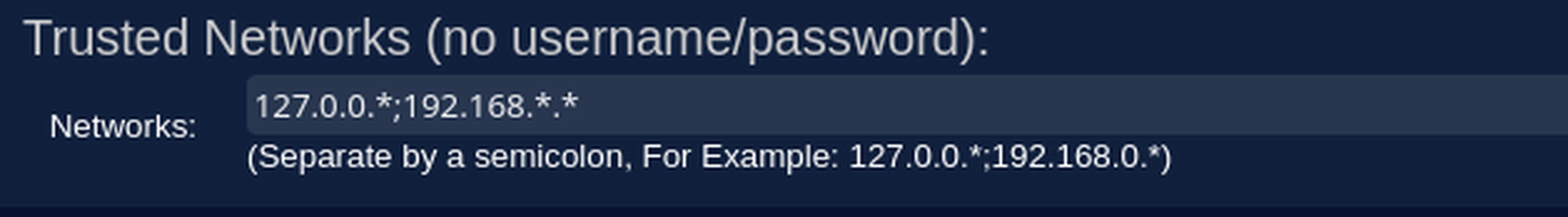

Hier ook een update gedoe: geen van de extern gevoede sensors werkt meer :'(
Na de update vraagt Domoticz indeens om authenticate. Kom er als admin user met standaard password in, maar via curl sensors uitlezen en updaten werkt niet meer. Iets als
curl "http://localhost:8080/json.htm?type=devices&rid=18"
levert direct een:
<html><head><title>Unauthorized</title></head><body><h1>401 Unauthorized</h1></body></html>
In de Security tab local network als "trusted" gezet:
Afbeeldingslocatie: https://tweakers.net/i/lFtb64mAsKTZlVp61l_SZ7-PixE=/full-fit-in/4000x4000/filters:no_upscale():fill(white):strip_exif()/f/image/M5C482R9vaDR5nHSKGKXOOI7.png?f=user_large
maar geeft geen soelaas.
Weet iemand een oplossing om zonder user authenticatie te werken?

Welk ip krijg je terug als je localhost pingt? Dit kan ::1 zijn als je ipv6 aan hebt staan.
Dan zou je die ook moeten toevoegen.
$ ping localhost
PING localhost(localhost (::1)) 56 data bytes
64 bytes from localhost (::1): icmp_seq=1 ttl=64 time=0.141 ms
64 bytes from localhost (::1): icmp_seq=2 ttl=64 time=0.144 ms

Lizard schreef op zaterdag 8 april 2023 @ 18:32:
$ ping localhost
Poef, dat is hem! _/-\o_
Voor het eerst dat ik iets actiefs met ipv6 heb moeten doen, ga ik aan denken :D

Het staat wel in de History.txt:
- Changed: Implicit adding local IP to 'trusted networks' has been removed. Needs to be set explicitly for security reasons!

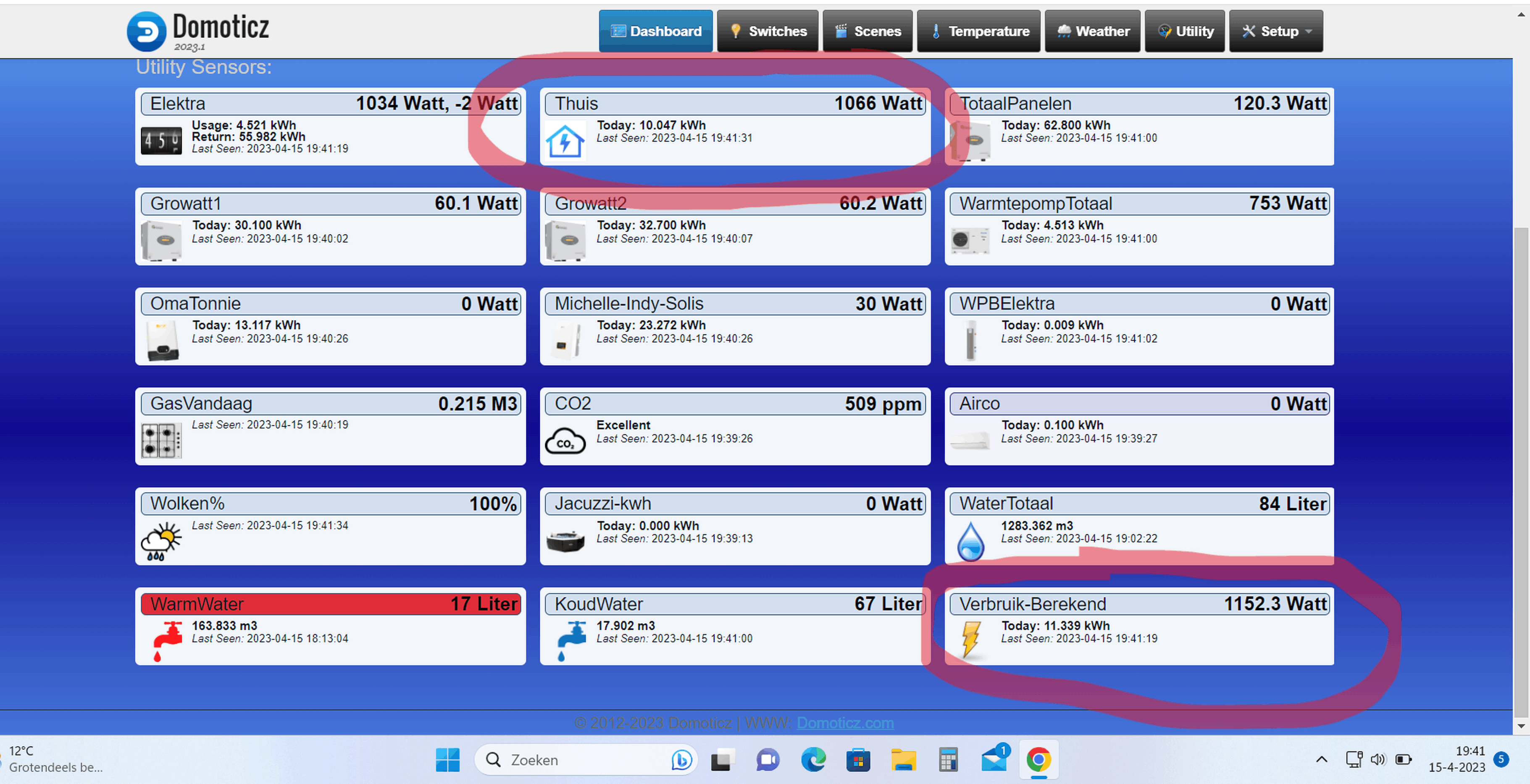

@klump4u al een aantal dagen heb ik jouw gedeelde script in mijn domoticz draaien.
Ik merk echter nog een "probleem" waar ik de oplossing nog niet op heb gevonden :)
Mijn energiemeter (p1) tuft elke 10 seconden de waarden door in domoticz.
Mijn PVoutput (welke de omvormer uitleest) gooit de waarde elke 5 minuten door naar mijn domoticz.
Het script rekent de waarde van de omvomer en p1 en als de zon weg is duurt het 5 minuten voordat de omvormer de nieuwe waarde doorgeeft.
Omdat de P1 meter elke 5 seconden zich meldt krijg ik soms een negatief getal en zakt het verbruik.
Nu dacht ik de meter die het verbruik doorgeeft ook op 5 minuten te zetten, maar dat werkt helaas niet.
Mogelijk door gebruik van specifiek hardware in mijn hardware in domoticz.
Is hier mogelijk nog een oplossing voor ?

  • klump4u
klump4u
Full electric in Zuid-Limburg
MdO82 schreef op zaterdag 15 april 2023 @ 11:21:
Ik had in een ander script dit gevonden
Lua:
on = {
        ['timer'] = {'every 5 minutes'}
maar bij het toevoegen krijg ik alleen errors :X
Ik heb dit script ook maar gewoon gekopieerd, maar door dit gedoe heb ik jaren geleden al een aparte kWh-dinrail meter geplaatst die mijn netto verbruik meet buiten de zonnepanelen om.
Zie hier het verschil tussen de 2 sensoren.

klump4u schreef op zaterdag 15 april 2023 @ 19:40:
Een aparte kWh meter is inderdaad wat makkelijker, maar helaas daar heb ik in mijn meterkast geen ruimte meer voor.
Dus probeer of het lukt met de timer er tussen te zetten, maar nog niet gelukt, zoek het nog wel verder uit :)
2250 WP Zuid PVoutput

Ik probeer met een LUA scriptje "Elektra" (P1) uit te splitsen om daarna gebruik te kunnen maken van de waarden die worden uitgespuugd. Ik heb simultaan een schermprintje gemaakt van de status en de waarden die in het log verschijnen.
Ik herken slechts 1 van de waarden en dat is de laatste (negatief verbruik op DIT moment?). Maar de andere waarden in het log zeggen me niets, wat gaat er verkeerd en wat houden alle waarden precies in?
Script:
commandArray = {}
elektra = otherdevices_svalues['Elektra']
part1, part2, part3, part4, part5, part6 = elektra:match("([^;]+);([^;]+);([^;]+);([^;]+);([^;]+);([^;]+)")
print("Elektra=" ..part1..' '..part2..' '..part3..' '..part4..' '..part5..' '..part6)
return commandArray
Afbeeldingslocatie: https://tweakers.net/i/3d7Wuo-Sjg0XS2M6i2OzNN0H9sY=/full-fit-in/4000x4000/filters:no_upscale():fill(white):strip_exif()/f/image/z0faLB7vzkMHRqU1wLEXwep7.png?f=user_large

M.v.Veelen schreef op zaterdag 6 mei 2023 @ 13:51:
Script:
commandArray = {}
return commandArray
De andere waarden zijn de standen van je slimme meter, de 0 is van verbruik en die is 0 omdat je teruglevert op dat moment

klump4u schreef op zaterdag 6 mei 2023 @ 16:04:
De laatste 2 getallen begrijp ik inderdaad wel. De andere zijn de standen maar die komen dus niet overeen met wat in Domoticz staat en daar zou dan dus mee verrekend moeten worden om gelijke getallen te krijgen?
En welke is precies wat?
Ik heb hier: https://www.domoticz.com/..._smart_meter_with_P1_port wel wat zitten kijken maar kom er niet goed uit. Ik heb 1 fase trouwens.
¯\_(ツ)_/¯
  • klump4u
klump4u
M.v.Veelen schreef op zaterdag 6 mei 2023 @ 17:37:
Komen ze wel overeen met de standen op je slimme meter?
Dit zijn geen dagstanden maar de totaalstanden van de meter.
