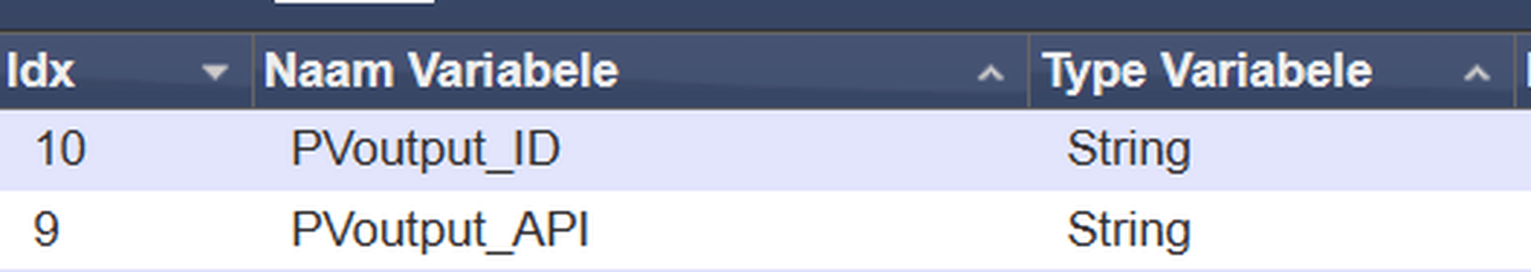

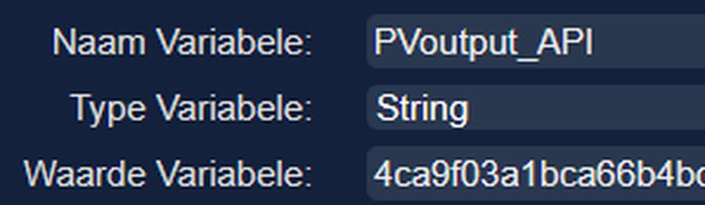

@bing69 begrijp ik goed dat je de api key met dit script in een losse domoticz systeemvariabele plaatst?
Heb dat gedaan, als string, maar krijg de volgende error:
2023-03-27 09:50:00.283 Error: dzVents: Error: (3.1.8) PVOutput: An error occurred when calling event handler PVOutput

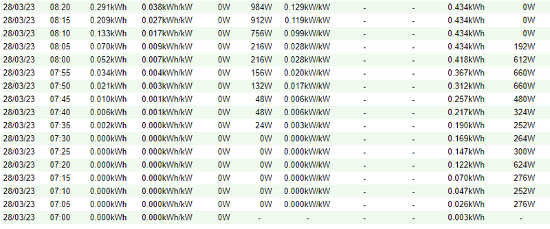

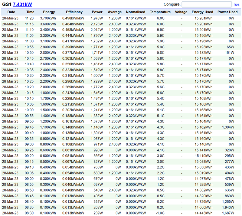

Nog geen waardes in PVOutput:
Afbeeldingslocatie: https://tweakers.net/i/psmY6U5wERcmhzKU2kRvEm-p-hA=/800x/filters:strip_exif()/f/image/bnPAN1zsRizrP8Y7WhqSiwzj.png?f=fotoalbum_large
Wellicht analoog aan wat @M.v.Veelen zag, dat het even duurt.

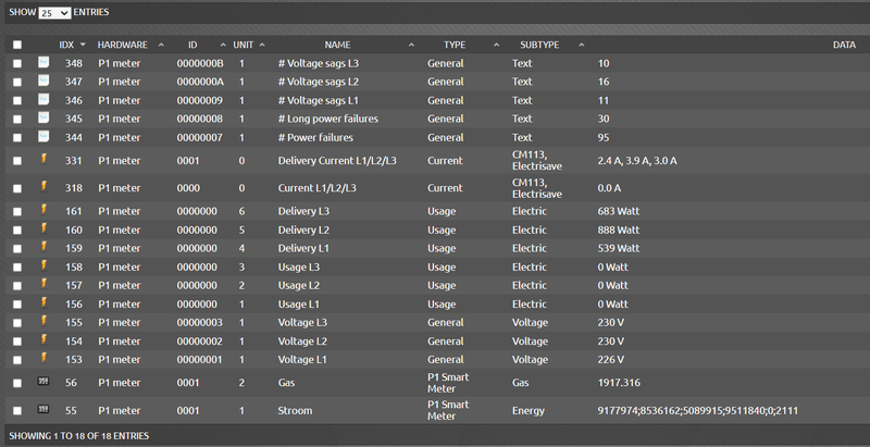

Edit:denk dat er iets niet goed gaat met de P1 aanlevering. Das natuurlijk niet een platte waarde. Eens kijken wat er met .usage gebeurt.

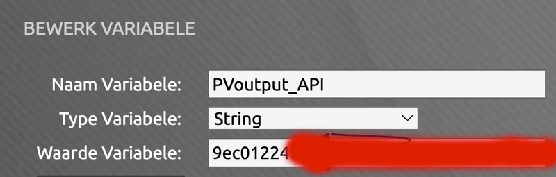

  • bing69
  • Laatst online: 20-11 14:47
MikeyMan schreef op maandag 27 maart 2023 @ 09:41:
Ja, en je moet donateur worden ;)
2023-03-27 09:50:00.283 Error: dzVents: Error: (3.1.8) PVOutput: .../domoticz/scripts/dzVents/generated_scripts/PVOutput.lua:135: attempt to call a nil value (field 'variables')
Nu ook even uitvinden hoe de overgang zo simpel mogelijk te houden. Automatic update in pvoutput uitzetten?
inderdaad:
Afbeeldingslocatie: https://tweakers.net/i/ZWhcFVP85qKGTmY13ckWpL3C0dI=/800x/filters:strip_exif()/f/image/EvNCJKC5DGY52uAlRs1drYh5.png?f=fotoalbum_large
Bing

  • bing69
MikeyMan schreef op maandag 27 maart 2023 @ 13:35:
Gek dat ik dan een foutmelding krijg :?
Nog e.e.a. opgeschoond, maar blijf een foutmelding krijgen:

Voor de zekerheid nog ff string invoer:
Afbeeldingslocatie: https://tweakers.net/i/I0PkDW-Q3upE8ViLMrgSQU5mWR8=/800x/filters:strip_exif()/f/image/dnMuqczD8fpnvwWb299mSm1E.png?f=fotoalbum_large
Bing
  • MikeyMan
  • Laatst online: 19:14
MikeyMan
Vidi, Vici, Veni
bing69 schreef op maandag 27 maart 2023 @ 14:20:
Dat deel leek het na een herstart van Domoticz wel te doen...
Afbeeldingslocatie: https://tweakers.net/i/7DMLVuQ-P0Cq2MaOEtL6mLhJII0=/full-fit-in/4000x4000/filters:no_upscale():fill(white):strip_exif()/f/image/TaegaL6hcjWadg3SUQifrApd.png?f=user_large
Script zelf wil nog niet lukken.
Error mbt nil value komt volgens mij niet van de variabelen.
[ Voor 21% gewijzigd door MikeyMan op 27-03-2023 14:25 ]
  • M.v.Veelen
  • Laatst online: 18:51
M.v.Veelen
Zo te zien kan ik bij m'n huidige scriptjes blijven, ik zie in PVOutput.org precies wanneer er niemand thuis was (TV uit, enz) en wanneer er werd gekookt (inductie). Tijdje monitoren of de waardes kloppen, daar valt nu nog niets over te zeggen.
¯\_(ツ)_/¯
  • MikeyMan
MikeyMan
Vidi, Vici, Veni
M.v.Veelen schreef op maandag 27 maart 2023 @ 20:03:
Inmiddels werkt het hier ook zoals bedoeld.
Uitdaging is vooral om de juiste subdevice te koppelen aan de juiste API input.
Vind dat in het script waar ik mee begonnen ben wat rommelig, en daardoor wat trial and error.
Afbeeldingslocatie: https://tweakers.net/i/VtCQUweY6q1LXIYDv2ke1RZCL_A=/800x/filters:strip_exif()/f/image/M3iIhHLj1ZHLu4nSWdrpvrJU.png?f=fotoalbum_large
Snap alleen de samenhang tussen export en import op dagniveau niet helemaal:
Afbeeldingslocatie: https://tweakers.net/i/m153JXme8yZT66fowCu9YXIMgM0=/800x/filters:strip_exif()/f/image/n0gTL06BXOJCgpmj04IZDxXn.png?f=fotoalbum_large
[ Voor 6% gewijzigd door MikeyMan op 28-03-2023 11:38 ]

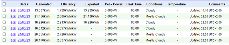

  • M.v.Veelen
M.v.Veelen
Ik krijg dat bij mezelf nog niet helder en mis ook de nodige gegevens. Misschien dan toch over naar het DzVents script?
Afbeeldingslocatie: https://tweakers.net/i/Qs1O15FUd8kCI1vCjgD0htzMu7g=/800x/filters:strip_exif()/f/image/9WFisHcrTy8ZR8ghhWLzHPA2.png?f=fotoalbum_large
De samenhang export import begrijp ik ook niet. Maar zal wss toch overstappen op het andere script MITS ik de juiste devices kan invullen. De benamingen worden nogal door elkaar gebruikt en dat verwart enigszins.
Afbeeldingslocatie: https://tweakers.net/i/R418TIT0zWohpVdOkV-AdC6cI-w=/800x/filters:strip_exif()/f/image/rtNM8xaQQIFLcqhFJnvYuiVm.png?f=fotoalbum_large
Het is overigens ook niet zo dat er geen power wordt gebruikt/gelogd. Alleen is er de hele dag niemand thuis geweest en is vanmorgen alleen even de waterkoker aan geweest en enkele LED lampjes.
Afbeeldingslocatie: https://tweakers.net/i/kIOV46QN_JgvGWJIj8P6CnVf7QU=/800x/filters:strip_exif()/f/image/XtMJNmZuwkCK5SgHkofRqPbJ.png?f=fotoalbum_large
[ Voor 20% gewijzigd door M.v.Veelen op 28-03-2023 14:16 ]

  • M.v.Veelen
M.v.Veelen
Hoe moet ik dit 'lezen' ?
local P1 = domoticz.devices(14).usage -- P1-Slimme meter\
-> dit is bij mij het Energy device "Elektra" en geeft het verbruik en teruglevering weer?
local generated = domoticz.devices(649) -- Uitvoer van S0 meter omvormer\
-> Welk device zou dit zijn?
-- local generated = dz.devices('Youless').counterDeliveredToday
-- local consumed = dz.devices('Consumption') -- Verbruik virtueel apparaat \
-> Ik heb een Consumption script uit het eerder vermeld topic gebruikt en deze geeft aan wat er NU wordt verbruikt
local temperature = domoticz.devices(49) -- Temperatuur sensor \
-> hier kan ik de temp. sensor van de airco voor gebruiken, die geeft de temp van buiten aan.

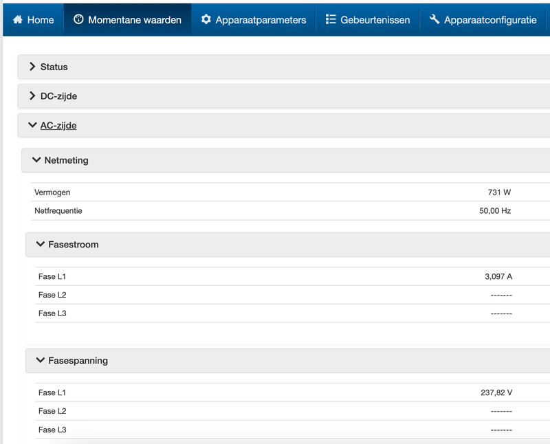

-- local voltageDevice = dz.devices('uac1') -- Voltage meting van \
¯\_(ツ)_/¯
  • M.v.Veelen
M.v.Veelen
MikeyMan schreef op dinsdag 28 maart 2023 @ 14:21:
Geloof niet dat het nu 100% werkt zoals bedoeld. Generated en exported zijn m.i. nu niet correct. Maar ik zie niet goed waar die export nu vandaan komt.
Je bedoelt dat het bij mij nog niet goed werkt zeker ;-) ?
¯\_(ツ)_/¯
  • MikeyMan
MikeyMan
Vidi, Vici, Veni
M.v.Veelen schreef op dinsdag 28 maart 2023 @ 14:28:
Ja, maar het gaat vooral om het subdevice, in dit geval .usage.
Zie ook dZvents handleiding.
Dit is bij mij de optelling van SolarEdge en GoodWe.
Zal een losse meter zijn.
Maakt niet zo heel veel uit wat je hiervoor gebruikt. Lijkt me niet de meest nuttige ;)
Zou ik eerlijk gezegd niet weten, heb drie fasen, dus dat lukt sowieso niet in één.
  • MikeyMan
MikeyMan
Vidi, Vici, Veni
M.v.Veelen schreef op dinsdag 28 maart 2023 @ 14:31:
Nee, zie mijn screenshots.

M.v.Veelen
Ik heb nu de ID's enz. ingevuld (geen User variables trouwens, want de API en device ID staan in het script onderin, maar ik krijg nog wel foutmeldingen. Dezelfde als die jij had met attempt to index a nil value.
Ook een foutmelding over een user variabele, dus ik moet die alsnog even toevoegen :-D
Heb nu PVoutput_ID en PVoutput_API toegevoegd met de juiste waardes, maar blijf de foutmelding krijgen dat er geen user variabele bestaat met die naam.
Edit 2:
Nu geen foutmelding meer over de user variabele, maar nog wel over de nil value:
An error occured when calling event handler PVoutput DzVents (naam script)
../z/scripts/dzVents/generated_scripts/PVOutput dzVents.lua:84: attempt to call a nil value (field 'devices')
@MikeyMan Als jij nog een suggestie hebt? Dan probeer ik dat hier op m'n iPad even aan te passen. Ik begrijp niet helemaal waardoor de foutmelding ontstaat en of ik de ID's goed heb én of ik de juiste regels uit-ge-comment heb.
[ Voor 90% gewijzigd door M.v.Veelen op 28-03-2023 15:10 ]
¯\_(ツ)_/¯
  • MikeyMan
MikeyMan
Vidi, Vici, Veni
M.v.Veelen schreef op dinsdag 28 maart 2023 @ 14:47:
Edit 2:
De foutmelding ontstaat volgens mij doordat je alle data van een device naar een variabele probeert te schrijven ipv een enkele subwaarde. Je moet echt de juiste subdevice hebben:
van https://www.domoticz.com/..._scripting#P1_Smart_meter
P1 Smart meter
- counterDeliveredToday: Number.
- counterToday: Number.
- usage1, usage2: Number.
- return1, return2: Number.
- updateP1(usage1, usage2, return1, return2, cons, prod): Function. Updates the device. Supports command options.
- usage: Number.
- usageDelivered: Number.
Was voor mij ook trial and error, en één waarde tegelijk proberen.
Op de een of andere manier verschijnt er vrij weinig in de logs.
[ Voor 4% gewijzigd door MikeyMan op 28-03-2023 15:20 ]
Youless leest mijn KwH meter van de zonnepanelen

Dit zijn alle devices die ik uit de P1 meter krijg:
Afbeeldingslocatie: https://tweakers.net/i/Rk1CPK7DU7EVoVmMXAtxBS7CE7w=/800x/filters:strip_exif()/f/image/ye4WMUvtxrMDb2I5HLpJIphe.png?f=fotoalbum_large
Hardware type is "P1 Smart Meter USB"

Ik mis dan dus heel wat informatie. Ik zal vanavond proberen om de P1 te verwijderen en opnieuw toe te voegen, al denk ik niet dat het iets uit zal halen.

Zou je denken inderdaad. Maar....ik heb zojuist SBFSpot geïnstalleerd en even laten draaien (verdorie alle data van vandaag kwijt), maar daar zie ik dan ineens WEL een voltage. Waar wordt die dan ineens vandaan gehaald, uit de SMA omvormers soms?
En ja, daarna weer verwijderd en verder gegaan met de 2 SMA plugins (2 omvormers) van rklomp
Afbeeldingslocatie: https://tweakers.net/i/q1yLUScTrAxMgXlSc7dsinFhBs0=/800x/filters:strip_exif()/f/image/erkuYOmsOfMXDJHppAr3934a.png?f=fotoalbum_large
¯\_(ツ)_/¯
  • klump4u
klump4u
Full electric in Zuid-Limburg
M.v.Veelen schreef op donderdag 30 maart 2023 @ 21:48:
Ja dat is het voltage van de omvormer.
  • M.v.Veelen
M.v.Veelen
klump4u schreef op donderdag 30 maart 2023 @ 22:07:
Dan heb ik dus pech dat de SMA Sunny Boy plugin van rklomp deze waardes niet uitleest. Mocht iemand een ideetje hebben (behalve SBFSpot), dan hoor ik dat graag. Zou leuk zijn als ik alle (juiste) gegevens kan uploaden.
¯\_(ツ)_/¯
Als ik tijd heb zal ik die spanning er wel even bij in zetten voor je.

jobr schreef op vrijdag 31 maart 2023 @ 19:36:
Dat zou echt top zijn! En ik ben niet de enige met een SMA omvormer, dus anderen kunnen daar ook hun voordeel mee doen. Laat maar weten wanneer je er tijd voor hebt gehad en of ik moet testen. Dank voor je berichtje in ieder geval.

  • jobr
  • Laatst online: 26-07-2025
M.v.Veelen schreef op vrijdag 31 maart 2023 @ 20:26:
Wat ik in ieder geval even nodig is een plaatje van je lokale SMA pagina.
Dat kun je pas doen als de omvormer aan het opwekken is.
Inloggen als gebruiker, dan naar Momentane waarden (2de tab). En dan AC-Zijde openklappen.
Dan zie je een kopje fasespanning. Daar wil graag een plaatje van alles wat onder dat kopje staat.
  • M.v.Veelen
M.v.Veelen
Je bedoelt deze? Ik had die vanmiddag toevallig al gemaakt.

  • jobr
M.v.Veelen schreef op vrijdag 31 maart 2023 @ 20:41:
Ja inderdaad.
En kunt op die pagina ook de momentane waardes exporteren/ Wil je die morgen als omvormer opwekt die exporten en in een pm naar mij sturen?
  • M.v.Veelen
M.v.Veelen
jobr schreef op vrijdag 31 maart 2023 @ 20:52:
Ja inderdaad.
Kan dat? OK, morgenochtend even kijken.

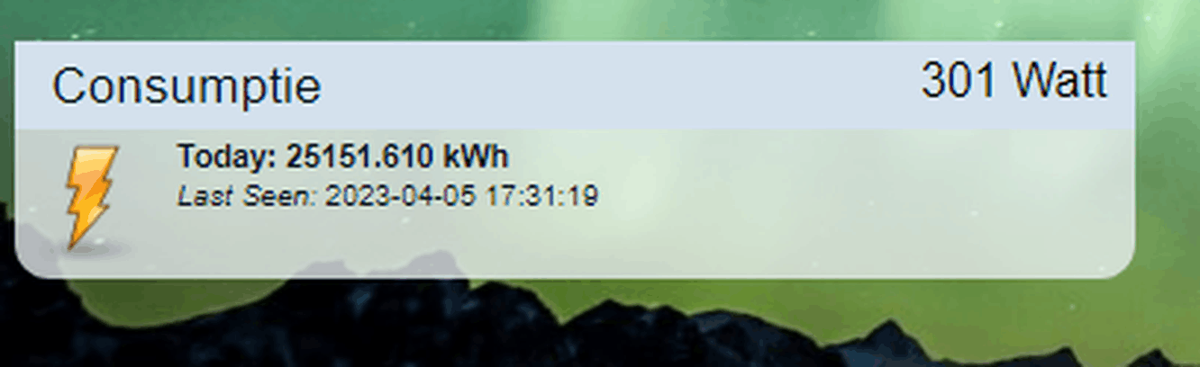

@klump4u
Afbeeldingslocatie: https://tweakers.net/i/9H-j5QVMnaj-nPdmAJDslum7bZI=/full-fit-in/4000x4000/filters:no_upscale():fill(white):strip_exif()/f/image/VcEw3sK0tJ1QU2dtfQHRRjiz.png?f=user_large
Dank voor het delen van het script.
Hij zit erin (y)
2250 WP Zuid PVoutput
  • M.v.Veelen
M.v.Veelen
MdO82 schreef op woensdag 5 april 2023 @ 17:33:
@klump4u
Hij zit erin (y)
Dit is je consumptie van gisteren :X ?
Benieuwd of het vandaag gereset is en een "normale" waarde weergeeft.
¯\_(ツ)_/¯

M.v.Veelen schreef op donderdag 6 april 2023 @ 07:47:
Eerste dag krijg je het totaal voor je kiezen tot dan toe.
Ik denk dat hij alles even op een hoop had gegooid ;)
Ga wel kijken wat er de komende dagen gebeurd
Zou toch wel extreem veel zijn in een dag O-)
