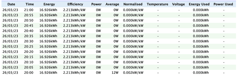

Die ertussen en dan heb je alle data? evt in domoticz of via pvo uploader.... In Pvo en dan terug te halen in domoticz
https://pvoutput.org/intraday.jsp?id=15321&sid=15807
S0? Wat heb ik daar dan precies voor nodig? Met m'n P1 lees ik (Domoticz) natuurlijk al wat af, maar ik wil dus het liefst per omvormer de opbrengst realtime zien in Domoticz. Via de webinterface van beide omvormers kan ik dat ook zien, maar ik krijg het slechts van één in de Domoticz. De SMA Sunny Boy 3.6 krijg ik niet toegevoegd in Domoticz, met nog geen enkel script.

Volgens de app hebben de panelen op dit vroege uur 5,6kWh opgeleverd. Dat wijkt af van wat ik hieronder zie. Hoe kan dat?
Edit 2: ik dénk dat de app 1 uur achter loopt. Ik zie dat deze is bijgewerkt tot 10:30 en op dat moment was de opbrengst ook 5,8kWh, dus dat komt dan vrijwel overeen.
Klopt mijn aanname?
Afbeeldingslocatie: https://tweakers.net/i/0s_dXNRkvaE8p3173ya6IiQatOQ=/800x/filters:strip_exif()/f/image/KasrBVNs0e4NLs7nM5ZQ2JGN.png?f=fotoalbum_large
Antwoord op m'n eigen vraag:
De App geeft 20,2kWh aan en de virtuele sensor 20,170kWh (en PVOutput dus ook), dan zijn we er: de gegevens komen overeen :*)
Dank voor de hulp weer!

Jazeker, alles is nog steeds in orde vwb de waardes van de zonnepanelen, ik zie alleen niet de waardes die toegevoegd zijn verschijnen in PVOutput.org
Afbeeldingslocatie: https://tweakers.net/i/CN0VgBL9UtqWmbJHCkR2mdNmjvo=/800x/filters:strip_exif()/f/image/7CwTm3SZdRewBN2OgqGjq4TY.png?f=fotoalbum_large

Ja, de sensor heet simpelweg Elektra en heb ik exact zo overgenomen. Er verschijnen wel waardes in het log:
URL....http://pvoutput.org/service/r2/addstatus.jsp?sid=MIJN_SID&key=MIJN_API&d=20230326&t=21:05&v1=213211&v2=0&v3=15825384&v4=16260023&c1=1
de waardes van de zonnepanelen:
2023-03-26 21:05:00.476 Status: LUA: 0.0;213211.0 0 213211
De waardes van Elektra:
2023-03-26 21:05:00.476 Status: LUA: 16260023;15825384;57880;101233;442;0 16260023 15825384
Afbeeldingslocatie: https://tweakers.net/i/WzMyOiADKAtOALg-mOVkyFyed-U=/full-fit-in/4000x4000/filters:no_upscale():fill(white):strip_exif()/f/image/hL9GCexuNXCvS82nAKPJVfcg.png?f=user_large

Sorry, de P1 sensor heeft niet de 2 waardes Now en Total, dat is alleen bij een kWh counter, die heeft maar 2 waardes, mijn fout.
De P1 heeft 6 waardes.
Dan moet je zoeken op het Domoticz forum of zo. Hier kan ik je verder niet mee helpen

Ik ga daar eens naar kijken. Het gekke is dat sinds vanochtend wel waardes doorkomen in PVOutput.org, ik zit alleen op m'n werk en kan zo niet zien of dit wel juist is:
Afbeeldingslocatie: https://tweakers.net/i/QHoIzz-vf2HZC9koHnx7JeIMAC0=/800x/filters:strip_exif()/f/image/73Ge1P8sUwFjAbi2fR1sqj2a.png?f=fotoalbum_large

Ook maar eens naar kijken. Na het bijplaatsen van een tweede omvormer, klopt er weinig meer van m'n PVOutput.
