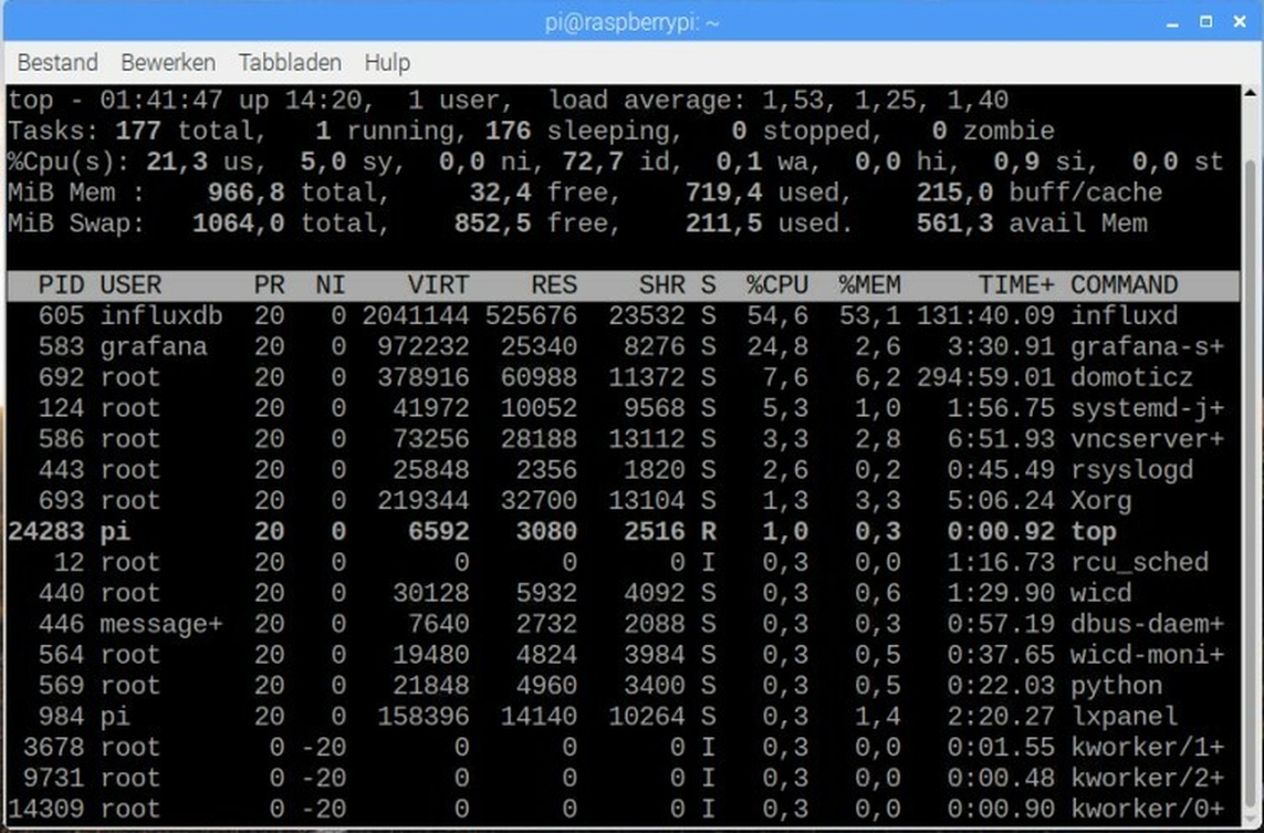

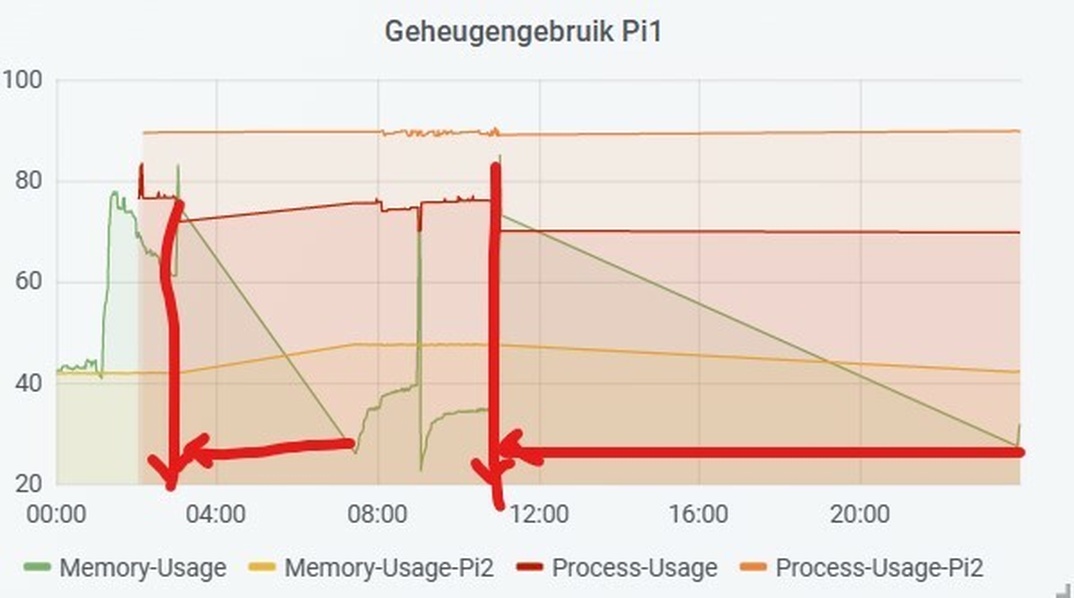

Ben wel wat verder op onderzoek gegaan. Wat ik al eens eerder gezien had in grafana is dat op enig moment in de nacht (na de piek van de backup) het geheugen gebruik onverklaarbaar ineens omhoog schiet. Meestal rond een uur of 5 s'nachts. Verder aanvankelijk geen aandacht aan geschonken omdat alles gewoon netjes door liep.
Maar nu is die piek teruggeschoven naar ca. 01:30 dicht bij de backup. Als ik dan in de CLI 'top' intik zie ik dat influxdb een enorm geheugengebruik heeft tot wel 70% en dan héél langzaam terugloopt.
Afbeeldingslocatie: https://tweakers.net/i/5fZXQhC_9dx0_yPR3yIRug5J-pA=/full-fit-in/4920x3264/filters:max_bytes(3145728):no_upscale():strip_icc():fill(white):strip_exif()/f/image/rKN9XSB01qgaW1DpG2jzcMOx.jpg?f=user_largeAfbeeldingslocatie: https://tweakers.net/i/lc8PRmklOUnbhWbpN8Ex4DFU0Rs=/full-fit-in/4920x3264/filters:max_bytes(3145728):no_upscale():strip_icc():fill(white):strip_exif()/f/image/RM4XG4wcxROdX1BqjujFrFH7.jpg?f=user_largeAfbeeldingslocatie: https://tweakers.net/i/67IY5N2erNawrcCSZLZGv_Gj07U=/full-fit-in/4920x3264/filters:max_bytes(3145728):no_upscale():strip_icc():fill(white):strip_exif()/f/image/meQhI3cfd6dcw5Dkx36nh5gA.jpg?f=user_large
Afbeeldingslocatie: https://tweakers.net/i/DPo3Qe_GbQsx_JfA9ZMcmE1Ss2g=/full-fit-in/4920x3264/filters:max_bytes(3145728):no_upscale():strip_icc():fill(white):strip_exif()/f/image/5QK1zSt4kLOsHFYMfzrG02VC.jpg?f=user_largeAfbeeldingslocatie: https://tweakers.net/i/U3YzV67oTZl6_ZZ5Yjdrp2dAfdM=/full-fit-in/4920x3264/filters:max_bytes(3145728):no_upscale():strip_icc():fill(white):strip_exif()/f/image/kpEnx0Hbe6mFllRIT16efTy3.jpg?f=user_largeAfbeeldingslocatie: https://tweakers.net/i/wdfWAkRKh-st_bcA2j5W5oZZ-ak=/full-fit-in/4920x3264/filters:max_bytes(3145728):no_upscale():strip_icc():fill(white):strip_exif()/f/image/cDKvBzzSfMJzQV8oDKQeev9H.jpg?f=user_large
Afgelopen nacht heb ik om 03:00 een extra backup geforceerd met een crontab -e job. En bingo, influx ligt er weer uit (ergens tussen 03:00 en 07:00).
Wel bijzonder:
Na het verwijderen van de map /var/lib/influxdb/wal en opnieuw opstarten van influxdb blijkt dat influx dan kennelijk de laatste gemaakte backup weet te vinden. Want de data tot 03:00 wordt netjes hersteld.
Het enige zinnige wat ik hierover met Google kan vinden is het weggooien van de map /var/lib/influxdb/wal met toch elke keer wel een paar uur dataverlies omdat het tot nu toe steeds midden in de nacht gebeurt :| Bovendien blijkt het een tijdelijke oplossing omdat het nu inmiddels drie nachten op rij raak is :( . Heel irritant voor het monitoren van de WP in de nacht.
Iemand hier ook ervaring mee en/of suggesties wat hier aan de hand kan zijn en hoe op te structureel op te lossen?

Copitano schreef op vrijdag 10 februari 2023 @ 16:38:
Wel bijzonder:
Dat is niet een backup maar de gewone data.
De wal directory bevat de "write ahead log". Dat is data die nog niet naar de data directory geschreven is (en wordt ook in het geheugen gehouden). Als je die dus weggooit dan hou je nog wel je data uit de data direcotry. https://community.influxd...with-files-tsm-db-wal/787
Hoeveel data heb je overigens? Heb je retentie policies?

rvk schreef op vrijdag 10 februari 2023 @ 18:05:
Ja die had ik ook gevonden. Alleen het Engels is net iets te technisch voor mij om het nog te begrijpen. Inmiddels is de boel er weer uit geknald. Na hetzelfde trucje met verwijderen van de 'wal' data nu terug naar de laatste backup van vanmorgen 11:00 uur. De backup daarvoor is gedraait om 03:00 uur afgelopen nacht. Dat is dan wel weer bijzonder dat het in beide gevallen (en ook hiervoor) precies overeenkomt met de data die dan nog zichtbaar is. Er lijkt dus toch een soort koppeling met de laatste backup, al begrijp ik nog niet hoe dan. Een half uur geleden heb ik nog gekeken en toen was er nog geen enkele aanwijzing dat de boel er weer uit zou vliegen. Nu dus toch weer bijna een hele dag data pleite :(
Afbeeldingslocatie: https://tweakers.net/i/Kzttu5uvZFsPoSOU6EVlrw5FFso=/full-fit-in/4920x3264/filters:max_bytes(3145728):no_upscale():strip_icc():fill(white):strip_exif()/f/image/U7lI0BTCG9NCas9WOR3yD63l.jpg?f=user_large
Geen idee. Een jaar of 5 heel veel sensoren. 5 verschillende dashboards. Hoe kom ik daar achter?
Geen retentie policies. Heb dat ooit wel doorgelezen, maar begrijp er niet zoveel van. De charme van Influxdb was "installeren en gaan met die banaan". Tot nu dan.
Ik wilde vorig weekend een raspbery pi 2 installeren als P1 en solar monitor.
Na een 2 dagen moest ik een restart doen en influxdb raakte daar helemaal van over de flos. Bij het opstarten moet alle data ingelezen worden, dat duurde bij dat ding zo lang dat ik elk keer "InfluxDB API unavailable after xx attempts" kreeg. Toen heb ik er maar voor gekozen om te loggen naar een RPI4.
Dat ligt dus waarschijnlijk aan het feit dat InfluxDB nog aan het starten is en het service deel het process opnieuw start als InfluxDB niet binnen 5 of 10 seconden reageert (en aangezien dat starten langer duurt wordt InfluxDB elke keer eruit geknikkerd en weer gestart).
Dat duurt hier dan uren...............
Dat werkt dus niet.
Moet ik nu dus de handoek in de ring gooien en 5 jaar data als verloren beschouwen ;( ?

Copitano schreef op zaterdag 11 februari 2023 @ 00:35:
Ik weet ook nog niet precies wanneer de wal (een soort buffer dus) nu echt naar data geschreven wordt. Het kan natuurlijk zijn dat daar behoorlijk wat geheugen voor nodig is en dat dat nu net het probleem punt is.
Dan zouden we eens moeten kijken wanneer dat gebeurd (dat de wal gegevens naar data gaat).
Misschien is dit wat beter te optimaliseren.
(Of bv de wal direct naar data laten gaan/uitschakelen als dat mogelijk is en hopen dat dat dan minder geheugen verbruikt)
Als je 5 jaar data met elke 15 seconden readings hebt, dan is dat wel een behoorlijke database. Retentie zou ervoor zorgen dat oude data automatisch verwijderd wordt (dat moet je dan wel combineren met een continuous query die die data consolideert naar bv readings per kwartier).
Uiteraard valt alle data wel te exporteren naar een ander soort database als dat nodig zou zijn. Maar ik was wel gecharmeerd van het "time series" idee van influxdb (hoewel ik nog maar moeilijk kan wennen aan flux, wat je wel nodig hebt als je per maand wil groeperen).
Ik zal morgen nog eens zoeken naar geheugen en influxdb. Deze had ik al gevonden https://docs.influxdata.com/platform/troubleshoot/oom-loops/

rvk schreef op zaterdag 11 februari 2023 @ 01:58:
Om die reden heb ik in oktober vorig jaar de swapsize van de Pi vergroot van 100 (default) naar 1064. Dat leek aanvankelijk te helpen. In ieder geval op de pieken bij het schrijven van de backup naar een USB-stick.
Gezien de gaten die nu ontstaan in de data en de toename van geheugengebruik vooraf aan de crash denk ik dat de 'wal' niet aan schrijven toe komt.
Zou mooi zijn als je dat kan beïnvloeden. Alleen mijn kennis daarover schiet (nog) tekort.
Op deze Pi zijn de readings elke minuut. Het aantal sensors is in de loop van de tijd wel flink gegroeit tot nu >200
Dat zal ik ook eens doorlezen. Alles (buster, domoticz, influxdb, grafana, mosqitto, monit etc. ) draait hier op een eMMC module van 64GB. Daarvan is nog 40GB beschikbaar. Ruimte genoeg dus :?

  • rvk
  • Laatst online: 19:37
rvk
Copitano schreef op zaterdag 11 februari 2023 @ 10:19:
Het gaat om het feit dat de wal (buffer) gegevens ook in het geheugen gehouden worden. En je interne geheugen zal niet zo groot zijn (op een PI 1, 2, 4 of 8GB).
Je kunt met dit commando zien hoe groot je data is (hoewel dat nog niets zegt over het benodigde geheugen)
sudo du -hd1 /var/lib/influxdb
Hier ook wat uitleg hoe het werkt.
https://docs.influxdata.c...internals/storage-engine/
Nu was ik in de source wel WALEnabled tegen gekomen dus wellicht is er een mogelijkheid om de wal uit te schakelen (hoewel nog niet gevonden). Maar daarna moet je dan wel de cache tijd voor de memory storage korter zetten want anders ben je bij een crash nog steeds veel gegevens kwijt.
Dus.
Data wordt eerst naar geheugen gezet en een kopie daarvan in de wal.
Op een bepaald moment worden die gegevens overgezet naar data (wat cpu tijd kost)
Bij een crash is het geheugen leeg maar daarom wordt bij een restart van influxd de wal gelezen en samengevoegd met data. En dat duurt erg lang.
En als dat niet lukt haal jij de wal weg en blijf je met gegevens van het laatste schrijven van wal->data.
Ik zal eens kijken wat mijn geheugen op de PI doet.

In mijn geval Pi3B+ met volgens mij 1GB geheugen.
pi@raspberrypi:~ $ sudo du -hd1 /var/lib/influxdb
34M /var/lib/influxdb/wal
1,2G    /var/lib/influxdb/data
12K /var/lib/influxdb/meta
Dat zou een mooie oplossing zijn.
Dus.
Heldere uitleg. Alleen dat opnieuw starten lukt dan niet. Na verloop van enige tijd krijg ik dan een foutmelding
Ik had de backup bewust uitgezet voor de afgelopen nacht. Influx is er toch weer uitgegaan. In ieder geval na 03:00, want de data werd hersteld tot 03:00 vannacht en dat kan dus niet van de backup komen zoals je eerder al schreef. Conclusie er is in ieder geval om 03:00 een keer geschreven naar data.

rvk schreef op zaterdag 11 februari 2023 @ 11:40:
Zeker de history van tellers zonder grafiek zijn meestal niet echt nodig.
Daar zijn de retentie policies voor.
Bedoel je daar deze mee?
Afbeeldingslocatie: https://tweakers.net/i/2yMHa_iCK-HN8t9dCNxjqZRxUoE=/800x/filters:strip_icc():strip_exif()/f/image/8UKAgYJnzzzFyUEK1jStbxHO.jpg?f=fotoalbum_large
De meeste daarvan zitten dan weer wel ook in grafieken
Afbeeldingslocatie: https://tweakers.net/i/nKyjGJBVt3ZW8Ms7EgpcbRvdG-A=/800x/filters:strip_icc():strip_exif()/f/image/5P6ltwMHsMgVUMu292e9mymz.jpg?f=fotoalbum_large
En als je wel wat voor grafieken wilt bewaren (ouder dan bv 3 dagen) dan kun je met een continuous query de data overzetten naar een andere measurement per uur. Dat us voor een grafiek over meerdere dagen meestal wel voldoende.
Ehhhh, continuous query??? overzetten??? doe je dat dan in grafana waar je data ophaalt? of aan de voorkant waar je de data vanuit domoticz pushed naar influxdb?
Sorry, ik ben daar niet zo in thuis
De foutmelding komt omdat influxd (de daemon) de wal nog niet ingelezen en verwerkt heeft bij het opstarten. Hoe lang heb je dat de tijd gegeven?
Van het opstart commando in de CLI tot de foutmelding verschijnt. Bij de volgende crash zal ik de tijd eens opnemen. Of bedoel je gewoon eens een half uurtje niets doen na de foutmelding en kijken wat er gebeurd?
Inderdaad. En dat zou je dus vaker willen forceren.
Ergens moet je dus aangeven dat je maar weinig geheugen hebt en influx wat eerder moet gaan verwerken.
Dat zou voor mij op dit moment denk ik de voorkeur hebben. Maar inderdaad lastig te vinden hoe je dat dan moet instelllen.

Copitano schreef op zaterdag 11 februari 2023 @ 12:03:
De vraag is of jij de tijdsduur wel eens op meer dan 2 weken zet en dan de grafiek bekijkt?
Bekijk jij dus wel eens data van 2 weken geleden (en is het dan van belang dat je dat op de minuut nauwkeurig ziet)?
  • Copitano
  • Registratie: Februari 2018
  • Laatst online: 15-11 12:21
Copitano
Hoorn NH
rvk schreef op zaterdag 11 februari 2023 @ 12:11:
Dat komt zeker wel voor om gegevens met elkaar te vergelijken. maar is lang niet voor alle gegevens noodzakelijk. Ik meet bijvoorbeeld de aanvoer en retour van alle convectoren in huis. Dat heb ik gebruikt om de boel waterzijdig zo goed mogelijk in te regelen, maar is nu niet meer echt relevant. Wat ik er nog mee doe is zo nu en dan checken of de Tr en delta T onderling nog een beetje met elkaar spoort.
Elga | Valliant eco TEC plus VHR 30-34/5-5L | Kamstrup 602 |Nodo OTGW | Raspberry Pi 3B+/4B+|RFXcom rfxtrx433xl | UniFi netwerk | PVoutput 8.625 kWp
  • rvk
rvk
Copitano schreef op zaterdag 11 februari 2023 @ 12:07:
Ik ga dat bij de volgende crash eens proberen. Die laatste 'sudo service influxdb status heb ik inderdaad al eerder gebruikt . Die eerste nog niet. Was inderdaad al wel opzoek geweest naar log's
Ik ben eigenlijk meer geïnteresseerd in de reden waarom influxdb schijnt te crashen.
Dat die bij het opstarten die wal naar data moet overpompen duurt dan gewoon even, maar hij zou sowieso niet mogen crashen.
Dan zou de inhoud van /var/log/daemon.log rond en voor het moment van crashen interessant kunnen zijn.
(dus dan niet de laatste 1000 regels maar de regels rond de crash)
Hier zie ik een config met wat gegevens over sync en memory van influx.
https://community.influxd...ing-out-of-memory/24463/3
Ik zeg niet dat die instellingen gelijk goed zijn maar wel het onderzoeken waard.
Vooral de wal-fsync-delay en cache-max-memory-size.
(en dat topic geeft ook een mogelijke reden van een crash, "during compaction". Compaction is een redelijk complex process dat over alle data gaat, wal en data en nog meer)
Dit is ook een interessant artikel:
https://thenewstack.io/ho...th-the-time-series-index/
Daarin staat dat je in plaats van inmem (in geheugen) ook kunt werken met tsi1 (TSI files on disk).
Dan zou je in één keer van een groot geheugen probleem af zijn (als dat de reden was).
(Staat ook hier uitgelegd https://docs.influxdata.c...administration/upgrading/)
