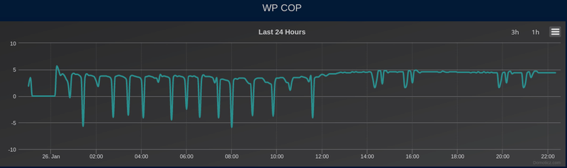

Stap 2: Live COP berekenen
Ook hier duik ik in de archiven van dit forum, en neem het script van @Copitano als uitgangspunt:
Copitano in "Domoticz - open source domotica systeem - deel 4"
Ik ga er dus van uit dat je nu een meter "WP Vermogen" hebt die het actuele vermogen van je warmtepomp rapporteert, en een meter "WP Verbruik" zoals in stap 1. Beiden op elkaar delen geeft de COP.
In de praktijk werkt het niet zo vanzelfsprekend. Omdat de WP defrosts doet of schakelt van-en-naar SWW, krijg je soms een redelijk "gemeten" vermogen zonder noemenswaardig verbruik. Je kunt het zien als een "vals" vermogen waarbij de warmte uit je boiler komt terwijl alleen de pomp loopt.
Mijn record is een COP van 200 8)
Goed, we zullen dus wat moeten smeren om een beetje een redelijk plaatje te behouden.
Maak eerst de sensor aan:
curl "http://localhost:8080/json.htm?type=createdevice&idx=2&sensorname=WP%20COP&devicetype=243&devicesubtype=31&sensoroptions=1;"
Onderstaand is een LUA scriptje dat we plaatsen in de directory van domoticz:
Lua: /home/pi/domoticz/scripts/dzVents/scripts/live_cop.lua
24
25
26
27
28
29
30
31
32
33
34
35
36
37
38
39
-- Live COP script
return {
    active = true,
    on = {
      devices = {
         'WP Vermogen',
         'WP Verbruik',
    execute = function(domoticz)
    local Heat      = domoticz.devices("WP Vermogen")._state*1000
    local Elektra   = domoticz.devices("WP Verbruik").actualWatt
    local Prev_COP  = domoticz.devices("WP COP")._state
    local Live_COP  = Heat/Elektra
    local diff_COP  = Live_COP - Prev_COP
    -- Make sure to smooth out spikes in COP
        if math.abs(Live_COP)>0.1
    then
        if diff_COP>0
        then
            Live_COP = Prev_COP + math.min(math.abs(diff_COP), 0.5)
        else
            Live_COP = Prev_COP - math.min(math.abs(diff_COP), 0.5)
        end
    else
        -- A COP<0.1 is usually an artifact of a small Tdiff and some anti-frost flows with no actual heat generated
        Live_COP = 0;
    end
        -- Round off and update dummy sensors
    Live_COP = domoticz.utils.round(Live_COP, 1)
        domoticz.openURL('http://localhost:8080/json.htm?type=command&param=udevice&idx='..domoticz.devices('WP COP').idx..'&nvalue=0&svalue='..Live_COP)
    end
Aangezien mijn kWh meter elke 5 seconden een meting doorstuurt naar WP Verbruik (indien er iets gebeurd), óf mijn Kamstrup elke 15 seconden naar WP Vermogen, werkt bovenstaande smoothing van max 0.5 betrekkelijk goed. Kleinere waarde zal meer smoothen. De defrosts zien er nog vrij puntig uit namelijk.
(gare taal trouwens lua - wel een math library, maar geen sign() functie)
Goed, als alles werkt, krijg je zo'n ovezicht :)
Afbeeldingslocatie: https://tweakers.net/i/cw3ZlSs0k_IaZwZIklXRz_7IXR4=/800x/filters:strip_exif()/f/image/ydvPYlUfTD6y07Z2hk5Bb2J8.png?f=fotoalbum_large
Afbeeldingslocatie: https://tweakers.net/i/E3YD9c6gq-Lj4zbXWchi-nrLiQY=/800x/filters:strip_exif()/f/image/EQUoVWA35Ha4d1dRDscRFPXW.png?f=fotoalbum_large
Best netjes, dacht ik zo :)

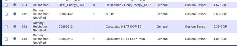

@Zwartoog ik kan het soort van volgen ;)
Op zich de COP per moment lukt ook wel aardig in Domoticz. Sterker nog, die komt rechtstreeks uit Heishamon.
Maar; de gemiddelde (s)COP is vervolgens lastiger over een periode weer te geven.
Afbeeldingslocatie: https://tweakers.net/i/1yXKwPRe7NgGRIJ_OusU5uGMh6k=/800x/filters:strip_exif()/f/image/wFpf5rwXQyGRgdeswqyYSnMl.png?f=fotoalbum_large
Heb jij hetzelfde?
Nog los van het feit dat ik op vier verschillende waardes uit kom :P
Afbeeldingslocatie: https://tweakers.net/i/YdxobL1dj4pRr8Kgf16xq7fWhMg=/800x/filters:strip_exif()/f/image/amsaJg0KF7fma7EkYfinR5tJ.png?f=fotoalbum_large

MikeyMan schreef op zondag 22 januari 2023 @ 09:42:
Maar, belangrijker... Is er nog iemand die python3 ervaring heeft en het scriptje eens tegen het licht wil houden? ;)
Watermeterscriptje draait ook naar behoren hier. Ik heb niet meer naar het originele scriptje gekeken. Ik vond het niet logisch om een extra bestandje met meterstanden bij te houden, is nergens voor nodig.
Goed, maak een watermeter aan:
curl "http://localhost:8080/json.htm?type=createdevice&idx=2&sensorname=Water&devicetype=243&devicesubtype=28"
curl "http://localhost:8080/json.htm?type=setused&idx=30&name=Water&switchtype=2&used=true"
waarbij idx=2 in de eerste regel de index is van je Virtual Sensor hardware, en de idx=30 de tweede regel de meter IDX is die de eerste regel teruggeeft.
Vervolgens klik je in Domoticz op de meter op Edit en zet de divider op 1000. Dan heb je nu een General Incremental Water counter :)
De NPN sensor heb ik zonder extra weerstand (maar met logic level converter(!)) aangesloten op GPIO 20. De weerstand zit in de Pi, wordt in het script als pull-down geconfigureerd.
Python: /home/pi/scripts/water_meter.py
24
25
26
27
28
29
30
31
32
33
34
35
36
37
38
39
40
41
42
43
44
45
46
47
48
49
50
51
52
53
54
55
56
57
58
59
60
61
62
63
64
65
66
67
68
69
70
71
72
73
74
75
#!/usr/bin/python3
import time
import json
import urllib3
from urllib.request import urlopen
import threading
import logging
import logging.handlers
import os
from gpiozero import DigitalInputDevice
GET_URL = 'http://localhost:8080/json.htm?type=devices&rid=%d'
SET_URL = 'http://localhost:8080/json.htm?type=command&param=udevice&idx=%d&svalue=%d'
WATER_DELTA = 0
WATER_IDX = 30
WATER_GPIO = 20
WATER_COUNTER_LOCK = threading.Lock()
WATER_LAST_UPDATE = 0
def water_intr():
    tme = time.time()
    global WATER_DELTA
    with WATER_COUNTER_LOCK:
        WATER_DELTA += 1 # 1 tick per litre
    logging.debug( 'Water counter tick: %d' % WATER_DELTA )
def main():
    global WATER_DELTA
    global WATER_LAST_UPDATE
    syslog = logging.handlers.SysLogHandler(address='/dev/log', facility='local1')
    syslog.setFormatter(logging.Formatter('water_meter.py: %(levelname)s %(message)s'))
    logging.getLogger().addHandler(syslog)
    logging.getLogger().setLevel(logging.DEBUG)
#   Here we wait until Domoticz is started
    while True:
        try:
            res = json.load(urlopen(GET_URL % WATER_IDX))
            if res['status'] != 'OK':
                raise Exception('Domoticz json error')
            break
        except Exception as e:
            logging.warning( e )
        time.sleep(30.0)
    waterSensor = DigitalInputDevice(WATER_GPIO, pull_up=False)
    waterSensor.when_deactivated = water_intr
    os.nice(-20)
    logging.info('Polling loop starting')
    while True:
        time.sleep(5)
# Update if water was used, but also every 5 minutes to avoid the indicator turning red
            if WATER_DELTA>0 or time.time() - WATER_LAST_UPDATE>300:
                 try:
                      res = json.load(urlopen((SET_URL) % (WATER_IDX, WATER_DELTA)))
                      logging.info('Water counter %d' % (WATER_DELTA) )
                      WATER_DELTA = 0
                      WATER_LAST_UPDATE = time.time();
if __name__=="__main__":
    main()
Ik heb het kWh-meter script van @klump4u gerycled, is gewoon een prima basis. Dit script geeft elke 5 seconden een nieuwe tick door, maar ook elke 5 minuten een "live-line" zodat je meter niet in time-out gaat. Zie je een rode meter in Domoticz, dan weet je dat het script is gecrashed ;)
Script toevoegen aan /etc/rc.local zodat hij start bij het booten:
code: /etc/rc.local
# Run the water meter script in the background
python3 /home/pi/scripts/water_meter.py &
exit 0
Logging is naar /var/log/syslog, ofwel:
tail -f /var/log/syslog
Zie je wat ie doet :)
De meterstand goedzetten kun je misschien het makkelijkste via de Offset in de dialog. Ik ga de oude data van m'n oude meter overzetten door deze in de database weg te schrijven, dan komt het bij mij ook goed.
  • Zwartoog
  • Laatst online: 21-11 21:38
MikeyMan schreef op vrijdag 27 januari 2023 @ 09:38:
Mooi, dan hoef je die zelf niet te berekenen ;)
Heb jij hetzelfde?
Ja, dat zijn verschillende dingen. Live COP, COP per dag, per maand, per jaar, etc. Domoticz logt alleen live, per 5 minuten en per dag. Live+5 min COP volgt ook uit de directe metingen, voor de COP per dag is dus een correctie nodig. Maar er is voor zover ik weet geen periodieke functionaliteit.
Je kunt natuurlijk wel een Managed Counter opstellen waarin je zelf de sCOP weergeeft, maar dat is gewoon een script gestuurd tellertje die niet logged :)
Oh, dat valt ontzettend mee!
Mijn kWh-teller meet "heel de WP", dus inclusief de aansturingsmodule. Kan me voorstellen dat de interne kWh-meting alleen meet als de compressor draait. En dan is het ook de vraag of hij alleen de compressor meet, of ook de fan, pomp, etc.
Verder zijn niet alle meters even goed geijkt. In mijn Vaillant heeft de Ta-sensor een afwijking van 0,7 K, ofwel het zelf berekende vermogen is 20-30% te optimistisch (afhankelijk van de draaiuren). De zelfgerapporteerde COP van Vaillant ligt dus ook standaard iets van een punt te hoog. Naast het feit dat ik wanneer ik puur de data uit de Vaillant gebruik ook niet op een sluitende boekhouding kom, maar dat terzijde.
Zwartoog in "Vaillant aroTHERM warmtepomp ervaringen"
Ik heb meer vertrouwen in m'n Kamstrup en m'n scripts :)

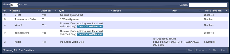

@Zwartoog mbt dit script:
Moet ik hier nog ongebruikte idx-en invullen? Of gewoon deze?
Of kan ik in Domoticz gewoon een nieuwe water device aanmaken?
Of kan ik de rest van het script naar de bestaande meter laten verwijzen?
Afbeeldingslocatie: https://tweakers.net/i/wEbOV1Fj1NRcXLrU45YQs9rGDpM=/800x/filters:strip_exif()/f/image/lBnCFPS40hbXDxRQ6ZNxegr7.png?f=fotoalbum_large
edit: blijft angstvallig leeg :?

MikeyMan schreef op vrijdag 27 januari 2023 @ 10:33:
Wat ik zie is dat je ook de "standaard" RFX meter hebt. Als die bij jou wel actief is, kun je die misschien wel via de interface updaten?
Anders even wachten, als ik mijn migratiescriptje klaar heb, post ik hem wel.
Die idx=2 is de ID van je virtual sensor hardware. Hieronder bij mij is hij inmiddels idx=4 (had na het schrijven van de howto's nog wat zitten klooien):
Afbeeldingslocatie: https://tweakers.net/i/LZjvsyMDE31mu7iNWCcwcgv1q9k=/800x/filters:strip_exif()/f/image/3Ih6VxElFSTB53c3YwT6rSJH.png?f=fotoalbum_large
Heb je die niet, aanmaken doe je zo (of klik je in de rondte in de interface):
curl "http://localhost:8080/json.htm?type=command&param=addhardware&htype=15&port=1&name=Virtual&enabled=true"
De idx die hij teruggeeft is je virual hardware idx.
Dat is de idx die je in de eerste regel gebruikt.
In de tweede regel krijg gebruik je de idx die de eerste regel teruggeeft :)

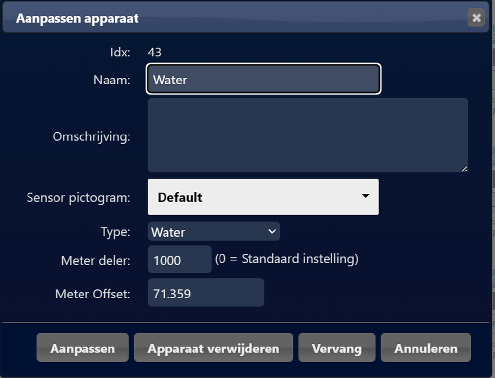

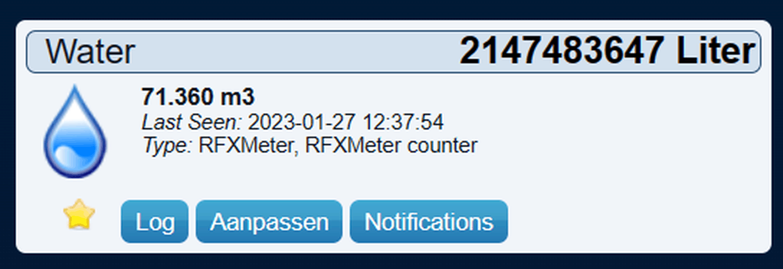

Nu nog een issue oplossen met hoe het in de frontend terecht komt:
Afbeeldingslocatie: https://tweakers.net/i/FWtVDFLxksgs9rMrvDsIpOkF9ZE=/full-fit-in/4000x4000/filters:no_upscale():fill(white):strip_exif()/f/image/IxeEOhtoIegl2Cvc1WDCpnm3.png?f=user_large
Afbeeldingslocatie: https://tweakers.net/i/Ld0z84xQqWdWiuwHYPaRB3XDprg=/full-fit-in/4000x4000/filters:no_upscale():fill(white):strip_exif()/f/image/YAemAxoTLsq8GXb2T1yDxuU6.png?f=user_large
Afbeeldingslocatie: https://tweakers.net/i/n4HymBfKPI52U9P27AOSMKGRz1w=/800x/filters:strip_exif()/f/image/zd7oYymL0QnTqdLmGRniAAPR.png?f=fotoalbum_large
[ Voor 34% gewijzigd door MikeyMan op 27-01-2023 12:43 ]
Ja, dat is dus het probleem met die RFX-meter. Daar moet je absolute meterstanden aan doorgeven. Idee kan dus zijn eerst de huidige stand uitlezen, dan optellen, dan terugschrijven. Maar zoals ik al zei, ik vind zo'n dubbele administratie onnodig. En onnodige dingen leiden tot onnodige fouten.
Wat jij nu ziet is een overflow. Je gaat van 71360 liter naar 1 liter. Waarom hij dan max_int32 (2.147.483.647) is denk ik een inwendige cap op een int ipv een uint.
Enfin, vandaar mijn advies om gewoon het andere metertype te gebruiken :)

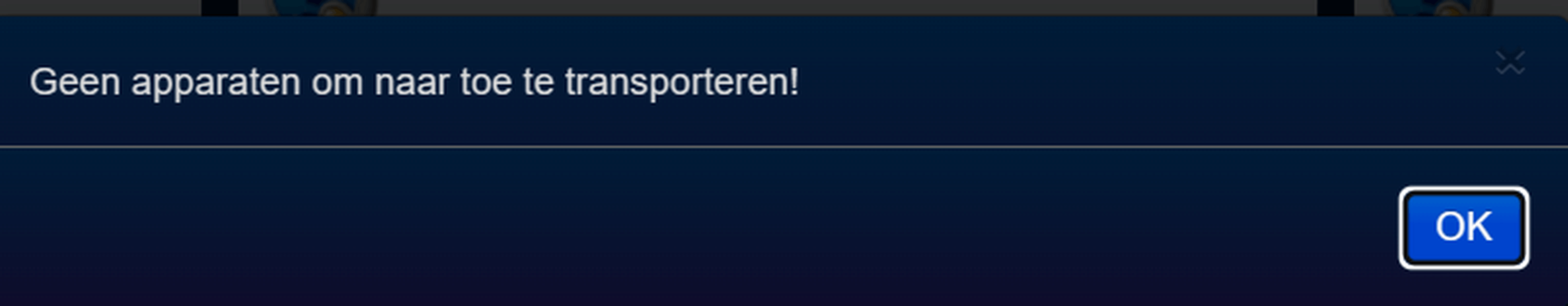

Nieuwe meter maken, op de nieuwe meter op "Replace" drukken, en dan je oude meter selecteren. Als hij dat pakt, ben je snel klaar :)
Wel even een backup maken van je DB vooraf.
Nope...
Afbeeldingslocatie: https://tweakers.net/i/uKPM7uWc5zwMeqAGGOon9vLAPSs=/full-fit-in/4000x4000/filters:no_upscale():fill(white):strip_exif()/f/image/037RHUPGGFqlW74VAwwUORBt.png?f=user_large
Kan ik met die CURL het originele devicetype niet aanpassen?

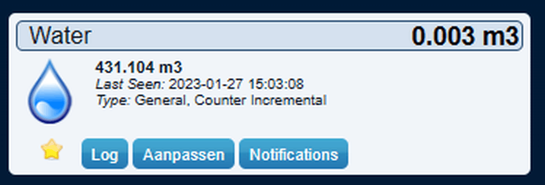

Ok, werkt weer... Nu toch de db weer in om wat standen te fixen denk ik:
Afbeeldingslocatie: https://tweakers.net/i/ocaWtlK3PBKOX0sO3XbFj1WioLs=/800x/filters:strip_exif()/f/image/4sLXLZsKKCyCr7LZZaOJowxy.png?f=fotoalbum_large
dagverbruik lijkt goed te gaan. Heb bij offset m'n daadwerkelijke meterstand ingevuld nu.
Afbeeldingslocatie: https://tweakers.net/i/pCfLhfMBq9Lvf7Ad5aHSnKoyLmw=/800x/filters:strip_exif()/f/image/BEZUBPgxTKozOqz5jZ49E00D.png?f=fotoalbum_large
Zit dit in de 'meter' tabel?
Ah... In de tabel 'meter' staan de standen van vandaag.
En in de tabel 'meter_calendar' de historische standen... Paar onzinwaardes verwijderen en we zijn er denk ik :D
Done:
Afbeeldingslocatie: https://tweakers.net/i/l-9wr7SAevEtwsVDTfvAyhxpo6o=/full-fit-in/4000x4000/filters:no_upscale():fill(white):strip_exif()/f/image/qOW7SY6vv350uc0NR33IUS6R.png?f=user_large

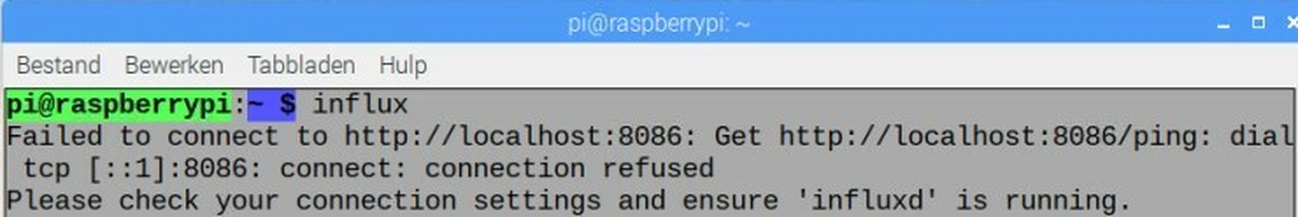

Ik vrees dat ik een probleem heb met influxdb wat ik niet zelf kan oplossen. Sinds vannacht is dit het beeld op beide Pi3B+'en die ik heb draaien:
Afbeeldingslocatie: https://tweakers.net/i/9W2rAL80sM8wwlc6rYHzKrYrHJ4=/800x/filters:strip_icc():strip_exif()/f/image/u30UohwnD70Ux4jvJT8Cd3fY.jpg?f=fotoalbum_large
Als ik in de terminal influx probeer te benaderen krijg ik dit:
Afbeeldingslocatie: https://tweakers.net/i/3RrUOAykUIj5WNIg0PiCZFMjo78=/800x/filters:strip_icc():strip_exif()/f/image/zKUZSaoxkLPvnF4z5HzFR4Xc.jpg?f=fotoalbum_large
Wat ik al geprobeerd heb is:
Influxdb opnieuw activeren en starten
De Pi netjes afsluiten, helemaal uit, na een paar minuten opnieuw opstarten
apt-get update && apt-get upgrade
Browsercache leegmaken
Pingen met http://localhost:8086/ping
Maar niets van dat helpt.

Copitano schreef op maandag 30 januari 2023 @ 15:09:
Overigens krijg ik bij het updaten van het systeem de volgende foutmelding voor influxdb
Vermoedelijk zit daar ergens de oorzaak, hoewel influxdb en Grafana nog wel gewoon hebben gewerkt na dat ik deze melding voor het eerst zag. Heb er daarom niet zoveel aandacht aan geschonken. Het bizarre is dat het op beide Pi's op het zelfde moment is gebeurd. Op de tweede Pi kan ik overingens nog wel gewoon de infulx database benaderen. Daar zit alleen niets in.
Iemand suggesties? @jobr misschien?
Waarschijnlijk moet je de instructies van hier volgen: https://www.influxdata.co...age-signing-key-rotation/

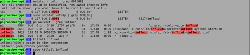

Met netstat kijken wat er op die poort draait:
netstat -ntulp | grep 808[68]
Ik verwacht dat daar iets van influxd op draait, ws een oud proces?
ps wauxxxf | grep influxd
Zo ja, zou je die kunnen killen met
killall influxd
Als dat het niet opruimt zou je -9 achter killall kunnen zetten.
Daarna influxd opnieuw proberen te starten.

Afbeeldingslocatie: https://tweakers.net/i/WVgFJmy-hrdZyzjp-lbQH4TEc3g=/800x/filters:strip_icc():strip_exif()/f/image/LPaFzYFr9mNl3IlDRrxgI8N5.jpg?f=fotoalbum_large
Alles geprobeerd. Helaas............... :'(
Kan opnieuw installeren een oplossing kunnen zijn of ben ik dan ook mijn database kwijt.
Ik heb eventueel wel een backup van afgelopen nacht 01:00 uur.
Ik heb ook nog een volledige systeembackup van 27 januari. domoticz.db veilig stellen, backup van 27 januari er in domoticz.db. terug kopieren en dan de backup van influxdb terugzetten.

De 1e netstat heb je niet als root gedaan.
Tevens zie ik niet wat je na de killall gedaan hebt?
Maar ik denk dat een reinstall van influxd ws het beste is.
De data zou je normaal gesproken niet kwijt moeten zijn.

Lizard schreef op maandag 30 januari 2023 @ 18:54:
Inmiddels was ik over de drempel om dan maar een reinstall te doen. Gaat dat hetzelfde als een gewone eerste installatie? Of moet ik dan andere commando's gebruiken. Kan ik dan niet gelijk upgraden naar een nieuwere versie. Ik werk nu nog op een versie (1.8.10) van ongeveer 5 jaar geleden denk ik :+
Eventueel kan ik de backup van gisteravond proberen terug te zetten met:
sudo influxd restore -portable -db Kamstrup -newdb Kamstrup_bak /mnt/USBbackup/influxdb
Dat heb ik ooit al eens eerder gedaan na een systeemcrash.
[ Voor 7% gewijzigd door Copitano op 30-01-2023 19:23 ]
Influxdb opnieuw geprobeerd te starten.

  • Copitano
  • Registratie: Februari 2018
  • Laatst online: 15-11 12:21
Copitano
Hoorn NH
Zelfs een reinstall van influxdb helpt niet :(
Ga nu maak kijken wat er nog te redden is via de systeembackup van de 27e

  • Copitano
Copitano
Hoorn NH
Zojuist de systeembackup van de 27 teruggezet. Die geeft nu echter hetzelfde resultaat.
Ik snap er geen biet meer van :?
100% dat influxdb en grafana gisteren nog gewoon werkte en nu geeft zelfs een backup die ouder is dan gisteren dezelfde fout die ik vanmorgen ontdekte.

  • Copitano
Copitano
Hoorn NH
Oude systeembackup teruggezet. Domoticz database teruggezet. Kon de influx database weer benaderen. Kon een backup van afgelopen nacht terugzetten. In grafana kon ik zelfs weer data zien van enkele dagen terug, al was het niet snel. Toen kwam het probleem.
Iets te lichtvaardig gedacht dat ik wel even de oude database weg kon gooien en de database die onder de zelfde naam met de toevoeging _bak uit de backup kwam kon hernoemen door de toevoeging _bak weg te halen.
Toen ik ging googelen om uit te vinden hoe dat dan moet kwam ik er achter dat Influxdb het hernoemen van databases niet ondersteund -O-
Maar ook het commando
SELECT mean("value") FROM "Temperature" WHERE ("name" = 'Taanvoer') AND time >= '2020-01-16T01:51:00Z' and time <= '2020-01-16T01:55:00Z' group by time(1m)
gaf een Error.
Drop databse gaf ook een Error.
Toe dacht ik update en upgrade na https://www.influxdata.com/blog/linux-package-signing-key-rotation/ te hebben uitgevoerd.
Update en Upgrade verliepen vlekkeloos.
En toen...............wel potver kom ik weer niet in de database. Zelfde foutmelding! Helemaal terug bij af. :(

  • Copitano
Copitano
Hoorn NH
Met veel pijn en moeite ben ik er ingeslaagd Influxdb weer op te starten, althans bij status is influx running en in kan ook de database weer benaderen.
De database bestaat ook nog (Kamstrup)
Als ik echter show measurements in tik op de terminal krijg ik niets terug terwijl daar ooit een hele rits sensors stond opgesomd. Ook in grafana krijg ik nog steeds niets te zien. Overigens wel zonder al die rode driehoekjes met ! rechtsboven in elke panel. Domoticz geeft geen foutmeldingen meer bij het doorzetten van data naar influxdb. Heb het gevoel dicht bij de oplossing te zijn, maar de laatste stap(pen)???
Afbeeldingslocatie: https://tweakers.net/i/KRGp-R5EuLhhWlgfkjCQvZxuFXw=/full-fit-in/4920x3264/filters:max_bytes(3145728):no_upscale():strip_icc():fill(white):strip_exif()/f/image/JCr256NhdOEIZLHQ2dmQU7Sv.jpg?f=user_large
Afbeeldingslocatie: https://tweakers.net/i/Tf4KGbYrnD3nGYfbRBVzqKm6Vjw=/800x/filters:strip_icc():strip_exif()/f/image/RtWzhgwKaLTP9RMYs9JMXXmp.jpg?f=fotoalbum_large
Wat moet mijn volgende stap zijn om de measurements weer zichtbaar te krijgen en koppeling tussen influx en grafana te herstellen?

  • Copitano
Copitano
Hoorn NH
*O* *O* *O* De boel lijkt weer te draaien.
Oplossing:
pi@raspberrypi:/var/lib/influxdb $ systemctl stop influxd
pi@raspberrypi:/var/lib/influxdb $ sudo rm -r wal
pi@raspberrypi:/var/lib/influxdb $ systemctl start influxd
pi@raspberrypi:/var/lib/influxdb $ influx
:7
De database is compleet tot middag 27 januari 2023 (toen de backup gemaakt is).
Nu eens kijken of ik de data uit de backup van influx van 30 januari er ook weer in kan schuiven.
Afbeeldingslocatie: https://tweakers.net/i/Fegnl92S97FUMi2Jd2ABebDbI34=/800x/filters:strip_icc():strip_exif()/f/image/PGSOnh6uXZ5OBLG2ciq01JPK.jpg?f=fotoalbum_large
[ Voor 29% gewijzigd door Copitano op 31-01-2023 14:21 ]

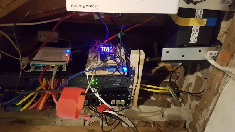

Ik was al een tijd op zoek naar een oplossing om m'n sensors flexibel te bedraden en onderhouden. Voorheen had ik her en der een Wemos, maar 1) is atlijd solderen, 2) herprogrammeren alleen door nieuwe firmware te uploaden (welke source code was het, welk model kaartje was het ook alweer, welke boodloader, en waar zijn die micro-USB-kabels gebleven? ;( ), 3) WiFi is niet echt stabiel bij alle kaartjes, 4) bordjes zelf zijn ook niet heel stabiel. Daarnaast heb ik 1 array sensors in de schuur hangen, en 1 in huis.
Ik heb nu hetvolgende gedaan: een plankje gemaakt waar de Pi en aansluitingen op zitten. Aan de achterkant zitten haakjes, zodat ik deze aan m'n verticale rack kan hangen. Ik kan hem dus makkelijk ontstekkeren en op tafel leggen om verder te bedraden.
Afbeeldingslocatie: https://tweakers.net/i/-8FPuTlb-69aNHbTU8ozqVbB0WQ=/x800/filters:strip_icc():strip_exif()/f/image/exBiuG3Ibz4SqE2CZviLHzYu.jpg?f=fotoalbum_large
Wat zie je op het plankje? De Raspberry Pi met een schroefterminal HAT. Rechts een logic-level-shifter voor de NPN sensor van de watermeter, via een RJ11 telefoonstekkertje. Links zitten er een paar Wago's die de 3.3V en DB18B20-bus doorverbinden. Een gedeelte gaat in de RJ11-connector, zodat ik daar m'n binnenshuis temperatuursensors in kan klikken.
De grijze RJ45/netwerkabel is om de signaaldraadjes aan te sluiten op m'n doosje in de schuur: ik heb een Cat7 netwerk in huis aangelegd, en afgemonteerd op een patch panel. Het leuke is dat Cat7 redelijk dikke aders heeft, dus je kunt er gerust van alles doorheen sturen zonder noemenswaardige spanningsval :) Alleen goed opletten welke aansluitingen geen netwerk zijn :o
Qua USB zit er een RF 868MHz ontvanger op voor de Kamstrup, en de P1 dongle.
Afbeeldingslocatie: https://tweakers.net/i/RYpg9zstModtpf5KSgtmxRCTktE=/x800/filters:strip_icc():strip_exif()/f/image/SFHQxPNz0GMkT4uxj2xjcrbt.jpg?f=fotoalbum_large
Afbeeldingslocatie: https://tweakers.net/i/xmRDB6wP628SblEajnU1etjOBuM=/800x/filters:strip_icc():strip_exif()/f/image/IDLHfJpXIgyJ5ksvcuJhXAIa.jpg?f=fotoalbum_large
Achterkant en hangend in m'n serverhokje onder de trap :) Op het achterste patch-panel zie je 3 witte RJ11 modules: P1 en de watermeter (en DSL, maar die gaat het modem in).
Afbeeldingslocatie: https://tweakers.net/i/h_8FOhgQmJxslEcXkOmmEBgRa7E=/x800/filters:strip_icc():strip_exif()/f/image/nCjxpgOgHCxJpwE10AcR03Hu.jpg?f=fotoalbum_large
Doosje in de schuur: hierin worden de S0-signaaldraadjes en DS18B20 sensors gemonteerd op een schroefterminal. Genoeg ruimte nog om uit te breiden :)
Wat zijn die Wago221 trouwens enorm fijne dingen voor dit soort oplossingen. Geen gesoldeer, geen kroonsteentjes, maar plug-and-play. Die DS18B20 1Wire-bus is ook een uitkomst: je kunt compleet willekeurig een sensor op zo'n kabel bijprikken, decentraal.
Deze post hangt een beetje tussen Het grote topic voor nette lan afwerking deel 4 en Het grote topic voor nette lan afwerking deel 4 , en dit forum qua dingen willen meten. Misschien inspireert het iemand :9

@Septillion Geen idee meer wat daar nog onder heeft gestaan. Weet dus ook niet welke overtreding ik daar heb gemaakt :? .
Maar de oplossing was nogal simpel: het was laat en ik heb gewoon niet goed gekeken. Boven de aanvinkvakjes verschijnt gewoon een afbeelding van een vuilnisbak zodra je een of meer sensor(s) aanvinkt. Maar dat ondekte ik zelf pas veel later :F
En het is lekker opgeruimd nog maar 11 van de 17 pagina's apparaten over en die apparaten zijn allemaal in gebruik :7
Over het algemeen deel ik ook gewoon de oplossing als een probleem is opgelost O-)
Dus wie daar ook eens tegenaan loopt:
Afbeeldingslocatie: https://tweakers.net/i/70P6_50JGVWI4IKAtrNzxwPk66c=/full-fit-in/4920x3264/filters:max_bytes(3145728):no_upscale():strip_icc():fill(white):strip_exif()/f/image/AoOczm0ySHjMVEWJI3A3YY9F.jpg?f=user_large
Er stond niets onder maar je had de hele past leeg gehaald, dat is niet zo netjes. Bedankt voor deze post
[ Voor 6% gewijzigd door Septillion op 08-02-2023 07:36 ]
