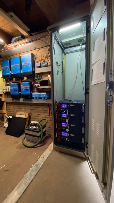

Is er iemand actief op dit forum die al een zelfbouw thuis accu heeft?
Ik zie in de reacties op aliexpres de volgende foto's voorbij komen van een Nederlander. Ik kan me niet voorstellen dat hij niet actief is op Tweakers ;)
Ik zit zelf aan dezelfde opstelling te denken en heb wat technische vragen.
Afbeeldingslocatie: https://tweakers.net/i/WFfSYoK97eqhsH6mUX34931tlpU=/x800/filters:strip_icc():strip_exif()/f/image/MGpofR9qwmQLpVOcdnJyPhPZ.jpg?f=fotoalbum_large
18.090 Wp | 60Heatpipes | Auer Edel eau 270ltr | Panasonic J 9kW | Mitsubishi HI 5kW | 3 x Fujitsu General 2,5kW
  • Yaldair
  • Laatst online: 08-07 10:51
@Nickkie55 kijk hier maar eens: Zelf een powerwall bouwen

  • s_schimmel
  • Laatst online: 08-10-2025
@Nickkie55 Ben er mee bezig. Heb een aantal Victron omvormers in bestelling staan die als het goed is over drie weken binnen komen die aan een aantal Pylontech US5000 accu’s aangesloten gaan worden. Het DIY Powerwall topic is er voor de technische vragen.

Opzich is het wel leuk dat accu's minder verlies hebben dan een boiler, maar een boiler is dan weer lekker goedkope opslag capaciteit.
Overigens heb ik een accu systeem en boiler,aar heb ik wel eens gedacht om een gelijkstroom doorstroom verwarmer te maken met een zootje 48v elementen. Ik kan namelijk makkelijk dat hoge vermogen leveren met mijn accu's maar met omvormers er tussen wordt het duur.
