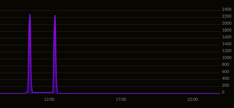

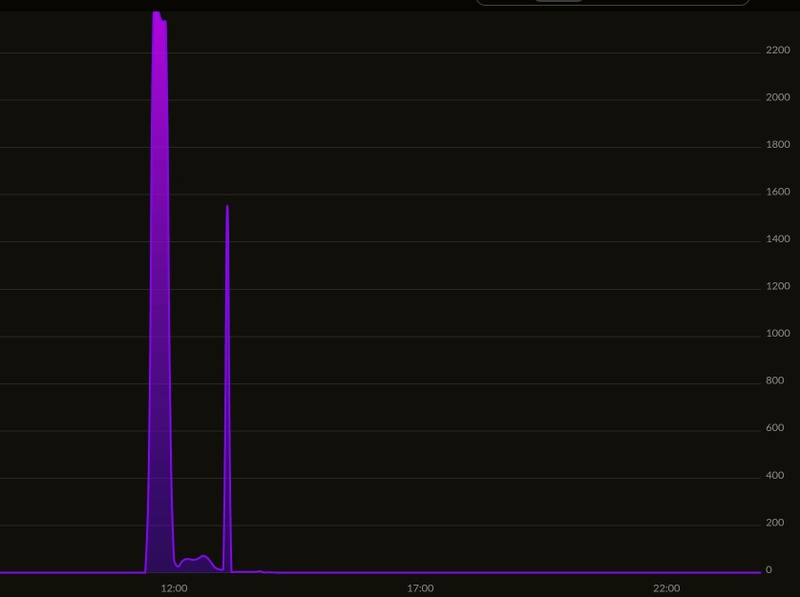

Geen idee hoeveel water een vaatwasser pakt voor een run maar dat is wel uit te vinden natuurlijk.
Reken op een liter of 10.
Je kan van een gewone vaatwasser ook niet zomaar een hotfill maken. Je hebt dan immers maar één aanvoerleiding en spoelt ook met warm water.
Een vaatwas doet een deel gewoon met koud water want dat werkt beter dan warm water om zetmeel op te lossen. En de tweede stroompiek van een vaatwasser gaat naar het droogproces en daar kan je met je warmwater toevoer ook al niet op besparen.
typische cyclus van een vaatwas ecostand 50°C:
Afbeeldingslocatie: https://tweakers.net/i/WEAolGA5Sr_QnM7pFv1NxQ0GstA=/800x/filters:strip_icc():strip_exif()/f/image/dnthEYGEM0aEDYS7TyzhTn3p.jpg?f=fotoalbum_large
typische cyclus van een vaatwas autostand 45-65°C
Afbeeldingslocatie: https://tweakers.net/i/D8NdILdQHjLpLffQMpdkwAUGM8g=/800x/filters:strip_icc():strip_exif()/f/image/NmQHlbiUpCRjiWNdnp92NlEi.jpg?f=fotoalbum_large
Op de tweede piek kan je met hotfill dus niet besparen want dat is het droogproces.

[ Voor 5% gewijzigd door IvoB2 op 26-07-2022 22:52 ]
Wonend in Vlaanderen (BE)
  • IvoB2
  • Registratie: April 2019
!null schreef op dinsdag 26 juli 2022 @ 21:03:
@Ronald.42 Er is wel eens iemand op tweakers die een bestaande vaatwasser hoftill heeft aangesloten (die vaatwasser is dus niet gemaakt voor hotfill) en dat bleek helemaal niet zuiniger uit te komen, zelfs ietsje onzuiniger dacht ik te herinneren.
Dat is de logica zelve.
Het warm water dat er via de hotfill ingaat is eerst ook ergens opgewarmd moeten worden.
En wanneer je weet dat het opwarmen van warm water IN een moderne vaatwasser slechts een deel van het energieverbruik van de totale cyclus is ligt het voor de hand dat er daar weinig te rapen valt.
