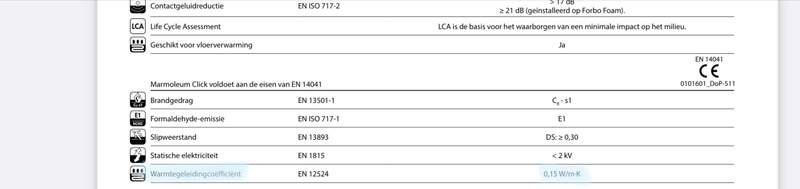

Zijn hier ervaringsdeskundige op het gebied van de warmteweerstand van een vloer in het geval van verwarmen van de vloerverwarming met een WP?
Ik ben bezig met aanleggen van vloerverwarming, gestort in het zandcement (tussen de 6 en 8 cm). Hierover moet een afwerkvloer/eindvloer komen die goed om moet kunnen gaan met LTV.
We willen graag een marmoleum vloer, waarbij we kijken naar een Click marmoleum systeem. Deze leg je als een soort laminaatvloer, zoals de naam al doet vermoeden klikt het in elkaar.
In de technische specificaties (pdf) vind ik terug dat de warmteweerstand 0,15 W/m-K is. Hierin staat ook dat het geschikt is voor vloerverwarming. Ik begreep dat alles onder de 0,17 W/m-K geschikt is voor vloerverwarming.
In hoeverre ga je dit hogere warmteweerstandsgetal merken in het gebruik? Duurt het langer voor de warmte door de vloer trekt? Moet de aanvoertemperatuur omhoog?
Ben benieuwd hoe bijv. een 0,07 W/m-K vloer zich anders gedraagt t.o.v. een 0,15 W/m-K vloer in termen van watertemperatuur en energievraag.
Afbeeldingslocatie: https://tweakers.net/i/URXwo1xBU51_zImAsfVPcHSf3kM=/800x/filters:strip_icc():strip_exif()/f/image/g5TxuhQ0BIUWvpkyPDZ6sISC.jpg?f=fotoalbum_large

--Erik-- schreef op maandag 23 mei 2022 @ 23:08:
Ja en ja.
Uiteindelijk zal je warmtevraag niet veranderen. Alleen je systeem wordt trager. En je zal idd een iets hogere aanvoertemperatuur nodig hebben, wat met een WP betekent dat je COP wat lager kan uitvallen.
Voornamelijk om die laatste reden hebben wij zelf voor een verlijmde vloer gekozen in de woonkamer. In de slaapkamers ligt gewoon laminaat, met het idee dat we daar sowieso minder stoken. We hebben dit de laatste stookdagen van afgelopen seizoen gemerkt, in de woonkamer voelde je duidelijk dat de vloer comfortabel warm was, in de slaapkamers was dat niet zo duidelijk. Wat het uiteindelijk scheelt qua stookkosten is natuurlijk onmogelijk te zeggen, dat zal per situatie verschillen. (Voorlopig stoken wij nog op gas dus zal het sowieso niet uitmaken).
Probleem met klik is dat het los ligt. Je hebt dus niet alleen te maken met de warmteweerstand van het materiaal, maar ook nog een dikke overgangsweerstand van de luchtlaag eronder.
Bovendien zal er nog wel een folie onder moeten, die ook weer isoleert.
Dit alles zorgt voor een flinke warmteweerstand. En dus heb je een (veel) hogere watertemperatuur nodig om hetzelfde vermogen in je ruimte te krijgen. En dus daalt je COP. In de WP FAQ staat een mooie tabel van Mitsubishi: Het ik-wil-een-warmtepomp FAQ topic
Bij een WP draait alles gewoon om een zo laag mogelijk watertemperatuur. En die haal je niet met een losliggend kliksysteem.
Beste oplossing is tegels, of keramisch parket. Goede tweede is plak-PVC, of wellicht plak-mamoleum (zal wel vergelijkbaar zijn). Los is altijd slechter.
Met het risico dat we straks afdwalen, je moet die click versie niet te nat dweilen. De randjes gaan dan na verloop van tijd opzetten en dat ga je zien. Ik zou de click versie hierdoor niet meer kopen. Marmoleum is fijn, als ik het weer een keer kies dan de verlijmde versie.
  • --Erik--
Andrehj schreef op dinsdag 24 mei 2022 @ 17:48:
Ik snap dat er een hogere watertemperatuur nodig is om de boel warm te krijgen, ook snap ik dat tegels of keramisch parket de beste oplossing is. Maar er is ook een esthetische afweging en daarbij vallen tegels en parket af.
Het gaat me er ook niet om het het allerbeste uit de warmtepomp te gaan persen, het is wat mij betreft acceptabel om wat COP in te moeten leveren als een duurzame vloer zoals een Click marmoleum vloer genoeg warmte afgeeft. Het moet alleen niet te gek worden qua prestatie inleveren. Maar dat is moeilijk om in te schatten en zal afhangen van veel factoren.
Plak marmoleum is een optie, maar dat gaat dus 3.500 euro meer kosten. De vraag is dus of dat opweegt tegen die slechtere COP vanwege de hogere watertemperatuur. PVC wil ik vanuit duurzaamheidsoogpunt niet aan.
