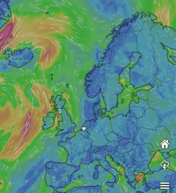

Overigens, het is nu windstil. Toch?
Afbeeldingslocatie: https://tweakers.net/i/TUQvLmE8vdKi8CvivNBXq0VN958=/x800/filters:strip_exif()/f/image/Si0Q9NATJmmgKQQqXWzAAXZo.png?f=fotoalbum_large
Oostzee, Ierse zee... Interconnects interconnects interconnects.

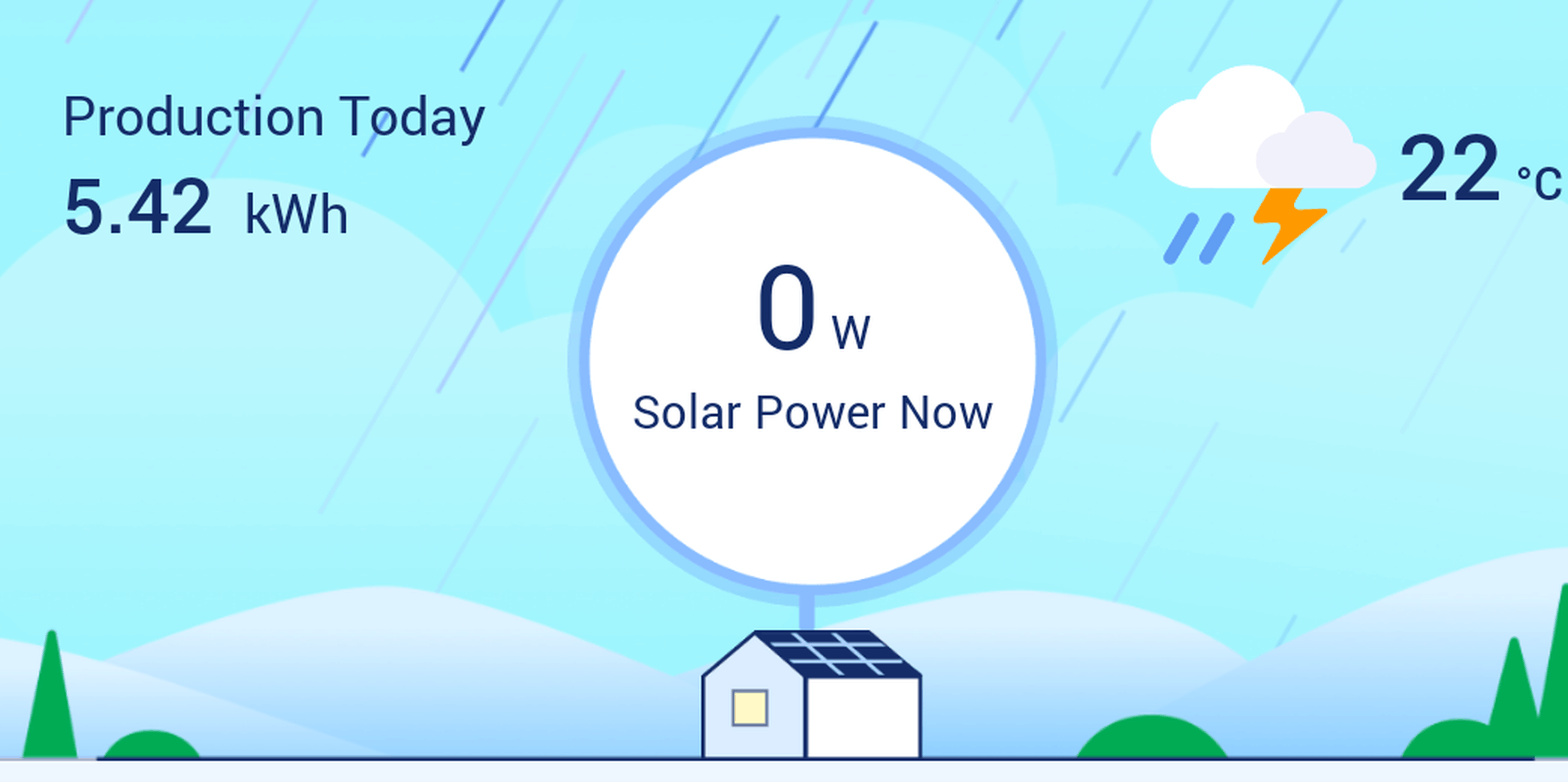

Óf mijn zonnepanelen zijn weg, óf de hagelbuien heben net Hilversum bereikt ;) :

JeroenH schreef op donderdag 19 mei 2022 @ 13:38:
Bij mij thuis wordt het ook snel meer bewolkt, maar ik vrees dat het nóg donkerder wordt...

Nog even een aanvulling over onze buren, een quote met plaatje van het Hoogspanningsnet forum:
Vandaag nog eens iets speciaal: afgelopen nacht stond er heel veel wind, maar tegen de ochtend steeg de luchtdruk en viel de wind grotendeels weg. Op enkele uren tijd gingen we van 4 naar 1 GW windproductie. Deze scherpe daling viel samen met de normale ochtendlijke stijging van het verbruik, dit zorgde voor een zeer snel stijgende vraag naar productie. Het ging zelfs zo snel dat de gascentrales het schijnbaar niet konden volgen. Uiteraard komen de pompcentrales van Coo en Plate-Taille op zo'n moment in werking, maar dat was zelfs niet genoeg waardoor voor een uurtje ook de turbojets moesten bijspringen.
Deze turbojets zijn een zestal kleine, relatief eenvoudige elektriciteitscentrales die op kerosine werken en in enkele minuten 20MW per stuk kunnen leveren door via een oude vliegtuigmotor een generator aan te drijven. Het is meteen duidelijk dat deze centrales duur en vervuilend zijn in gebruik, maar in noodgevallen is het soms toch nodig ze te gebruiken.
In de grafiek staan ze aangeduid als "liquid fuel"
