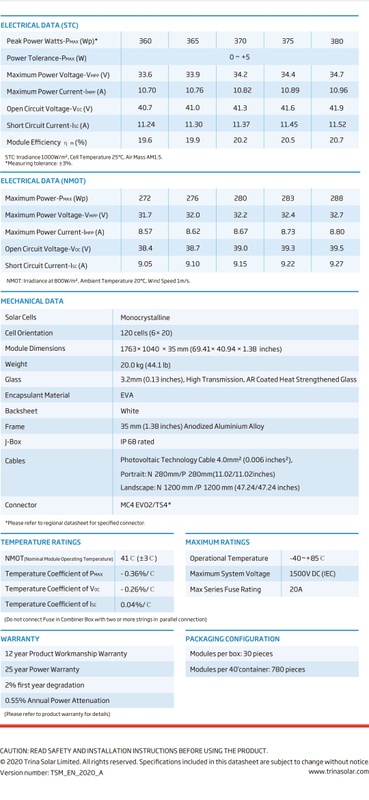

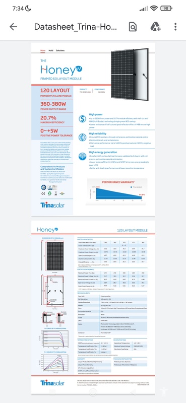

Afbeeldingslocatie: https://tweakers.net/i/KKb6mdb3W1SiS1sw8KnRsd-cu2o=/x800/filters:strip_icc():strip_exif()/f/image/GjkXoxChmzhIXvMp9mzWpsdt.jpg?f=fotoalbum_large

Hmm, toch wat groter: 1x1,70. Enfin: mooi gepuzzeld bij jou :)

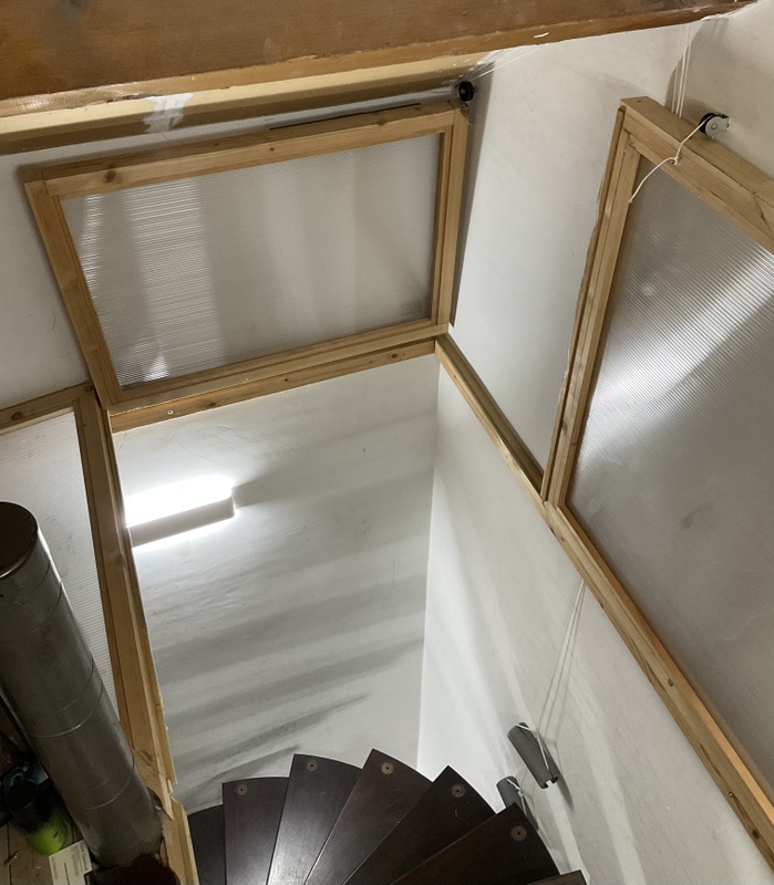

dunklefaser schreef op zaterdag 30 oktober 2021 @ 10:07:
Probeer ik ook zo te doen: Met een ventilator onder het plafond de warme lucht naar de noordkant blazen en de wat koelere lucht komt (automatisch) zo weer terug. Alleen verdwijnt ondanks een zeil in het trapgat nog te veel warme lucht naar de zolder.
Yep dat probleem had ik ook en ik heb dit gebouwd. Drievoudig openend luik met katrollen en schuim afdichting. Werkt super goed. Was wel even puzzelen kwa openen met katrollen en mechaniek maar ja daar ben je ingenieur met hobbies voor toch ;)
Afbeeldingslocatie: https://tweakers.net/i/Jxr4aIZTLfbt692IeX5fWEBxhE8=/x800/filters:strip_icc():strip_exif()/f/image/tdrbWXQAOScYtDgWoaY2VCDX.jpg?f=fotoalbum_large
Het plastic is polycarbonaat kanaalplaten maar dat kan je natuurlijk naar hartelust verder isoleren met meer dikte.
