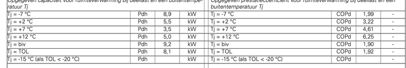

Grolsch schreef op zaterdag 13 maart 2021 @ 22:35:
Met een nieuwe woning van 235m2 is een 12kw zwaar over bemeten, maar een nibe 12kw kun je vergelijken met de 7,5kw van mitsu? Volgens mij blijft bij nibe van die 12kw weinig over bij -7?
Valt wel mee hoor
Afbeeldingslocatie: https://tweakers.net/i/OC6Xuh07niVXKOVycNoRljsGM4M=/800x/filters:strip_exif()/f/image/j5P7O0tDs9YCCs1OxGAOgJrq.png?f=fotoalbum_large
Denk dat het in Scandinavië en stuk kouder klimaat is dan hier.

Doet bij -7, Ta 35 dus nog 8,9KW.
De mitsu SW75YAA doet bij -7, Ta 35 nog 8,4KW (Met een COP van 3,14 btw), dus zoals ik al aangaf levert de SW75YAA (7,5KW) van mitsu nagenoeg hetzelfde vermogen als de 12KW van Nibe.
Zo zie je maar weer, hoe misleidend de folders en type benamingen kunnen zijn tussen de verschillende fabricanten.
Bij -15 levert deze Mitsu nog 7,3KW.
Wat is het minimale vermogen van deze Nibe bij Tbuiten +12 en Ta 25 graden, want die kan ik in het Nibe boek zo snel niet vinden?
[ Voor 7% gewijzigd door Grolsch op 14-03-2021 11:37 ]

Adriaan71 schreef op zondag 14 maart 2021 @ 11:28:
Valt wel mee hoor
Dan klopt de aanname van @Grolsch toch aardig:
Bij -7 doet mijn Mitsubishi (nominaal 7.5 kW) nog ca 8.5 kW, en de Nibe (nominaal 12 kW) 8.9 kW. Dat is geen groot verschil. Deze twee warmtepompen mag je beslist prima met elkaar vergelijken, en daardoor zou deze Nibe waarschijnlijk aardig geschikt zijn voor een nieuwbouwwoning van 235 m².

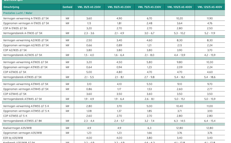

Vaillant houd gewoon zijn vol vermogen bij -7
Zie schema.
Afbeeldingslocatie: https://tweakers.net/i/OKB16sYhIdngqkmb7KBIboGQ5M4=/800x/filters:strip_exif()/f/image/BROxEnilt1X4Nw9SpAobndxM.png?f=fotoalbum_large
Afbeeldingslocatie: https://tweakers.net/i/W3i6SD48wocM0GVDm_1gIsoREcY=/800x/filters:strip_exif()/f/image/GttUAg8ejJNTbAeODLueTLrH.png?f=fotoalbum_large

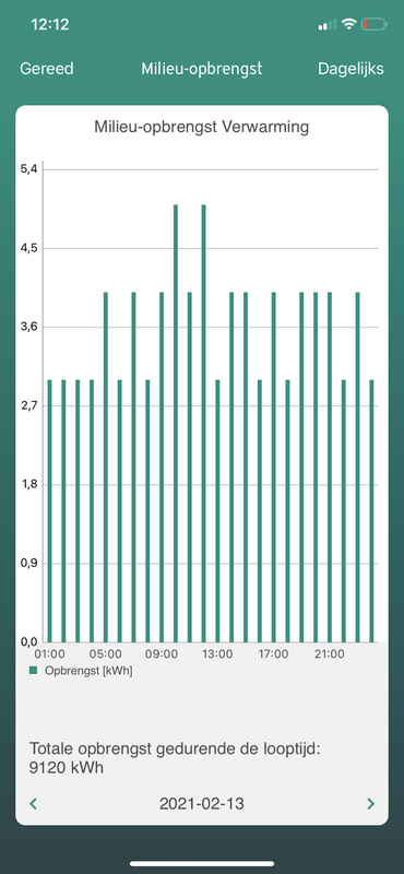

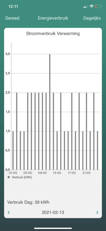

En kan het beamen met de koude periode in Februari..
Heb een 7kw split arotherm
Zie verbuik en rendement
Hele woning 21 graden 100%WAR Ta niet boven de 35 uit geweest. Zonder bijstoken, alles warmtepomp.
Afbeeldingslocatie: https://tweakers.net/i/0u426Y8ZlOHOMJOcbitwlsf5YUI=/x800/filters:strip_exif()/f/image/ELQz0idQVKL5K7SaDmPidZt4.png?f=fotoalbum_large
Afbeeldingslocatie: https://tweakers.net/i/ytGdw8Ser9SVQos541vy7JNMEuw=/x800/filters:strip_exif()/f/image/pc5BHEKQVKJTodaYLqc678hA.png?f=fotoalbum_large
[ Voor 24% gewijzigd door Adriaan71 op 14-03-2021 12:16 ]

Adriaan71 schreef op zondag 14 maart 2021 @ 12:06:
Zie schema.
Als je de Vaillant wil vergelijk met de Mitsu dan is er niet een model die exact overeenkomt.
De VWL75 levert bij Ta 35, Tbuiten -7 7KW, waar de Mitsu SW75YAA 8,4KW levert.
Modulatiebereik bij Tbuiten +7 Ta 35 is bij de VWL75 2,4 tot 8KW
Bij de SW75YAA is dit 2,9 tot 9,5KW.
De Mitsu is dus wat zwaarder, levert wat meer vermogen, maar heeft ook een hoger minimaal vermogen bij dezelfde omstandigheden.
Wel prettig dat Vaillant in ieder geval zulke duidelijk info geeft! En je hebt je huis ermee warm gehouden, dus goed toch?!

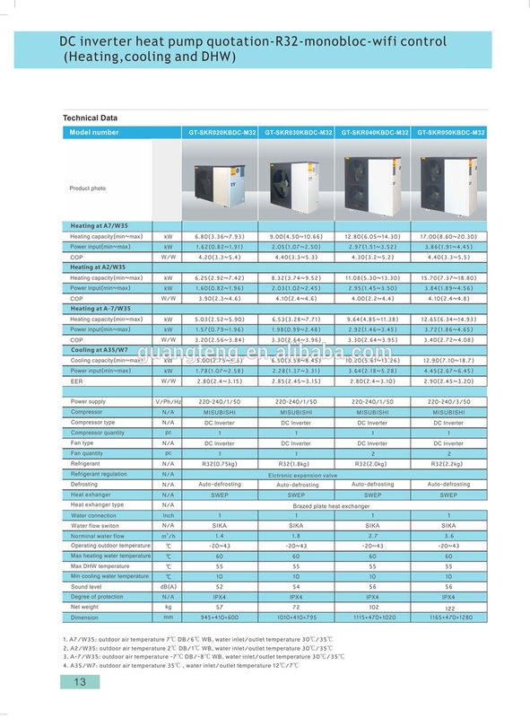

Blihi schreef op vrijdag 12 maart 2021 @ 15:26:
Er zijn zelfs "gratis" warmtepompen. Dat wil zeggen dat het subsidiebedrag per WP even hoog is als de aanschafprijs. Die kun je met meerdere in cascade zetten en zo heel goedkoop stoken (de subsidie is per apparaat). Meestal zijn die dingen (a) niet heel zuinig als het buiten koud is en hebben ze (b) geen vermogen meer als het buiten koud is. Daarbij is (c) het vermogen niet in te stellen. Zo'n apparaat staat aan of uit. Moduleren kan dus alleen in de tijd.
Je zult dus nogal wat moeten experimenteren om zo'n installatie goed geregeld te krijgen, maar zeker als je een grote buffer aan kunt leggen (zeg 1000 liter) kun je daarmee heel goedkoop stoken.
Ik ben Belg dus kan niet genieten van WP subsidies :'( Maar ik zie op alibaba verschillende WPs met inverters en R32 en naar eigen zeggen echte merk onderdelen, met goede specificaties op lage temperaturen(als ze die geven) voor onder de 2000 Euro.
Bijvoorbeeld deze NuLite, bij -7 doet ie het op papier blijkbaar nog prima en kost tussen de 750 en 1000$. Zelfs als je de minimum order van 5 stuks doet, kom je nog steeds goedkoper uit dan hier. https://www.alibaba.com/p...r-Full_1600055884520.html
Afbeeldingslocatie: https://tweakers.net/i/cjKE2gklSZF3kcVTxEuTrRttSaU=/x800/filters:strip_icc():strip_exif()/f/image/EUHQjNr0Zu6AV0eyXqL9tafC.jpg?f=fotoalbum_large
[ Voor 12% gewijzigd door wmertens op 15-03-2021 08:56 . Reden: link fix, specs toevoegen ]

  • wmertens
  • Laatst online: 03-08 08:14
Andrehj schreef op zondag 14 maart 2021 @ 11:09:
Stel je stookgrens is 18 graden, dan zou het gasverbruik bij -10 dus (18- -10)/(18 - -4.5)*21 = 26 m3 zijn.
Afhankelijk van het werkelijk rendement van je CV-ketel moet je dat vermenigvuldigen met 8 (hier vaak aangenomen) of 9 (vind ik realistischer).
26 * 9 = 235 kWh. Dat delen door 23 uur geeft een vermogen van 10 kW bij -10.
Ok - klinkt aannemelijk.
Maar jouw grote probleem is je afgifte. Want normaliter zoek je nu een WP die 10 kW bij -10 kan produceren bij een watertemperatuur van 35 graden. Maar aangezien jij enkel radiatoren hebt, kun jij dat vermogen nooit kwijt bij die watertemperatuur.
Ik schat dat die temperatuur dan wel naar 55 graden moet. En daar houden warmtepompen niet van.
Panasonic heeft de T-Cap reeks, die bij -15C nog steeds het nominale vermogen kan leveren bij Ta 55C. Dus het is wel mogelijk :)
In het ergste geval kan ik de haard aansteken.
Bovendien krijg jij bij gematigde temperaturen (zoals vandaag) problemen met pendelen omdat je het minimum vermogen van die grote WP lang niet kwijt gaat kunnen.
En daarom overweeg ik dus twee kleinere WP in parallel... in de winter vullen ze elkaar aan, in het tussenseizoen werken ze om beurten (idealiter), en in de zomer zouden ze beiden het zwembad kunnen verwarmen.
(Echter, de kleinste T-Cap is 9kW, maar de Aquarea 5kW doet het blijkbaar 5kW/55C bij -7C)
Jij hebt het slechtst denkbare scenario voor een WP: Een zeer matig geïsoleerd huis (je verstookt immers 3000 m3 gas voor een woning van ca 600 m3) en enkel voorzien van radiatoren.
Kortom: ik kan je een WP alleen maar afraden, want je huis is er niet geschikt voor.
Ok, dat begrijp ik, bedankt voor het advies. Maar ik wil het nog steeds doen :)
Ik kan nog altijd overstappen op fancoils als de boel fout loopt, niet?
Me dunkt kan ik tijdens 75% van het jaar zeker prima met WP verwarmen, met misschien wat probleempjes gedurende enkele dagen (het gaat tenslotte over Belgie). Daarbij komt dat ik tijdens diezelfde 75% lekker veel energie goedkoop heb (zonnepanelen), terwijl ik anders gas moet verbranden en stroom op het net zetten.

Is ook bekend wat dit model doet bij Tbuiten + 12, Ta 25 ?
Ta 35 bij T-buiten +7 is geen reeële waarde bij vloerverwarming, bij Tbuiten +7 en hoger wil je Ta temperaturen <30 graden.
De Mitsu SW75YAA doet bij Tbuiten -7, Ta 35 nog 8,4KW en gaat terug naar 2,9KW bij Tbuiten +12, Ta 25.

Grolsch schreef op dinsdag 16 maart 2021 @ 09:01:
Gegevens bij Ta 25 kan ik niet terugvinden in de gebruikershandleiding. Zal eens kijken of ik het ergens anders kan vinden. De belangrijkere vraag voor mij is nu eerst of het überhaupt mogelijk/wenselijk om 18 meter leiding te hebben waar de helft buitenlangs is i.c.m een monoblock?

Domosapiens schreef op dinsdag 16 maart 2021 @ 21:33:
@Adriaan71 kun je iets vertellen over het defrost gedrag van de Vaillant?
Op basis van een timer of een sensor?
Tijdsduur ? Frequentie ?
Hoeveel vermogen kost dat ?
Defrost energie uit afgifte systeem of uit electrische bijverwarming?
Gedrag na de defrost ...optoeren of als een dolle verder ?
Afvoer smeltwater ?
Verwarmde afvoerbak ?
Ik heb de split versie waar ik nog nooit een bevroren buitenunit gezien hebt, althand mij niet opgevallen.
Volgens mij houd hij de temperatuur van het gas in de gaten met een sensor en dan draait hij de gas richting tijdelijk om.
De tijdsduur en ferquentie zie bijlage. De 2 koudste dagen 12 en 13 februari
Afbeeldingslocatie: https://tweakers.net/i/RkwUPJWqHS5inLQjXp67Oy-MyCs=/800x/filters:strip_exif()/f/image/K4bl1LgaLhzojalqozlO7egs.png?f=fotoalbum_large
De grafiek is gemeten op temperatuur aanvoer en retour buffer. Temperatuur schommeling van 4 a 5 graden op leidingwerk.( heb instelling aangepast, was 7 graden ) In gemiddeld een half uur is de aanvoer en retour weer op temperatuur.
Overdags lange runs van 4 a 5 uur en s'nachts ook runs van 2 a 4 uur. Zie grafiek.
Elektrische bijverwarming heb is nog nooit bijgesprongen zolang in installatie heb vanaf eind augustes. Zal ook niet gebeuren gezien in niet meer warmte nodig heb.
Als hij zij gasrichting weer omdraait om te verwarmen gaat hij gewoon vol vermogen weer draaien omdat buffer temperatuur een graag of 4 a 5 gezakt is. Maar niet vol vermogen. Gewoon wat hij die dag per uur gebruikt.
Afvoer water zit onder in WP waar ik een pvc buisje op aangesloten heb en die loost zo om mijn uitbouw. Houten constructie. Moet zeggen dat ik hem wel iets binnen hoorde in de hele koude week omdat hij lekker aan het draaien was. Maar normaal hoor ik hem niet. Hij draait nu op 4 a 500 wat per uur gemiddeld.
In de onderbak ligt een thermolint die ik ook in het pvc buisje heb liggen. Die schakelt zich zelf in als het nodig is. Die verbruikt nu helemaal niks.
Heb nu sinds 3 weken de profi dialoog van vaillant en kan nu met mijn laptop in alle spullen die ik van Vaillant in huis heb om zo alles in te regelen en te bekijken en te monitoren.
Dus we zijn nog steeds lerende met mijn privé lab thuis.
Hoop dat je zo wat hebt aan mijn bevindingen.
