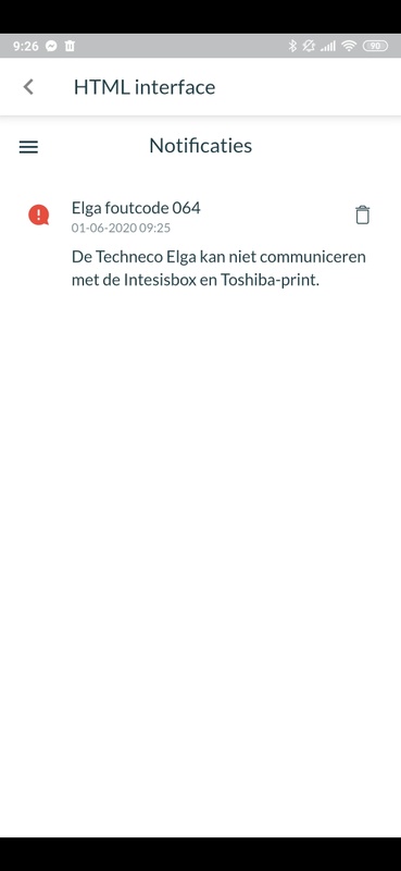

Ik heb zojuist contact gehad met de installateur. Helaas wilde Remeha/ Techneco niet ingaan op inhoudelijke en technische zaken van de Elga. Gelukkig de installateur wel.
Eerste vraag is een foutmelding, kan geen verbinding maken met de "intesisbox". Na resetten werkt alles weer. Enige nadeel is dat dit wekelijks gebeurd. En af en toe in een koud huis thuis kwam. De 3 kabeltjes zitten goed aangesloten.
Afbeeldingslocatie: https://tweakers.net/i/YbWo8ggH1SeVPwTSuFTDzTqhyk0=/x800/filters:strip_icc():strip_exif()/f/image/giMk0nSlb9nfhkS2x2q8efIs.jpg?f=fotoalbum_large

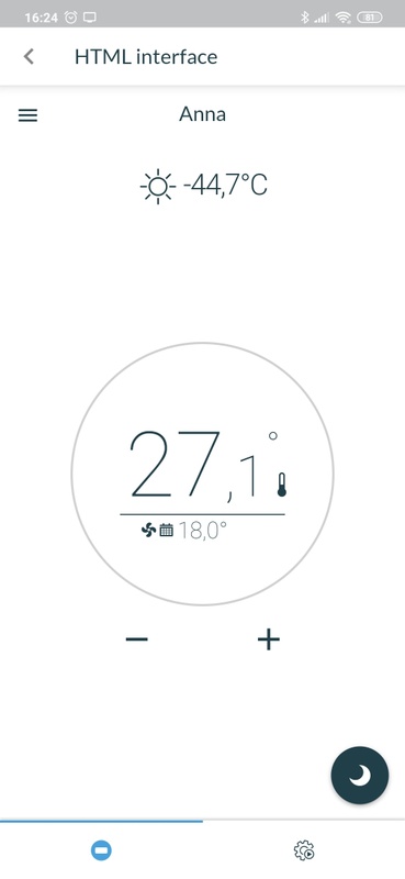

Ook geeft de Elga soms hele rare buiten temperaturen weer (LET OP, een foto van afgelopen zomer):
Afbeeldingslocatie: https://tweakers.net/i/f0uf-7Vq7q43ZzL7PN1GdGYYidk=/x800/filters:strip_icc():strip_exif()/f/image/JliCE31C9Z4BjPDAQuZx8RIB.jpg?f=fotoalbum_large
In dit geval dus -44 graden! Dit zou samen kunnen hangen met de 64 code foutmelding. Hier wordt binnenkort na gekeken (mochten jullie ideeën hebben mag dit ook altijd gedeeld worden natuurlijk). Er is gelijk een nieuwe buiten temperatuur sensor besteld.

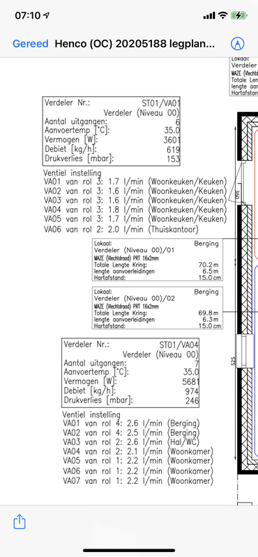

Vandaag een kleine discussie gehad met Henco, ze hadden het liefst een 2x40mm aluplex leiding hebben liggen naar mijn vvw op de BG( 2 verdelers gekoppeld ) maar die zijn maar in lengtes van 5m te krijgen, oftewel, koppeling in de vloer/beton, wat ik niet wil.
Nu komen ze met de aanbeveling om 2x2x32mm ( elke verdeler een eigen 32mm ) te leveren, maar heel stom gezegd, dan zou 2x2x26mm ( elke verdeler een eigen 26mm vanaf zolder/buffervat ) toch ook voldoende moeten zijn? Of zie ik dit verkeerd? ( ik kijk even vanuit het kostenplaatje ) of heeft een 40mm meer flow dan 2x26mm?

HammieDuDe schreef op woensdag 10 maart 2021 @ 22:02:
Tegenwoordig mogen pers koppelingen gewoon in de vloer toch ? Ons huis is 16 jaar oud en heeft dit ook. Tegenwoordig is dit standaard
  • alaintje
  • Laatst online: 18-08 15:49
Hoeveel groepen in totaal, debiet, afgifte etc?
Van een kant wel netjes dat ze aanraden om 40mm te leggen. Zie dat zelf bij weinig nieuwbouwhuizen gebruikt worden.
Om een vergelijk te maken tussen oppervlaktes welke linear in verband is met flow (versimpeld)
40mm 2 mm wanddikte is 36mm intern: 1000mm^2
32mm 2mm wanddikte is 28mm intern: 610mm^2
28mm 1,5mm wanddikte is 25mm intern: 490mm^2.
Liever te ruim dan te krap en dan komen ze idd op 2 x 32 uit. Edit:/ wel eeeeeen hele kleine marge...
Maar er kan serieus debiet door een 32mm buis.
Bij mijn defrosts loopt hier 42l/min door en dat hoor je amper (de thermostkraan hoor je nog in de leiding helaas).
18l/min hoor je niet meer bij mij.
Ik Heb eerst 6 meter 32mm alupex
Vervolgens een lang stuk staal 26mm inwendig in recht stuk van 15 meter
Daarna 8-10meter alupex 32mm
En uiteindelijk vervolgens 12 meter 34mm inwendig staal.
En retour uiteraard hetzelfde.
Ik draai nog op radiatoren dus is niet geheel eerlijk.
Op welk debiet en dT mikken ze ?
[ Voor 1% gewijzigd door alaintje op 10-03-2021 23:50 . Reden: Rekenfout gemaakt. Oppervlakte van 28mm buis onderschat ]
Absoluut relatief, relatief absoluut.
  • HammieDuDe
  • Laatst online: 11-08 08:11
Possible schreef op woensdag 10 maart 2021 @ 23:33:
Klopt, het mag ook, maar ik heb het liever niet. ( dat is dan ook de enige reden ;-) )
Achterhoek | Loxone | PUHZ-SW75YAA + ERSD-VM2D | 12.200wp PV | Zehnder Q600
  • HammieDuDe
alaintje schreef op woensdag 10 maart 2021 @ 23:48:
Afbeeldingslocatie: https://tweakers.net/i/vKSgx7GkHnxTNQfkasd2Poo4LxI=/x800/filters:strip_exif()/f/image/c5dkRxmEpqLs1Fc5ynJlvY3C.png?f=fotoalbum_large
Dit zijn de vvw verdelers beneden, ze kunnen niet lager incalculeren dan een dT van 35 graden, dus daar is het op berekend.
Maar we komen dan toch nooit aan die grote hoeveelheden flow dat je aangeeft hierboven?

1 verdeler 14groepen zit vlak naast de WP
1 verdeler 14 groepen zit verder en wordt aangevoerd met 25mm alupex die in de vloer ligt.
WP heeft 1 1/4 aansluiting. Ik denk dan zelf met 28mm naar de 1e verdeler en een aftakking op die 25mm alupex. Alleen zou 25mm alupex voldoende zijn voor een verdeler van 14groepen? Ik moet eerlijk zeggen dat ik me totaal nog niet verdiept heb in hoeveel flow er door heen moet...hoe zou ik dit kunnen bepalen?
Gemiddelde flow van een groep x 14 doen in mijn geval ? of zit ik dan helemaal fout.
Het hangt er een beetje vanaf hoeveel van die groepen tegelijk open staan, en of de andere 14 dan ook open staan. Maar persoonlijk had ik een (veel) dikkere leiding getrokken. Hier loopt een 32mm leiding (26 inwendig) naar de grote verdeler van de bgg.
25mm leiding (19 inwendig?) gebruik ik alleen naar een kleine 4-groeps verdeler voor de garage.
De totale flow hangt van je WP en zijn vermogen af. Mijn 8 kW WP doet max 24 l/min. Dat zou bij 28 groepen nog geen liter per minuut per groep zijn. Maar een grotere WP zal ook een grotere waterpomp hebben. Even de technische gegevens erbij zoeken dus.

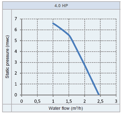

  • Apocalyps895
  • Laatst online: 29-12-2025

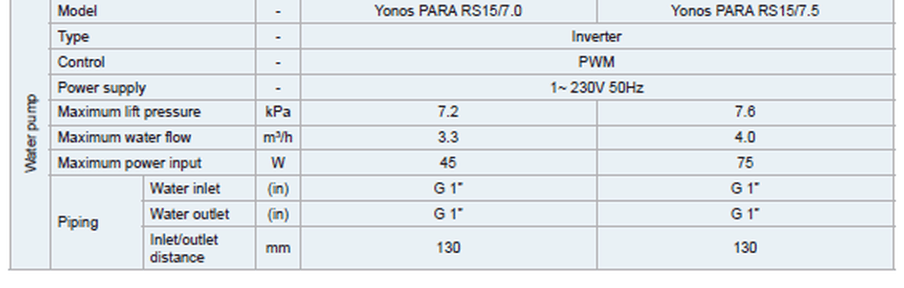

@Andre1973
De waterpomp van de WP is 4 m3/h ... kan dat kloppen?
Afbeeldingslocatie: https://tweakers.net/i/F_B_KpqQnG9aUJe-6dIkoTlQzBE=/full-fit-in/4000x4000/filters:no_upscale():fill(white):strip_exif()/f/image/0pRi0exyP2eKLzOM1xH5BooZ.png?f=user_large
Dus 66,7 l/min ?

  • Blihi
  • Registratie: Juni 2018
  • Laatst online: 18-08 16:00
Apocalyps895 schreef op donderdag 11 maart 2021 @ 13:31:
@Andre1973
Dus 66,7 l/min ?
Maximaal 4 m3/uur. Dat is bij heel dikke leidingen, maar als je dunnere leidingen gebruikt gaat de weerstand omhoog en de flow omlaag. Er moet ergens ook een grafiekje zijn van dat effect. Daar kun je zien wat de maximale flow is bij een gegeven leidingweerstand.
Volgens mij tag je de verkeerde persoon..
Dus 66,7 l/min ?
4 m3/h komt overeen met 67 l/min. Voor een WP is dat waanzinnig veel. Ik denk dat je hier de technische gegevens van de separate pomp hebt. Wat staat er in de specs van warmtepomp?
Bovendien zal die 4 m3/h onbelast zijn, dus zonder enig leidingwerk. Dat zegt niets over de praktijk. Je hebt een grafiekje nodig waarin de flow als functie van de leidingweerstand (in Pa of kPa) wordt weergegeven. Dat staat normaliter in de installatiehandleiding of technische details van je warmtepomp.

  • Apocalyps895
Andrehj schreef op donderdag 11 maart 2021 @ 19:16:
Ik zit nog niet zo lang op reacties posten |:(

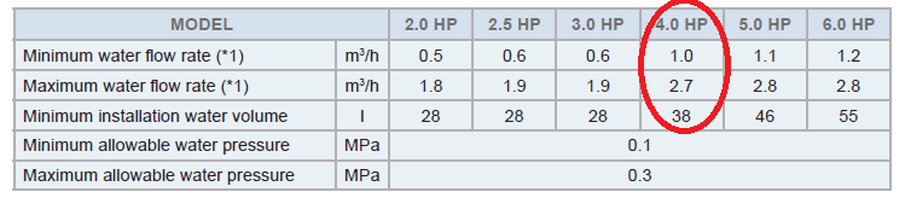

Ik leer steeds meer, ik denk dat ik het gevonden heb.
Afbeeldingslocatie: https://tweakers.net/i/I0H1IU-92J4MVeR468R2Z2tbcTM=/full-fit-in/4000x4000/filters:no_upscale():fill(white):strip_exif()/f/image/Ju3ZOEY0OhPh8fK0BnCTLYBv.png?f=user_large
Afbeeldingslocatie: https://tweakers.net/i/DgpnrUh_hQiUb4GMm9T58f-m1aA=/full-fit-in/4000x4000/filters:no_upscale():fill(white):strip_exif()/f/image/nvO7dLyp94It2QwAQcBrxMlQ.png?f=user_large
Ik heb al het e.e.a. terug gelezen maar hoe zou je kunnen berekenen welke flow je nodig hebt, of wat gunstig is? om zo te bepalen wat de aanvoer zou moeten zijn

Apocalyps895 schreef op vrijdag 12 maart 2021 @ 09:08:
Een makkelijk begin is een delta T van 5K bij nominaal vermogen.
Sommetje is
(Ta - Tr) * flow * 4.183 / 60 = P
Ta - Tr is je temperatuurverschil, die zet je even op 5 graden.
De flow moet je invullen in l/min (dit is ook de eenheid die de meeste warmtepompen hanteren).
4.183 is de warmteinhoud van water (in kJ/kgK).
60 is het aantal seconden in 1 minuut
En P is het vermogen van je WP in kW. Deze haal je uit de datasheet van je WP.
Voor het gemak wordt dan even verondersteld dat bij water 1 kg = 1l, maar dat wijkt pas ver achter de komma af, op een nauwkeurigheid die de rest van de som ook niet haalt.
De flow is de enige onbekende, en rolt er dus vanzelf uit.

  • dutchlincoln
  • Laatst online: 14-07-2022
Hallo allemaal,
Ik ben inmiddels zover om mijn Daikin Altherma aan te gaan sluiten (overgenomen van een forumlid alhier), en zit toch nog met wat vragen.
Mijn idee is om e.e.a. aan te sluiten conform situatie "C" zoals hier is aangegeven : https://warmtepomp-weetje...at-warmtepompinstallatie/
Echter, mijn buffer is 50 liter. Heeft dit dan zin, of is het enkel aansluiten als anti-pendelbuffer een optie?
Heel eerlijk gezegd heb ik er nog niet aan zitten rekenen, en puur naar de benodigde delen gekeken. Ik kan/wil geen groot buffervat neerzetten omdat ik daar domweg de plek op zolder niet voor heb. Al die grotere buffervaten zijn staand, niet hangend helaas.
Echter, als ik naar het plaatje kijk en het rekenvoorbeeld hanteer, dan is 0,98M3/uuit de wp en 0,39M3/h uit de buffer helemaal niet realistisch, wanneer deze buffer "maar" 0,05M3 inhoud heeft...
Iemand tips? Buffer weglaten? Als anti pendelbuffer monteren? Toch een iets grotere buffer?
Ik heb nog een buffervast van 40 liter van Nefit di ik ergens tussen kan wurmen...?
Mijn systeem:
hele BG 1 grote vloerverwarming ca 70M2.
1e: 1 kamer met 2 grote LT radiatoren, 1 kamer met 1 grote LT radiator, en een badkamer waar ik nog niet over uit ben, wellicht ook een kleine VV unit met 1 cirquit. (of electrische vv.)
2e: 1 normale radiator die eigenlijk nooit aan staat.
kortom: 70M2 VV en 3 grote radiatoren dus.
Ik verneem graag jullie mening, dank alvast.

dutchlincoln schreef op zaterdag 13 maart 2021 @ 13:55:
Hallo allemaal,
Mijn systeem:
Optie c is in mijn beleving de beste in om in relatie met de inhoud van 50 liter redelijk tot goed te kunnen presteren i.v.m. meng problematiek.
Als 70 vierkante meter vloerverwarming jouw minimale vermogen met de goede temperaturen kwijt kan, zou ik de buffer achterwege laten. Bij twijvel eventueel met kranen af te koppelen zodat je de optimale modus kan tweaken.
