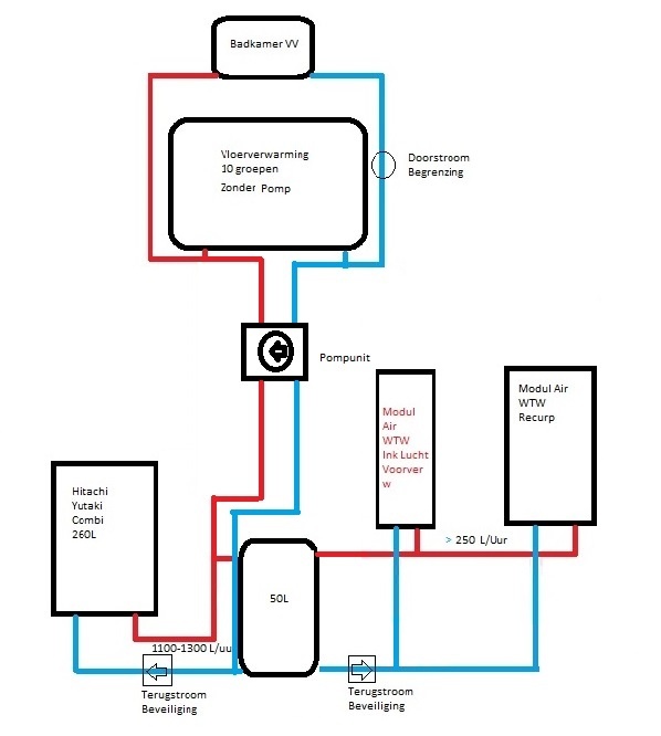

Was vanmiddag bij het nieuwe huis en zag allemaal L9 fouten. Zou dan geen flow zijn, als ik lees zou dan evt flow sensor stuk zijn?
Ik lees dat meer mensen de L9 af en toe krijgen, is het altijd hardware fout of kan het ook configuratie fout zijn?
Filter is smerig.
Ik vraag me af of je met een 50 liter buffervat geen last krijgt van ongewenste menging van koud en warm water.
Bij 50 liter is er natuurlijk weinig sprake van gelaagdheid in het vat.

  • Laatst online: 19:31
Grolsch schreef op zaterdag 6 maart 2021 @ 07:13:
Ik heb zo'n 50 liter buffer, met 4 aansluitingen. Klopt idd dat er iets gemengd wordt. De aanvoer naar de CV is 1,5 á 2 graden lager dan wat de WP levert.
Ik heb met de flows zitten spelen, maar dat hielp niet veel. Flow WP is 1600 l/u en de CV flow is 800 l/u (HT afgifte systeem omgebouwd naar LTV convectors).
Wellicht was het achteraf beter geweest om de aanvoer via een T-stuk aan te sluiten op het vat; dan kan aanvoer minder snel mengen. Dus een vat met 3 aansluitingen.
Oost: 3600WP en zuid: 3000WP PV, 9kW Panasonic split warmtepomp en Jaga Twin convectoren met zelfbouw DBE. CPC18 300 liter ZB. Clage 11kW naverwarmer.

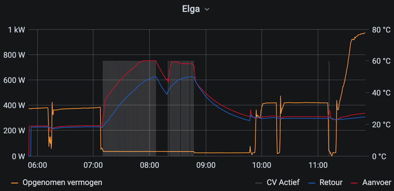

  • Daannn1987
brightvalve schreef op vrijdag 5 maart 2021 @ 20:31:
Ik probeer een probleem met mijn Elga 3.0 (firmware 16.6, Toshiba buitenunit) te debuggen en zou wat hulp/advies kunnen gebruiken 😊
Anderhalf jaar geleden heb ik een woning gekocht waar bovengenoemde Elga sinds 2015 naast een Remeha Tzerra meedraait.
Hoe die combinatie het voorheen deed weet ik niet (kan ik ook niet nagaan), maar sinds dat ik hier woon werkt het niet optimaal. Het voornaamste probleem: Elga gebruikt nooit meer dan zo'n 400W en de aanvoertemperatuur (direct uit Elga) komt ook niet boven de 25°C uit. Retour is bij een alleen-werkende Elga een graad of 2 lager. Dit alles staat los van buitentemperatuur.
Ik heb zo'n beetje alle instellingen al geprobeerd (graadminuten hoger, dipswitches, regelmatig opnieuw opstarten ivm mogelijk hibernation probleem, etc) maar het probleem blijft. Ik hou alle data bij en je ziet het stroomgebruik (en aanvoer-/retourtemperaturen) afvlakken.
Helaas lijkt het erop alsof ik in mijn omgeving (Dieren, Gld) geen installateur kan vinden die zich er aan wil wagen. Afgelopen week is wel de buitenunit opnieuw afgevuld (zat ongeveer 100 gram te weinig koelmiddel in) maar dat heeft niet substantieel geholpen. Is overigens door een aircoman gedaan die wel ervaring heeft met Elga's, maar alleen het Toshiba-gedeelte.
Nu probeer ik na te gaan of de Elga misschien intern een probleem heeft, en daarbij kwam ik er achter dat de parameter P9 ("Koudemiddel condensor uit") consequent 0 is. Parameter P8 ("Koudemiddel condensor") geeft op dit moment 24°C aan, wat wel ongeveer overeenkomt met de aanvoertemperatuur.
Een waarde van 0 voor P9 lijkt me niet kloppen, en ik vermoed dan ook dat de sensor (TC2) kapot is, alhoewel daar een specifieke storingscode voor bestaat (P86 = 98) die ik niet krijg, Elga geeft geen fouten aan.
Nu mijn vragen:
  • zou die waarde voor P9 een reden kunnen zijn voor mijn problemen, of is het een red herring?
  • zou iemand hier met een goed-werkende Elga eens willen kijken wat bij hun de waarden voor P8 en P9 zijn?
  • is er misschien iets anders dat de genoemde problemen kan veroorzaken?

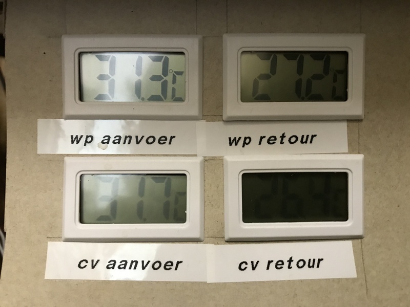

Ik heb de pomp zelf trouwens vrij laag staan, aan de bovenkant van het "3" streepje aan de rechterkant, omdat anders de CV installatie gaat fluiten :|
3 op de pomp is prima.

  • brightvalve
  • Laatst online: 20-01 08:54
Copitano schreef op zaterdag 6 maart 2021 @ 11:09:
Kijk eens naar je stooklijn. dip A3/A1
P75
p76
A1 off
A3 off
P75 = 40
P76 = 70
Overigens heb ik net even de stroom er af gehad om de NTC's door te meten en meteen een stukje te verplaatsen (zie onder), en nu ineens trekt de Elga 900W :o Zou het dan toch de hibernation-bug zijn? :?
Afbeeldingslocatie: https://tweakers.net/i/pWJIRiBxZglnjMmdP4L3qTBLerE=/800x/filters:strip_exif()/f/image/S0ub7b8K6JrMQiQayLKvxToo.png?f=fotoalbum_large
Ik heb de stroom er al vaker af gehad en nooit eerder heeft dat tot iets geleid. Maar voor zover ik begrijp komen "mijn" symptomen wel overeen met wat je bij die bug ziet gebeuren, en de leidingen waar de sensoren op zitten dippen nog wel eens onder de 20°C.
De sensoren zaten op zich wel op de goede plek, maar ik heb in ieder geval de aanvoersensor op een stuk "kale" koperbuis gezet; hij zat voorheen 20cm verder op een stuk geverfde (alu?) leiding, waar overigens de verf wel vanaf geschraapt was. Kan me niet voorstellen dat dát iets uitmaakt.
Ik meen dat het vervangen van de NTC sensoren een mogelijke oplossing kan zijn voor die bug? Lager dan 15°C heb ik de leidingen nog niet gemeten.

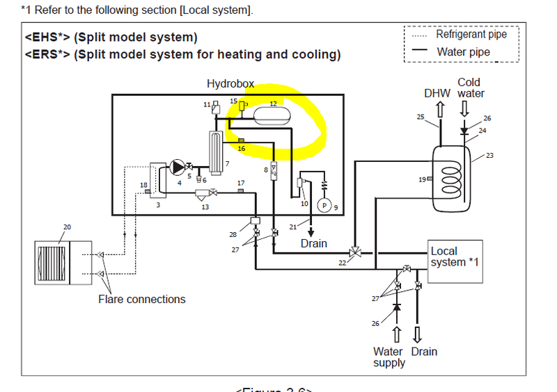

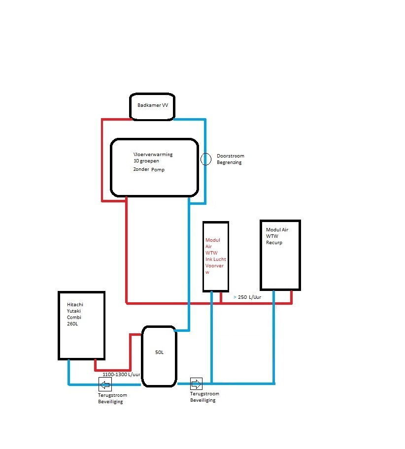

  • xoror
@Grolsch @Robindd Ben nu ter plekke en even de boel bekeken. Ik zie het volgende:
- woonkamer stond op 18 graden, die wordt vrij snel bereikt natuurlijk. En toen zag ik bij de woonkamer verdeler geen warm water lopen (in water stond op 15 graden ofzo)
- Ik heb de garage en bijkeuken als bypass aangevinkt (dus dat is z'n 40m2 vv opp wat mee kan lopen)
Flow probleem was dus zoals hier aangegeven te wijten aan te weinig afgifte als veel kamers op temp zijn.
De kamers die nog te koud zijn, hebben niet genoeg opp. Ik kijk even hoe het gaat met garage en bijkeuken als bypass. Ik heb de woonkamer nu ook op 21.5 gezet, dus die blijft ook langer open die groep (temp van water naar die groep steeg al richting 22).
Nu alles loopt zie ik weer 19 liter lopen bij pomp flow
Ik kan niet echt pomp/motor status bekijken per groep, alleen op de verdeler kijken of wat loopt.
Ok ik kan zien welke groep open staat doordat het dopje omhoog komt.
Ik hoor verder een soort borrelend geluid in mijn buffervat als de pomp loopt. Is dat gebruikelijk? Lijkt wel alsof er lucht in zit.
[ Voor 10% gewijzigd door xoror op 06-03-2021 16:07 ]

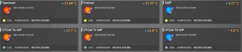

brightvalve schreef op zaterdag 6 maart 2021 @ 14:36:
Ja precies, die staan bij mij ook vrij laag, P62 = 9 (-5°C), P63 = 30 (10°C). Die laatste heb ik pas recent aangepast om uit te proberen.
Waar lees jij je aanvoer en retour temperatuur af? Dat kan op twee plaatsen op de HT thermostaat?
Naast de HT heb ik er ook nog OTGW een een Kamstrup 602 aan hangen. Wat mij eerder al eens is opgevallen is dat de OTGW soms veel lagere temperaturen aangeeft dan de Kamstrup. Daar kan wel 5 graden tussen zitten. Als ik naar Ta en Tr op mijn convectoren kijk hebben die meer aansluiting bij wat de Kamstrup zegt dan bij wat OTGW en de HT zeggen (die lijken het met elkaar eens).
Wat mij ook opvalt nu ik er naar kijk, is dat bij mij Ta en Tr omgedraaid zijn (Ta is 4 graden lager dan Tr) en dat de waardes gelijk zijn aan die van OTGW en HT. Terwijl de aanvoertemperatuur daadwerkelijk op 31,5 graden zit en de retour op 27,3. Ik begin mij nu ineens af te vragen waar ik dan eigenlijk naar kijk bij P4 en P5?
Ooit ben ik beginnen te meten met deze dingen van een euro per stuk bij Ali. Ze hangen er nog steeds en zijn het eens met de Kamstrup en de sensors op de convectoren en verdelers. Afbeeldingslocatie: https://tweakers.net/i/csPZWmfn7eXR5XV9f2gr_wIvd4Y=/800x/filters:strip_icc():strip_exif()/f/image/X6VwzUo1h3cAFHyIzlT5J54y.jpg?f=fotoalbum_large
Afbeeldingslocatie: https://tweakers.net/i/YBA-8Z8Q_8T35BagcUfeHkxCZ7I=/800x/filters:strip_icc():strip_exif()/f/image/dDoO5IORM1BBMOFeeKlzzVAe.jpg?f=fotoalbum_large
De bovenste trek ik uit de Kamstrup. Misschien is jou Ta wel veel hoger dan je denkt? Hoewel dat dan weer niet strookt met het lage vermogen. Maar meten is weten :)

Copitano schreef op zaterdag 6 maart 2021 @ 14:56:
Ooit ben ik beginnen te meten met deze dingen van een euro per stuk bij Ali. Ze hangen er nog steeds en zijn het eens met de Kamstrup en de sensors op de convectoren en verdelers. [Afbeelding]
Ik heb eigen sensoren op ongeveer dezelfde plek zitten als de NTC's van de Elga (P4/P5) en daarnaast ook van die goedkope Ali-sensoren-met-display direct waar de leidingen onder de Elga uit komen. Tussen die twee locaties zit meestal een kleine graad verschil, maar dat is logisch omdat de NTC's net wat verder van de Elga af zitten.

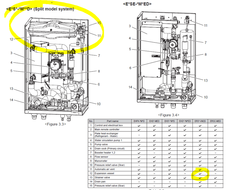

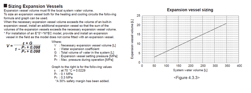

M.b.t. de ERSC-VM2D, ik zie in de installatiehandleiding het volgende:
Afbeeldingslocatie: https://tweakers.net/i/xYfFZjynLbdClKVGwJiTT_j9oYc=/800x/filters:strip_exif()/f/image/yb83hLuXJJOrxN4ZL4u61mZZ.png?f=fotoalbum_large
Houdt dit dan in dat het expansievat al in de Hydrobox zit en dan niet nog 1 extra in de retour geplaatst moet worden? Gezien volgende uitleg:
Afbeeldingslocatie: https://tweakers.net/i/3cXhL1de7VRReXpAVL8w68MMyCU=/full-fit-in/4000x4000/filters:no_upscale():fill(white):strip_exif()/f/image/h9UOjsp9ZxVXZvhxtH9febZD.png?f=user_large
Iets verderop in de handleiding zie ik dit:
Afbeeldingslocatie: https://tweakers.net/i/fUN7MpxZnch1YCnzfddNWYAU37Q=/800x/filters:strip_exif()/f/image/meCerU57nsTBVgLJ4wcKi1fB.png?f=fotoalbum_large
Waarbij dus wederom 12 ( intern Expansievat ) wordt gebruikt.
Komend op de gegevens volgens de handleiding dat er een expansievat van 10 liter in zit, en dan nog volgend gegeven:
Afbeeldingslocatie: https://tweakers.net/i/ESKYeW9rJlWWAQU_KDIS77Tc2I4=/800x/filters:strip_exif()/f/image/FMOsPrKCbtSYJnxk062BglxO.png?f=fotoalbum_large
Hoe calculeer ik dan mijn systeeminhoud om te kijken of het ingebouwde vat voldoende is, het systeem gaat volgens bovenstaande aangesloten worden, dus System water volume is dan leiding warmtespiraal SWW inhoud + inhoud buffer van 100L ( zonder spiraal, hydraulisch gescheiden ) + inhoud vvw afgiftesysteem en dan nog het beetje leidingwerk bij de WP ?
Of hoe is het bij jullie?

Ik draai ook zonder extern expansievat, want volgens mijn eigen berekeningen is het ingebouwde vat groot genoeg. En tot nu toe zonder problemen.
Jij hebt een vergelijkbare systeeminhoud volgens mij alleen dan niet hydraulisch gescheiden waardoor er bij mij nog eens 100L op komt. Je hebt gewoon een rekensommetje van hoeveelheid lengte buis dikte etc. gemaakt lijkt me?

@HammieDuDe Tja, je kunt het uitrekenen, of je een extern expansie vat nodig hebt; maar de meesten van ons hebben als een CV circuit, en daar zit er eentje in, dus die laat je lekker zitten dan.
Ik had het idd ook uitgerekend, en een extra vat was niet nodig, maar toch gewoon laten zitten; daar kwam nog bij dat hij net 2 jaar eerder vervangen was, dus als nieuw.

HammieDuDe schreef op zaterdag 6 maart 2021 @ 20:17:
Bovenstaande tabel gaat ook nog uit van een temperatuur van 70 graden, in het geval van vloerverwarming zal de temperatuur nooit hoger zijn dan 35 graden, en voldoet normaal gesproken het ingebouwde vat ruim voldoende.
Ik heb er wel 1'tje extra tussen zitten, heeft de installateur destijds gedaan, baat het niet dan schaad het niet.

Grolsch schreef op zondag 7 maart 2021 @ 07:55:
Let wel, de grafiek is idd 70 graden, de formule kun je de temp zelf bepalen door de genoemde uitzettingscoëfficiënt? Ik kon daar toen alleen geen waardes voor vinden :-)
Ik heb er geen vat tussen gezet ivm ruimte en omdat die dingen alleen maar weer stuk kunnen gaan later.

@Robindd @Grolsch @HammieDuDe Klopt allemaal wat hierboven staat, maar 1 ding niet vergeten: een extern expansie vat is bijzonder handig, om je interne pomp te ontluchten, nadat je het filtertje hebt schoon gemaakt.
Daar is dat ding niet voor natuurlijk, maar komt dan wel erg goed van pas!
Naalroc schreef op zondag 7 maart 2021 @ 09:52:
Misschien moet je even toelichten hoe je met een extern expansievat je binnenunit kunt ontluchten :? , maar dat probleem speelt bij de laatste generatie (VM2D) toch al niet meer, want:
  1. Als je de twee kranen in de binnenunit dichtzet voor het loshalen van het filter ontsnapt er bij het (de)monteren van het filter maar zo weinig water dat ie daarna zonder problemen weer opstart en
  2. Boven de pomp zit op het hoogste deel van het leidingwerk tegenwoordig een handmatige ontluchter. Daarmee is de binnenunit prima te ontluchten.

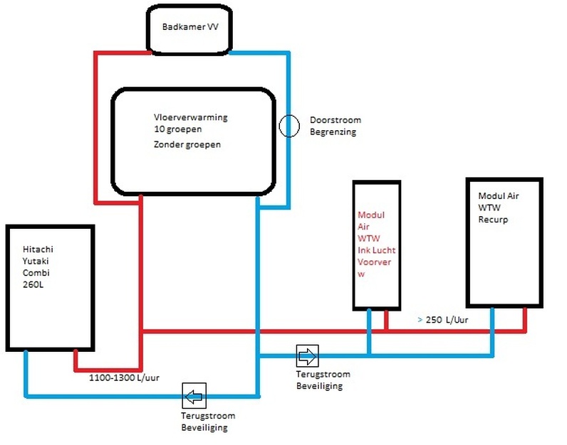

Ik heb een nieuwe vloerverwarming verdeler zonder pomp dit keer. En alle radiatoren zijn verwijderd op 1 na in de badkamer. De Hitachi L/W 5,5KW is niet meer de hoofdverwarmer, hij zal bijspringen wanneer de Modul Air het niet meer trekt. Wat is wijsheid qua aansluiten? Ik neig het meest naar optie B.
PS zowel het buffervat als de pompunit heb ik al in mijn bezit/gebruik, dus wel/niet aanschaffen telt niet mee.
Afbeeldingslocatie: https://tweakers.net/i/8NNm7PA5paXQ3wTvEt5-tfYjab4=/full-fit-in/4920x3264/filters:max_bytes(3145728):no_upscale():strip_icc():fill(white):strip_exif()/f/image/sZIEPXVG2GMBK2HwnEPad8MI.jpg?f=user_large
Optie A: kan dit goed gaan? Of gaan de beide warmtepompen elkaar tegenwerken omdat de Hitachi een nogal veel hoger debiet nodig heeft dan de Modul Air. Het exacte debiet van de Modul Air weet ik niet, alleen het minimum van 250L/uur) gezien het maar een 1,3KW WP is zal dat nooit in de buurt komen van de 1100-1300 van de Hitachi.
Afbeeldingslocatie: https://tweakers.net/i/HaQTTITTAFW_-1laQI3xs6esp9o=/full-fit-in/4920x3264/filters:max_bytes(3145728):no_upscale():strip_icc():fill(white):strip_exif()/f/image/cgB1oJgHlGNr4MSXafQJ5JXv.jpg?f=user_large
Optie B: Een buffervat in de retour, voordeel is dat de het nogal forse debiet van de Hitachi niet rechtstreeks aan het afgiftesysteem en/of modul-air zit.
Afbeeldingslocatie: https://tweakers.net/i/iUme6LGX5qyUO4eSwixsSy-8k9k=/full-fit-in/4920x3264/filters:max_bytes(3145728):no_upscale():strip_icc():fill(white):strip_exif()/f/image/D3I3Y3L8Gb8FEIk91FWg08Ya.jpg?f=user_large
Optie C: als optie B maar dan met een pompunit (heb ik ook al) tussen het buffervat en het afgiftesysteem, en het buffervat wordt als een open verdeler aangesloten (dus niet meer in retour)
[ Voor 13% gewijzigd door Appie Heijn op 08-03-2021 16:24 ]

Laatst heb ik mijn mitsubishi binnenunit ehst20d-vm2d eens van binnen bekeken.
Wat mij opviel was hoeveel koper ik zag. Dus leidingen zonder isolatie.
De diverse sensoren zitten ook op het koper geklemd, maar zonder isolatie er omheen.
Nu vroeg ik mij af, zou het beter zijn om de sensoren te isoleren met armafkex tape?
En de koperen leidingen ook te isoleren met armaflex tape. Ik heb nog een rol liggen.
Aan de andere kant denk ik ook weer. Als het nodig zou zijn, waarom doet de fabrikant het dan niet?
Ik hoor graag jullie mening.

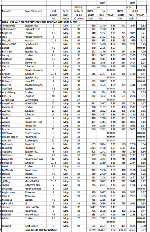

  • Tomexergie
  • Registratie: Maart 2014
  • Laatst online: 09:52

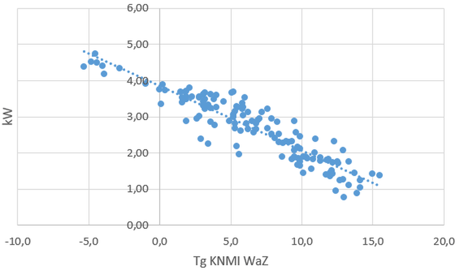

Definitieve monitoring februari 2021
De gemiddelde temperatuur van februari was ondanks de koude week hoger dan de temp van januari. Door die koude week toch slechtere COP's.
Afbeeldingslocatie: https://tweakers.net/i/d_1JO1z9InW1mXbvQKMaqM5ofZ8=/x800/filters:strip_exif()/f/image/v2Xhxv20zNxOeFVgUYY45Y2P.png?f=fotoalbum_largeAfbeeldingslocatie: https://tweakers.net/i/sgJa2A8MxzPvwKlX7CazhB86kBQ=/full-fit-in/4000x4000/filters:no_upscale():fill(white):strip_exif()/f/image/5L2zUeuyz4lZ9qiXwDBSdwad.png?f=user_largeAfbeeldingslocatie: https://tweakers.net/i/sdAf_TSJrZVmNPPfy3SZEO3HBNQ=/full-fit-in/4000x4000/filters:no_upscale():fill(white):strip_exif()/f/image/uYCIgwwek4ohB0WTy2h4WPZP.png?f=user_large
  • pleio65
  • Laatst online: 28-09 23:54
Tomexergie schreef op maandag 8 maart 2021 @ 20:37:
Tabel geeft misschien ook inzicht of de warmtepomp passend op het warmteverlies van de woning is gedimensioneerd. Een kleine pomp waarvan de warmteafgifte vorige maand fors boven het gemiddelde uitkwam, heeft wellicht tegen/op zijn maximum gedraaid. En een grote die onder het gemiddelde uitkomt, deed het vorige maand waarschijnlijk op zijn sloffen , maar pendelt buiten de winter maanden mogelijk sneller.
Gasloos. Mitsubishi scr-m60v-200d-set. Zonnepanelen 5760wp. Marstek Venus E V2. 5,12 KWh

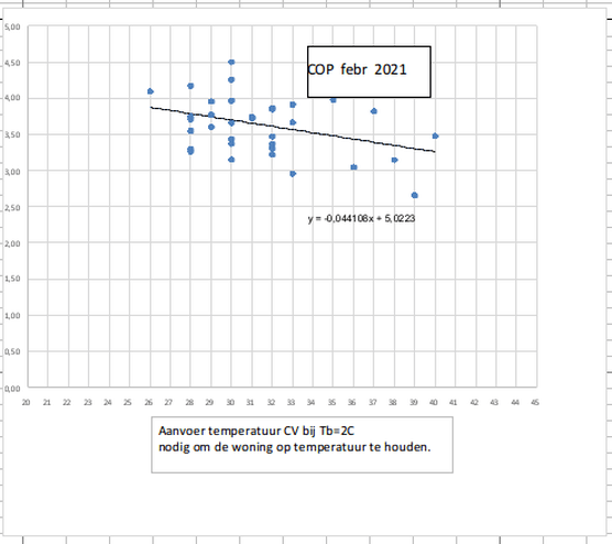

  • Tomexergie
pleio65 schreef op maandag 8 maart 2021 @ 21:40:
Het is jammer, maar we hebben gekozen voor eenvoud, dus alleen de WP monitoren en de systeemgrens er strak omheen. De reden hiervoor is dat de afgifte systemen en woningen heel verschillend zijn en b.v. het aanvullende gasverbruik voor CV, koken en DHW niet apart worden gemeten bij hybride WP's. Met elektrische bijstook gaat dat eenvoudiger (vooral bij de Mhp)
De enige informatie over het afgifte systeem is de Ta bij Tb=2 omdat dit rechtstreeks de COP beïnvloedt.
Een zeer grove benadering van het benodigde vermogen van de woning zou gemaakt kunnen worden:
In een maand dat er niet behoeft te worden bijgestookt (b.v. november) zou je met de gemiddelde maand temperatuur van KNMI verlies factor van de woning kunnen bepalen en daarmee het benodigde vermogen bij Tb=-10.
WPthermisch per maand(tabel)= maanduren*(kA+vent*c)(Truimte-Tknmi maand) > kA +vent*c [kWh]
Benodigde vermogen bij -10C bedraagt : P=(kA+vent*c)*(Truimte+10) [W]
vent*c= ventilatie verliesfactor en KA verlies wanden.
Een zeer onbetrouwbare benadering omdat wind en zoninstraling per maand anders zijn maar misschien als indicatie bruikbaar?
Je zou in de tabel een kolom kunnen maken met een soort indicatief benodigd maximale vermogen. Dan zie je de over-onder capaciteit van de WP (Betafactor)
Jouw systeem @pleio65
November WP 1117 kWh levering Tknmi=8,9 C
kA+vent*c=1117000/(20-8,9)/30/24 = 153 W/C
Bij Tb-10C heb je een vermogen nodig van 153*30= 4500W=4,5 kW
Je hebt een 9kW warmtepomp en dus aan de zware kant.

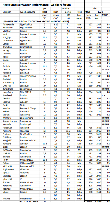

Naar aanleiding van de discussie met @pleio65 heb ik via een benaderings methode het vereiste vermogen voor de woning bij -10C en het vermogen van de WP ook bij -10C naast elkaar gezet.
Benadering is gebaseerd op het energieverbruik december 2020 waarbij verondersteld wordt dat de WP het nog 100% kan dekken.
* Het verbruik is inclusief zoninstraling, wind en internewarmte productie, TV, computers enz.
* Het WP vermogen neemt van Tb=7C(Specs) naar Tb=-10 met 35% af.
Een aantal WP hebben behoorlijke overcapaciteit. Ik ben benieuwd af dat klopt.(ELGA
Van mijn systeem (Elga +HR) weet ik dat er bij -8C ongeveer 4 kW aan HR ketel bij moet en dat klopt aardig met deze benadering.
Het is indicatief en erg afhankelijk van boven genoemde factoren.
Ik denk dat er te vaak wordt ingezet op een te zware WP. Een beetje bijstoken en een stabieler draaiende WP zou best eens minder milieubelasting kunnen opleveren.
Afbeeldingslocatie: https://tweakers.net/i/mCd-2KnwODoSThUGuX4wkKk_Sa4=/x800/filters:strip_exif()/f/image/w5Hgxvo8zm1QKrXu1BCirI4t.png?f=fotoalbum_large

Tomexergie schreef op dinsdag 9 maart 2021 @ 12:55:
Interessant zeg! Wel een grove benadering inderdaad.
Kijk ik even naar mijn eigen SW75YAA Mitsu, dan geeft deze 8kW bij 7/35 nominaal, maar bijv. al 9,5kW bij Max onder dezelfde temperaturen.
-10 max hou je daar nog 8,4 aan over, nominaal -10/35 ook nog 5,8kW.
Ik ga dit eens in de gaten houden, ga nu mijn garage mee verwarmen omdat het deel woonkamer wordt. Eens zien hoe dat dan uit pakt later (volgend jaar?)
PVOutput Youless - 9600Wp OZO+WNW | 38° | Goodwe GW6K-DT | Mitsubishi PUHZ-SW75YAA + ERSD-VM2D | Zonneplan Nexus | Gasloos
Naar aanleiding van de discussie met @pleio65 heb ik via een benaderingsmethode het vereiste vermogen voor de woning bij -10C en het vermogen van de WP ook bij -10C naast elkaar gezet.

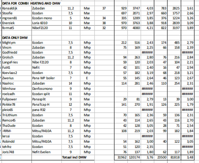

Dank voor de info, zeer interessante tabel.
Moeten we zeker uitbreiden.
Ter info: ik zou theoretisch met 7,3kW tekort komen t.o.v. de benodigde 8,1 kW, maar gelukkig hebben de Zubadans hun volle 11,2 kW op nominaal vermogen bij zowel 35@-10 , 40@-10 en zelfs 45@-10 _/-\o_
Dankzij de afgelopen koudegolf kon ik experimenteren met de Ta en heb ik besloten om die 1 graad hoger te zetten.
Tot nu toe zeer tevreden met mijn Mitsu :)

Remco45 schreef op dinsdag 9 maart 2021 @ 14:55:
Tja met elektrisch bijstoken neem ik aan.
Interessante berekening, alleen voor mijn situatie niet echt sluitend :P
Veel zon geeft een vertekend beeld bij onze woning, en ik stook er nog een paar m3 hout bij door in de winter, dus je conclusie dat ik aan een 5,4KW WP voldoende zou hebben in de winter bij -10 klopt in mijn situatie niet, dat heb ik al ondervonden >:)
Dan zou je een bepaalde koude periode zonder zon moeten pakken, en dat terugrekenen naar graaddagen, en de houtkachel uit laten, dan kom je in "worst case scenario" uit.
[ Voor 5% gewijzigd door Grolsch op 09-03-2021 16:25 ]
Hoever een warmtepomp inkakt is afhankelijk van het model. De Panasonic WH-MDC05F3E5 houdt het vermogen vrijwel strak op 5 kW tot -20°C, terwijl de H-serie veel meer inkakt. Ook Zubudan en T-CAP houden het volle vermogen tot lage temperaturen.
Dimensionering vind ik een interessante vraag. Sommige installaties zouden te kort aan vermogen hebben @jaari en sommige zouden overcapaciteit hebben @Grolsch, volgens deze inschatting -10°C berekening van Tomexergie. Ben benieuwd of mensen wat logging hebben per 24 uur of 48 uur in de koude week om te weten hoeveel vermogen ze te kort of anders over hadden.
Dus jaari nog de oven aan moeten zetten voor wat extra warmte? En Grolsch met twee vingers in de neus XX kWh opgewekt in XX uur?
@Dre Ik heb boven jouw post mijn situatie uitgelegd.
Afgelopen februari had ik dagen van +- 50kWh verbruik per dag, en dan heb ik ook de houtkachel er nog bij aan gehad!
Ik heb ooit al eens 73kWh op 1 dag elektrisch verbruik, stel COP van 3 = 219kWh.
Stel dat je effectief 20 uur per dag kunt verwarmen (SWW run en defrosts eraf gehaald) dan kom ik aan een WP van 10,95KW.
Qua max vermogen is mijn Mitsu 11,2KW nog niet zo verkeerd gedimensioneerd, en pendelen heb ik ook geen last van omdat ik een minimale Ta van 30 aanhoudt.
We hebben afgelopen vorst periode allemaal live kunnen aanschouwen wat er gebeurt als je de WP te klein dimensioneert.
Als dat een bewuste keuze is, en je backup mogelijkheden hebt in de vorm van een pelletkachel, CV ketel, Houtkachel, elektrische kachel hoeft dat geen probleem te zijn.
Ons uitganspunt was dat we onze woning ook bij -10 zonder hulpmiddelen op temperatuur konden krijgen / houden. En dat is gelukt.
[ Voor 18% gewijzigd door Grolsch op 09-03-2021 16:31 ]

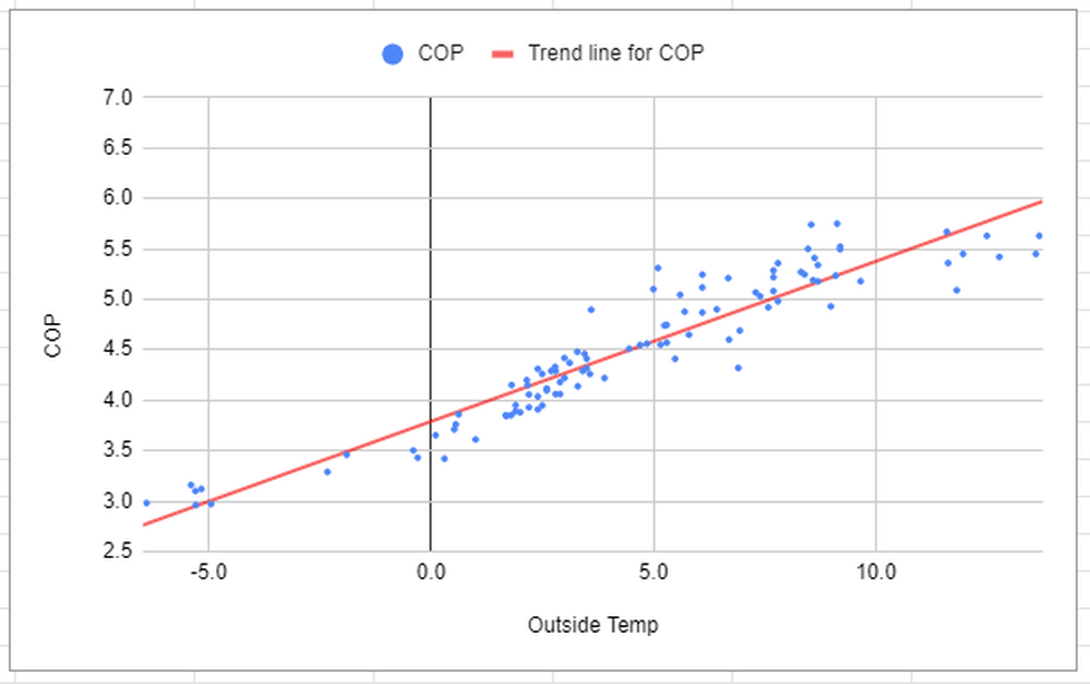

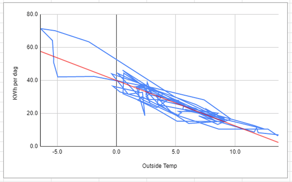

  • rykers
@Wuursj en @format5
Ik ben ook bezig met te kijken naar buitentemperatuur vs COP. Dit mede ingegeven vanuit de lage cop die ik haal met mijn LG. Ik zie wel aardig wat spreiding, maar de trendlijn lijkt wel vrij logisch te zijn en ook ongeveer de lijn te volgen die ik op basis van de LG data kan halen in combinatie met de ingestelde stooklijn. Ik heb tot nu toe nog maar 2 maanden aan data verzameld:
Afbeeldingslocatie: https://tweakers.net/i/6J0UHLZstqiTmUKEGssO6GCuoLg=/800x/filters:strip_icc():strip_exif()/f/image/lcDgHbgafssyOWDrLlofoIo4.jpg?f=fotoalbum_large

@rykers158
Zo is de spreiding bij mij aan de hand van de afgelopen 100 dagen:
Afbeeldingslocatie: https://tweakers.net/i/B40c24gsmE0ZKnpIXQC4DAsTcyI=/full-fit-in/4000x4000/filters:no_upscale():fill(white):strip_exif()/f/image/AP4k4XSomzjUyVI48rZ1cLRu.png?f=user_large
Verder heb ik ook een grafiek van het gegenereerde aantal kWh per dag.
Hierin zie je terug dat als de temperatuur (bijna) hetzelfde blijft er minder warmte nodig is tov een dag welke kouder is dan de voorgaande.
Afbeeldingslocatie: https://tweakers.net/i/dN6OA0e8JiaKe8OmzglmWv4wto0=/full-fit-in/4000x4000/filters:no_upscale():fill(white):strip_exif()/f/image/Sf9lWTSTIq8pNlcubDJG7Syj.png?f=user_large
Ik heb in de periode met gemiddelde beneden de 0 graden expres geen extra verwarming (zoals mijn houtkachel) gebruikt juist om deze logging zo correct mogelijk te krijgen.
30x SF175 NW - STP6000 Live PVoutput Nibe F2120-16 warmtepomp

  • jaari
  • Laatst online: 12:37
Dre schreef op dinsdag 9 maart 2021 @ 16:24:
ik doe een handmatige logging elke dag rond 22:30. Dus ik heb alleen daggemiddelden.
De grafiek van het stookseizoen vanaf 1 oktober:
Afbeeldingslocatie: https://tweakers.net/i/fSA8Og_uFZ51aZbc1fnNk_1suqw=/full-fit-in/4000x4000/filters:no_upscale():fill(white):strip_exif()/f/image/AnaDHezEwiooYTrzheI6PC96.png?f=user_large
De koude periode leverde mijn Pana WH-MDC05F3E5 ca. 110 kWh aan warmte (gemeten met een Kamstrup) elke 24 uur. Dat is ongeveer 4,5 kW gemiddeld. In de grafiek herkenbaar aan de punten met Tg <0.
In die periode liep hij maximaal en haalde dus geen 5 kW. Waarschijnlijk gevolg van de defrosts (varieerden tussen 5 en 25 per dag). Maar het wordt ook geen 3,3 kW zoals @Tomexergie suggereert.
Volgens mij specificeert elke fabrikant het geleverde vermogen zonder defrosts.
Nee, geen extra warmtebronnen nodig gehad om de kamertemperatuur op 20,5° te houden. Wel kwam regelmatig een zonnetje binnen.
KNMI Wijk aan Zee heeft nachttemperaturen gezien tot -13,6. Maar dat soort waarden zie je in het daggemiddelde natuurlijk niet terug.
Mijn conclusie is dezelfde als in de koude periode eind februari 2018: dit soort vorstperiodes trekt hij wel. Het moet geen gemiddeld -10° worden maar dat zie ik hier aan de kust niet snel gebeuren. En als het wel gebeurt, dan trekken we wel een extra trui aan. :)

jaari schreef op dinsdag 9 maart 2021 @ 18:25:
De defrosts hebben weinig invloed. Volgens de thermodynamicawetten zal het vermogen van de WP echt met tenmiste 35% dalen bij Tb=-10 en een aanvoer van ongeveer 35C.
De benodigde energie is afgeleid van jouw 2061 kWh in december, best veel. Er was toen niet veel zon, maar de interne warmteproductie en ventilatie kunnen het plaatje verstoren. Mensen zijn geneigd om bij koud weer de ventilatie te verminderen waardoor er minder vermogen nodig is, en thuiswerken zal ook meer interne warmte geven. Daarnaast is er nog een accumulatie affect dag/nacht. Het benodigde vermogen is in dit geval een indicatieve waarde.
Ik kon zien aan de uurlijkse aardgas monitoring dat er 4kW vermogen werd geleverd. De Elga 3 kW samen 7 kW voor de woning, dat klopte aardig met de indicatie. Op basis van transmissieberekeningen had ik 9kW verwacht.
