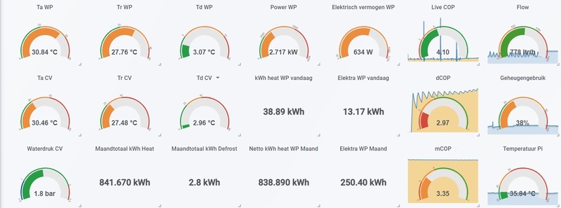

rykers158 schreef op zaterdag 13 februari 2021 @ 10:33:
Ik zou als ik nu zou moeten kiezen zeker niet voor een LG gaan, maar ook voor een Panasonic of Mitsubishi.
De timelapse heb ik eerder al eens gemaakt. Het was toen niet zo koud als nu, maar het effect dat hij al snel terugmoduleert is er eigenlijk altijd al geweest.
[YouTube: Warmtepomp defrost TimeLapse 2021-01-07]
@koevlaas2
Ik zal hem eens naar 40% zetten. Nu staat hij even uit, later vandaag zal ik hem wel weer even aanzetten als het huis weer helemaal op temperatuur is en dan ook meteen een nieuwe timelapse maken.
Overigens was de dT nu al aardig hoog lijkt mij op 60%: bij maximaal vermogen ca. 7.8 graden.
Die defrosts op het filmpje zijn ook wel echt nodig zo te zien. Er lijken zon 45 minuten tussen de defrosts te zitten of zie je ze ook vaker?
Misschien dat de LG de defrost uitstelt door terug te moduleren?
Defrosts bij de ELGA gebeuren worst case om de ±30 min
YouTube: ELGA bevriezen tot defrost

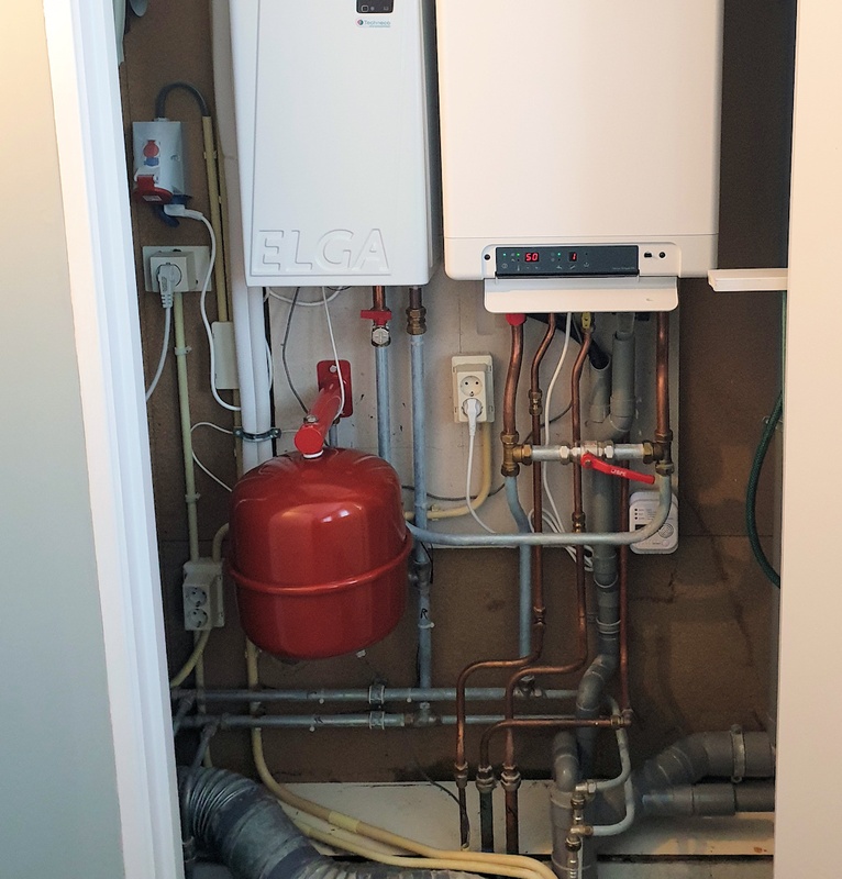

Ik kreeg deze foto vanochtend toegestuurd. Installatie wordt niet warm als de ketel draait.
Ik heb deze manier van installeren al vaker gezien. Die kortsluitleiding onder de ketel wordt dan gezien als "open verdeler" wat het in mijn ogen niet is.
Afbeeldingslocatie: https://tweakers.net/i/bJWRF3Py02zZX9AQYm2a5efWD10=/x800/filters:strip_icc():strip_exif()/f/image/YVOar8uAtdjwRAyXd9IzxHfa.jpg?f=fotoalbum_large
En met pijltjes met koud en warm water als de ELGA draait.
Afbeeldingslocatie: https://tweakers.net/i/VQFDdRe_9lF9gRis6pZonbSkADM=/800x/filters:strip_icc():strip_exif()/f/image/jQWV97xXL4TJf4MVZ6LqQ4oe.jpg?f=fotoalbum_large
Die gekke pijp onder de ketel zorgt voor kortsluiting als de ketel draait, water gaat meteen zo weer rechtsaf naar de retour van de ketel.

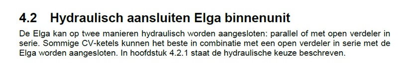

In de handleiding staat:
Afbeeldingslocatie: https://tweakers.net/i/eL1g7yXSvmdRyKlFYJyBzh-wVx4=/800x/filters:strip_icc():strip_exif()/f/image/CRVYEbkpTv9wCMyjhImXsjxt.jpg?f=fotoalbum_large
Die pijp onder de ketel kan toch nooit als open verdeler fungeren?

mkleinman schreef op zaterdag 13 februari 2021 @ 12:02:
Jawel hoor, alleen een echte open verdeler mengt beter vanwege interne schotten en kanalen maar verder is principe prima. Alleen als elga te langzaam pompt heb je een probleem
Denk dat het wel kan werken, maar zoals @reneeke1970 al aangeeft wordt waarschijnlijk de ELGA weggedrukt
Lijkt mij een intergas HRE met dus modulerende pomp?
Zal je de pompmodulatie moeten "uitzetten" door een vaste waarde op de max en minimale pompsnelheid te forceren.
3. en c. naar 35 bijvoorbeeld.
Ook verstandig om 3 naar beneden te halen...

@mkleinman Ik zou eenst proberen met de rode hendel een kwart slag gedraaid.
Dan staan de ELGA en de CV ketel in serie. EricPVT had die setup ook en in theorie is dat efficienter dan CVketel en ELGA in parallel.
Vereist alleen dat beide CVpompen vrij kunnen draaien als ze niet aangedreven worden (anders blokkeren die het systeem.

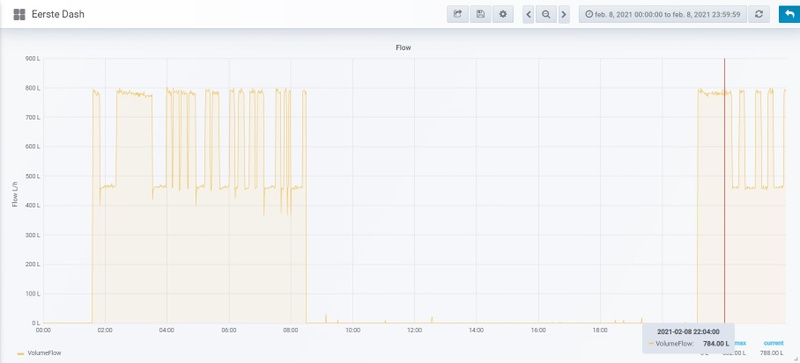

Copitano schreef op zaterdag 13 februari 2021 @ 01:16:
@Twan dz @Tomexergie Waar jullie discussie over gaat is volgens mij dit fenomeen....right?
Links de WP, rechts de CV. De CV hangt Opentherm aan de ELGA (oorspronkelijk door de installateur AAN/UIT aangesloten 8)7 ). De Honywell modulation thermostaat hangt via OTGW aan de ELGA.
Ik heb geen vloerverwarming, behalve in de badkamer. In het hele huis hangen convectoren. De meeste daarvan hebben een DHZ boosters. Zonder CV is de Td ongeveer 4 a 5 graden.
Ik heb ook lopen stoeien met de instellingen om de boel goed op elkaar afgestemd te krijgen. Ik heb een Valliant eco TEC plus VHR 30-34/5-5L ketel naast de ELGA hangen. Bij 0 graden buiten en soms met harde wind bij +2 moet de ketel bijspringen. Heb ook al van alles geprobeerd om, als de CV erbij moet, de CV op laag vermogen mee laten pruttelen. Eerste stap inderdaad ook max. temperatuur van de ketel omlaag. Dat alleen hielp niet echt. Toen ik keek waar het vermogen op stond bleek die nog op 26 kW te staan. Toen ik die naar 7 kW instelde ging de hele boel in de stress (ELGA uit, OTGW in de war etc.) kortom niets deed het meer. Vermogen terug naar 26 dan maar. Alles een aantal keren gereset en toen begon de boel gelukkig weer te draaien, ELGA voorop.
Handleiding van de Valliant er nog maar eens bij. Pomp blijkt mee te moduleren met de ketel. Valt dus verder weinig aan te regelen denk ik. Flow instelling van de ELGA kom erg nauw voor stabiel gedrag. In mijn geval rond 800l/h ofwel 13,3 l/min. Zodra de CV gaat meedoen gaat de flow omlaag naar ongeveer 450 l/h. Bij een hogere flow start de Valliant wel maar word vrijwel direct weggedrukt door de ELGA. Ik heb de ketel nu op AUTO gezet. Dat gaat beter. Ik heb nu CV runs van 45 min tot een uur. Dat was eerder 10 min aan 10 min uit. Maar de ketel gaat nog wel steeds een periode uit terwijl het setpoint nog niet is bereikt. Eigenlijk is het nog niet zoals ik het wil hebben. Ik zou het liefs bij de CV een mooie constante vlakke lijn willen zien op bijvoorbeeld 40 tot setpoint bereikt is of 45 graden als het nog kouder wordt.
Ben dus ook heel erg benieuwd naar ervaringen/oplossingen van andere ELGA gebruikers op dit tuning onderdeel.
Ik vind het regelgedrag (grafieken) nogal meevallen. Het liefst de Elga constant houden, maar dat lukt blijkbaar niet. Als de CVpomp mee moduleert dan wordt ook de flow door de Elga beïnvloed. Daar heeft Eneco bij het hybride ontwerp denk ik geen rekening mee gehouden.
In mijn situatie doet Elga het heel stabiel constant 2600W bij 800l/h HRaan en 1050l/h HRuit. Dit kan ik zien omdat het elektrische vermogen via Iungo wordt geregistreerd.
Anders is het bij de HR, daar zie ik via Iungo bar graphs van 1 uur. Ik weet de variaties binnen dat uur dus niet maar levert een gemiddelde vermogen de HR van 4500W. Bij dT=10C (48-38) zou dat een kleinte flow opleveren. massastr=P/(4200*dT) kg/s met resultaat maar 400l/h en dat met pompstand 70%. Dus zoveel gaat er niet door de HR. Misschien moet ik de pomp naar 100% brengen, maar dan moet Elga ook weer omhoog. Elga pruttelt nu lekker constant dus laat ik het maar zo.
Ik denk dat in jouw geval de flow van Elga en de HR beide omhoog moeten. Kijk een in de installateurs handleiding van de HR of je de flow kunt afstellen. Volgens mij moet dat mogelijk zijn omdat deze CVketels voor diverse installaties worden toegepast. Bij een hoger CV flow kun je ook de Elga weer wat hoger zetten.
De CV runs vallen wel mee, alleen de Elga moet je constant zien te krijgen. Ik neem aan dat alle convector/radiator afsluiters vol openstaan en de installatie niet "geknepen" wordt.
Ondanks alle computers en slimme software leven we op warmtepompgebied nog in de stone age.

Tomexergie schreef op zaterdag 13 februari 2021 @ 13:30:
Het probleem is idd alleen met duo werking. Elga alleen is de flow perfect, geen gependel. Als ik de elga uit schakel op de Tb dat de ketel aan mag (geen duo werking dus) draait de cv ketel perfect alleen met een temperatuur van max 45 graden(begrensd). Zonder enig gependel. Duo werking enorme zaagtand grafiek.
Kw's van de ketel kan ik wel verhogen zodat de pomp ook mee moduleert (geen idee of de hre pomp ook mee moduleert op het vermogen van de ketel). Het enige is dat ik niet wil dat er warmer water dan 45 graden gemaakt wordt ivm een gesloten vloerverdeler. Warmer kan mijn vloer niet aan. Althans, dat wil ik niet uitproberen :X
Ik denk ook dat de ketel een te lage flow heeft waardoor de Ta te snel wordt behaald. Het enige wat ik dan kan doen is de minimale pompsnelheid verhogen? Als ik die nou eens op 60% zet. Dan kan ik de elga er op aanpassen (die is wel met de hand in te stellen).
Wat ik nog zou kunnen veranderen is 'E' minimale aanvoer temp. bij OT is standaard 40, graden. Die zou ik ook op 30 kunnen zetten natuurlijk.

De installatie van @Copitano is anders dan jouw vloerverwarming. Het probleem is ongeveer hetzelfde.
Als je geen flowmeter hebt dan kun je Elga goed instellen op dT=3C.

mkleinman schreef op zaterdag 13 februari 2021 @ 12:42:
Maar hoe hard de ELGA of de ketel nu pompt, je blijft toch die kortsluiting onder de ketel houden waarbij water vanaf de ketel meteen rechtsaf naar de retour gaat?
Dan kan de ELGA zo hard pompen als hij wil, dat water zal vanaf het T-Stuk nooit linksaf kunnen, daar staat de andere pomp vol tegenin te pompen.
Daarom moet er eigenlijk een echte verdeler tussen die zonder weerstand wel goed mengt, maar het aansluit principe klopt exact. Het hoort ook tegen elkaar in te stromen

Dylantje2 schreef op zaterdag 13 februari 2021 @ 10:18:
FF update..
-12 geweest...
Maar ik lig er nog steeds naast :-)
https://snapshot.raintank...xJErbljZyN9EJRSAmO1WMPeV4
Ben toch benieuwd wat de experts er tot nu toe van zeggen.
Ik ben tevreden..
Mijn cop kijk niet naar ff. [ haalt het voorjaar wel in ]
Maar als ik puursang reken naar gas en elektra verbruik [ tov buurman] ben ik al blij, en belangrijker dat ik het red natuurlijk.
De Bheater is wel onmisbaar gebleken, maar die er zit er ook niet voor niets in.
Al met al, ben ik blij met DE test van de afgelopen 10 jaar.
Ik ga hajeetje maar eens bedanken..
Nog steeds mooie monitoring @Dylantje2 d:)b Als ik eens tijd en zin heb toch wat mee gaan knutselen ;)
Hier -14 geweest vannacht. WP leverde toen gemiddeld tussen 7,5 en 10 kWh thermisch, met CV element dat bijspringt als nodig. Gemiddelde COP rond 2,7. Wordt komende dagen rap beter met hogere temp's.

reneeke1970 schreef op zaterdag 13 februari 2021 @ 14:19:
Alleen hoe krijg je dan warm water vanaf de ELGA en ketel je hoofdsysteem in?
ELGA en ketel draaien. De ELGA zuigt water uit retour aan, warmt dat op en pompt dat richting de ketel. Onderaan dat T-stuk krijg je de vraag waar het water heen gaat. CV pomp draait ook, die zuigt ook water aan.
Hoogstwaarschijnlijk zal het water van de ELGA rechtdoor de ketel in willen.
Maar dan. De ketel warmt het water extra op en komt onder uit de ketel, heet, bij de aanvoer aan. En komt dan bij het T-Stuk. Het water kan rechts meteen de retour weer of het aanvoercircuit in.
Dit systeem werkt dus alleen als de ELGA pomp veel hoger staat ingesteld als de CV pomp. Alleen dan ontstaat er voldoende onderdruk in de aanvoer zodat het water van de ketel daarheen wil. Anders zal het water van de CV altijd meteen rechtsaf willen terug de retour in.
Edit: En je bent in dit systeem dus ook afhankelijk van de hoeveelheid radiatoren met thermostaatknop. Des te meer radiatoren er dicht gaan des te meer tegendruk en des te meer water er vanaf de aanvoer meteen de retour weer in wil.
Dus echt enthousiast word ik er niet van.
Tsja, het is het beste wat ik tot nu heb kunnen bereiken. Daarvoor was alles steeds beroerder van runs van 5 min. tot max 20 min. Dan is dit inderdaad al mooi. En de Elga draait hier bijna 24/7 volle bak (huis van >750 kuub). Dus in zoverre wel constant.
Mijn pomp draait op een vast aantal l/h. Draai jij misschien variabel?
Heb al eens in de handleiding zitten struinen, maar kom niet verder dan dat de pomp automatisch mee moduleert. Dan kan ik dus niet zoveel aan doen denk ik. Alles open, hmmm, ik heb vier slaapkamers boven waar thermostaat kranen op zitten. Die staan op de middenste stand (3 van 5) en vorig jaar heb ik alles waterzijdig ingeregeld. Zal dus best hier en daar wat geknepen hebben maar er staat genoeg vol open. Heb 17 convectoren, 1 design radiator in een badkamer en 2 badkamervloeren met vloerverwarming.
Hahaha, dat is zeker. Dat gaat ongetwijfeld nog wel beter worden. En onze regering wil alle CV ketels er op termijn uit hebben. Dus de volgende WP zal echt wat zwaarder gaan worden en tevens voor DHW. Maar de komende tien jaar red ik me zo nog wel. Wie dan leeft wie dan zorgt. ;)

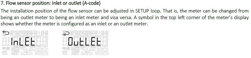

Ik neem aan dat de pt1000 in de aanvoer zit en de meter zelf in de retour ?
Nee, net andersom. Heeft het de voorkeur om de meter in de retour te hebben? Ik dacht gelezen te hebben dat het standaard in de aanvoer is.
En wat zou het voor verschil kunnen maken?
  • Ramon_1984
  • Registratie: November 2016
  • Laatst online: 09:53
rykers158 schreef op zaterdag 13 februari 2021 @ 19:05:
Bij sommige kan je het instellen waar de kamstrup zit, maar standaard hoort de pt1000 in de aanvoer en kamstrup in de retour.
Domoticz
Grafana
En mijn dashboard staat in ts.
Wat aanpassen en je hebt hem :-)

Ramon_1984 schreef op zaterdag 13 februari 2021 @ 19:21:
Bij mijn 302 is het in te stellen inderdaad. Hij stond bij levering ook ingesteld op inlet. Dus ik ging ervan uit dat dat het meest gangbaar was.

  • Daannn1987
  • Laatst online: 04:02
Felicia schreef op zaterdag 13 februari 2021 @ 19:53:
De azijn die je proeft komt niet van mij hoor ;) Ik heb het niet koud en ben prima tevreden met mijn wp.
En die extra kWh, hoeveel gebruikt jouw WP volgens de interne logger, en hoeveel die van mij. Dat die van jou heel ver terug kan wil niet zeggen dat die van mij meer verbruikt omdat die op de gewenste temperatuur gewoon uit springt :p
Dus in de periode dat die van jou 24/7 200w continu draait, springt de mijne een half uurtje aan op 1200-1400w 1x in de 5 uur.
Als je een Kamstrup hebt, zie je zelfs dat een WP op z'n minimale vermogen juist helemaal geen goed rendement heeft.
Een groot percentage van het opgenomen vermogen gaat dan naar de overige componenten die geen warmte opwekken (Fan, pomp, print etc).
Dat was voor mij wel een eye-opener.. Mijn volgende WP wordt een iets te grote WP die op z'n sloffen -10 doet..
Initieel was ik dus blij als ik 166 watt opgenomen vermogen bij de ELGA zag.. nu voorkom ik dat liever
Technical description:
Het eerste cijfer (code A) van het configuratienummer geeft aan of de unit af-fabriek is geprogrammeerd voor de INPUT of voor de OUTPUT:
Afbeeldingslocatie: https://tweakers.net/i/KjjebsEZain9kz2mxRAMLHdi7Sw=/800x/filters:strip_icc():strip_exif()/f/image/NYYFyiLUBlyFVTXsZbHCqTGf.jpg?f=fotoalbum_large
Alleen tijdens de SETUP kan dat worden aangepast.
Afbeeldingslocatie: https://tweakers.net/i/FQq4YntOEsEeT6DvUYJWJUJFPZA=/800x/filters:strip_icc():strip_exif()/f/image/Ww9w6s0b0iCEpqBJndlj8XSF.jpg?f=fotoalbum_large
De SETUP is normaliter afgesloten zodra de meter in gebruik is genomen.
Opnieuw toegang tot de SETUP is alleen mogelijk door de zegels te verbreken en de meter te openen.
When the meter is in operation, i.e. the meter has left transport state, the SETUP loop can be accessed by
breaking the meter’s installation seal, i.e. separating and reassembling meter top from meter base.
Mitsubishi Zubadan 11,2 kW; 14500 Wp (6100 Oost en 8400 West)
  • Felicia
  • Laatst online: 09:20
Daannn1987 schreef op zaterdag 13 februari 2021 @ 20:02:
Ik heb dus zo'n grote ;)

Gaat hier weer de goede kant op met de COP. Weer >4. :)
Afbeeldingslocatie: https://tweakers.net/i/YA4oPczb7Nr7mHRkhtkRf1LIOEg=/800x/filters:strip_icc():strip_exif()/f/image/96lcD82XYTGHZd5t5qBVYXgL.jpg?f=fotoalbum_large
