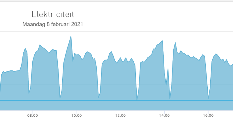

Het schommelen komt denk ik ook in belangrijke mate omdat hij steeds voluit gaat draaien na een defrost. Als hij wat rustiger zou opbouwen zou hij mogelijk die overshoot niet hebben. Echter ik heb geen instellingen kunnen vinden waarmee ik dat kan aanpassen.

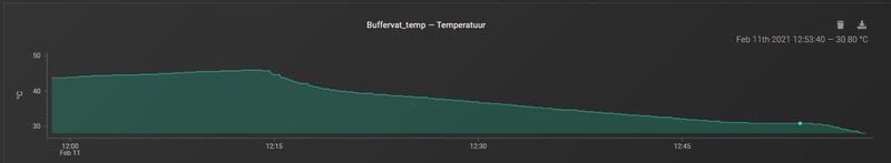

@rykers158 Het is ook vreemd dat tijdens een defrost de retour zover wegzakt met een buffer van 100 liter, is er wel voldoende flow ?

Wat mij op viel aan de buffer (Vaillant VPS R 100/1 M ) is dat er achter de aansluitingen een soort mantel zit binnen in. Mogelijk dat hij dan dus snel gaat circuleren langs die binnenwand? Dit buffervat schijnt volgens de documentatie wel speciaal ontworpen voor gebruik met warmtepompen.
@Cees-JanH 1500 liter/uur, ofwel 25 liter/minuut zou voldoende moeten zijn.
Voor nu heb ik de flow juist eens omlaag gezet om te zien wat een hogere dT doet.

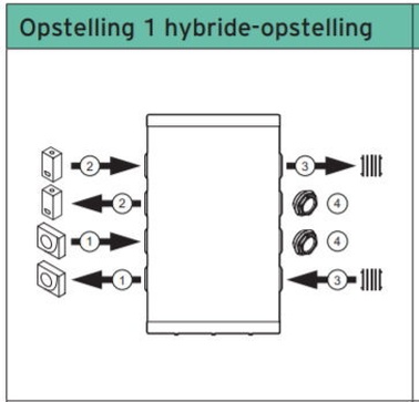

Ik draai overigens over een 100 liter buffervat. Op de onderste twee aansluitingen zit de warmtepomp, op de bovenste twee de CV-ketel. CV circuit zit aan de andere zijde helemaal boven en onder aangesloten. CV circuit zit een DAB Evosta2 die proportioneel draait op stand 5. Op stand 6 krijg ik erg veel ruis.
Ik heb zelf geen buffervat, wellicht dat bijv. @Grolsch betere input kan geven.
Maar waarom zou de WP op de onderste 2 aansluitingen zitten? Je wilt toch warm boven naar binnen, en koud onder retour?
PVOutput Youless - 9600Wp OZO+WNW | 38° | Goodwe GW6K-DT | Mitsubishi PUHZ-SW75YAA + ERSD-VM2D | Zonneplan Nexus | Gasloos
Inderdaad, lijkt erop dat hij een buffervat met wisselaar (spiralen) heeft ?
Bij een open buffervat wil je warmwater toevoer boven hebben en retour onder.
PVOUPUT - 13.400WP - Twente

Omdat op de bovenste twee de CV ketel zit die warmer water maakt. Ik heb het nu zo aangesloten:
Afbeeldingslocatie: https://tweakers.net/i/6DC6Pje3XYrxGCiPYSV3gpCkPuI=/full-fit-in/4920x3264/filters:max_bytes(3145728):no_upscale():strip_icc():fill(white):strip_exif()/f/image/eu50E2HE79VbKPWDYyCsrKQA.jpg?f=user_large
Zoals het nu zit gaat tijdens defrost het (afgekoelde) water zo onderin je vat en dan weer terug naar je warmtepomp, zodoende ook de lage aanvoertemperatuur met defrost.
Hoe wordt dat eigenlijk aanbevolen om dit aan te sluiten ?@koevlaas2
@rykers158 Ik zou het als volgt aansluiten, van boven naar beneden
1 = Aanvoer WP
2 = Aanvoer CV
3 = Retour WP
4 = Retour CV
Zoals @Cees-JanH ook al aangeeft pak je nu het koudste retour water met de WP.
Volgens het plaatje ok inderdaad, maar lijkt me ook wat vreemd zo..

Dank voor de suggestie, omdat het water van de WP meestal wel kouder is dan die van de CV, zou het dan niet slimmer zijn om het zo te doen:
1 = Aanvoer WP
2 = Aanvoer CV
3 = Retour CV
4 = Retour WP
Edit: verkeerd begrepen, idee was juist om retour water naar WP minder koud te laten zijn, dus daarom retour WP op 3 natuurlijk :z

Wat een verschil maakt een beetje zon op de benodige warmte in huis zeg.
DatumVerbruik
Maandag 8 februari51,3kWh
Dinsdag 9 februari46,8kWh
Woensdag 10 februari38,8kWh
Is trouwens het totale verbruik van mijn woning excl opbrengst zonnepanelen.

rykers158 schreef op donderdag 11 februari 2021 @ 11:58:
@Grolsch
1 = Aanvoer WP
2 = Aanvoer CV
3 = Retour CV
4 = Retour WP
Wordt wel even puzzelen om het aan te passen ivm de lengte van de slangen die ik heb. Ook maar even wachten tot het weer boven nul is om dit te wijzigen. Lijkt mij niet zo handig om nu de WP leeg te laten lopen.
Ik zou 3 en 4 toch omdraaien, al zal het niet veel uitmaken.
Bij WP iets hoger pakt hij iets minder koud water, tenminste dat is mijn gedachte.

Cees-JanH schreef op donderdag 11 februari 2021 @ 09:59:
Dat de retrour tijdens een defrost zo snel inzakt, zou dat misschien als oorzaak kunnen hebben dat de afgifte zijde nog altijd door draait? Die wordt namelijk niet door de LG aangestuurd. De Dab Evosta zit gewoon met een stekker in een wcd.
Ik heb even een Qubino temperatuursensor in het buffervat gehangen om te meten wat er gebeurd nadat ik de CV heb uitgezet. Dat heeft het volgende beeld:

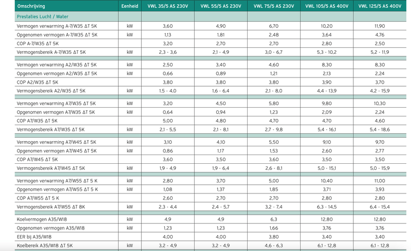

De split is kwa geluid zeer stil en moduleert van 100% tot 30%.
Heb je daar documentatie over, want ik kan alleen vermogensgrafieken vinden voor de splits die helemaal niets zeggen over modulatie.
De nieuwe AroTherm + kan water tot 75 graden water maken en schijnt nog stiller te zijn.
Maar dat is een monoblock, geen split. En voor deze unit is het modulatiebereik niet heel groot (kleiner dan mitsubishi bijvoorbeeld).
Komt zijn verbruik en rendement zeker na betreft de spilt die ik heb.

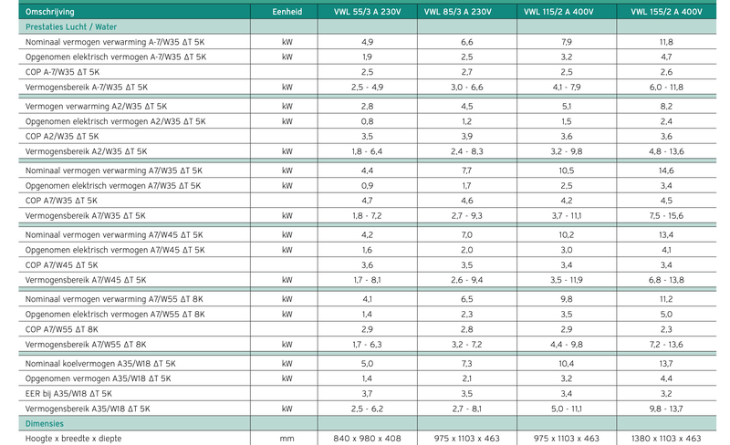

Blihi schreef op donderdag 11 februari 2021 @ 20:56:
Afbeeldingslocatie: https://tweakers.net/i/ssEL8KKiDMQr4XczLHepTqLGToc=/800x/filters:strip_exif()/f/image/AacNadFE3lBkCR44lGD3uxRm.png?f=fotoalbum_large
Zie vermogens bereik.
A-7/W35 deltaT 5K
A2/W35 deltaT 5K
A7/W35 deltaT 5k
A7/W45 deltaT 5K
A7/W55 deltaT 5K
Dat is de split, De mono blokken kunnen hetzelfde kwa modulatie.
Ik draai zelf ook tussen de 100 en 29,9%Afbeeldingslocatie: https://tweakers.net/i/oUfyKKZWr8WjuSsGVVvH0-U2RB4=/800x/filters:strip_exif()/f/image/SUAJeTyc4DO5H1OnbBG5vuZM.png?f=fotoalbum_large
En de monoblokken
[ Voor 21% gewijzigd door Adriaan71 op 11-02-2021 22:02 ]

Adriaan71 schreef op donderdag 11 februari 2021 @ 21:56:
A-7/W35 deltaT 5K
A2/W35 deltaT 5K
A7/W35 deltaT 5k
A7/W45 deltaT 5K
A7/W55 deltaT 5K
Ik draai zelf ook tussen de 100 en 29,9%[Afbeelding]
En de monoblokken
Thanks!
Modulatiebereik is wel kleiner dan van die mitsubishi eerder in het topic, maar in ieder geval fijn dat de informatie er wel is!
A-7/W35 deltaT 5K
A2/W35 deltaT 5K
A7/W35 deltaT 5k
A7/W45 deltaT 5K
A7/W55 deltaT 5K
En de monoblokken
Waar tover jij die info vandaan dan? Dit heeft geen enkele partij mij kunnen sturen,... dat snap ik dan weer niet,..

  • Adriaan71
  • Registratie: December 2020
  • Laatst online: 16-10-2025
HammieDuDe schreef op donderdag 11 februari 2021 @ 22:33:
O-) Kan over alle data beschikken van Vaillant. Van alle producten die ze maken en leveren.
Hier PDF van nieuwen catalogus. Weet niet of het werk. Is gedownload uit mijn portaal.
https://www.vaillant.nl/p...s-2021-online-1973400.pdf
https://www.viessmann.nl/...0vanaf%208-2020%20(1).pdf
https://www.nibe.eu/assets/documents/24485/M10884-16.pdf
Prijzen zijn bruto!
Zal ook nog kijken of ik ook van andere merken online kan zetten zodat er meer informatie beschikbaar is van de producten .
Installateur kan hier uiteraard korting op geven. Hou daar rekening mee.

Als ik het zo lees is een cascade opstelling met twee VWL55 units ook een mogelijkheid bij Vaillant. Dan heb je wel echt een behoorlijk modulatiebereik en de extra subsidie dekt de extra kosten wel.
Het aansluitschema ziet er dan zo uit: https://www.vaillant.com/...pdf/425925/40030-1121.pdf

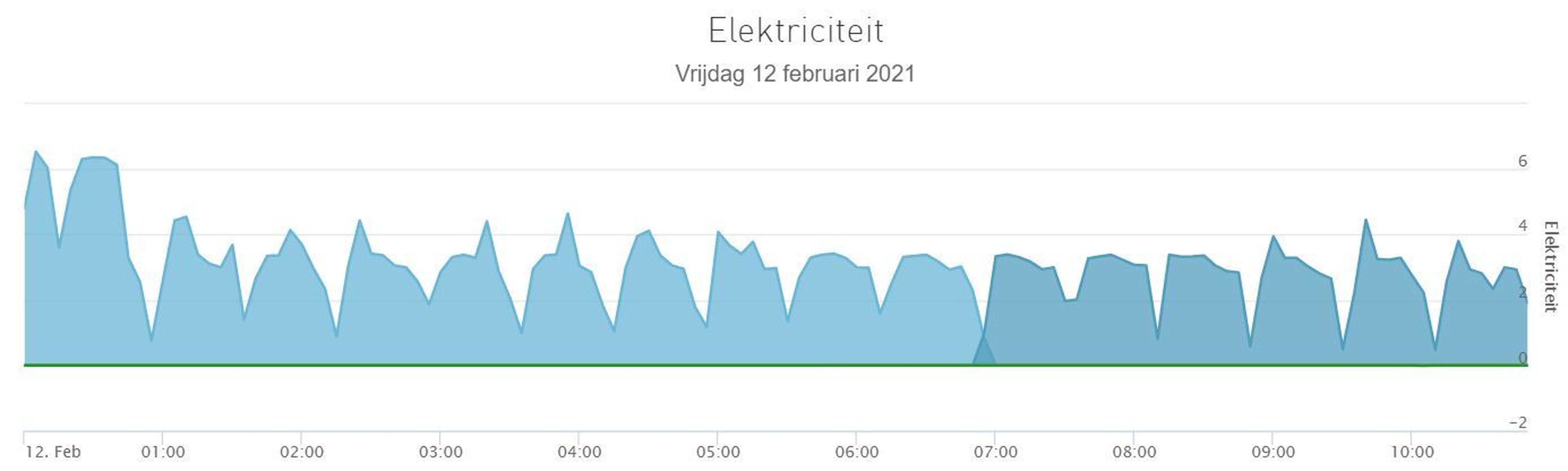

  • Laatst online: 26-10 10:00
vraagje: weet iemand wat de oorzaak is van mijn zaagtand energie verbruik?
Betreft een Atlantic Alfea Extensa +10 (7,33kW) die 100% WAR draait
De intervallen zijn exact 40 minuten. Is het niet beter als hij mooie lange runs maakt zonder deze intervallen?
Afbeeldingslocatie: https://tweakers.net/i/OuNy8AdUw3Q9Q8ySjr0kMG1U4JU=/full-fit-in/4920x3264/filters:max_bytes(3145728):no_upscale():strip_icc():fill(white):strip_exif()/f/image/YAAHCMUlxmQPFcEE7ybfupos.jpg?f=user_large
[ Voor 13% gewijzigd door Casejunkie op 12-02-2021 11:03 ]
19x 300Wp Trina Solar + 12x 320Wp Q-cells op een SolarEdge SE7K
  • ThaDude
  • Laatst online: 21:52
ThaDude
Hang Loose
@Casejunkie ja hoor, zijn defrosts.. :)
We're machines just like everything else in nature. (gasloos sinds 01-10-2020, WP: SW75YAA/ERSD-VM2D, DJG WPS 300, 18 hp CPC, 11,1 kWp
  • sjimmie
  • Laatst online: 13-10 15:30
2 defrosts per uur??? Ik heb er 2 per 24 uur...
Lijkt me eerder iets als pendelen of een andere reden om even te "mogen" stoppen (zoals een dalende dT of een Ta die te hoog wordt).
Panasonic 7kW J-Series Split + 190 liter SWW, 2750+2100Wp Oost-West
  • Casejunkie
Ik had verwacht dat bij een defrost het verbruik ook tijdelijk omhoog zou gaan ipv zou zakken.
sjimmie schreef op vrijdag 12 februari 2021 @ 11:16:
Ta zit op 26,9 graden en Tr zit op 23,2 graden.

Casejunkie schreef op vrijdag 12 februari 2021 @ 11:17:
Nee bij defrost doet die bijna niks.. En het zijn geen defrosts Zie ook reactie van @sjimmie
Je Ta is te laag.. dus gaat die pendelen. Defrosts en pendelen, ziet er in de grafiek best hetzelfde uit :P
Is je Ta niet te laag waardoor ie zijn warmte niet kwijt kan? Het verhogen van de Ta bood bij mij de oplossing, of zorgen dat je WP meer warmte kwijt bij deze Ta waardoor hij niet hoeft te stoppen.

ThaDude schreef op vrijdag 12 februari 2021 @ 11:24:
Kwestie van de minimale Ta omhoog te gooien dus? Ik zit in te kijken hoe ik dat kan doen maar ik kan alleen een maximale Ta vinden.
ID-College schreef op vrijdag 12 februari 2021 @ 11:27:
Je zou verwachten dat hij deze zelf omhoog gooit. Ta is nu 26,9 graden en de maximale Ta mag 55 graden worden

Of gewoon accepteren. Als hij niet draait gebruikt hij ook niks.
Geen probleem dus, behalve dat "heel veel start/stops" niet zo goed is voor de compressor.
Lijkt me overigens ook niet echt een goede referentie die 2 per 24 uur. Ik heb er nu op dit moment gewoon elke 1,5 uur. Een andere (wat beroerdere opstelling) kan zomaar eens elke 40min de DF geven.
Misschien moet er eens wat meer data gegeven worden, want je kan er nu toch helemaal niets van zeggen?
Kan van alles zijn.

Robindd schreef op vrijdag 12 februari 2021 @ 11:33:
Kan van alles zijn.
Wat voor data bijvoorbeeld?
Net even gecheckt op de warmtepomp op 11:30 ontdooien actief. Is dus inderdaad defrosts
[ Voor 8% gewijzigd door Casejunkie op 12-02-2021 11:37 ]

Casejunkie schreef op vrijdag 12 februari 2021 @ 11:31:
Dat ligt toch geheel aan je stooklijn? Als jij 100% WAR draait en je stooklijn is een Ta van 26,9 graden bij -5, hoe moet dan de Ta omhoog gaan als jij de stooklijn / hellingshoek niet aanpast?

Casejunkie schreef op vrijdag 12 februari 2021 @ 11:34:
Dat bedoel ik.. Laten we vooral geen conclusies trekken wanneer je die helemaal niet kan trekken.
Je Ta duikt tijdens een defrost onder de Tr, daar kun je het aan zien (als je logt ten minste).
Daarnaast kun je wellicht aantal defrosts totaal uitlezen, en dat na een x aantal uur weer doen.
Afbeeldingslocatie: https://tweakers.net/i/8qkTe-inx7pnoa9nELXoxPCnk5I=/800x/filters:strip_exif()/f/image/z8ISZqTJyc6xrpMOfiYEi2fT.png?f=fotoalbum_large
Zie bovenstaande plaatje van mezelf, even snel wat opgezocht wat er hetzelfde uit ziet. Zijn hier ook gewoon defrosts.
Elke 40 minuten is wellicht wel wat veel, maar het kan zijn dat jouw gebied zomaar wat kouder is, je WP harder staat te draaien, of wellicht wat opgesloten staat en zijn eigen lucht aanzuigd? Zoveel mogelijkheden..
