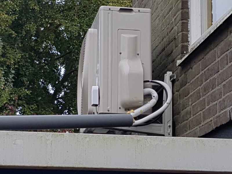

  • mkleinman
  • Laatst online: 13:13
mkleinman
8kWp, WPB, ELGA 6
Afbeeldingslocatie: https://tweakers.net/i/E1MiBt9U-7HWQhDxcqKEfUgtGYY=/800x/filters:strip_icc():strip_exif()/f/image/M0sa3NzmtO6SGYglfcxsx5dF.jpg?f=fotoalbum_large
De leidingisolatie is in gesneden, verstandig om ze extra te isoleren? Denk het wel?
Duurzame nerd. Veel comfort en weinig verbruiken. Zuinig aan doen voor de toekomst.
  • AUijtdehaag
AUijtdehaag
@mkleinman Die isolatie ben je in het voorjaar kwijt.
Dan bouwen de vogeltjes een nestje ermee.

AUijtdehaag schreef op donderdag 15 oktober 2020 @ 17:16:
Afbeeldingslocatie: https://tweakers.net/i/o4isCILgui3QzN3Kh5SRY3_90Fs=/800x/filters:strip_icc():strip_exif()/f/image/kylYXdd8Gs4cyE2nS1Z0x1za.jpg?f=fotoalbum_large
Done. Vorige isolatie bij de ELGA/Carrier was volledig onaangetast door vogels. Ik zou eventueel er nog een laag ductape overheen kunnen doen.
Overigens meteen buiten een filmpje gemaakt met het geluid wat de buitenunit maakt als de gehele installatie op laaglast ( 400W ) draait.
YouTube: ELGA ACE, minimum vermogen, buitenunit
Dit heb ik bij de Carrier nooit gehoord, is dit een bekend geluid bij laaglast?
[ Voor 27% gewijzigd door mkleinman op 15-10-2020 17:40 ]

Waar haal je dat spul en hoe heet dat? Ik heb ook steeds minder isolatie... (vogels)
  • mkleinman
mkleinman
8kWp, WPB, ELGA 6
ElgaFreak schreef op donderdag 15 oktober 2020 @ 17:41:
https://www.mijnklimaatsh...atie-tape-50x3mmx15m.html
Daar besteld :)

mkleinman schreef op donderdag 15 oktober 2020 @ 17:35:
Mooi! Ga ik ook maar eens doen. :-)
(Helt je unit voorover? Of is dat optisch bedrog))

Japie.G schreef op donderdag 15 oktober 2020 @ 17:58:
Op die foto lijkt dat er inderdaad op maar hij hangt strak en waterpas :)
Dit staat er trouwens op de buitenunit:
Afbeeldingslocatie: https://tweakers.net/i/0y5j6KxbmFIahOTHQ0mYXS736v8=/800x/filters:strip_icc():strip_exif()/f/image/IqNm9JNexlFKvchG6y4pJg5E.jpg?f=fotoalbum_large
3.11kW?
[ Voor 43% gewijzigd door mkleinman op 15-10-2020 18:06 ]

mkleinman schreef op donderdag 15 oktober 2020 @ 18:00:
3.11kW?
Je zou om he leidingen te beschermen tegen knaagdieren en vogels metaaltape eromheen kunnen wikkelen. Dan weet je zeker dat het niet wordt aangetast.
