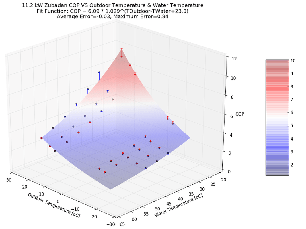

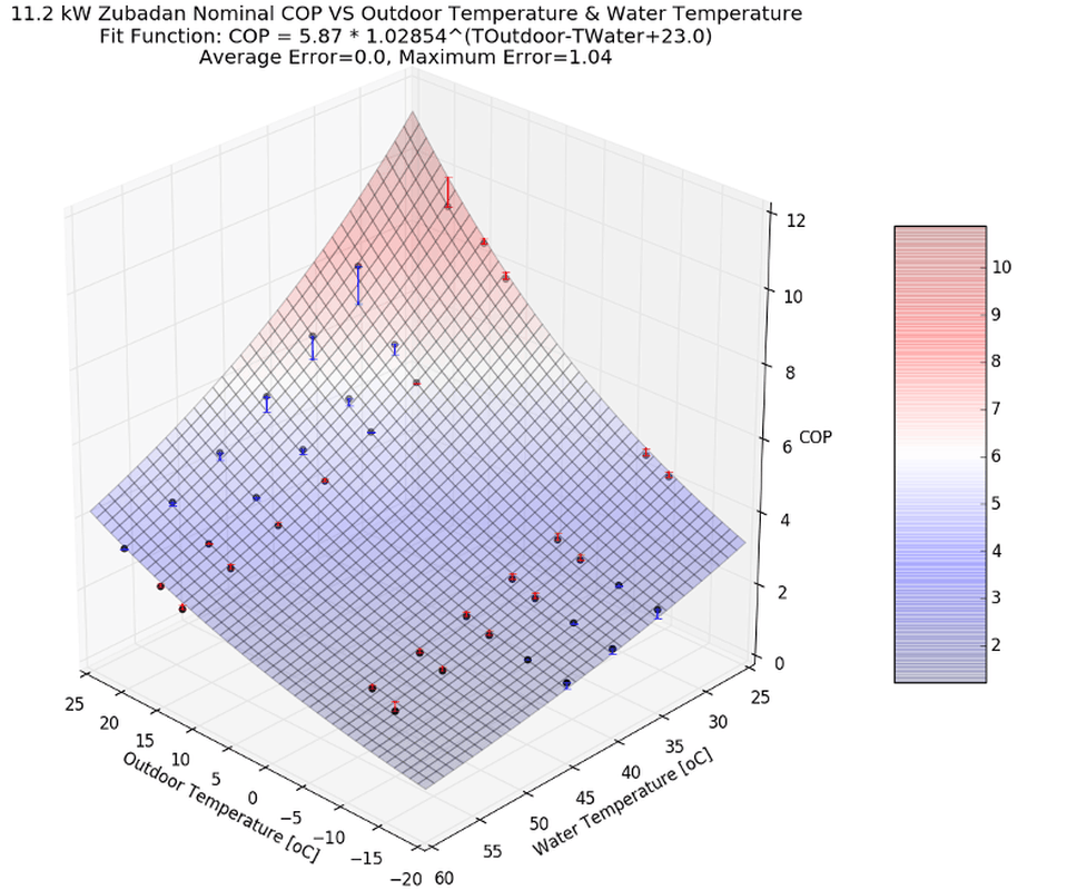

Heronimo schreef op woensdag 7 oktober 2020 @ 19:06:
Interessant. Hoe heb je dit verband herleid? Enig idee hoe dit er uit zou zien voor een Panasonic monoblock uit de H of J serie van 5kW?
Ben ook wel benieuwd op wat voor sCOP je komt als je hier de uurlijkse buitentemperaturen van het KNMI en een stooklijn formule tegenaan gooit.
Het is een simpele benadering om tot x% per oC te komen, waarbij ik de aanname heb gedaan dat de druk die de compressor moet maken dominerend is, vandaar dat zowel de Twater als de Tbuiten erin zit.
Voor het voorbeeldje had ik een paar COP punten uit een folder van de zubadan gepakt en numeriek een functie doorheen gefit en een plaatje getekend.
Naar aanleiding van je vraag ben ik een stapje verder gegaan en een python scriptje geschreven die de functie fit naar aanleiding van ta,tb,cop data en dan niet alleen de functie plot, maar tevens ook de cop waarden die als input zijn gebruikt, en de fout ten opzichte van de gefitte functie.
Dan is het fijn dat Mitsubishi zoveel COP punten beschikbaar heeft bij verschillende temperaturen, wat mij daarbij opviel is dat de Tbuiten van +2oC en +7oC lager lijken te zijn dan de trend in de andere data punten. (Defrosts) Als je deze mee neemt in de fit zal de formule bij de andere temperaturen een grotere fout geven ten opzichte van de echte COP.
Ik heb even 2 fits gedaan, 1 met alle data punten en 1 waarbij de +2oC en +7oC Tbuiten zijn weggelaten.
Afbeeldingslocatie: https://tweakers.net/i/S46cQS1_IgAOfNxyCNxMhloW1iY=/full-fit-in/4000x4000/filters:no_upscale():fill(white):strip_exif()/f/image/XGsSGSO0cItDLKN8fFpMHbW7.png?f=user_large
Afbeeldingslocatie: https://tweakers.net/i/22b3sLFkI5ltAcOwsOnO7XAmSD8=/full-fit-in/4000x4000/filters:no_upscale():fill(white):strip_exif()/f/image/MkXF6ZUyGuuDU34QNSwiaVKc.png?f=user_large
Op je vraag hoe dit er voor de Panasonic 5kW J serie uit zou zien, daar kan ik het zelfde doen, alleen zijn daar erg weinig data punten beschikbaar, en deze zijn dan ook nog eens grotendeels van +2oC en +7oC buiten temperatuur, dus ik zou de uitkomst met een grote korrel zout nemen :*)
Afbeeldingslocatie: https://tweakers.net/i/VeLHHLrc9wibmO0SSD9Ob5eT_I0=/full-fit-in/4000x4000/filters:no_upscale():fill(white):strip_exif()/f/image/q8gjNoYYfTtZjbgz5H6orF5V.png?f=user_large

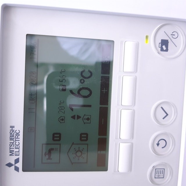

Grolsch schreef op zaterdag 10 oktober 2020 @ 22:36:
Grolsch in "Lucht/Water warmtepomp om mee te verwarmen en koelen #6"
Code 3
Afgifte kan bijna niets zijn met ta25, gaat misschien de eerste uren goed maar daarna niet.
Code 3 geeft niks terug. Code 2 wel die geeft 12 terug. En code 16 geeft 25 terug
Wat nou als binnen die paar uur de Truimte ervoor zorgt dat hij uit gaat, dan zou het ook goed zijn.
[ Voor 5% gewijzigd door Maikie18 op 11-10-2020 08:52 ]

Japie.G schreef op zondag 11 oktober 2020 @ 08:16:
Ik had vannacht overigens de eerste defrost bij tBuiten 5 graden.. verder heb ik nog een probleem. Onze woonkamer ligt een aardig groot vloerkleed. Ik heb de indruk dat dat behoorlijk isoleert en de afgifte aldaar enorm beperkt. Hoe doe jullie dat. Woonkamer zonder groot vloerkleed is WAF onder 0 hier..
Een vloerkleed werkt inderdaad als een isolerende deken en beperkt de afgifte behoorlijk.
Wij hebben bij ons in de speelkamer ook zo'n speelkleed liggen die +- een kwart van de vloer in beslag neemt, en ik herken het daar ook.
Ik zie maar 1 oplossing, namelijk andere vrouw :+ Anders toch maar accepteren 8)
Je hebt 003 geprobeerd neem ik aan :?
Dan zou het inderdaad goed zijn, maar log jij stroomverbruik niet? Dan kun je zo zien of hij loopt te pendelen.
[ Voor 22% gewijzigd door Grolsch op 11-10-2020 08:52 ]

Grolsch schreef op zondag 11 oktober 2020 @ 08:51:
Ja, 003

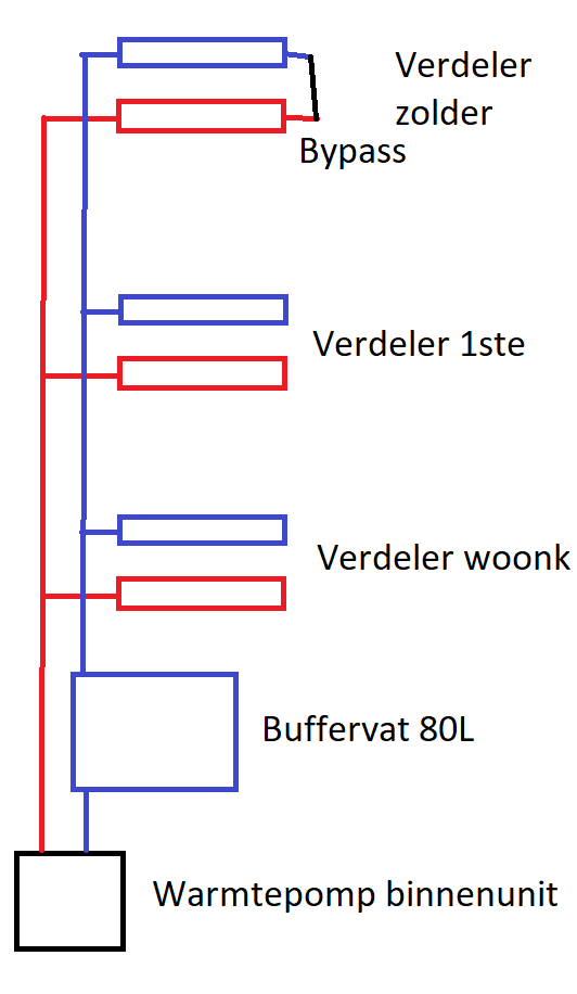

Het enige waar ik op dit moment nog mee zit is de flow verdeling.
Beneden 12 groepen en boven 11 groepen. Volgens de WP is de flow 23 l/min. Als ik op de flowmeters van de verdelers kijk staan ze allemaal, dus alle 23, ongeveer op 1.5, maar dat zou niet kloppen met de flow die de WP aangeeft.
Ik heb daarom net de verdeler van boven dicht gezet en dan gaat de flow op de WP terug van 23 naar 21, op de verdeler beneden staan ze dan allemaal op 2, de meter kan tot 2,5 dus in theorie zou dan volgens mij zonder problemen naregeling moeten kunnen toepassen. Boven blijven er namelijk altijd nog 2 open van de badkamers
Ik wil dus zo een aantal motortjes gaan bestellen (9), voor de 3 slaapkamers
https://www.bengshop.nl/h...astekabel-cu-act-24v-art/
Voorzien jullie nog problemen? Het liefst zou ik de kantoor/speelruimte beneden ook nog apart regelen (3 groepen), we komen daar eigenlijk bijna niet, behalve nu met het thuiswerken een aantal keer per week.
@Japie.G heeft eventueel dit in de verkoop, wellicht voor mij een goede optie.
1x https://4heat.nl/nl/home/...dule-verwarmenkoelen.html
1x https://4heat.nl/nl/home/51-watts-bt-master-6-zones-rf2.html
5x https://4heat.nl/nl/home/...ermostaat-rf-868-mhz.html
11x Actuator

PentaClover schreef op zondag 11 oktober 2020 @ 00:39:
Ik vind dat zeer interessante grafieken die je gemaakt hebt. Is het teveel gevraagd als je ze nog eens post, maar dan met de grid-lines wat duidelijker (bij voorkeur doorlopend tot de assen)?
Maar goed ik kan natuurlijk ook gewoon de formule die je afgeleid hebt gebruiken.
Alleen ik haal met mijn 11 kW Zubadan bij lange na niet de COP's die uit je formule komen.
En ik zit me dus af te vragen waarom niet.
Ik heb continu een hoge flow in het systeem (ca 1900 l/uur).
Vloerverwarming op de bg en de verdieping. Alle lussen altijd open.
Alleen maar verwarming (op stooklijn) dus geen warm tapwater. Het huis heeft inmiddels een ontwerpwarmteverlies van ca. 5 kW. Totaal woonopp. 181 m2. Op het ontwerppunt (-12°C voor Oost NL) een aanvoertemp. van ca 30°C. En toch is mijn jaargemiddelde COP maar ca 4,1.
Zwerius Kriegsman

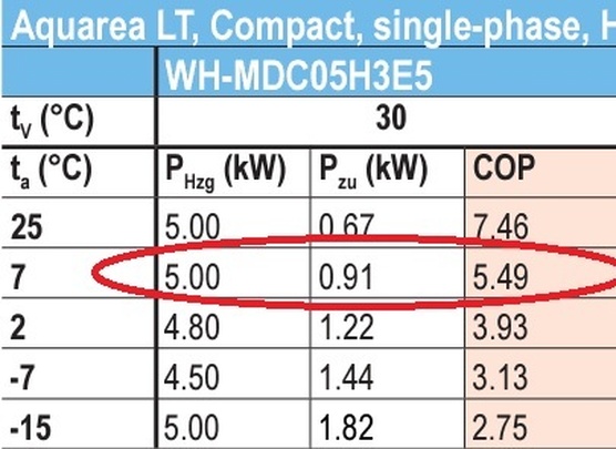

Super interessant!
Zou onderstaande tabel je helpen met een betere fit?
Afbeeldingslocatie: https://tweakers.net/i/xVNTcbnsv6oUdkKx96VnsYjtg0E=/800x/filters:strip_exif()/f/image/tNJnlF706OpV7NVDymGT1kjh.png?f=fotoalbum_large

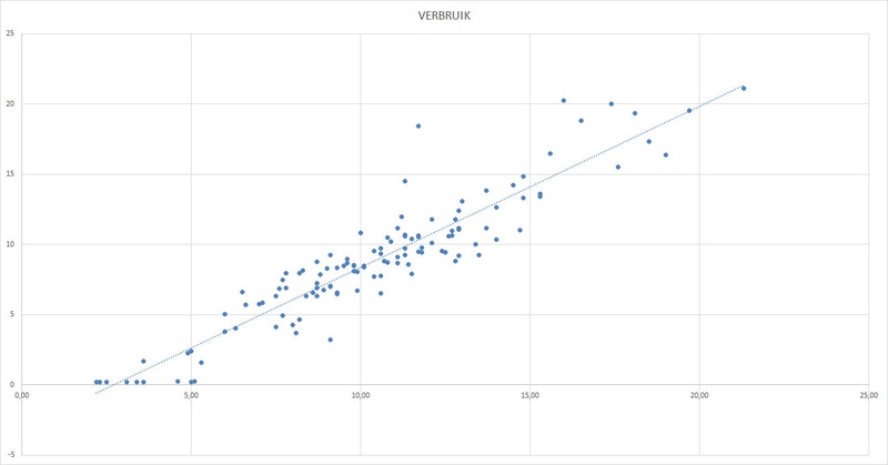

Nog een interessante grafiek, gebaseerd op deze dataset/query:
Afbeeldingslocatie: https://tweakers.net/i/BlaSRDAtV-Z4gojlq2SapW1Jr0o=/full-fit-in/4920x3264/filters:max_bytes(3145728):no_upscale():strip_icc():fill(white):strip_exif()/f/image/0wJsTot7yljRmMc3LQUiUHgf.jpg?f=user_large
Dat levert deze scatterplot op met trendlijn op:
Afbeeldingslocatie: https://tweakers.net/i/eUmbSvV2sppAkLTLfdHcDbMdtFI=/800x/filters:strip_icc():strip_exif()/f/image/HJ5VecaipJZneCNSmmCbMeyI.jpg?f=fotoalbum_large
Nu wordt het interessant of ik verschil ga zien tussen de ELGA/Carrier en de ELGA ACE.

Zwerius schreef op zondag 11 oktober 2020 @ 13:40:
Er waren 4 Cop tabellen in het data book (min,medium,nominal,max), ik heb de medium gebruikt, maar ik zie
dat de Cop waardes uit die tabel wel wat aan de hoge kant zijn, misschien had ik beter de nominal tabel kunnen kiezen. Ik zal eens op onderzoek gaan hoe je de plaatjes wat duidelijker kan maken.
Heronimo schreef op zondag 11 oktober 2020 @ 14:10:
Super interessant!
Waarschijnlijk wel, er van uitgaande dat COP=Capacity/InputPower klopt.

Vandaag zag ik op het scherm van de ecodan, dat boiler maar 37 graden was.
En deze was nog steeds aan het opwarmen.
Ik heb de boiler op 55 graden staan.
Deze zou bij 10 graden onder setpoint aan moeten gaan.
De boiler staat op eco.
Ik heb de boiler maar handmatig laten opwarmen. Dat gaat vrij vlot en stopt bij 56 graden.
Bij mijn weten staan er geen tijdklokken actief.
Ik snap dus niet waarom deze niet vanzelf is gaan opwarmen.
Heeft de functie dhw recharge hier iets mee te maken? Deze staat op standaard. Kan ook op large.
LP modus ging gisteren om 13:00 aan. Tot 56 graden met warmtepomp. En tot 61 graden met het element.
Hieronder een foto van het scherm, direkt nadat de handmatige run klaar was.

  • MWDKing
  • Laatst online: 22-11 19:03
Mijn warmtepomp gaat steeds in storing met de melding:
Storing doorlaat systeem grendeling (E.02.24): debiet verwarmingswater is te laag.
Weten jullie wat dit kan zijn?
Situatie:
Ik heb een Remeha Mercuria TR11 met enkel vloerverwarming via 3 verdelers, 1 per verdieping, met naregeling (van plugwise). De verdeler op zolder heeft een bypass. Totaal heb ik 5 zones; zone BG (de hele verdeler), 3 zones op 1ste etage, 1 zone zolder (hele verdeler). Op BG zijn 16mm leidingen gebruikt. Op verdiepingen geloof ik 12mm.
Als de verwarming beneden uitstaat en ik boven een zone openzet (bijvoorbeeld 1 slaapkamer), treedt de storing op.
De installateur wil een extra bypass plaatsen, maar ik vraag me af of dat wel een oplossing is aangezien er al een bypass is.
Wat denken jullie?
Situatieschets

  • Heronimo
  • Laatst online: 21-11 12:02
MWDKing schreef op maandag 12 oktober 2020 @ 08:55:
Situatie:
Wat denken jullie?
Situatieschets
Waarom wil je één zone openzetten?
Ik zou denken dat er op de BG altijd wel een beetje vraag is waardoor die klein beetje open kan. Wat voor regeling heb je voor het aansturen van de zones?
  • Robindd
  • Laatst online: 23-11 07:16
Juist voor dat probleem heb ik beneden altijd open staan, heb daar de klep er tussenuit gehaald.
Als het boven zo koud is dat de verwarming aan moet, mag beneden ook wel mee verwarmen..
1 slaapkamer aansturen met een WP gedimensioneerd voor je hele huis lijkt me vragen om problemen. Normaal pendelen, maar kennelijk vraagt jouw WP een minimale debiet welke niet gehaald wordt door die ene zone (niet zo gek met een 12mm slang?), de storing spreekt redelijk voor zich?
Wat voor bypass hebben we het over trouwens?

  • Grolsch
  • Laatst online: 24-11 15:27
Grolsch
Situatie:
Wat denken jullie?
Situatieschets
Dit is dus exact de reden dat men adviseert een buffervat te plaatsen als open verdeler om primair (WP) en secundair (afgifte) te scheiden (en dus niet in serie in de retour zoals jij tekent).
Die bypass van zolder doet toch niets als de gehele zone zolder uitgeschakeld is :?
Je kunt een extra bypass plaatsen direct na de WP, maar het blijft een slechte oplossing, veel mooier zou zijn buffervat ertussen, hydraulische circuits scheiden, secundaire pomp erachter, en gaan met die banaan :P
Of ervoor zorgen dat je altijd voldoende afgifte en flow hebt om de minimale waarden te halen.

  • MWDKing
@Heronimo ik gebruik een Plugwise naregeling die bestaat dus uit 5 thermostaten en dan actuatoren op de verdelers.
Waarom 1-zone? Dat leek me energiezuinig. Maar dit brengt me eigenlijk een tweede probleem. Als ik BG op 18gr start en dan de thermostaat op 20 zet, gaat de temperatuur naar 22 (overshoot) en gaat die zone dicht en dus weer de rest op storing.

PentaClover schreef op zondag 11 oktober 2020 @ 17:02:

  • Registratie: Juni 2020
  • Laatst online: 14-06-2023
Afbeeldingslocatie: https://tweakers.net/i/NkmMXvVfc9wO3JeCf2QJBG40RTw=/800x/filters:strip_icc():strip_exif()/f/image/2GQnu0n2RSLLHIC4yQiOil60.jpg?f=fotoalbum_large
Ik zou graag eens iemand naar de stats van mijn T-CAP 12kwh Panasonic (H-generatie) willen laten kijken. Zijn dit niet wat veel runs op een dag en waarom duren ze maar zo kort? Ik had altijd alles vol open staan: 6 groepen vloerverwarming en 8 JAGA low h20 convectoren (en nog kleine vloerverwarming in de badkamer).
Nu ben ik begonnen met de begane grond vloerverwarming wat te knijpen zodat alle slangen even lage retourtemperatuur hebben. Ongeveer 22.5-23 graden bij Ta van 30-31 graden. Is dat een goede delta T voor vloerverwarming?
Ik heb nl. het idee dat te snel delta T instelling van 5 graden wordt bereikt op de warmtepomp, waardoor de run steeds weer stopt. Ik zou liever minder runs doen, niet 15 per dag maar bijv. onder de 10 moet toch kunnen??
Wat zou ideaal zijn, bijv. delta T op alle convectoren ook zoiets als 7.5 graden zoals bij de vloerverwarming momenteel? Of alles nog verder knijpen voor hogere delta T in de afgiftesystemen?
Alvast bedankt voor de tips!

Babsan schreef op maandag 12 oktober 2020 @ 13:15:
Graag nog een paar meer details voor er iets zinnigs te zeggen is.
Hoe gebruik je de WP: WAR-only, 24h/dag zelfde temp, naregeling met thermostaat (aan/uit?), klokprogramma, kleine nachtverlaging?
Wat is de totale flow van de WP in m3/h of L/min?
VVW-verdeler, open (pomp) of gesloten?
Een delta T van vloerverwarming is liefst lager (3-5 C), maar mogelijk hoger door de max flow die je kunt behalen in praktijk.
Minder en langere runs met een grotere WP kun je bereiken door een kleine nachtverlaging toe te passen, of bij 24h/dag verwarming door een (groter) buffervat.
Weet je zeker dat de WP uit gaat omdat een bepaalde dT is bereikt, of is het de gewenste Ta+2 graden (bijvoorbeeld) die zorgt voor een stop, of is het de thermostaat/naregeling?
Bij deze, ik heb tevens de nominal COP tabel gepakt uit het data book, waardoor de COP waardes wat lager zijn.
Voor het geval dit nog niet duidelijk was, de zwarte stippen zijn de COP waardes uit het databook, een blauwe error bar geeft aan dat de COP uit de tabel hoger is dan de ge-fitte functie, een rode error bar dat hij lager is. De grid op de grafiek is per 1oC en loopt tot de waardes die bij de assen staan.
Afbeeldingslocatie: https://tweakers.net/i/mqB8NxnSlMkPM26su4P9sDbvMJk=/full-fit-in/4000x4000/filters:no_upscale():fill(white):strip_exif()/f/image/eZAtJJgDY7rOcQyzBksTIPgI.png?f=user_large
Afbeeldingslocatie: https://tweakers.net/i/dwwwnH0scBdiv3XLjfiH0KwsndA=/full-fit-in/4000x4000/filters:no_upscale():fill(white):strip_exif()/f/image/9oVeQZJNq3oNG0DVRK8zglGz.png?f=user_large
Afbeeldingslocatie: https://tweakers.net/i/AAFFCXZGppv2oJVP4749_IItbOM=/full-fit-in/4000x4000/filters:no_upscale():fill(white):strip_exif()/f/image/FptiC473F8dEwEV7Janx7PaC.png?f=user_large
