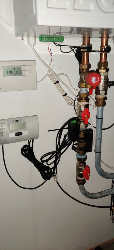

AUijtdehaag schreef op vrijdag 9 oktober 2020 @ 08:56:
@Maikie18
Weet je zo de aansluiting op je verdeler?
Is dat 1/2" ?
Ik heb nog een spirotop liggen van 1/2", om je lucht probleem wellicht te tackelen.
Een 1" spirovent heb ik ook nog, maar die krijg ik er niet tussen.
Heeft de installateur, het niet ontlucht allemaal, bij de in bedrijfstelling? :>
Die dingen lijken niet veel te doen?
Ze doen het alleen op het moment dat ik de kraan dicht draai. Dan komt er soms heel hard een seconde of 10 lucht uit
[ Voor 11% gewijzigd door Maikie18 op 09-10-2020 13:26 ]

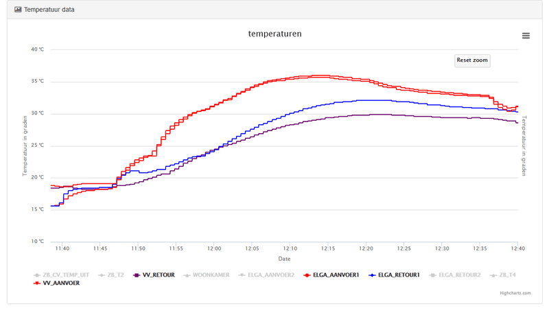

Tomexergie schreef op donderdag 8 oktober 2020 @ 21:16:
Wat mij opvalt in de grafiek dat de retour temp. naar de condensor een paar graden hoger is dan de retour van de CV. Toch menging met aanvoerwater Ta via de open verdeler? Dat gaat ten koste van de COP.
Afbeeldingslocatie: https://tweakers.net/i/Pd8jvQKXOvyE8WU0XfcnLzaR0bY=/800x/filters:strip_exif()/f/image/WCixc1admoAdbX4cDXM9kLUm.png?f=fotoalbum_large
Gaat over deze grafiek.
Er komen twee stromen retourwater weer samen onderaan de vloerverdeler, daar zit T-stukken. De paarse lijn is de retour van de vloerverwarming, deze sensor zit net boven de vloerverdeler. Dit water komt in een 22mm retourleiding richting de ELGA.
De blauwe lijn het water wat uiteindelijk weer terug komt bij de ELGA wat dus een deel water is van de vloer maar ook een deel van mijn radiatoren. Het water wat terug komt van de radiatoren is dus een stuk warmer. Dat heeft er ongetwijfeld mee te maken dat ik nauwelijks warmteafgifte heb in de radiatoren.
En ook niet onbelangrijk denk ik is dat ik in datzelfde circuit ook mijn boilervat hebzitten. Zolang mijn water in de boiler warmer is dan het water wat aan komt staat die klep open en warmt dus ook de retour op.
Mijn boilervat begon gisteren op 31 graden ( T4 halverwege ) en eindigde op 27 graden. Dus dat de blauwe lijn wat hoger loopt komt dus ook door mijn zonneboiler.
Ik heb overigens de klep nu permanent open staan als test.

mkleinman schreef op vrijdag 9 oktober 2020 @ 13:58:
Is dit een opstartgrafiek? hoge aanvoer temperatuur, 36C . Komt dat misschien ook omdat je nachtverlaging toepast? Hoe kun je en retour hebben van 16C om 11.40 in de ochtend?

Tomexergie schreef op vrijdag 9 oktober 2020 @ 14:35:
Setpoint ging van 19.0 naar 19.5 op de klokthermostaat en de ELGA besliste zelf op dat moment dat hij 36 graden aanvoertemperatuur wilde hebben. Dit komt denk ik door de combinatie WAR en RAR zoals die nu ingesteld is op de de ELGA ( parameter CP780 ).
Die 16 graden retour komt doordat de ELGA hangt in mijn schuur. Deze schuur wordt niet verwarmd.

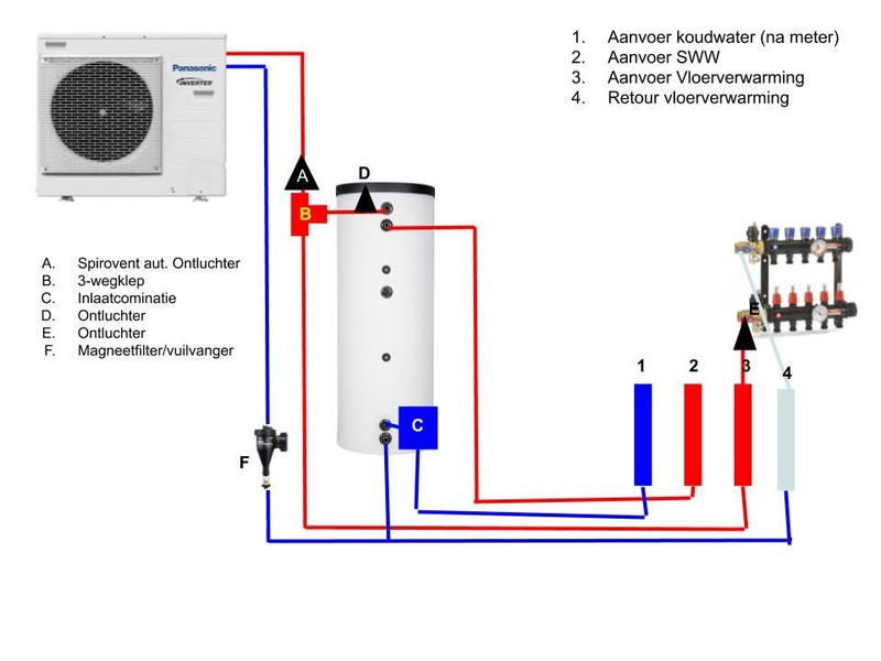

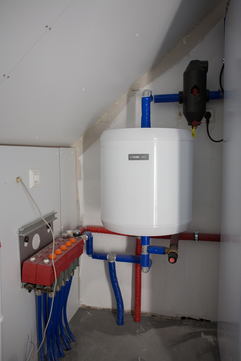

Ik heb een schemaatje gemaakt over hoe (volgens mij) onze setup eruit moet komen te zien... willen jullie eens meekijken?
Het uitgangspunt: we hebben nu verwarming (LT, vvw beneden, radiatoren boven) en SWW via de schofterig dure stadsverwarming. Ik wil dit gaan vervangen door een warmtepomp (Pana Monobloc 9kW) met daaraan een 400-liter boilervat voor SWW. De pana komt op de garage te staan, de boiler eronder in de garage. De leidingen lopen door de vloer van de garage (zit aan het huis vast), door de fundering naar de kruipruimte/meterkast die er eigenlijk pal naast zit.
Het schema:
Afbeeldingslocatie: https://tweakers.net/i/sdJRBSoq6TxGnFTdfFVWDuipxus=/800x/filters:strip_icc():strip_exif()/f/image/AiNFHVCnn0lLBqPHEvUrPii1.jpg?f=fotoalbum_large
Mijn vragen:
  • Is mijn schema correct? Of maak ik ergens een enorme fout/zie ik wat over het hoofd?
  • Klopt het dat ik, als ik een open verdeler voor de vvw neem, geen extra pomp nodig heb?
  • De pana heeft een intern expansievat, is dat genoeg of moet ik er nog ergens één plaatsen?
  • Klopt de locatie en het aantal van de ontluchters?

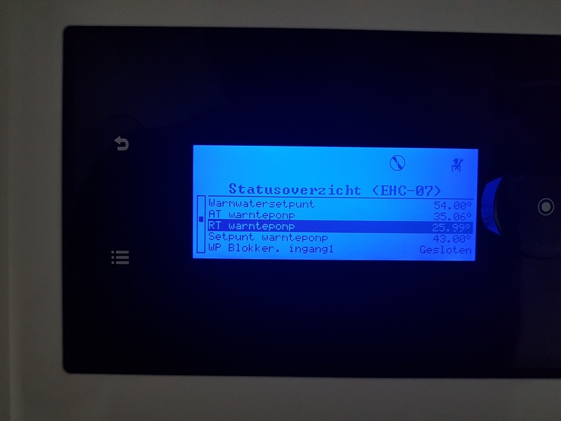

Afbeeldingslocatie: https://www.mupload.nl/img/oh88waomc0.24%20pm.png
Controle sensor bij de rode 3 stond vroeger op 20 in de Elga service tool en daar zou die volgens de handleiding ook op moeten staan. Ik zie dat die nu op 19 staat en het staat mij bij dat die vorige week op 18 stond. Weet iemand wat dit betekend?

dirkdeman schreef op vrijdag 9 oktober 2020 @ 15:46:
Het schema:
Mijn vragen:
Schema lijkt me wel correct, maar (2) klopt niet, je hebt een gesloten verdeler nodig, en dié heeft dus geen pomp, dus het type verdeler dat in jouw schema staat is goed.
@3: dat ligt er aan hoeveel water er in je systeem zit, en hoe groot het interne expansie vat is. Er zal in de instructies wel staan hoeveel de waterinhoud maximal mag zijn voor het ingebouwde expansievat, en als je er 1 moet bijplaatsen, dan in de retour voór de WP (retour), dus na "F".
Meestal zitten er ontluchters op de ingaande, en soms op de retour balk van de verdeler, dus dan is daar een extra ontluchter niet nodig.
Als het mogelijk is, zou ik wel een ontluchter plaatsen op de boven-aansluiting van de boiler, dus alle lucht uit de sww halen, maar niet elke boiler heeft die optie.
Het schema:
Mijn vragen:
Mooi schema. Wel zou ik een hygiënevat overwegen waarbij SWW via een wisselaar loopt. Je vat bevat dan puur dood water.
Verder is de pomp van de pana afdoende; gesloten verdeler dus voor je VVW
Qua expansie; hoeveel meter slang/leiding & diameter heb je? Daar de liters even uitrekenen

mkleinman schreef op vrijdag 9 oktober 2020 @ 15:44:
Bij een open verdeler moet de circulatie pomp van de WP goed in balans zijn met de pomp(en) in de CV installatie. De kans op menging tussen heet en koud waardoor de temperatuur naar de condensor oploopt is aanwezig. Mengen is een thermodynamische doodzonde en verlaagt de COP.
Waarom Remeha met een openverdeler is begonnen weet ik niet. Misschien een typische CV boer die nog geen kaas gegeten heeft van warmtepompen. De flexibiliteit ontbreekt bij het ontwerp van de ACE. Het zou beter geweest zijn om een afsluiter(kraan) tussen het warme en koude deel van de verdeler te plaatsen. Of zit er al een schot tussen en zijn het gescheiden compartimenten?
Bij hybridebedrijf wordt de aanvoer van de HR ketel gemengd met de uitvoer van de condensor daarvoor heeft de ACE een verdeler ingebouwd, maar dat kan ook met leidingen zoals bij de 1e generatie ELGA.
Het schema:
Mijn vragen:
Je schema klopt alleen je beeld een split buitenunit af alsof het een monoblock is.

Goedenavond.
Heb gisteren de sleutel ontvangen van mijn nieuwe woning.
Dus heb vandaag de warmtepomp ook maar aan het werk gezet.
Aanvooer was vanavond 33 graden op de verdelers.
Retour van de verdelers 27 graden.
Alle lussen op paar tienden graad gelijk.
Woonkamer 21 graden.
Vloer oppervlak 25
Alleen bij het buffervat gebeurd wat raars.
Daar komt 27 graden (retour water) in. En 28 graden water uit.
De kraan welke op ongeveer 5 bar staat, laat dus wat warm water door.
Dit gaat linea recta retour warmtepomp.
Dit is toch zonde?? Mag ik hier zomaar aan draaien?
Alle groepen staan open, en hebben geen naregeling.
Zie foto buffervat en kraan.
Afbeeldingslocatie: https://tweakers.net/i/q6EbPxfWPtBljxbxjcnEJWUJd_4=/800x/filters:strip_icc():strip_exif()/f/image/jP8I1QT1GTyYCM8nSq4USCNM.jpg?f=fotoalbum_large
SCM60ZS-W (SRK50ZS-WF+ SRK20ZS-WF), SCM40ZS-W (2X SRK20ZS-WF), 120L electrische boiler. Drive-in woning 1975 Gasloos!
  • Grolsch
  • Laatst online: 24-11 15:27

Dat is helemaal niet raar, maar normaal, flow secundair is lager dan primair, dus primair lagere dT dus hogere retour T
Ik weet niet hoe oud de woning is, maar Ta 33 is erg hoog met deze buiten temperaturen

Grolsch schreef op vrijdag 9 oktober 2020 @ 21:31:
Is het dan niet zonde om warm aanvoerwater direct dat vat in te sturen, en wat uit het vat komt gaat dan weer retour warmte pomp.
Het vat, zit niet in de aanvoer. Maar in de retour.
Dus warm water, gaat gelijk de koude leiding in.
De hoge water temperatuur is voor de vloer. De spanning eraf halen. Even paar keer naar max en weer afkoelen.
Is nieuwbouw
[ Voor 11% gewijzigd door biljoenblik op 09-10-2020 21:39 ]
  • Grolsch
Grolsch
biljoenblik schreef op vrijdag 9 oktober 2020 @ 21:36:
Ik zie het nu ook, buffervat in serie in de retour, waarom? Onvoldoende systeeminhoud :? Lijkt me niet met vloerverwarming.
Blijkbaar kun je de flow niet kwijt over je vloerverwarmingverdeler, en wordt deze door de bypass gedrukt, dus optie 1 = flow verhogen aan de afgiftekant, indien niet mogelijk flow verlagen (pomp standje naar beneden)?
Heb je een dynamisch afgiftesysteem (naregeling), hoe staat de pomp ingesteld ?
Nogmaals, Ta 33 is verrekte hoog bij Tbuiten +10 graden.
Kan ook zijn dat je aan het testen bent omdat je een nieuw huis hebt, er weinig afgifte is, en daardoor de warmte door de bypass wordt gedrukt.
Op zich is het niet zonde, want hoe hoger de retour, hoe minder de WP hoeft te doen.
Wat wel "zonde" is, dat is de hoge Ta, da kost je COP.
Je kunt natuurlijk ook de bypass verder knijpen, maar 5 bar is al vrij hoog. (Heb je dit wel goed? 0,2bar is normaal)
Waarom zit daar uberhaupt een bypass ? Moet haast duiden op naregeling. Normaal gesproken past men een drukverschilregelaar (bypass) alleen maar toe als er afgifte"apparaten" dicht gaan dmv thermostaatkranen of naregeling.
[ Voor 12% gewijzigd door Grolsch op 09-10-2020 21:48 ]

biljoenblik schreef op vrijdag 9 oktober 2020 @ 21:27:
Goedenavond.
Aanvoer was vanavond 33 graden op de verdelers.
33C dat kan wel 3c lager :X
0.5 Bar en dat is de stand met de meeste weerstand dus 'dichter' kan niet.

Ja ik weet het. Aanvoer kan lager. Maar de vloer moet even opgestookt worden.
Over paar weken komt de egaline.
Het systeem is ontworpen voor een serie nieuwbouw woningen welke als optie naregeling hadden.
Dat heb ik niet.
De mitsubishi staat op fabrieks instellingen dus pomp stand max 5.
Maar volgens regelt deze dat zelf.
Ik heb alleen de ruimteregeling aangepast naar een aanvoer van 25 tot 35 graden.
Elektrisch element voor verwarming uit.
Ik zal nog eens goed naar die kraan kijken. Maar zag een schaalverdeling erop staan met eenheid bar.

koevlaas2 schreef op vrijdag 9 oktober 2020 @ 22:03:
Ik denk dat hij een dekvloer droog programma/opstookprotocol aan het draaien is.
biljoenblik schreef op vrijdag 9 oktober 2020 @ 22:21:
Maar het kan geen kwaad? En het is ook niet zonde?
Ik heb dit ook zo zitten in verband met een nageregeld systeem. Als alle groepen dichtlopen voldoe je nog aan de minimale systeeminhoud en de minimale hoeveelheid warm water voor een defrost.
Als je geen naregeling hebt is dit vat zonde om in je systeem te hebben. Weg ermee. Je laat nu inderdaad vermogen weglekken en je regeling kan ook van slag raken door een soort van foutieve te hoge Tr
[ Voor 18% gewijzigd door Japie.G op 09-10-2020 22:53 ]
Renault Scenic E-Tech EV - PV-Output - 48kWh LiFePo4 op 15kVa Victron systeem
  • Xiphalon
  • Laatst online: 23-11 14:46
Dat heb ik niet.
En deze stond bij 5 (maar kan ook 0,5 zijn)
Maar ik zal er morgen nog eens beter naar kijken.
Mitsubishi? wat is dat dan?
Wat is je warmtepomp voor type? En die binnenunit?
Het is aangesloten volgens een standaard Nibe systeemschema lijkt (mits die kraan een advo is), dus dat zou wel goed moeten zijn. Dat vat zit er dan vooral in om te garanderen dat er voldoende water in het systeem zit bij ontdooien.
Als je echt geen naregeling hebt, dan zou die advo zelfs weg kunnen.
Je kan trouwens de pompsnelheid in de besturing van de warmtepomp instellen met een min/max percentage, maar in principe kan de regeling het zelf prima.
  • koevlaas2
  • Laatst online: 21-11 20:53
koevlaas2
Je kan het niet voelen, dat ding zit dichtbij/aangesloten op de aanvoer en word door een warme langsgaande aanvoer ook al warm zonder dat er water doorheen gaat.
Persoonlijk monteer ik dat soort spullen nooit en haal ze zelfs weg als ik een WP monteer en er is er 1 aanwezig.

Tomexergie schreef op vrijdag 9 oktober 2020 @ 22:01:
Het oorspronkelijke leidingsysteem van Elga had geen open verdeler alleen de ketel en Wp (de warmtekant) worden gemengd aan de koude(retour)kant kon geen menging plaatsvinden met de hete kant.. Als bij de ACE de secundaire pompen worden teruggeregeld, of afsluiters worden dicht gedraaid dan gaat de ACE in eigen circuit circuleren waarbij gemengd wordt en de temperatuur op kan lopen tot max 45C en uiteraard gaat dat ten koste van de COP.
In de CV wereld zijn openverdelers en mengregelingen heel normaal want er wordt niet op een graadje gekeken als je 90C beschikbaar hebt. Bij een WP is iedere graad C verlies ongeveer 5% minder opbrengst.
Het mooie van de ACE is dat je enorm flexibel bent. Ik heb hem solo aangesloten, de leidingen voor de CV zijn simpelweg niet aangesloten. Je zou deze ELGA ook in de klassieke opstelling kunnen plaatsen waarbij beide haaks in de aanvoerleiding hun flow duwen. En je zou ze zelfs in serie kunnen zetten.
De retour naar de ELGA toe gaat eerst door de warmtewisselaar voordat deze in de open verdeler terecht komt. Dus volgens mij is een eigen circuit niet mogelijk? Althans dat haal ik uit dit plaatje.
Afbeeldingslocatie: https://tweakers.net/i/lLvlnw2qu9vg7P2puj5VixUNfHU=/full-fit-in/4920x3264/filters:max_bytes(3145728):no_upscale():strip_icc():fill(white):strip_exif()/f/image/JgOk2jVZuWiXqTndfbKAyCIL.jpg?f=user_large
Als de ketel ook moet werken gaat de COP van de warmtepomp hoe dan ook onderuit want de retourtemperatuur zal hoe dan ook hoger worden als de CV bij moet schakelen.
Duurzame nerd. Veel comfort en weinig verbruiken. Zuinig aan doen voor de toekomst.

  • Tomexergie
  • Registratie: Maart 2014
  • Laatst online: 29-10 09:52
mkleinman schreef op zaterdag 10 oktober 2020 @ 11:40:
Ik zal de handleiding nog eens besstuderen

Vraag voor de mensen met een multical 302 met MBUS. Kan je via MBUS ook de temperaturen en de flow uitlezen?
Ik ben een schema aan het maken voor het vervangen van mijn vloerverdeler en vanaf daar het gehele circuit naar de ELGA, als het systeem dan toch leeg is kan de VFS40 er uit en een 302 er weer tussen.
  • Tomexergie
mkleinman schreef op zaterdag 10 oktober 2020 @ 12:04:
Nee ik heb geen sensoren meer zelf in de ELGA geplaatst. Dit was ik ook eerlijk gezegd niet meer van plan. Deze ACE is een stuk complexer van binnen dat ik hem liever met rust laat.
Ik heb het hydraulische stroomschema van ACE gevonden, dat is een stuk duidelijker dan de tekening van de kast. Inderdaad gaat de retour niet de verdeler in maar staat rechtstreeks op de condensor. Er kan dus geen menging plaatsvinden met de retour.
In jouw geval (zonder HR) heeft de verdeler geen enkele funktie. Dus de hoge Ta kan dat niet aan liggen.
Jouw woning heeft met dit weer c.a 600W nodig. De WP levert bij 25%modulatie= 400W(e)=2000W(th) dus een factor 3 te veel warmte vermogen dan nodig en gaat een zaagtand grafiek maken. Bij een langere periode tijd schiet de Ta hoger door dan bij een korte periode tijd en meer tanden. De regeling zo instellen dat Ta zo laag mogelijk blijft. Dat kan via thermische massa buffer of : het accepteren van korte aan/uit periode zoals bij de L/L/ WP's of : nog verder terug moduleren als dat mogelijk is. Welk merk buitenunit heeft Remeha gebruikt?

Volgens mij heeft de Multical 302 2x een 3/4" buitendraad aansluiting. Hoe sluit je de 2e sensor aan voor in de retour trouwens? Monteer je die op de leiding of in de leiding?
Heb je eventueel een foto?

mkleinman schreef op zaterdag 10 oktober 2020 @ 14:41:
Thanks!
In de leiding.
3/4": https://zaehleronlineshop...-25-mm-IG-x-3/4-25-mm-UeW
1": https://zaehleronlineshop...satz-fuer-Waermezaehler_1
  • Wolly
Thanks!
Mijn Multical 302 heeft een 1'' draad, maar de Qn1.5 heeft volgens mij inderdaad 3/4.
Je moet dit setje erbij hebben, de 2e sensor schuif je dan in het kogelkraantje met het sensorgaatje.
1'' https://zaehleronlineshop...satz-fuer-Waermezaehler_1
3/4 https://zaehleronlineshop...-25-mm-IG-x-3/4-25-mm-UeW
T stuk met 1/2” nipple daarin de houder van de Temperatuur. Ik heb hem erbij besteld.
Hier zie je op plaatje erbij. Maar er zijn ook kranen waar je ze inschroef.
https://www.bes.co.uk/kam...gy-meter-3-4-bsp-m-23682/
Zie hier bij zubehoren
https://zaehleronlineshop...25-52-mm-Funk-vorbereitet
[ Voor 8% gewijzigd door Dapdodo op 10-10-2020 16:27 ]
  • Daannn1987
  • Laatst online: 24-11 18:13
Thanks!
Ignore the cable management dat staat ergens onderaan mijn to do lijst
Afbeeldingslocatie: https://i.postimg.cc/ncdjnQfJ/IMG-20201010-162844.jpg
[ Voor 7% gewijzigd door Daannn1987 op 10-10-2020 16:31 ]

Heb je ook in de handleiding gelezen, dat je voor de flowmeting een bepaalde rechte lengte ongestoorde leiding nodig hebt?
Zwerius Kriegsman
  • Robindd
  • Laatst online: 23-11 07:16
Zwerius schreef op zaterdag 10 oktober 2020 @ 17:13:
Bochten in hetzelfde vlak is ok volgens de handleiding. En daarnaast staat die “bepaalde lengte” niet uitgedrukt in een getal zo ver ik weet. Heb daar nog over getwijfeld, maar heb hem ook recht onder de unit hangen. Bochten zijn echter wel allemaal in hetzelfde vlak.
PVOutput Youless - 9600Wp OZO+WNW | 38° | Goodwe GW6K-DT | Mitsubishi PUHZ-SW75YAA + ERSD-VM2D | Zonneplan Nexus | Gasloos
  • Daannn1987
Ik lees alleen;
Monteer het volumedeel niet vlak na eendubbele bocht in twee richtingen..
en
Rechte aanstroomlengte: MULTICAL® 302 heeft strikt genomen geen rechte aanstroom- of
uitstroomlengte nodig om te voldoen aan de Richtlijn meetinstrumenten (MID) 2004/22/ EF en EN
1434:2007. Een rechte aanstroomlengte is alleen noodzakelijk in het geval zich vóór het volumedeel
sterke turbulentie voordoet.
Of doel je ergens anders op?
Als ik pagina 6 bekijk;
https://blue2.vanmarcke.b...0618A51912.1313/1/CONTENT
Is het allemaal dikke vette prima
[ Voor 13% gewijzigd door Daannn1987 op 10-10-2020 17:29 ]

Kijk ik verkeerd of staat die 2e sensor voor de retour niet op die foto?
Panasonic 7kW J-Series Split + 190 liter SWW, 2750+2100Wp Oost-West
  • thido
  • Laatst online: 22:26
thido
Tilburg
sjimmie schreef op zaterdag 10 oktober 2020 @ 18:43:
Kraan in rechterleiding, sensor zit aan de rechterkant ervan :-)

  • Maikie18
  • Laatst online: 24-11 18:23
Grolsch schreef op donderdag 8 oktober 2020 @ 20:16:
Inderdaad Ta lager zou je denken, maar 26 gaat pendelen verwacht ik, want je afgifte halveert zo ongeveer.
Het lijkt erop dat hij zelfs met 25 gewoon blijft draaien. Voor de zekerheid wel op 26 gezet.
Als ik op de meters van de verdelers kijk zie ik het volgende
Beneden Ta 24 Tr 21
Boven Ta 26 Tr 21
Is het aantal start/stopt uit te lezen?
WH-MDC09J + PAW-TD30C1E5-HI | 10.44 kWp O/W | Venus v3 - 5.12kWh V151 - CT003 V117 - BMS 115. Training app: Trimetra

Einde van de middag hadden we het koud en hebben we de thermostaat 0,5 graad hoger gezet ( bij 8 a 9 graden buiten ).
Dat levert deze grafiek op:
Afbeeldingslocatie: https://tweakers.net/i/P1-k4E_bfVWKJ6hsISn-OvYODRw=/800x/filters:strip_exif()/f/image/PoNLNkXaMDxtZk7L7jK82bvi.png?f=fotoalbum_large
De software besluit eerst om de aanvoer te laten stijgen naar 39 graden, dat is ver boven de stooklijn die ik had verwacht. Dan toert de ELGA terug en loopt de aanvoertemperatuur ook weer behoorlijk terug naar een aanvoer van net onder de 30. En dat is ongeveer de stooklijn.
En de zaagtandgrafiek begint dan vrolijk weer waarbij ik volgens mij 20 stop/start cycli tel.
De ELGA houdt trouwens nu de temperatuur in de woonkamer akelig constant.
Afbeeldingslocatie: https://tweakers.net/i/hQuxAZl2yIeQry9zDlGu8YfDFHY=/800x/filters:strip_exif()/f/image/d8ogJM6yZMkK169y7t67wrV3.png?f=fotoalbum_large

mkleinman schreef op zaterdag 10 oktober 2020 @ 22:35:
Bij de ELGA ACE lijkt het aantal compressorstarts bij design te zijn.
Wat ideeën:
-Invloed van de ruimtetemperatuur kan sterk omlaag (niet uit natuurlijk)
De minimale afgifte van de ACE-6 lijkt behoorlijk wat meer dan de oude Elga. Ergo, om langere runs te krijgen moet je aanvoertemp flink omhoog om opwek en afgifte in balans te krijgen. Boven ca. 33 graden lijkt het lekker door te pruttelen. Laat je kamerthermostaat ingrijpen als setpoint is bereikt.
-Bij huidige buitentemperatuur heeft een hoge Ta maar een klein effect op de COP en sCOP. -》Stooklijn heel plat maken? Voetpunt bij tb 20 = 30, helling van 0.2? Misschien voetpunt nog iets hoger als het gependel niet helemaal weggaat.
-Pas rond het vriespunt met defrosts heb je waarschijnlijk meer vermogen nodig dan wat de ACE minimaal produceert, tot dat moment regelt je thermostaat (continue runs maar kort of lang naar gelang de warmtevraag), daarboven de stooklijn ofwel de ruimteinvloed die zorgen voor een hogere Ta.
-Vanwege je open vvw verdeler heb je een extra vrijheidsgraad en beperking in je systeem, met de nieuwe ACE pompsnelheid klopt je hydraulische balans niet meer die je eerder wel had. Gesloten verdeler zal zeker helpen. Dan pas kan je Ta (voetpunt) weer omlaag.
