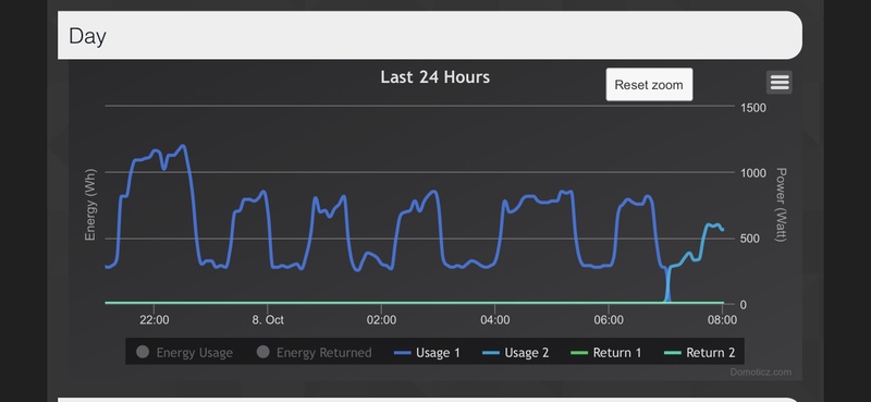

Voor monitoring maak ik - net als een aantal van jullie - gebruik van Domoticz. In de rapporten daarvan zijn de totalen per dag terug te vinden. De details per dag (bijv elke 5 min temp of E-verbruik) zijn in Domoticz webomgeving alleen op de dag zelf te zien.
Zijn deze detailgegevens later nog makkelijk in te zien/boven water te krijgen? Zo ja, hoe zijn deze gegevens makkelijk te benaderen (csv file oid)? Iemand suggestie (of link naar ander topic, als daar beter past)?

overwinteraar schreef op woensdag 7 oktober 2020 @ 23:08:

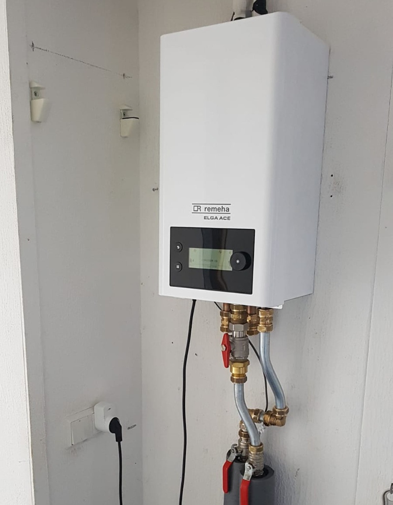

Klopt:
Afbeeldingslocatie: https://tweakers.net/i/zXtuZSR4sBkmUptJnhJWleyGB-E=/800x/filters:strip_icc():strip_exif()/f/image/1OwosyAxCNj8u6vCofppZ8JM.jpg?f=fotoalbum_large
En gisteren heeft @MikeyMan hetzelfde gedaan en nu is ook hij van de ruis af...en heeft hij nu ook een veel betere flow.

Remco45 schreef op donderdag 8 oktober 2020 @ 09:43:
Klopt:
Inderdaad, zat bij mij wel een iets ander voetventiel op:
Afbeeldingslocatie: https://tweakers.net/i/cO2ZTWZI67vShUDA51pyKguGZ1g=/800x/filters:strip_icc():strip_exif()/f/image/P2LwAXaZvEb9AXOJXe2REW1G.jpg?f=fotoalbum_large
Geen mooie foto, maar expres tegen het licht in gemaakt. Hij staat open, maar geen licht te zien.
Ruis is inderdaad volledig weg. Gelijk van de mogelijkheid gebruik gemaakt om wat minder overgangen en koppelingen in het leidingwerk te hebben. Tevens de badkamers als buffer ingericht, zodat die wat warmer wordt en er ong. 10m2 aan vrije doorstroom bij komt.
Enige nadeel is dat m'n ketel zonder de thermostaten wel naar 35 graden ofzo moet. En dat levert wat gependel op.
Volgende winter warmtepomp erin.
Overigens; over het 'hoe'; je kunt de bestaande ansluiting met een inbussleutel eruit halen. Hier kun je namelijk niet zomaar een knelkoppeling opzetten. Nieuw puntstuk ertussen en je kunt verder met knel.
[ Voor 22% gewijzigd door MikeyMan op 08-10-2020 09:52 ]

Als ik eerlijk ben moet eigenlijk het hele stuk vanaf mijn vloerverdeler naar de warmtepomp overnieuw.
Zo heb ik bijvoorbeeld deze gekke constructie net onder mijn ELGA zitten omdat de aanvoer en de retour bij de ELGA ACE precies andersom zitten ten opzichte van de oude ELGA.
Afbeeldingslocatie: https://tweakers.net/i/wCAlyxVxhOy79EGuNrmNv_qneUM=/800x/filters:strip_icc():strip_exif()/f/image/EhObku5lP06MTkrMlYoC29QF.jpg?f=fotoalbum_large

@mkleinman Dit is het pendelgedrag van de Remeha warmtepomp afgelopen nacht
Afbeeldingslocatie: https://tweakers.net/i/waLqN7calkLMz95AOFNVsZhBsQ8=/800x/filters:strip_icc():strip_exif()/f/image/99KvTnncITOJdWxVr8oJ2zL2.jpg?f=fotoalbum_large
Ter info:
Warmtepomp is ingesteld op combinatie Weersafhankelijke regeling / ruimteregeling. Nachttermperatuur is ingesteld op 19 graden, terwijl de kamertemperatuur nog 20,0 graden was. Desondanks slaat de warmtepomp toch enkele keren per nacht aan.

TweakersOnly schreef op donderdag 8 oktober 2020 @ 12:21:
Ter info:
Dat is heel raar gedrag. Mijn ELGA is vannacht de hele nacht stil geweest. Hij slaat nu net voor het eerst aan omdat hij een verhoging van 19.0 naar 19.5 moet doen.
Duurzame nerd. Veel comfort en weinig verbruiken. Zuinig aan doen voor de toekomst.

  • AUijtdehaag
AUijtdehaag
@Maikie18
Weet je zo de aansluiting op je verdeler?
Is dat 1/2" ?
Ik heb nog een spirotop liggen van 1/2", om je lucht probleem wellicht te tackelen.
Een 1" spirovent heb ik ook nog, maar die krijg ik er niet tussen.
Heeft de installateur, het niet ontlucht allemaal, bij de in bedrijfstelling? :>
Afbeeldingslocatie: https://tweakers.net/i/ZBViEGuYdyEwoig6bW4gjiBiJf4=/800x/filters:strip_icc():strip_exif()/f/image/2IWmqHIV2rFKInWgcuif3Qpt.jpg?f=fotoalbum_large
Die dingen lijken niet veel te doen?
[ Voor 5% gewijzigd door AUijtdehaag op 09-10-2020 08:58 ]
