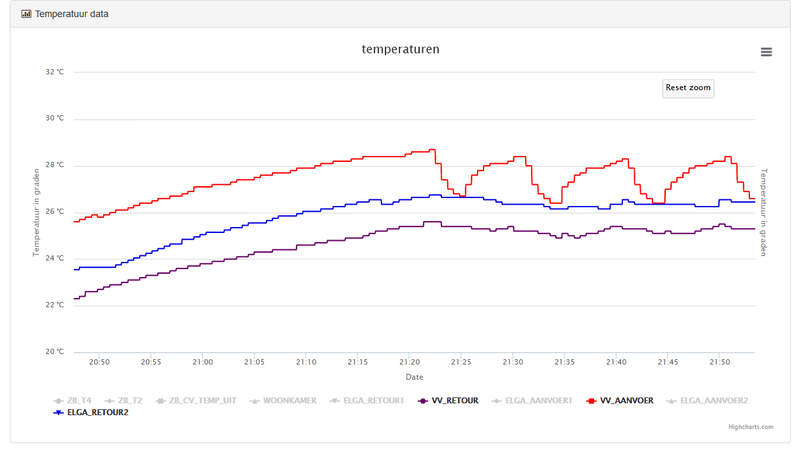

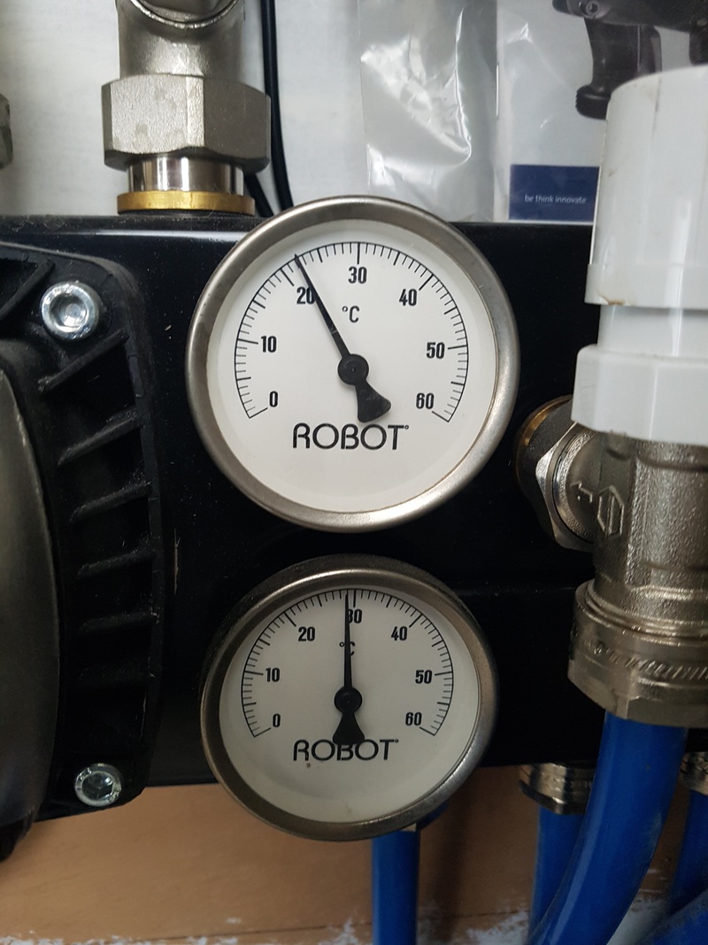

mkleinman schreef op maandag 5 oktober 2020 @ 23:14:
Snap ik idd, alleen dat bijmengen merk ik dus ( nog ) niet. Dat zou ik moeten merken op het aanvoerblok aan de thermometer die daar op zit. En die geeft de aanvoertemperatuur van de ELGA aan.
Misschien dat ik het niet snap, mijn temperatuur meter geeft de gemengde temp in de slangen weer, als jou meter gelijk is met je elga mengt hij dus inderdaad niks en gaat er ook geen warmte de vloer in toch?
Bij mij gaat er 27 in, op het blok geeft ie 22,net als op de slangen met geplakte metertjes
1 PVoutput . Dongen NB

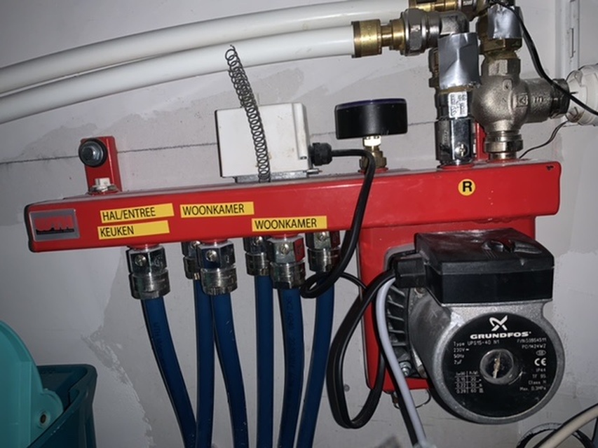

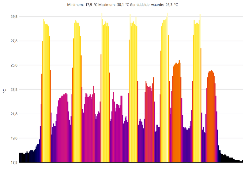

reneeke1970 schreef op dinsdag 6 oktober 2020 @ 09:01:
Als er zo een verwarmingsrun start maak ik ff foto's en warmtebeeldfoto's. Hij lijkt geen retourwater te mengen met de aanvoer. Ik heb op mijn aanvoerblok en retourblok een analoge thermometer zitten. Op het aanvoerblok staat deze gelijk aan de aanvoertemperatuur die de ELGA produceert.
Dus het lijkt alsof er niets ( of heel erg weinig ) gemengd wordt en het twee gesloten blokken zijn.

mkleinman schreef op dinsdag 6 oktober 2020 @ 09:05:
Waar baseer je op dat er geen menging plaats vindt?
Jouw verdeler is Hydraulisch neutraal aabgesloten , er wordt dus wel degelijk bij gemend.

Ramon_1984 schreef op dinsdag 6 oktober 2020 @ 09:38:
Het enige waar ik het op baseer zijn de twee losse thermometers op het aanvoer en retourblok.
Als er straks een verwarmingsrun is ga ik ook warmtebeeldfoto's maken van de groepen.

Foto's van mijn vloerverdeler, er zit een marginaal verschil tussen aanvoer van de ELGA en temperatuur op het blok.
Afbeeldingslocatie: https://tweakers.net/i/ho2smBuAjtCnuoS866rcHpON0hE=/800x/filters:strip_icc():strip_exif()/f/image/157Ak8lO7vvLX9lUDjYTcKPT.jpg?f=fotoalbum_large
Temperatuur aanvoer ELGA, waarom aanvoer 2 beduidend hoger is is mij een raadsel, normaliter volgen die twee sensoren elkaar erg nauwkeurig.
Afbeeldingslocatie: https://tweakers.net/i/hZanVsZ544CjXipZi1KYt7uEfhg=/800x/filters:strip_icc():strip_exif()/f/image/DCGvQmNDIUq8HI9yVflh0nJM.jpg?f=fotoalbum_large
vv blok, 29 aanvoer 22 retour.

Warmtebeelden
Afbeeldingslocatie: https://tweakers.net/i/XmYYm5qfypb-c7T6y8qXHJ6S2x4=/800x/filters:strip_exif()/f/image/F3NuPuJc50s5nrBptGyugcfz.png?f=fotoalbum_large
Blok leest mijn warmtebeeldcamera als 30,1, aanvoer weer om en nabij 29.
Vandaar dus mijn conclusie dat de aanvoer bij de slangen de vloer in nagenoeg gelijk is aan de aanvoer wat de ELGA levert en dat er in het blok zelf heel weinig wordt gemengd ( if at all ).

Bijmengen is het niet, dat is te zien aan de aanvoertemperatuur van de aanvoerbalk en leidingen. Dan blijft alleen weinig flow over, zelfs met deze veel hogere pompstand.
Water kiest de weg van de minste weerstand, ik heb 2x een T-stuk tussen de 22mm hoofdleiding en mijn verdeler zitten. Het water wil blijkbaar liever rechtdoor dan de bocht om mijn vloer in.
Radiatoren boven zitten dicht nu. Kijken wat er gebeurd.
Wat ik zo apart vind is dat ik hier met de kleinere ELGA nooit last van heb gehad, puur omdat die anders aanwarmde.
Duurzame nerd. Veel comfort en weinig verbruiken. Zuinig aan doen voor de toekomst.

Je warm water komt aan in de retour balk en wordt door de vloer verwarmings pomp aangezogen en door de aanvoer van de vloer getransporteerd.
De pomp van de elga trekt weer aan retour van de vloerverwarmings balk, dus dat de aanvoer even warm is als de aanvoer van elga klopt, alleen je weet niet wat de elga over de vloer pompt.
Je oude elga had hier ook last van, alleen je hebt het zelf niet in de gaten gehad...
Wat nog wel kan, is je verdeler hydraulisch actief maken

Alleen op het warmtebeeld zie je letterlijk de temperatuur die de vloer in gaat en met welke temperatuur die de vloer uit komt. Er gaat 29,8 graden water de vloer in. Die kan daarna nooit meer vermengd worden.
Dit is een temperatuurlijn over alle leidingen van de vloer. Er gaat 29,8 graden water de vloer in, het aanvoerblok is 30,1 en de aanvoer van de ELGA 30,8. Die temperaturen zitten zo dicht bij elkaar dat ik op basis daar van niet kan zeggen dat er wordt bij gemengd.
Als hij water zou bijmengen zou ik verwachten dat je een relatief groot verschil ziet tussen de aanvoertemperatuur van het verwarmingstoestel en de temperatuur van het aanvoerblok. Misschien gebeurd dat bijmengen pas goed bij hogere temperaturen?
Ik snap dat ik beter een LTV blok kan hebben of zelfs een compleet gesloten verdeler. Alleen op basis van wat ik nu meet en mijn vloer in zie gaan kan ik niet beoordelen dat er veel water wordt bij gemengd.
Dat ik een flowprobleem over mijn vloer heb staat wel als een paal boven water. Ik heb nog 1 radiator waar geen voetventiel in zit, en die kan ik dus niet waterzijdig inregelen. Die zit nu dicht en dT wordt al stlukken kleiner.

Dat is niet toevallig, Vermogen = L/s * 4.2 * dT = kW
Aangezien alle waardes vast staan is de dT het zichtbare resultaat als max vermogen gevraagd wordt.
Zie onderstaande grafiek van mij, hij is (op 50%) +- 4 uur bezig om setpoint Ta te halen. Continu dT van +- 3,5, met een flow van 26 ltr/minuut is dat +- 6,37KW thermisch.
Afbeeldingslocatie: https://www.mupload.nl/img/djco4ikvmbepe.jpg
En dat is niet omdat hij "regelt op dT" hij zit gewoon op max vermogen.
Op vol vermogen holt de dT zo naar 5 á 6 heen bij mij, tot dat Ta setpoint wordt bereikt en dan moduleert hij terug waardoor de dT (en dus thermisch vermogen) lager wordt.
Ik heb het vermogen zomers beperkt omdat dit toch minder geluid geeft tijdens de SWW runs.
En daarbij vindt ik dit in het kwakkelseizoen niet erg dat hij er 4 uur over doet om setpoint te bereiken, want het is onvoldoende koud op dit moment om continu te draaien.
Zodra de buitentemperaturen rond de 5 graden komen zet ik de WP weer op 100%

mijn vloerverwarming verdeler dien ik nog te vervangen (er zit nu nog een pomp tussen)
Afbeeldingslocatie: https://tweakers.net/i/gJ0lLP9dgzgwjXHk_UlcU-LcpPc=/full-fit-in/4920x3264/filters:max_bytes(3145728):no_upscale():strip_icc():fill(white):strip_exif()/f/image/zUeFqsXMx9KkWXUY5DqSUgU4.jpg?f=user_large
iemand bekend met deze? ziet er imho goed uit.
https://www.cv-compleet.n...er-pomp-(Model-industrie)
12,85kWp - ZB 7,5m2/400l - 5kW Pana H WP (CV&SWW) - 13,8kWh accu
  • doek55
  • Laatst online: 19:13
@Crazy- Ik heb de 10-groeps versie van die verdeler nu een jaar hangen. Doet wat ie moet doen, alleen die thermometers moet je weinig van verwachten. Daar gebruik ik de DS18B20 voor.

MONITORING WP mei t/m sept 2020
Er ontbreken nog 15 deelnemers, maar daar staat tegenover dat er 5 nieuwe bij gekomen zijn die eind oktober de eerste gegevens zullen doorgeven. Omdat mei t/m sept niet zo'n interessante periode is voor monitoring, stel ik voor om deze onvolledige gegevens nog niet te presenteren en dit begin november te doen gelijk met de monitoring van oktober.
Uiteraard kunnen de 15 ontbrekende deelnemers als nog via PM info doorsturen om mei t/m sept compleet te maken.

  • Maikie18
  • Laatst online: 18:23
Grolsch schreef op woensdag 7 oktober 2020 @ 09:34:
Ik draai met nachtverlaging van 1 graad. (van 22.00 tot 10.00) Setpoint is afhankelijk van de ruimte, in totaal heb ik 9 nageregelde ruimtes. Maar de hoofdverblijven (keuken / woonkamer) staan op setpoint 21 graden op dit moment. Hystere is 0,1 graad (20.9 aan, 21.1 uit).
Maar 's morgens om 10.00 is de temperatuur (op dit moment) zo'n 0,3 graag lager (20.7 dus).
Je ziet in mijn eerdere snapshot de Tr bij de WP, de Tr die uit de vloer terugkomt is aanzienlijk lager, de Tr bij de WP is hoger omdat ik een buffervat heb en de afgifte en opwekking dus hydraulisch gescheiden is.
Zie hieronder grafiekje van Ta / Tr bij de v.v. verdeler BGG
Tr is bij start 20,7 (dat is dus +- de ruimtetemperatuur bij de start om 10.00).
Je ziet dan ook dat de dT secundair aanzienlijk hoger is (+- 5 graden) dat betekent dus dat de flow aanzienlijk lager is secundair.
Thermisch vermogen is 6,37, zie eerdere berekening
6.37/4.2/5=0,3033 / ltr / seconde = 18,2 liter minuut. Gemiddeld heb ik een flow van zo'n 1,5 ltr/minuut per v.v. groep, wat dus betekent dat er tijdens deze run zo'n 12 á 13 groepen open staan van de 23.
Echt jaloers dat het bij jou zo traag afkoelt
Afbeeldingslocatie: https://i.imgur.com/j0D3jTG.png

  • mkleinman
  • Laatst online: 14:41
mkleinman
8kWp, WPB, ELGA 6
Tomexergie schreef op woensdag 7 oktober 2020 @ 19:46:
Ik schiet er zo maar even in. De stooklijnen die daar gepresenteerd worden zijn echt voor CV zonder WP. Bij de twee bovenste is de woning niet geschikt voor WP toepassing.
Zelf heb jij in de monitoring T2=30 aan gegeven voor jouw woning. Een punt van de stooklijk zou Tb=2 en Taanvoer = 30 moeten worden. Als je ervanuit gaat dat een woning door zoninstraling en interne warmte pas bij Tb=16C CV warmte nodig heeft dan wordt de vergelijiking stooklijn y=ax+b
Taanvoer=-0,71*Tb+31,43
Bij Tb=12C(het weer van nu) is er een Ta= 23C nodig ; jouw metingen van de ACE liggen veel hoger 28-30 C .
(Mijn slechte woning (T2=39) draait nu op Ta=26C met ruimte regeling RAR.
Die mooie COP's van rond de 5 zal je met deze WP en instellingen niet meer halen.
Een lage stooklijn heb ik bij de Elga ook nooit kunnen realiseren dus geen WAR maar RAR toegepast. Dit omdat de Honeywell thermostaat voor conventionele CV installaties is ontwikkeld en niet voor WP's.
Zou dit ook niet zo zijn bij Remeha, een echte ketelboer die later met WP's is begonnen.
Ik heb een redelijk vergelijkbare dag er bij gepakt ( 18-03-2020 ), die dag was iets kouder in de nacht maar 12 graden overdag.
Afbeeldingslocatie: https://tweakers.net/i/sxc8DmvFEe7otY_SFBdj7f_vgj0=/800x/filters:strip_exif()/f/image/j6Qo81ZJcV7Ys7VkvReiDgxr.png?f=fotoalbum_large
Aanvoer tikt 1x de 32 graden aan, rest is 28 tot 30. De oude ELGA begon gewoon met aanwarmen, hield ene dT van 4 graden aan tussen aanvoer en retour en dat was het wel, en dan begint er gewoon een verwarmingsrun en voordat er echt hoge temperaturen worden bereikt als Ta is mijn woonkamer warm.
De nieuwe ELGA ACE pakt een stooklijn aan de hand van de buitentemperatuur en bereikt die Ta zo snel dat mijn vloerverwarming stomweg gewoon de kans niet krijgt om op te warmen.
Ik ben nog zoekende hoe ik dit het beste kan gaan inregelen.
Overigens. In deze grafiek ( met pomp op allerlaagste stand ) zie je dat de VV retour nagenoeg gelijk loopt met de retour die de ELGA ontvangt.
Dus zonder gekheid; Zou die grotere dT die ik nu heb kunnen komen door de veel hogere pompstand van de ELGA, namelijk 17liter/minuut tegenover 11liter/minuut van de oude ELGA?
Edit2:
Wat vind je van mijn idee om het voetpunt te verplaatsen naar 35 graden, stooklijn naar 0,7 te zetten en de maximale aanvoertemperatuur te beperken?
[ Voor 10% gewijzigd door mkleinman op 07-10-2020 23:22 ]
